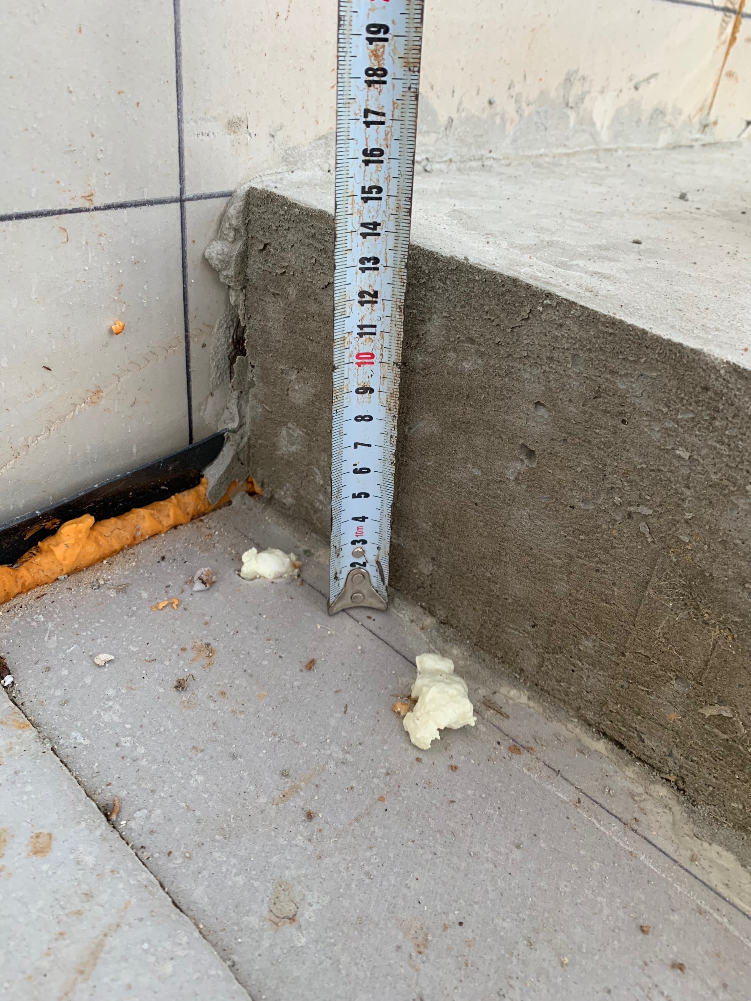

kovalenko Опубліковано: 22 серпня 2022 Поділитись Опубліковано: 22 серпня 2022 (змінено) Да простит меня тс - задам свой вопрос в этой теме: утепленная отмостка шириной 1,5м - утеплять на 1,2м или достаточно на 60см (эппс 50мм)? Причина утепления - цокольный отапливаемый этаж. Киевская обл. Цоколь утеплен 50мм эппс на глубину 2м. Змінено 22 серпня 2022 користувачем kovalenko Посилання на коментар Поділитися на інших сайтах More sharing options...
Dendnepr Опубліковано: 22 серпня 2022 Поділитись Опубліковано: 22 серпня 2022 Отмостку больше утепляют, чтоб избежать морозного пучения. Особенно, если у вас уже цоколь утеплён. 1 Посилання на коментар Поділитися на інших сайтах More sharing options...
kovalenko Опубліковано: 22 серпня 2022 Поділитись Опубліковано: 22 серпня 2022 Денис, спасибо за ответ. Ну по поводу пучения - тут больше зависит от влагонасыщения грунта… будет сухой - не будет чему пучить. У меня вопрос все таки в поле утепления цоколя Посилання на коментар Поділитися на інших сайтах More sharing options...
Propeller Опубліковано: 23 серпня 2022 Поділитись Опубліковано: 23 серпня 2022 15 часов назад, kovalenko сказал: Да простит меня тс - задам свой вопрос в этой теме: утепленная отмостка шириной 1,5м - утеплять на 1,2м или достаточно на 60см (эппс 50мм)? Причина утепления - цокольный отапливаемый этаж. Киевская обл. Цоколь утеплен 50мм эппс на глубину 2м. Доверять можно будет только тому, кто ответит вам так : - сначала положил ЭППС вдоль стены фундамента (60 см), пожил пару лет - потом всё разобрал и положил листы ЭППС поперек (120 см) - совсем другое дело. Посилання на коментар Поділитися на інших сайтах More sharing options...
Сергей_Киев Опубліковано: 12 вересня 2022 Поділитись Опубліковано: 12 вересня 2022 В 22.08.2022 в 21:06, kovalenko сказал: Цоколь утеплен 50мм эппс на глубину 2м. К чему утепление отмостки? Посилання на коментар Поділитися на інших сайтах More sharing options...
kovalenko Опубліковано: 13 вересня 2022 Поділитись Опубліковано: 13 вересня 2022 К зиме Посилання на коментар Поділитися на інших сайтах More sharing options...
Сергей_Киев Опубліковано: 19 вересня 2022 Поділитись Опубліковано: 19 вересня 2022 Попробую объяснить вопрос. Цоколь утеплён на два метра в низ. Что будет утеплять "тёплая отмостка"? 1 Посилання на коментар Поділитися на інших сайтах More sharing options...

tayatlas Опубліковано: 13 січня 2023 Поділитись Опубліковано: 13 січня 2023 Может уже и поздно советы давать, но ...... Данная ситуация мне напоминает поговорку про обезьяну с гранатой: дать дали, а как пользоваться - разумеется обезьяне невдомек..... Уж простите..... Аналогично и здесь: наемный горе-спец приобрел тепловизор, а как пользоваться им (точнее пользоваться полученными результатами) образования не хватило. Уважаемый автор! У вас температура поверхностей (там где "горит" и там, где холодно) отличается всего лишь на три градуса. Для измеряемого стыка это вполне НОРМАЛЬНО. Ведь земля разумеется теплее окружающего воздуха. Теплая (условно) земля передает тепло фундаменту дома и разумеется место стыка и будет теплее и стен и края отмостки... Всего лишь 3 градуса..... Так что про волнения насчет теплопотерь (несуществующих) забудьте.... Вот если бы разница была градусов 10-15..... Разумеется всё мной вышенаписанное относится только к теплопроводности. Гидроизоляция - это совершенно другой вопрос... Посилання на коментар Поділитися на інших сайтах More sharing options...
