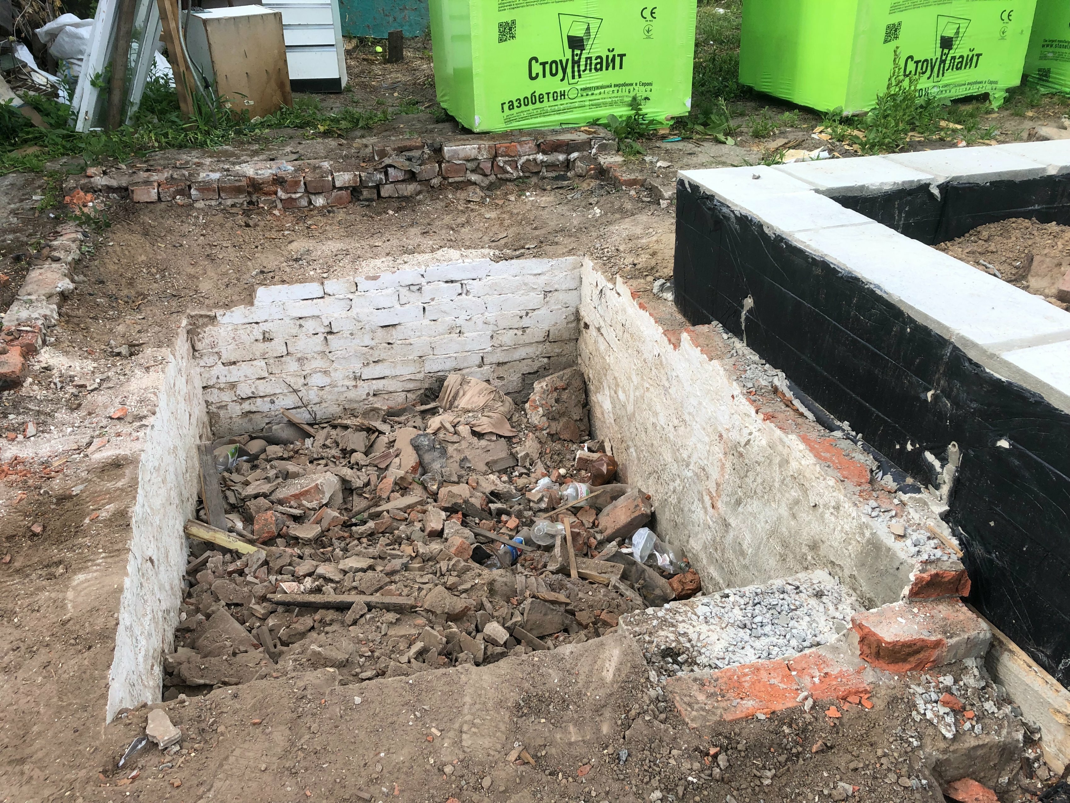

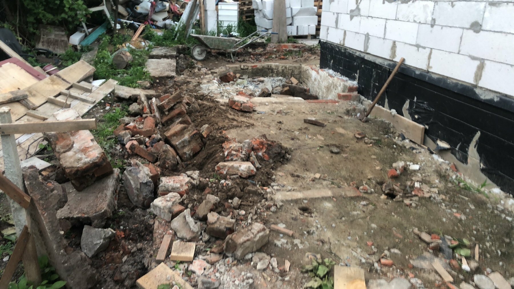

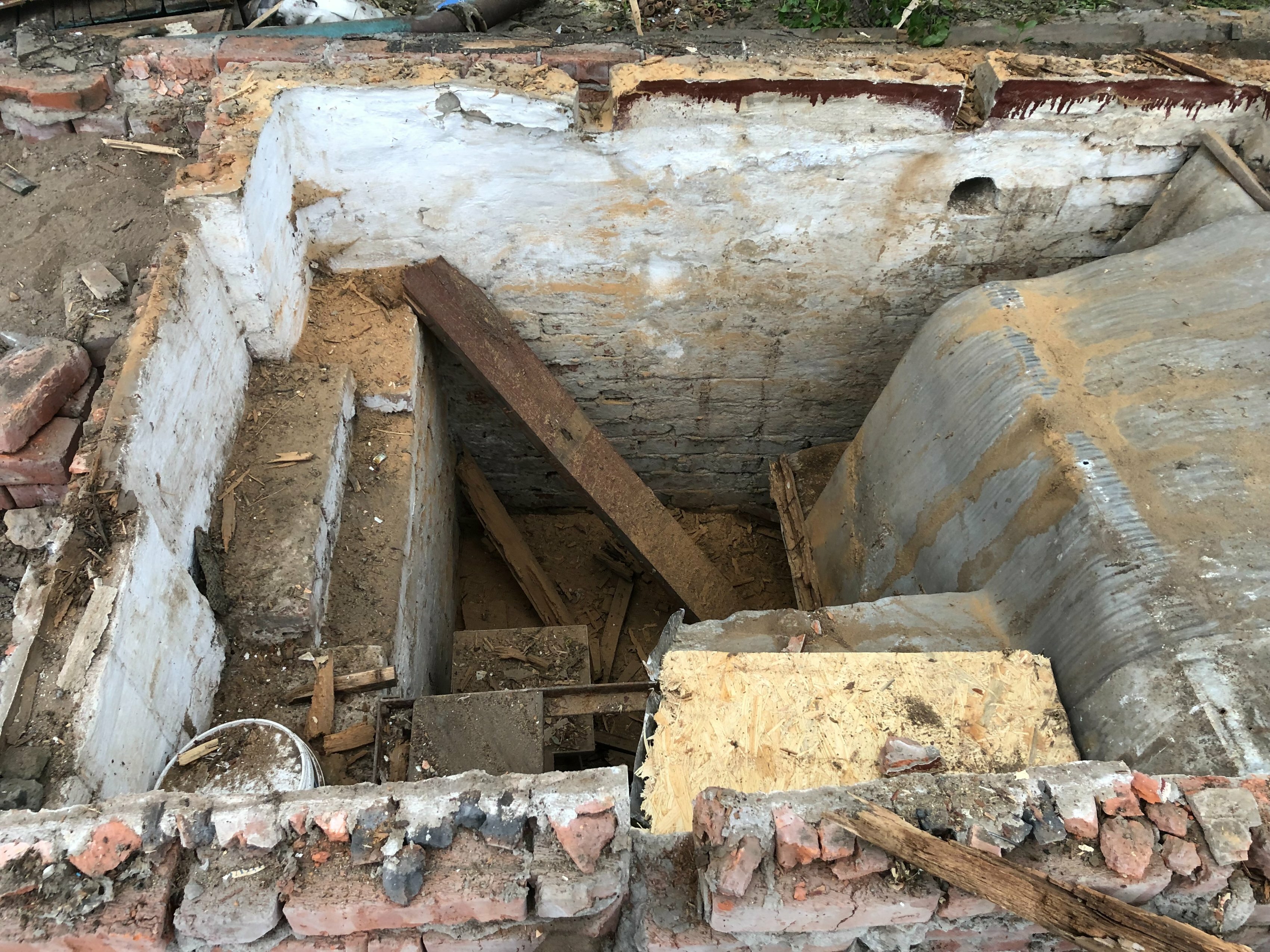

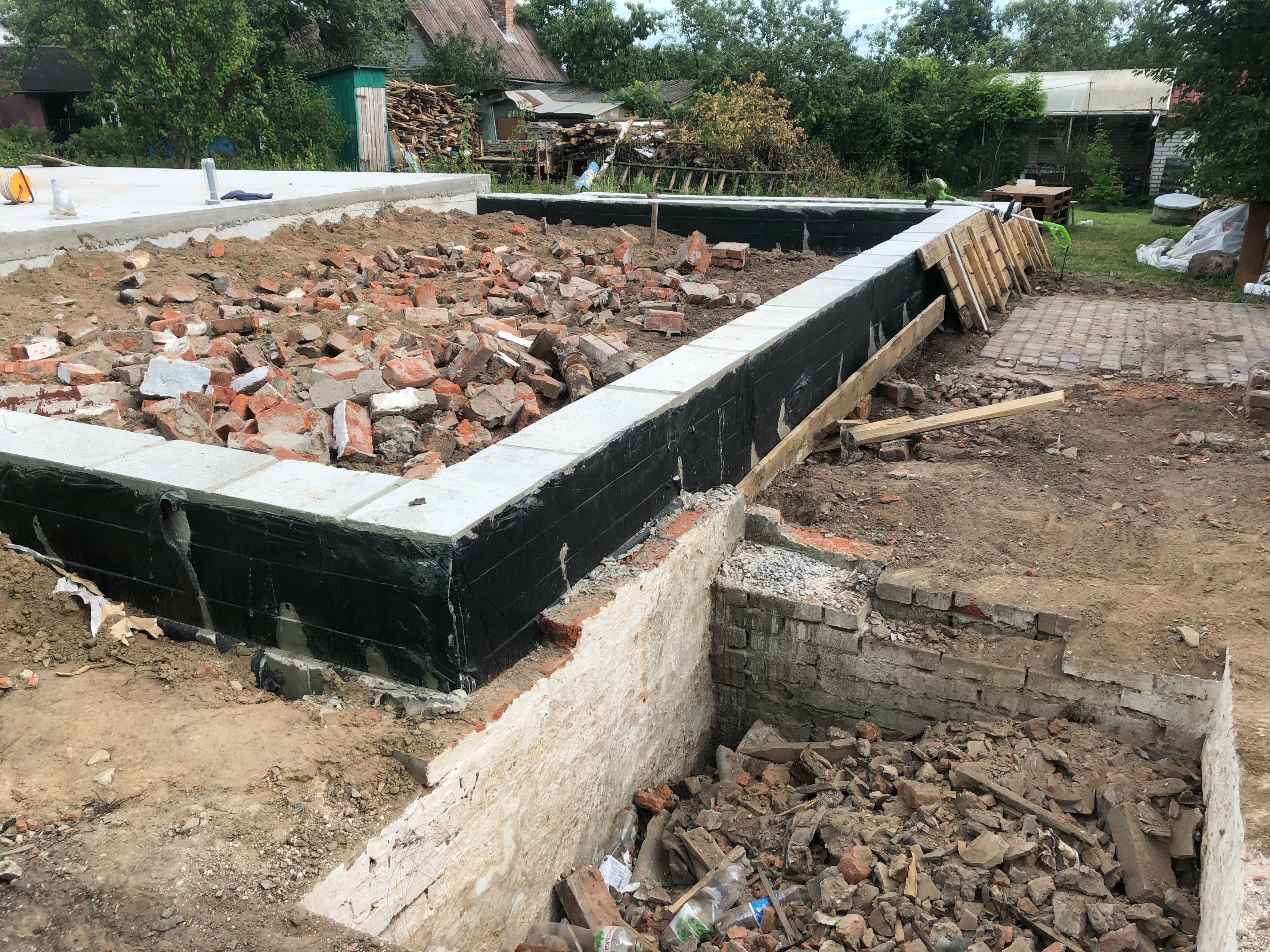

Андрій Миколайович Опубліковано: 10 серпня 2022 Поділитись Опубліковано: 10 серпня 2022 (змінено) Привіт! Вийшло так що новий фундамент заливався практично за погребом старого будинку що розібрався. Під час заливки цоколя, будування стін, в ту яму в основному засипаливсь різні будівельні відходи різної фракції. Питання - можна засипати таким чином дану яму, чи потрібно щось з нею інше придумати, адже вода, сніг будуть потрапляти туди. Які варіанти можуть бути. Глибина ями - практично як і глибина фундаменту. Дякую. Змінено 10 серпня 2022 користувачем Андрій Миколайович Посилання на коментар Поділитися на інших сайтах More sharing options...

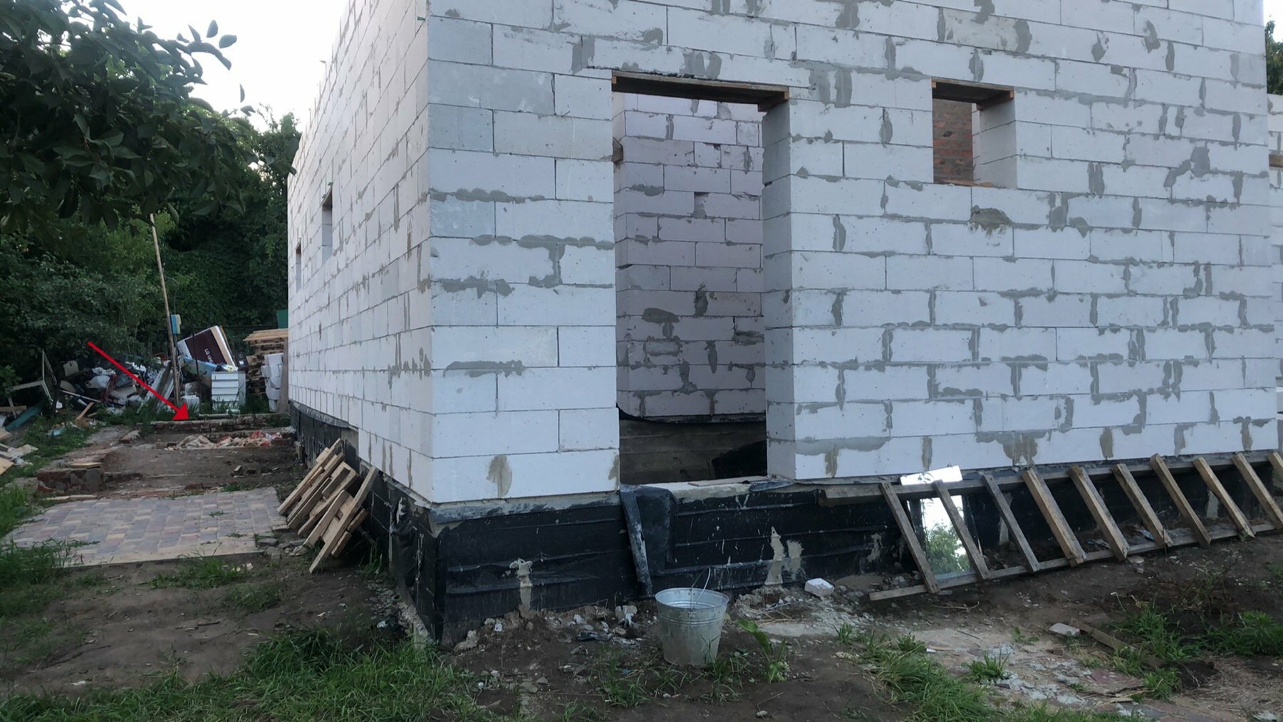

Андрій Миколайович Опубліковано: 11 серпня 2022 Автор Поділитись Опубліковано: 11 серпня 2022 Так, буде скрита відмостка, стрілкою вказав цей проблемний кут, як має бути Посилання на коментар Поділитися на інших сайтах More sharing options...
Dendnepr Опубліковано: 11 серпня 2022 Поділитись Опубліковано: 11 серпня 2022 строительный мусор образует пустоты. протрамбовать бы трамбовкой помощнее, да пролить бы чемто пустоты. 1 Посилання на коментар Поділитися на інших сайтах More sharing options...
DimaF Опубліковано: 12 серпня 2022 Поділитись Опубліковано: 12 серпня 2022 18 часов назад, Dendnepr сказал: строительный мусор образует пустоты. протрамбовать бы трамбовкой помощнее, да пролить бы чемто пустоты. Кирпич вы никак не утрамбуете) Надо просто пересыпать равномерно мелкий и крупный мусор. Отмостка закроет часть погреба с мусором, а где трава планируется, там придется демонтировать часть стен и подсыпать чернозема. 1 Посилання на коментар Поділитися на інших сайтах More sharing options...
sly Опубліковано: 12 серпня 2022 Поділитись Опубліковано: 12 серпня 2022 в идеале - песком, конечно. Пролить, утрамбовать послойно. Точно не просядет. Остальные варианты - с рисками. Хотя, надо понимать, сколько еще длится стройка. Если отмостка будет через пару лет - то вообще чем угодно 2 Посилання на коментар Поділитися на інших сайтах More sharing options...
Dendnepr Опубліковано: 12 серпня 2022 Поділитись Опубліковано: 12 серпня 2022 2 часа назад, DimaF сказал: Кирпич вы никак не утрамбуете) зависит от толщины слоя кирпича. Я бой кирпича равномерно рассыпал по полу и мощной трамбовкой размесил их в пыль, практически. Ну и в песок. предварительно уплотненный - втрамбовал. Но слой к меня был сантиметров 15-25 в неуплотненном виде. Почему и говорю-пролить чемто. подсыпать песка и пролить немного воды 1 Посилання на коментар Поділитися на інших сайтах More sharing options...
DimaF Опубліковано: 12 серпня 2022 Поділитись Опубліковано: 12 серпня 2022 18 минут назад, Dendnepr сказал: зависит от толщины слоя кирпича. Я бой кирпича равномерно рассыпал по полу и мощной трамбовкой размесил их в пыль, практически. Ну и в песок. предварительно уплотненный - втрамбовал. Но слой к меня был сантиметров 15-25 в неуплотненном виде. Почему и говорю-пролить чемто. подсыпать песка и пролить немного воды Оно все равно со временем где то просядет, но трагедии тут нет, легко исправить можно. Посилання на коментар Поділитися на інших сайтах More sharing options...
Андрій Миколайович Опубліковано: 12 серпня 2022 Автор Поділитись Опубліковано: 12 серпня 2022 Головна причина, чому це напрягає, аби під фундамент будинку потім не підтікала вода, можливо після зими. Посилання на коментар Поділитися на інших сайтах More sharing options...
Dendnepr Опубліковано: 12 серпня 2022 Поділитись Опубліковано: 12 серпня 2022 если сильно напрягает-расчистить хоть немного, возможно пролить жиденьким раствором и послойно трамбовать. кирпичи вперемешку с суглинком каким-то. Виброногой Посилання на коментар Поділитися на інших сайтах More sharing options...
DimaF Опубліковано: 12 серпня 2022 Поділитись Опубліковано: 12 серпня 2022 1 час назад, Dendnepr сказал: если сильно напрягает-расчистить хоть немного, возможно пролить жиденьким раствором и послойно трамбовать. кирпичи вперемешку с суглинком каким-то. Виброногой Или наоборот сделать так чтобы вода уходила в почву а не скапливалась там) Посилання на коментар Поділитися на інших сайтах More sharing options...
