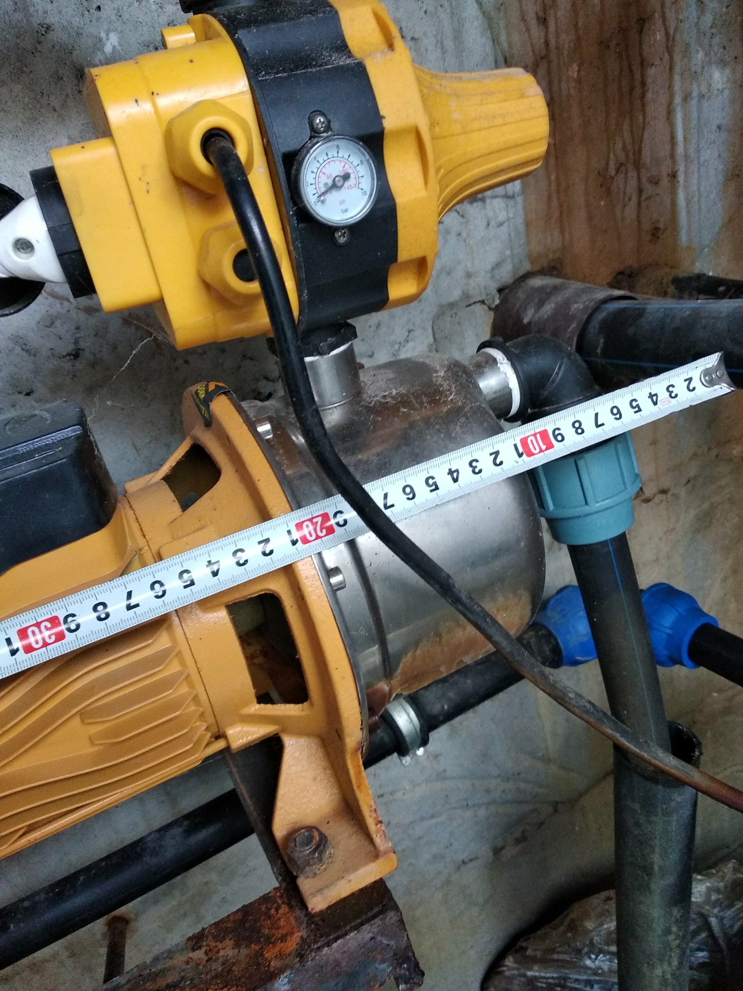

lastandr Опубліковано: 5 серпня 2022 Поділитись Опубліковано: 5 серпня 2022 1 час назад, Ultoris сказал: Розмірковую над встановленням «захисту від сухого ходу» замість ГА Ну, это ж абсолютно разные по назначению прибамбасы... Посилання на коментар Поділитися на інших сайтах More sharing options...
Andrey1610 Опубліковано: 6 серпня 2022 Поділитись Опубліковано: 6 серпня 2022 Посилання на коментар Поділитися на інших сайтах More sharing options...
Ultoris Опубліковано: 6 серпня 2022 Автор Поділитись Опубліковано: 6 серпня 2022 10 часов назад, lastandr сказал: Ну, это ж абсолютно разные по назначению прибамбасы... значит если поставить такое устройство - это будет в корне не правильно? Посилання на коментар Поділитися на інших сайтах More sharing options...
DimaF Опубліковано: 6 серпня 2022 Поділитись Опубліковано: 6 серпня 2022 (змінено) 20 минут назад, Ultoris сказал: значит если поставить такое устройство - это будет в корне не правильно? У меня стоит и такое устройство и ГА. Змінено 6 серпня 2022 користувачем DimaF Посилання на коментар Поділитися на інших сайтах More sharing options...
Ultoris Опубліковано: 6 серпня 2022 Автор Поділитись Опубліковано: 6 серпня 2022 (змінено) 1 час назад, DimaF сказал: У меня стоит и такое устройство и ГА. поделитесь, пожалуйста, Вашими настройками автоматики и ощущениями - комфортно ли в использовании? нету ли постоянных перепадов давления - вверх-вниз? очень напрягает, когда в душе холодная-горячая и так по кругу. особенно для ребёнка не комфортно. спасибо Змінено 6 серпня 2022 користувачем Ultoris Посилання на коментар Поділитися на інших сайтах More sharing options...
DimaF Опубліковано: 6 серпня 2022 Поділитись Опубліковано: 6 серпня 2022 4 часа назад, Ultoris сказал: поделитесь, пожалуйста, Вашими настройками автоматики и ощущениями - комфортно ли в использовании? нету ли постоянных перепадов давления - вверх-вниз? очень напрягает, когда в душе холодная-горячая и так по кругу. особенно для ребёнка не комфортно. спасибо Я его никак не настраивал, стоит как установили, включение где то на 1.5, выкл. на 4.5. Стоит ГА на 100 литров, поэтому как правило не очень часто врубается, если не поливаешь или глобальная помывка/уборка/стирка. Когда совсем давление падает, то душ не очень комфортно принимать, а в остальном хватает. Осенью может займусь ревизией/настройкой, щас лень и жарко)) Посилання на коментар Поділитися на інших сайтах More sharing options...
Ultoris Опубліковано: 6 серпня 2022 Автор Поділитись Опубліковано: 6 серпня 2022 18 минут назад, DimaF сказал: включение где то на 1.5, выкл. на 4.5 благодарю. вот именно таких огромных разниц я и хочу избежать Посилання на коментар Поділитися на інших сайтах More sharing options...

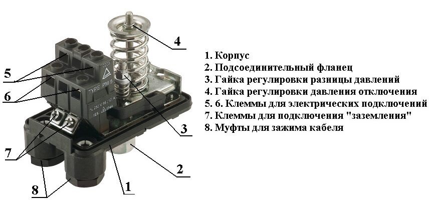

Ultoris Опубліковано: 7 серпня 2022 Автор Поділитись Опубліковано: 7 серпня 2022 1 час назад, DimaF сказал: А как его настроить, кто знает? там вроде 2 флажка - красный и зелёный. каждый отвечает за давление вкл и выкл. они регулируются винтами. точно сказать не могу где они расположены, но в паспорте устройства должно быть точно расписано что и как 1 Посилання на коментар Поділитися на інших сайтах More sharing options...
Фрай Опубліковано: 7 серпня 2022 Поділитись Опубліковано: 7 серпня 2022 (змінено) 1 час назад, Ultoris сказал: раньше не было проблем с таким, вот и не пользовались этим устройством Защиту от СХ ставят не при проблеме, её надо устранять сразу, а для предохранения в случае возникновения ситуации. И что такое защита? Это обычное реле давления, если не знаешь то и не догадаешься, что она там есть. 1 час назад, Ultoris сказал: по поводу качества я уже писал - 8 лет прослужила Это не есть показатель качества, у меня сейчас в скважине отремонтированный насос стоит, после замены двигателя, все работает, но разница с тем, что было таки есть. И поделитесь, если причину перегрева найдете, очень интересно понять, что же там такое происходит? по регулировке все просто, две пружины большая и малая, большая отвечает за отключение, малая за дельту вкл/выкл реле давления могут быть разными по конструкции, но принцип механической регулировки один. изначально стоит разница между вкл/выкл в 1,5 атмосферы Змінено 7 серпня 2022 користувачем Фрай 1 Посилання на коментар Поділитися на інших сайтах More sharing options...
Ultoris Опубліковано: 7 серпня 2022 Автор Поділитись Опубліковано: 7 серпня 2022 (змінено) 26 минут назад, Фрай сказал: Защиту от СХ ставят не при проблеме, её надо устранять сразу, а для предохранения в случае возникновения ситуации. И что такое защита? Это обычное реле давления, если не знаешь то и не догадаешься, что она там есть. И поделитесь, если причину перегрева найдете, очень интересно понять, что же там такое происходит? по регулировке все просто, две пружины большая и малая, большая отвечает за отключение, малая за дельту вкл/выкл изначально стоит разница между вкл/выкл в 1,5 атмосферы ну помимо реле давления в защите от СХ есть ещё крыльчатка, которая даёт данные о протоке. если его нету - защита вырубает насос причина перегрева ясна - насос не смог нагнать нужное давление. и тут 2 "или" почему он этого не сделал или воздух в системе к этому привёл, или воздух появился из-за перегрева, который в свою очередь появился не понятно от чего. если первое - защита от СХ будет своеобразным предохранителем. даже если насос не сможет поднять давление до указанного, то защина вырубит его при отсутствии протока если второе - защита так же вырубит насос и воздух не появится от закипания воды главное тут понять причину невозможности насоса поднять давление до необходимого на данный момент я вижу один выход из ситуации - ставить защиту от СХ без ГА, давление вкл 2,5 атм, выкл 3,0 атм и наблюдать p.s. по механической автоматике - большую пружину я закрутил на включение 2,5 атм, маленькую пружину полностью открутил, что даёт минимальную дельту в 0,5 атм. если б не постоянное стравливание давления и включения насоса каждые 10-15 минут на пару секунд нареканий бы не было Змінено 7 серпня 2022 користувачем Ultoris Посилання на коментар Поділитися на інших сайтах More sharing options...
DimaF Опубліковано: 7 серпня 2022 Поділитись Опубліковано: 7 серпня 2022 3 часа назад, Фрай сказал: по регулировке все просто, две пружины большая и малая, большая отвечает за отключение, малая за дельту вкл/выкл Ээээ, в какую сторону крутить надо чтобы поднять порог включения хотя бы до 2.5?) Посилання на коментар Поділитися на інших сайтах More sharing options...
Ultoris Опубліковано: 7 серпня 2022 Автор Поділитись Опубліковано: 7 серпня 2022 7 минут назад, DimaF сказал: Ээээ, в какую сторону крутить надо чтобы поднять порог включения хотя бы до 2.5?) из описания подобного устройства: "можно вручную выставить давление включения (зеленый флажок на шкале) и давление выключения (красный флажок). Установка максимального значения давления выключения происходит путем вращения винта на лицевой панели устройства" думаю можно сделать 4 оборота в любую сторону и посмотреть на результат. дальше будет понятно в какую сторону крутить и какое давление соответствует 1 обороту Посилання на коментар Поділитися на інших сайтах More sharing options...
DimaF Опубліковано: 7 серпня 2022 Поділитись Опубліковано: 7 серпня 2022 39 минут назад, Ultoris сказал: из описания подобного устройства: "можно вручную выставить давление включения (зеленый флажок на шкале) и давление выключения (красный флажок). Установка максимального значения давления выключения происходит путем вращения винта на лицевой панели устройства" думаю можно сделать 4 оборота в любую сторону и посмотреть на результат. дальше будет понятно в какую сторону крутить и какое давление соответствует 1 обороту Логично, надо пробовать) Посилання на коментар Поділитися на інших сайтах More sharing options...
Фрай Опубліковано: 7 серпня 2022 Поділитись Опубліковано: 7 серпня 2022 4 часа назад, Ultoris сказал: маленькую пружину полностью открутил, что даёт минимальную дельту в 0,5 атм. Я не великий знаток, но по-моему это слишком маленькая дельта вкл/выкл. Насос может работать долго, более болезненны для него слишком частые включения. 1 Посилання на коментар Поділитися на інших сайтах More sharing options...

Ultoris Опубліковано: 7 серпня 2022 Автор Поділитись Опубліковано: 7 серпня 2022 2 часа назад, Фрай сказал: Нормально, его максималка, а динамический уровень какой неизвестно? может на грани и подсасывает слегка воздух? В прошлом году труба была 7 м. Таких проблем не наблюдал. Но тогда ещё стоял ГА у меня. В теории как померять динамический уровень я знаю, но как это осуществить на практике - ума не приложу. Вряд ли смогу что-то померять в щели между 32 и 50 трубой Посилання на коментар Поділитися на інших сайтах More sharing options...

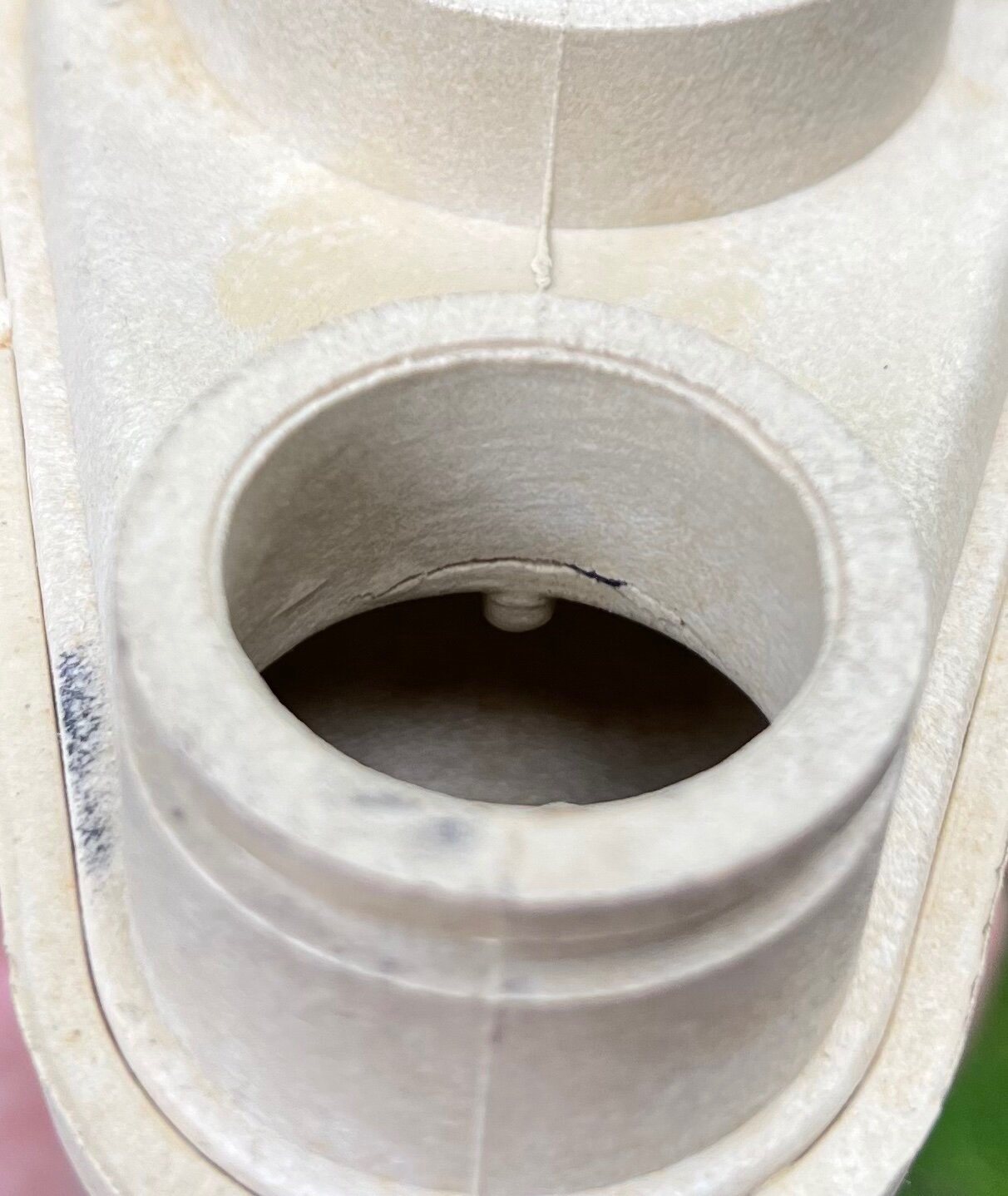

Ultoris Опубліковано: 17 вересня 2022 Автор Поділитись Опубліковано: 17 вересня 2022 Может кому-то пригодится Проблема была в том, что переходник с 32 трубы на дюймовый вход в станцию был длиннее, чем расстояние от начала резьбы до начала этой детали(эжектора вроде). Когда вкручивал переходник в станцию повредил эжектор и он дал небольшую трещину, которая не давала станции нормально нагнетать давление. Вторая проблема была в том, что при большом заборе воды (полив) поток воды втягивал через кран немного воздуха в систему, который потом так же заставлял станцию некорректно работать. Поставил вместе с переходником с 32 на 16 трубу обратный клапан - всё работает идеально 2 Посилання на коментар Поділитися на інших сайтах More sharing options...
