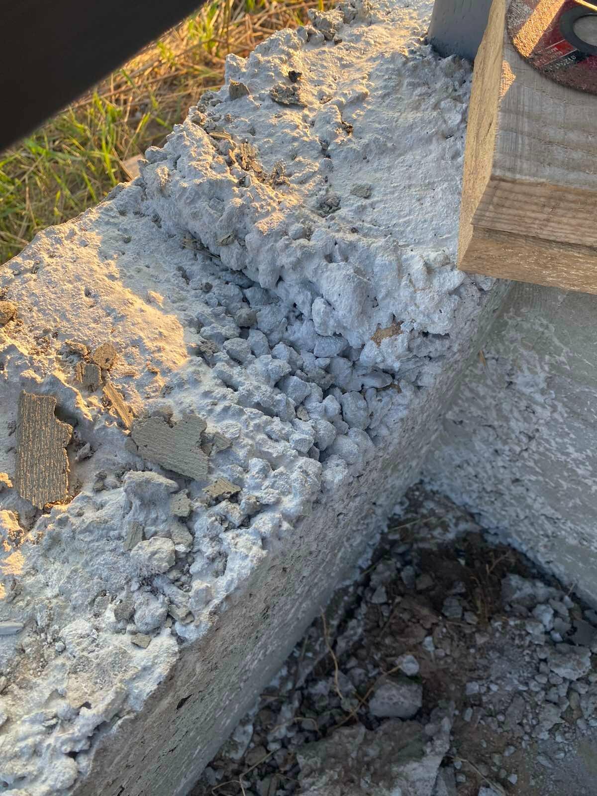

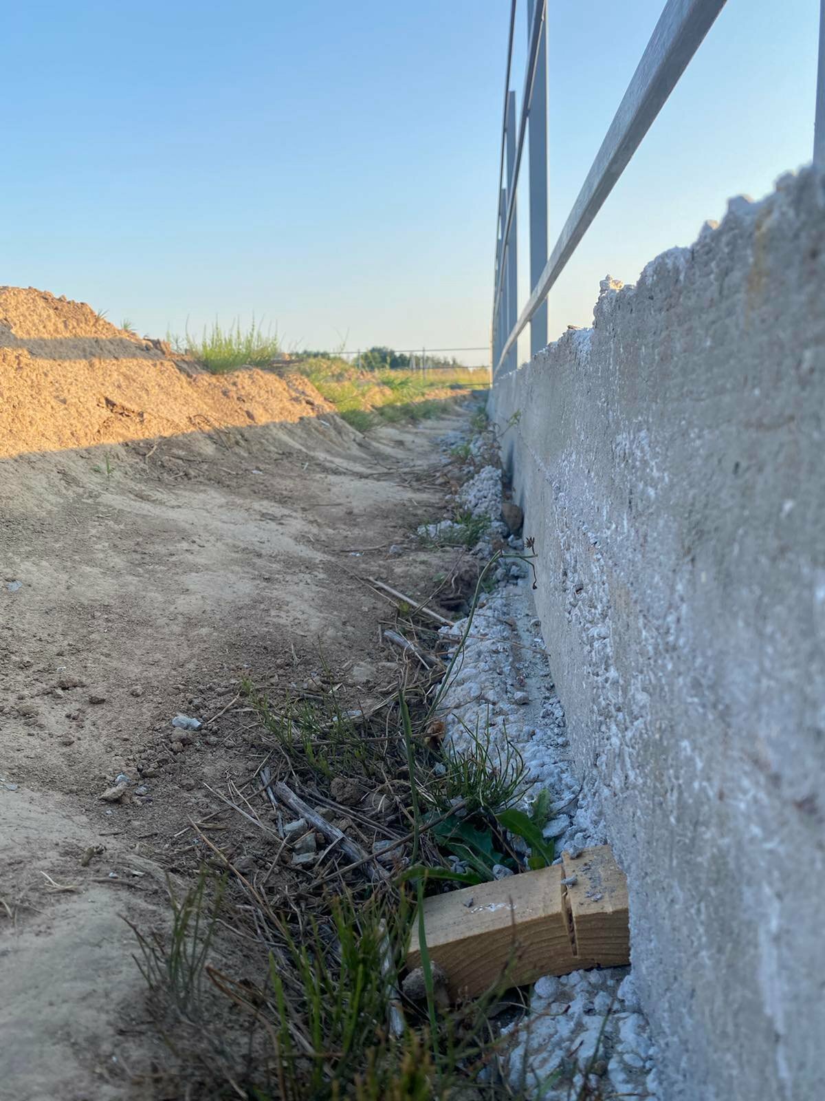

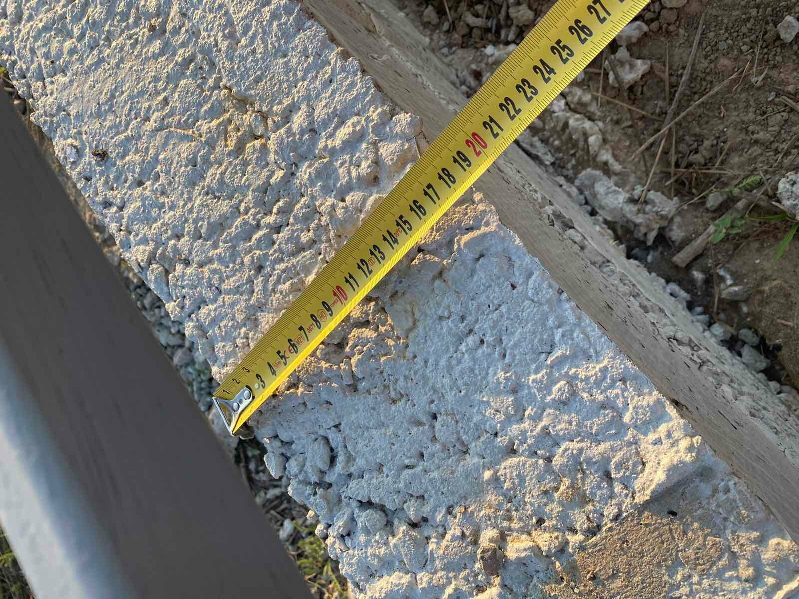

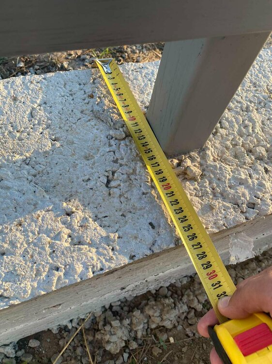

Eternal Опубліковано: 2 серпня 2022 Поділитись Опубліковано: 2 серпня 2022 (змінено) Фундамент в одном месте 18 см шириной, в некоторых местах доходит до 26 см... плюс в одном месте разорвало опалубку и пошло все волнами. Сверху фундамента тоже не ровно. Как и чем можно исправить, чтобы хоть визуально было ровно? PS за криворукость прошу не писать, после боя руками не машут. Ищу способ исправить а не критику читать. Спасибо Змінено 2 серпня 2022 користувачем Eternal Посилання на коментар Поділитися на інших сайтах More sharing options...

Drosselbeere Опубліковано: 2 серпня 2022 Поділитись Опубліковано: 2 серпня 2022 2 хвилини тому, Eternal сказав: Мне его внешний вид не нравится и я хочу его сделать лучше. так що вам заважає виставити нормально опалубку і забетонувати заново, більш якісно, наприклад поверх існуючого фундаменту 1 Посилання на коментар Поділитися на інших сайтах More sharing options...

Drosselbeere Опубліковано: 2 серпня 2022 Поділитись Опубліковано: 2 серпня 2022 11 хвилин тому, Eternal сказав: Про залити заново зверху думали - але чи буде воно триматися? зробити щось на шкалт рубахи в вигляді П + бетон повинен бути не нижче С16/20 (М250) з нормально укладкою. но саме головне вам потрібні ці танці з бубном якщо цей забор ви в кінці закриїте рослинністю і тд Посилання на коментар Поділитися на інших сайтах More sharing options...

Фрай Опубліковано: 2 серпня 2022 Поділитись Опубліковано: 2 серпня 2022 21 минуту назад, Drosselbeere сказал: може просто шліфануть з верху, обробити додатково гідрофобом і забути Можно и так, но он у вас не только не вибрирован, но даже не трамбовался поэтому раковины и пустоты будут обязательно. С другой стороны даже брутально будет смотреться после шлифовки. Только просчитайте цену шлифовки и добавочной заливки. Посилання на коментар Поділитися на інших сайтах More sharing options...
MAESTRO DNEPR Опубліковано: 2 серпня 2022 Поділитись Опубліковано: 2 серпня 2022 Накройте цоколь крышками. Крышки должны быть шире цоколя на 5-6см(по 3см на сторону). Таким образом выравняете верх цоколя и не будете видеть разницу в ширине цоколя. Это самый дешёвый и простой способ. 2 1 Посилання на коментар Поділитися на інших сайтах More sharing options...
Malchish Опубліковано: 2 серпня 2022 Поділитись Опубліковано: 2 серпня 2022 1 минуту назад, MAESTRO DNEPR сказал: Накройте цоколь крышками. Крышки должны быть шире цоколя на 5-6см(по 3см на сторону). Таким образом выравняете верх цоколя и не будете видеть разницу в ширине цоколя. Это самый дешёвый и простой способ. Бинго! Я бы так и сделал, причем крышки из профнастила можно сделать любой высоты - вплоть до земли с обоих сторон забора - и фундамент вообще видно не будет. Эстетично, и действительно самый дешевый и нетрудозатратный вариант. Посилання на коментар Поділитися на інших сайтах More sharing options...
