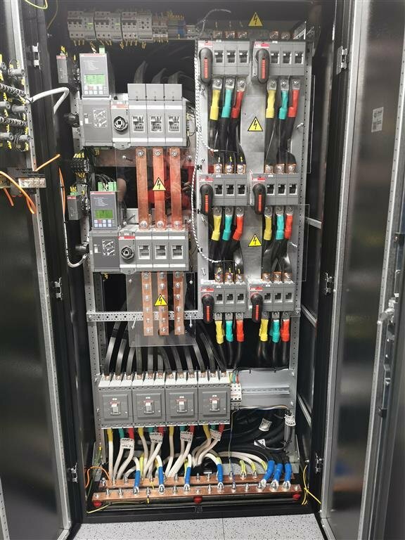

3 часа назад, sigma_shig сказал:
Може, але 90% зникнення в мене зараз це зникнення на менш 5 хв.
То Вам тоді звичайні ATS (Automatic Transfer Switch) на кшалт таких: (www.aliexpress.com/item/4000081470399.html?spm=a2g0s.8937460.0.0.25072e0eDwIP6W) не дуже й підійдуть як єдиний пристрій у системі, бо алгоритм таких перемикачів дуже простий - він знаходиться в положенні "Мережа" доти, доки там є напруга, а в разі її зникнення спрацьовує тільки контакт керування запуском/зупинкою генератора. ATS сам по собі не перемикається, це не контактор, він чекає на першу подію - появу напруги від генератора або мережі. Якщо генератор запуститься, то він перемикне живлення. Якщо в цей час з'явиться напруга мережі, то ATS переключить живлення на "Мережу". Зупинка генератора в цьому випадку здійснюється перемиканням контакту зупинки.
Тому для коректної роботи у Вашому випадку, по-перше, треба обладнати генератор пристроєм керування, який буде здатний запустити/зупинити генератор простим перемиканням зовнішніх контактів. Також цей пристрій (у Вашому випадку) повинен здійснювати необхідну витримку часу до запуску, адже 5 хвилин то досить великий проміжок часу для звичайних реле напруги, зазвичай команда на запуск ДГУ промисловими АВР видається через 30-40 секунд після зникнення (виходу за межі допуску) зовнішнього живлення. Також слід передбачити "вибіг" генератора після перемикання АВР на мережу - для охолодження та стабілізації, зазвичай це пара хвилин. Після цього схема повинна стати в положення готовності до наступного циклу запуску- зупинки.
Якщо у Вас вже є контролер, який можливо живити гарантованим батарейним живленням, і який здатний здійснити запуск/зупинку генератора із витримками часу, то створення такої системи з використанням простого ATS взагалі не є проблемою.
Промисловий АВР на 3 джерела живлення (2 мережі та ДГУ) виглядає десь так: ATS.thumb.jpg.8069ea7a81ae86f71bf060b310866510.jpg
7 часов назад, Vladdi сказал:

9 часов назад, Vladdi сказал:
Це щось із "технопорно" - дійсно красиво!
