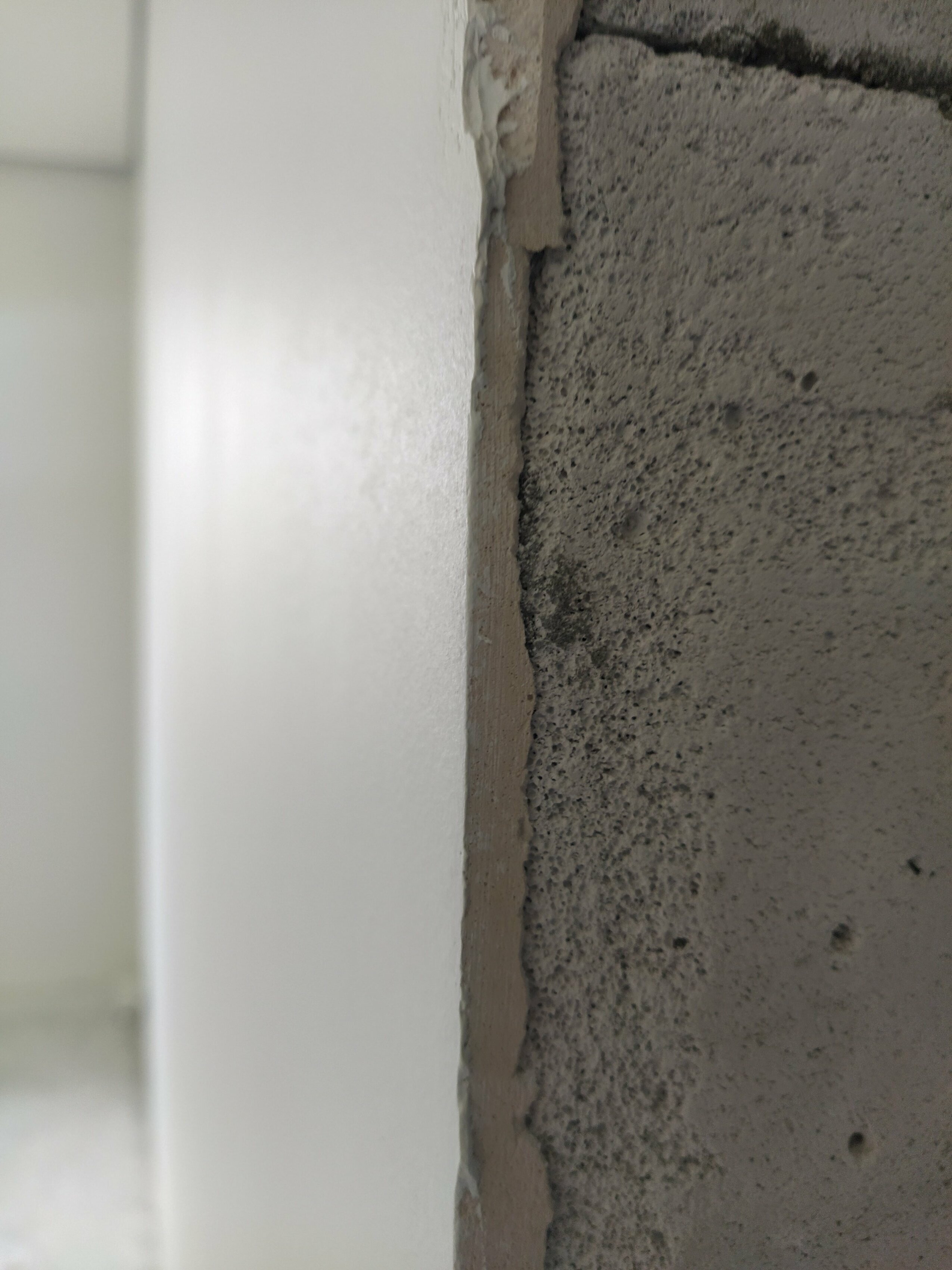

newbee2020 Опубліковано: 29 липня 2022 Поділитись Опубліковано: 29 липня 2022 (змінено) 1 час назад, ngstil сказал: Ну я вперше таке чую. Робили неодноразово від штукатурки до фарбування. Було декілька разів, що клієнт відмовлявся від сітки та с/х. Завжди "паутінка". Ельіом користувалися теж неодноразово. Непогана шпаклівки, але не рятує від паутінки. Дивно. Але може і бути. Вам видніше, Ви це бачите. а коли та павутинка вилазить зазвичай? то штукатурка тріщить чи шпаклівка? про сітку в гіпсовій штукатурці я теж не чув, щоб це була необхідність. в інструкції до ротбанда нічого не було. ну а стеклохолст теж не розумію нашо, якщо поверхня нормально виготовлена. шпаклівки йде тоненький дуже шар. склохолст імхо то лишнє, але життя покаже. поки що результатом задоволений. до речі фарбував в один шар, нормулик все. Змінено 29 липня 2022 користувачем newbee2020 1 Посилання на коментар Поділитися на інших сайтах More sharing options...
ngstil Опубліковано: 29 липня 2022 Поділитись Опубліковано: 29 липня 2022 1 час назад, newbee2020 сказал: а коли та павутинка вилазить зазвичай? то штукатурка тріщить чи шпаклівка? про сітку в гіпсовій штукатурці я теж не чув, щоб це була необхідність. в інструкції до ротбанда нічого не було. ну а стеклохолст теж не розумію нашо, якщо поверхня нормально виготовлена. шпаклівки йде тоненький дуже шар. склохолст імхо то лишнє, але життя покаже. поки що результатом задоволений. до речі фарбував в один шар, нормулик все. При грунтуванні. Сама проста перевірка, це валиком гарно зробити водою і побачите Путіну миттєво. Це мікротріщини штукатурки. Ще не бачив об'єктів де б штукатурка при смочуванні не виявила паутинки. Інколи, коли є сітка в шарі штукптурки та не довжина товсті слоя. Паутина не з'являється. Саме проти цієї паутинки і працює скло холст. Бо цю паутинку можно не побачити на шпаклівці, але після покраски вона випливає і ії чітко видно. До речі зустрічав пару разів замовлення, тільки покрасили стіни. Мовляв майстри все відшпаклювали, за терли, а красити не вміють. 🤣🤣🤣 Ну ось на таких об'єктах і бачив як на шпаклівки на носиш грунт і миттєво проявляється паутинка. 2 Посилання на коментар Поділитися на інших сайтах More sharing options...
newbee2020 Опубліковано: 29 липня 2022 Поділитись Опубліковано: 29 липня 2022 ну мене оминуло значить ні грунт, ні покраска нічого такого не виявили. ротбандом вцілому задоволений- міцний, гладкий. правда не я штукатурив Посилання на коментар Поділитися на інших сайтах More sharing options...
shneider_vova Опубліковано: 29 липня 2022 Поділитись Опубліковано: 29 липня 2022 28 минут назад, newbee2020 сказал: ну мене оминуло значить ні грунт, ні покраска нічого такого не виявили. ротбандом вцілому задоволений- міцний, гладкий. правда не я штукатурив чудес не буває. от наступить опалювальний сезон, ще раз відпишитесь в цій темі 1 Посилання на коментар Поділитися на інших сайтах More sharing options...
