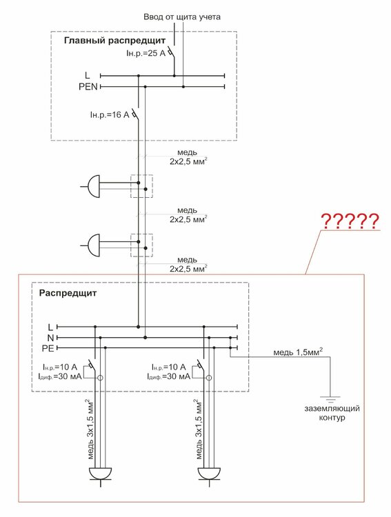

Здравствуйте.
Возможно ли выполнять в частном доме с существующей проводкой локальное заземление отдельных розеток?
На рисунке показал схему и обвёл красным.
Какие могут быть подводные камни?
Имеет ли смысл соединять "землю" с нулём как показано на схеме? Или лучше сделать "чистую землю" без объединения с нулём. Есть опасения, что сама система электроснабжения имеет плохое заземление нейтрали и будут идти перетоки по нулю в мой контур в случае несиметрии фаз.
Или как бы вы сделали такое заземление другим способом?

классическая система TN-C-S , если не учитывать некоторые моменты

5 часов назад, Телесистемы сказал:
Нет, это классическая TN-C, без всяких моментов.

7 часов назад, pentru сказал:
... через "медь 1.5 мм²". Как-бы ответ содержится в вопросе.
Делайте ТТ.
  • Дякую 1
10 минут назад, Chatter сказал:
До РЩ  - TNC, затем разделение
далее - курить  ПУЕ по сечению заземляющего проводника
  • Дякую 1
1 час назад, Chatter сказал:
Делайте ТТ.
Опасаюсь, что через медь 2,5 мм2 (от главного распредщита к заземлению). Если я правильно понимаю теорию, то при плохом заземлении нуля в самой системе (что очень вероятно), все перетоки по нулю из-за несиметрии фаз пойдут в мой контур со стороны самой системы. И, чем лучше я сделаю контур, тем больше они будут, вплоть до его выгорания. Правильно ли я мыслю? Или заблуждаюсь?
По поводу сделать ТТ (т.е. чистую землю). Какие с ней могут быть подводные камни? Система сама по себе не распространена, а по нормативке в жилом строительстве и не допускается, не зря ведь (но, мне формальная сторона в этом вопросе не интересует).
Если я правильно понял, то главный минус ТТ это незначительные токи КЗ при пробое на корпус, при которых не срабатывает автомат. Но, дифавтомат точно должен отработать, ведь?

19 часов назад, Телесистемы сказал:
далее - курить
Курить будет ТС, когда у него проводка выгорит. Разделение делается на первом РЩ от ввода.

3 часа назад, Chatter сказал:
Чтобы сделать всё по красоте на первом РЩ (систему TN-S), надо штробить стены, срывать потолки, менять проводку, делать ремонт.
Это не вариант.
Вот и советуюсь как лучше сделать заземление, если надо заземлить отдельные розетки в конце розеточной сети.
Теж за ТТ в даному випадку. Робили заземлення багатьох локальних електроспоживачів (банкомати, зарядні станції), які теж заземлені окремо. Для безпеки від ураження ел.струмом в парі з ПЗВ цілком достатньо.

20.07.2022 в 15:46, pentru сказав:
Так категорично не можна робити. Землю з нулем можна з'єднувати тільки якщо вони еквіпотенціальні, тобто якщо якщо нуль заземлений неодноразово ще до головного вводу. Але і то це можна робити тільки в головного щиті перед ввідним автоматом. Якщо зробити так як на схемі, то земля стає таким самим провідником як і нуль, але вона ще й підключена до корпусів приладів відповідно вони стають також нульовими провідниками, на яких може бути спад напруги, що суперечить самій суті заземлення.
Так що або зазеляєте нуль на вході, або робите ТТ, як говрили вище, але в жодному випадку не так як схемі.
