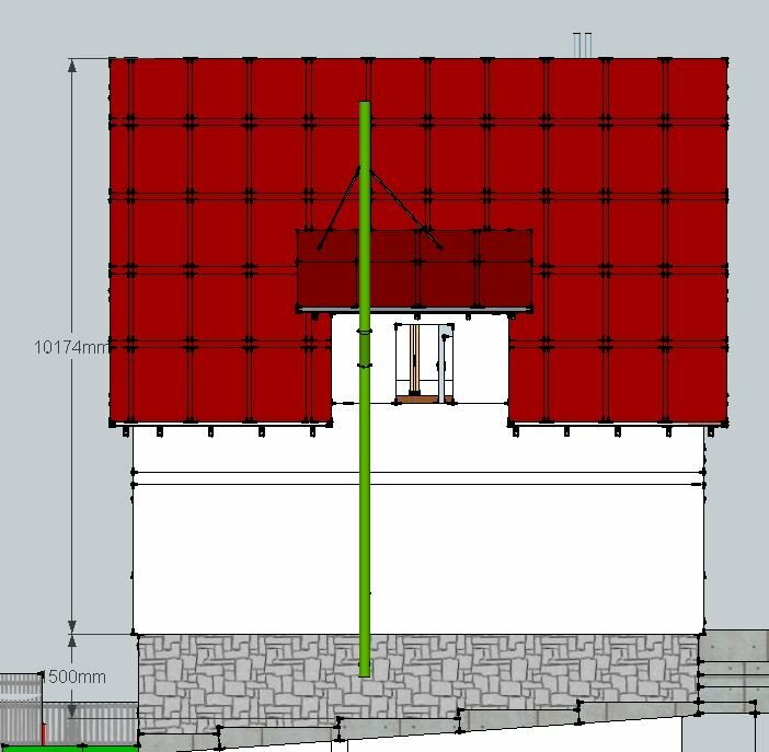

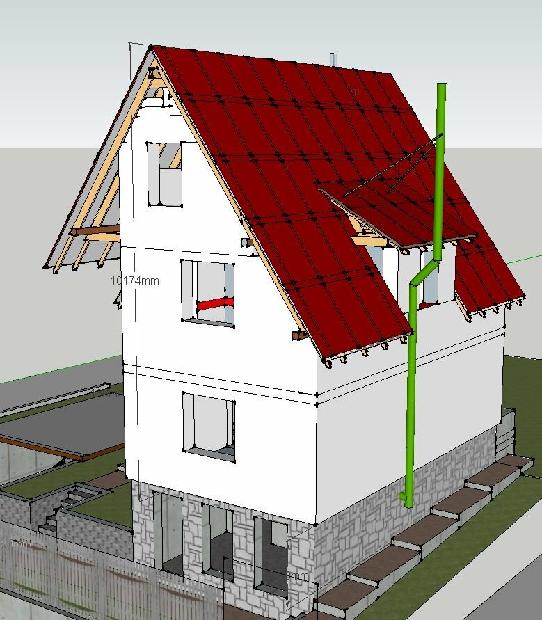

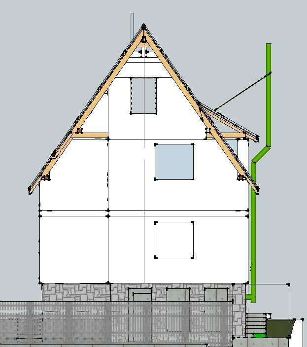

Доброго дня!
В звязку з останніми подіями замислився про встановлення в цоколі "евробуржуйки" duval ek-5110. Площа в цоколі менше 70 кв.м. Е гарний куточок для встановлення.
 5b29f461f9502389812e1618d0374ec5fb4027b6_579640.webp.b27d49dba30f777bfdba8efec89db9af.webp
Приблизна схема розташування димоходу нижче. Вихід 130. Чи можна піднімати догори трубою 130/200 утепленою? Чи життездатна така схема? Якм чином краще закріпити розтяжки (планую жорсткі) на криші з шиферу (евродах безасбестовий)? Наскрізь до обриштування (можна пройти і до стропил, чи треба)?
Буду вдячний за рекомендації та поради. Якщо в когось є майстри теж було б добре.1340581363__1.thumb.JPG.8c524edd709845e80c6c593c480234b3.JPG

1 час назад, DimaF сказал:
Тяга дикая будет))
Для регулирования тяги есть вот такие автоматические стабилизаторы тяги.
