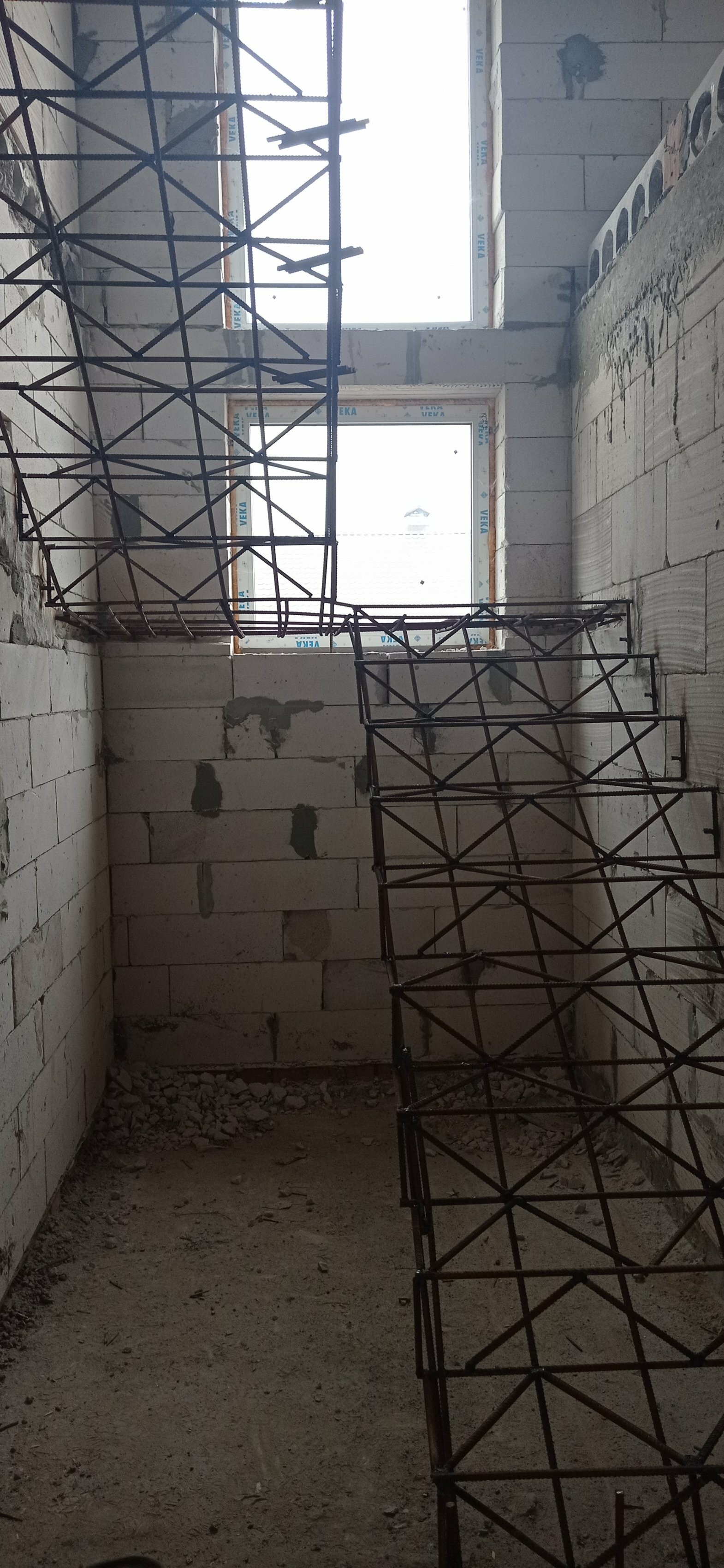

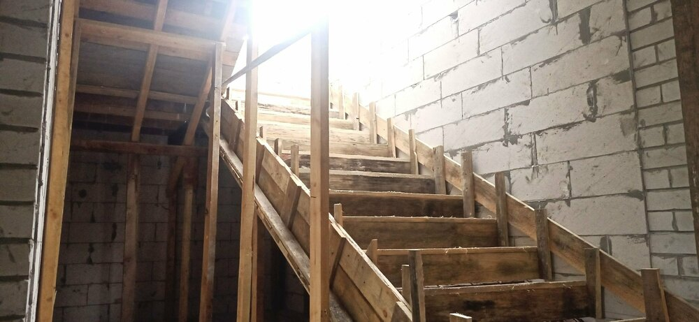

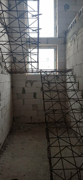

Falwar Опубліковано: 27 липня 2022 Автор Поділитись Опубліковано: 27 липня 2022 Почалися роботи по сходам на другий поверх. Сьогодні зварили каркас, завтра буде бетонуватися. Нижнє вікно мабуть закладу, не бачу в ньому сенсу. 1 Посилання на коментар Поділитися на інших сайтах More sharing options...

sv_vs Опубліковано: 27 липня 2022 Поділитись Опубліковано: 27 липня 2022 1 годину тому, Falwar сказав: Почалися роботи по сходам на другий поверх а яка ширина сходів? Посилання на коментар Поділитися на інших сайтах More sharing options...
Falwar Опубліковано: 27 липня 2022 Автор Поділитись Опубліковано: 27 липня 2022 (змінено) 35 хвилин тому, sv_vs сказав: а яка ширина сходів? Загальна ширина - 180см. Ділимо на 2 і віднімаємо товщину штукатурки + перила. Змінено 27 липня 2022 користувачем Falwar 1 Посилання на коментар Поділитися на інших сайтах More sharing options...
@ndrey_Z Опубліковано: 27 липня 2022 Поділитись Опубліковано: 27 липня 2022 2 часа назад, Falwar сказал: Почалися роботи по сходам на другий поверх. Сьогодні зварили каркас, завтра буде бетонуватися. Нижнє вікно мабуть закладу, не бачу в ньому сенсу. А каркас опирается на стены из ГБ (арматура забита в стены)? Посилання на коментар Поділитися на інших сайтах More sharing options...
MAESTRO DNEPR Опубліковано: 27 липня 2022 Поділитись Опубліковано: 27 липня 2022 2 часа назад, Falwar сказал: Почалися роботи по сходам на другий поверх. Сьогодні зварили каркас, завтра буде бетонуватися. Нижнє вікно мабуть закладу, не бачу в ньому сенсу. "Это просто позор какой-то" (с) пс. ТС, а Вам по ходу нравится?)) Посилання на коментар Поділитися на інших сайтах More sharing options...
Falwar Опубліковано: 27 липня 2022 Автор Поділитись Опубліковано: 27 липня 2022 32 хвилини тому, @ndrey_Z сказав: А каркас опирается на стены из ГБ (арматура забита в стены)? Не знаю чи правильно сказати "опирається", але на етапі зварювання дійсно кріпиться арматурою в стіни. Субпідрядник спеціалізується лише на сходах більше 10 років. Процес виготовлення є на відео: 1 Посилання на коментар Поділитися на інших сайтах More sharing options...
US7IGN Опубліковано: 27 липня 2022 Поділитись Опубліковано: 27 липня 2022 Только что, Falwar сказал: Не знаю чи правильно сказати "опирається", але на етапі зварювання дійсно кріпиться арматурою в стіни. Субпідрядник спеціалізується лише на сходах більше 10 років. Процес виготовлення є на відео: ніколи не бачив такі монолітні рішення. а яке оздоблення фінішне? хоча технологія перевірена хрущами та можна дівок водити на другий поверх безшумно. свого часу я навчився дерев'яними сходами ходити як кіт. і дівчину навчив Посилання на коментар Поділитися на інших сайтах More sharing options...
Falwar Опубліковано: 27 липня 2022 Автор Поділитись Опубліковано: 27 липня 2022 4 хвилини тому, MAESTRO DNEPR сказав: "Это просто позор какой-то" (с) пс. ТС, а Вам по ходу нравится?)) Що Ви вкладаєте в поняття "нравится"? Інженерну складову чи естетичну? Якщо друге, то подобається чи ні можна буде судити по фінальному результату після обшивки деревом. Якщо є якісь зауваження щодо технології виготовлення, то доцільно було б аргументовано написати, а не флудити. 2 Посилання на коментар Поділитися на інших сайтах More sharing options...
Drosselbeere Опубліковано: 27 липня 2022 Поділитись Опубліковано: 27 липня 2022 27 хвилин тому, Falwar сказав: Інженерну складову чи естетичну? армування на фото недолуге, но якщо воно працює то чому ні ))))) 1 Посилання на коментар Поділитися на інших сайтах More sharing options...
MAESTRO DNEPR Опубліковано: 27 липня 2022 Поділитись Опубліковано: 27 липня 2022 47 минут назад, Falwar сказал: Що Ви вкладаєте в поняття "нравится"? Інженерну складову чи естетичну? Якщо друге, то подобається чи ні можна буде судити по фінальному результату після обшивки деревом. Якщо є якісь зауваження щодо технології виготовлення, то доцільно було б аргументовано написати, а не флудити. Об эстетике говорить рано... ессно, речь о конструктиве... по факту: передайте работникам, что им нужно оторвать руки. Достаточно аргументированно? 1 3 Посилання на коментар Поділитися на інших сайтах More sharing options...
Falwar Опубліковано: 27 липня 2022 Автор Поділитись Опубліковано: 27 липня 2022 20 хвилин тому, MAESTRO DNEPR сказав: Об эстетике говорить рано... ессно, речь о конструктиве... по факту: передайте работникам, что им нужно оторвать руки. Достаточно аргументированно? Достатньо аргументовано - це коли є посилання на порушення будівельних норм, або хоча б приведення якихось розрахунків. Все інше - це просто непотрібний флуд. 2 Посилання на коментар Поділитися на інших сайтах More sharing options...
MAESTRO DNEPR Опубліковано: 27 липня 2022 Поділитись Опубліковано: 27 липня 2022 3 минуты назад, Falwar сказал: Достатньо аргументовано - це коли є посилання на порушення будівельних норм, або хоча б приведення якихось розрахунків. Все інше - це просто непотрібний флуд. И снова припомню Булгакова... "не нужно никаких доказательств", их нужно просто выгнать в шею! п.с... впрочем, поступайте как знаете... кто я такой, чтоб Вас учить) 3 Посилання на коментар Поділитися на інших сайтах More sharing options...

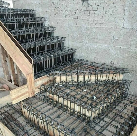

-Angel- Опубліковано: 28 липня 2022 Поділитись Опубліковано: 28 липня 2022 11 часов назад, MAESTRO DNEPR сказал: Об эстетике говорить рано... ессно, речь о конструктиве... по факту: передайте работникам, что им нужно оторвать руки. Достаточно аргументированно? Ось схожі сходи. Залиті вами. У вас є фото їх, до встановлення опалубки? На що ці сходи спираються? 1 Посилання на коментар Поділитися на інших сайтах More sharing options...
DimaF Опубліковано: 28 липня 2022 Поділитись Опубліковано: 28 липня 2022 15 часов назад, Falwar сказал: Нижнє вікно мабуть закладу, не бачу в ньому сенсу Оно ниже площадки получается!? Посилання на коментар Поділитися на інших сайтах More sharing options...
Falwar Опубліковано: 28 липня 2022 Автор Поділитись Опубліковано: 28 липня 2022 4 хвилини тому, DimaF сказав: Оно ниже площадки получается!? Десь на рівні площадки. Якщо з оздобленням, то площадка дійсно перекриватиме трішки вікно. Якщо його лишати, то потрібні якісь надійні перила ставити для безпеки дітей. Повторюсь, не бачу в ньому сенсу. Посилання на коментар Поділитися на інших сайтах More sharing options...
DimaF Опубліковано: 28 липня 2022 Поділитись Опубліковано: 28 липня 2022 (змінено) 2 минуты назад, Falwar сказал: Десь на рівні площадки. Якщо з оздобленням, то площадка дійсно перекриватиме трішки вікно. Якщо його лишати, то потрібні якісь надійні перила ставити для безпеки дітей. Повторюсь, не бачу в ньому сенсу. У меня такое окно над уровнем площадки 20 см, всегда под ноги видно. Сделайте также, поднимите выше, дети его не разобьют) Змінено 28 липня 2022 користувачем DimaF 1 Посилання на коментар Поділитися на інших сайтах More sharing options...
volkoff Опубліковано: 28 липня 2022 Поділитись Опубліковано: 28 липня 2022 16 часов назад, Falwar сказал: Почалися роботи по сходам на другий поверх. Сьогодні зварили каркас, завтра буде бетонуватися. Вам не кажется что она у вас "жиденькая" и еще арматура в стену ГБ, наверное она мощнее монолита. Как должно быть, колено ступени. 3 1 Посилання на коментар Поділитися на інших сайтах More sharing options...
Falwar Опубліковано: 28 липня 2022 Автор Поділитись Опубліковано: 28 липня 2022 38 хвилин тому, volkoff сказав: Вам не кажется что она у вас "жиденькая" и еще арматура в стену ГБ, наверное она мощнее монолита. Как должно быть, колено ступени. Ви можете довести, що це - єдине правильно рішення, а інші не мають права на життя? Є варіанти на вигляд більш "жиденькие" (приклад), але вигляд та реальна надійність - це різні речі. П.С. по словам виконавців, вони перейняли таку технологію, навчаючись в Італії. Більше 10 років займаються виключно сходами, і відповідно дають гарантію на свої роботи. Буду приймати роботу - постараюся розпитати їх більш детально щодо надійності конструкції. 1 Посилання на коментар Поділитися на інших сайтах More sharing options...

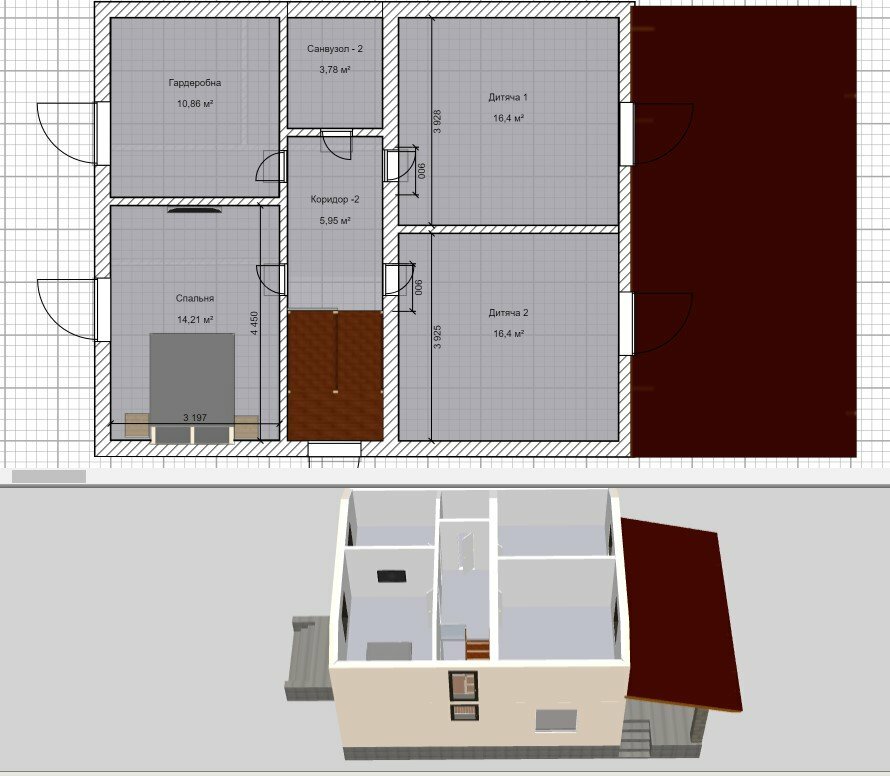

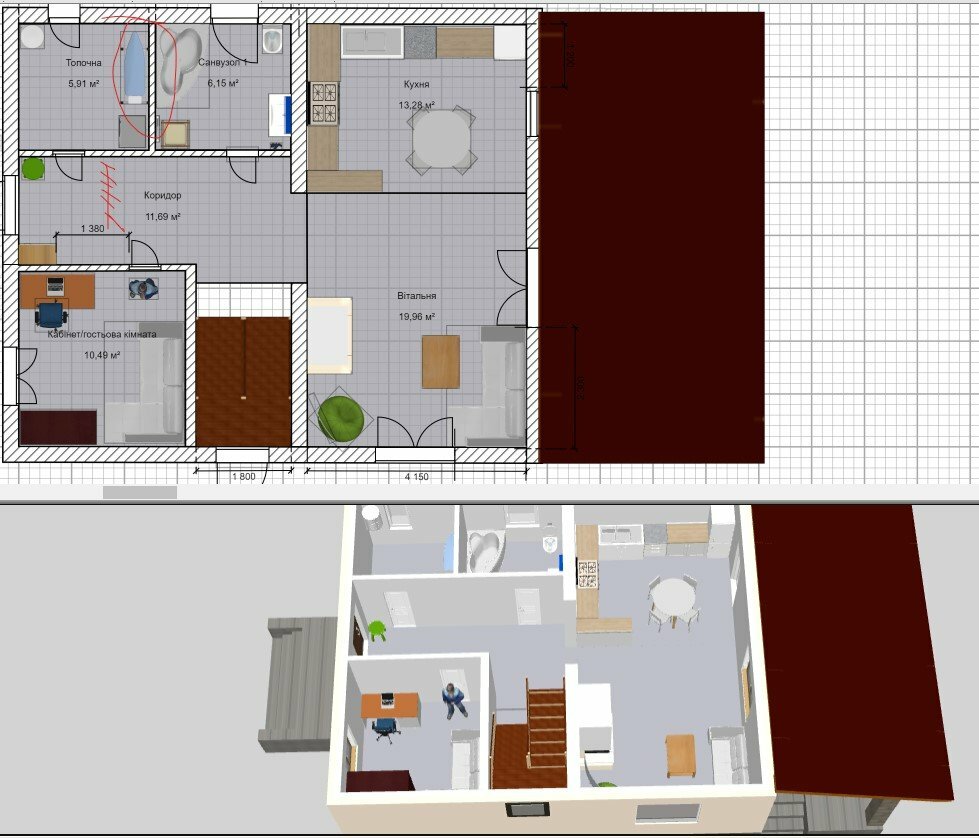

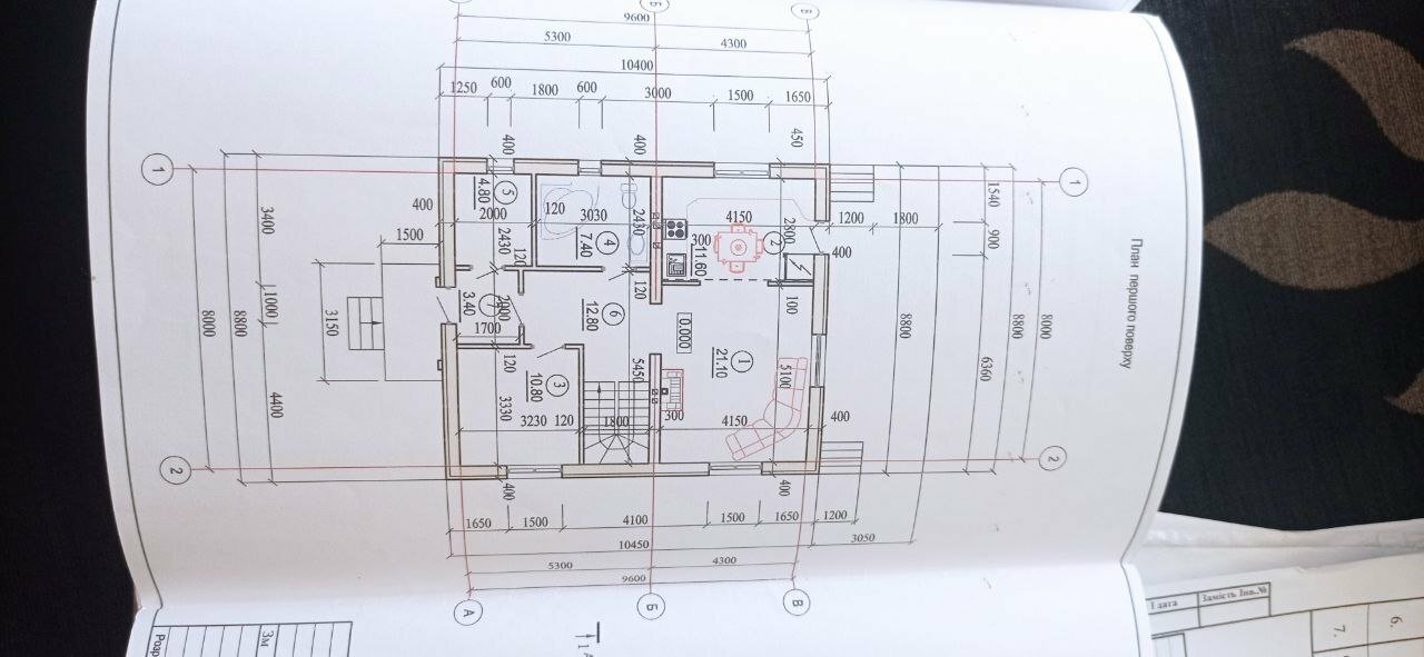

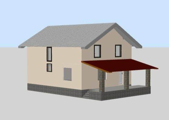

Falwar Опубліковано: 28 липня 2022 Автор Поділитись Опубліковано: 28 липня 2022 (змінено) Ввечері освоїв програму для проектування і дизайну будинків - Sweet Home 3D. Можливості, мабуть, посупаються платним популярним аналогам, але підкупило те, що є онлайн версія. Все інтуїтивно зрозуміло, опанував без навчальних відео. Ось був оригінальний ескіз першого поверху від попереднього власника: Завдяки моделюванню, усвідомив, що, наприклад, санвузол 7,4 м. кв. для мене завелийкий, а ось топочна 4,8 м.кв - замала. Тому маючи можливість динамічно совати стіни і розставляти предмети інтер"єру можна обрати більш оптимальний варінт міжкімнатних перегородок. 2й поверх Весь будинок зі сторони тераси: Змінено 28 липня 2022 користувачем Falwar 2 Посилання на коментар Поділитися на інших сайтах More sharing options...
MAESTRO DNEPR Опубліковано: 28 липня 2022 Поділитись Опубліковано: 28 липня 2022 4 часа назад, -Angel- сказал: Ось схожі сходи. Залиті вами. У вас є фото їх, до встановлення опалубки? На що ці сходи спираються? У ТС опирание лестницы - не главная проблема... основная проблема в том, что "кормчий" не знает "фарватера" и нанимает рукожопов... и ещё пытается спорить и доказывать, что он прав)))👎 3 Посилання на коментар Поділитися на інших сайтах More sharing options...
