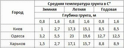

Falwar Опубліковано: 10 листопада 2023 Автор Поділитись Опубліковано: 10 листопада 2023 33 хвилини тому, normal сказав: А було би 10см, то опустилася ще більше, бо відсікається тепло грунту, а саме воно зараз і підтримує температуру у будинку, в мене 2см утеплювача вже 3 роки, політ нормальний і кондиціонера навіть немає Я маю сумніви, що температура грунту під будинком 19+ градусів... 1 Посилання на коментар Поділитися на інших сайтах More sharing options...
normal Опубліковано: 10 листопада 2023 Поділитись Опубліковано: 10 листопада 2023 Так переміряйте пірометром, в мене зараз під будинком: 19° на глибині 0.5м, 18° на глибині 2.5м 1 Посилання на коментар Поділитися на інших сайтах More sharing options...
andry07 Опубліковано: 10 листопада 2023 Поділитись Опубліковано: 10 листопада 2023 1 час назад, normal сказал: Так переміряйте пірометром, в мене зараз під будинком: 19° на глибині 0.5м, 18° на глибині 2.5м Це свідчить що ви опалюєте грунт під будинком. Підлога без утеплювача це добре влітку та не дуже добре взимку. 4 Посилання на коментар Поділитися на інших сайтах More sharing options...
normal Опубліковано: 10 листопада 2023 Поділитись Опубліковано: 10 листопада 2023 (змінено) 27 хвилин тому, andry07 сказав: Це свідчить що ви опалюєте грунт під будинком Місяць назад міряв було 21°, у вересні 22°, у серпні 23° яке може бути опалення? Це літня спека нагрівала, а не котел, навіть під неопалювальною і неутепленою будівлею (гаражом) зараз грунт ще має 17°, то хто його гріє? І звідки тоді у нежитловому будинку зараз 16° якщо середньодобова 7-8°? Змінено 10 листопада 2023 користувачем normal Посилання на коментар Поділитися на інших сайтах More sharing options...
normal Опубліковано: 10 листопада 2023 Поділитись Опубліковано: 10 листопада 2023 (змінено) 42 хвилини тому, andry07 сказав: Підлога без утеплювача це добре влітку та не дуже добре взимку Я ж писав, що є утеплювач 2см, але якщо стіни цегляні, то навіть 20см утеплювача не врятують від зв'язку з грунтовим теплоаккумулятором під будинком. І взимку теж від того є свої плюси: труби ТП не померзнуть і в шубі можна перезимувати Змінено 10 листопада 2023 користувачем normal Посилання на коментар Поділитися на інших сайтах More sharing options...
andry07 Опубліковано: 10 листопада 2023 Поділитись Опубліковано: 10 листопада 2023 1 час назад, normal сказал: Я ж писав, що є утеплювач 2см, але якщо стіни цегляні, то навіть 20см утеплювача не врятують від зв'язку з грунтовим теплоаккумулятором під будинком. І взимку теж від того є свої плюси: труби ТП не померзнуть і в шубі можна перезимувати А навіщо взагалі тоді там утеплювач? Температура грунту постійна круглий рік (+5...+7 градусів). Можливо за літо верхній шар під будівлею нагрівся, але все одно він за місяць охолоне і Ви взимку будете його підігрівати трубами теплої підлоги. Посилання на коментар Поділитися на інших сайтах More sharing options...
normal Опубліковано: 10 листопада 2023 Поділитись Опубліковано: 10 листопада 2023 (змінено) Якщо у вас грунт +7 і над ним 10см утеплювача, а у мене грунт +17 і 2см утеплювача, то я грію, а ви ні? З початку зими повинні гріти більше ви, а наприкінці я, а в середньому за опалювальний сезон різниці може і не бути Змінено 10 листопада 2023 користувачем normal 1 Посилання на коментар Поділитися на інших сайтах More sharing options...
andry07 Опубліковано: 10 листопада 2023 Поділитись Опубліковано: 10 листопада 2023 32 минуты назад, normal сказал: Якщо у вас грунт +7 і над ним 10см утеплювача, а у мене грунт +17 і 2см утеплювача, то я грію, а ви ні? З початку зими повинні гріти більше ви, а наприкінці я, а в середньому за опалювальний сезон різниці може і не бути Я не знаю яка в мене зараз температура грунта під будинком, але не думаю що менше ніж під вашим. Влітку грунт нагрівся так само, а остигає повільніше. Посилання на коментар Поділитися на інших сайтах More sharing options...
normal Опубліковано: 11 листопада 2023 Поділитись Опубліковано: 11 листопада 2023 (змінено) 11 годин тому, andry07 сказав: Влітку грунт нагрівся так само Не факт, наприклад якщо підвал влітку не вентилювати, то там може так і залишитися середньорічна 12°, а з вентиляцією можна прогріти до 24° (наприкцінці літа), а уявіть якщо голу землю накрити листом ЕППС 1000x1000x10см, прогріється під ним? Змінено 11 листопада 2023 користувачем normal Посилання на коментар Поділитися на інших сайтах More sharing options...
Сарочка Опубліковано: 11 листопада 2023 Поділитись Опубліковано: 11 листопада 2023 2 години тому, normal сказав: Не факт, наприклад якщо підвал влітку не вентилювати, то там може так і залишитися середньорічна 12°, а з вентиляцією можна прогріти до 24° (наприкцінці літа), а уявіть якщо голу землю накрити листом ЕППС 1000x1000x10см, прогріється під ним? А я к же тоді ГТО ? Якщо б температура ґрунту була б така як в вас, то тоді булоб опалення, а не охолодження . Посилання на коментар Поділитися на інших сайтах More sharing options...
normal Опубліковано: 11 листопада 2023 Поділитись Опубліковано: 11 листопада 2023 Я не казав, що в мене така сама температура, в будинку 24°, але якщо вимкнути опалення, або взагалі його не вмикати і не жити, то в будинку було би 18° від грунту, але така теплоємність не вічна і температура буде поступово падати (чим далі тим повільніше), я кілька років робив заміри коли ще не жив: 17 листопада - 14° 20 грудня - 7° 11 січня - 5° у лютому було 0-1° (нижче не бачив) У нас зазвичай вмикають опалення 18 жовтня, це якраз та межа, коли температура грунта під неутепленими цегляними будівлями падає нижче 20° і треба вже всередені догрівати, але кому подобається 14°, той може ще цілий місяц грітися від грунту і не вмикати опалення. Я мав на увазі те, що зараз в мене хоч утеплювача 2см, але дельта 6° (24-18), а у разі якоїсь УШП можливо дельта була би більшою, тому 10см утеплювача користі не принесли, але хз як під УШП заміряти температуру... Посилання на коментар Поділитися на інших сайтах More sharing options...
