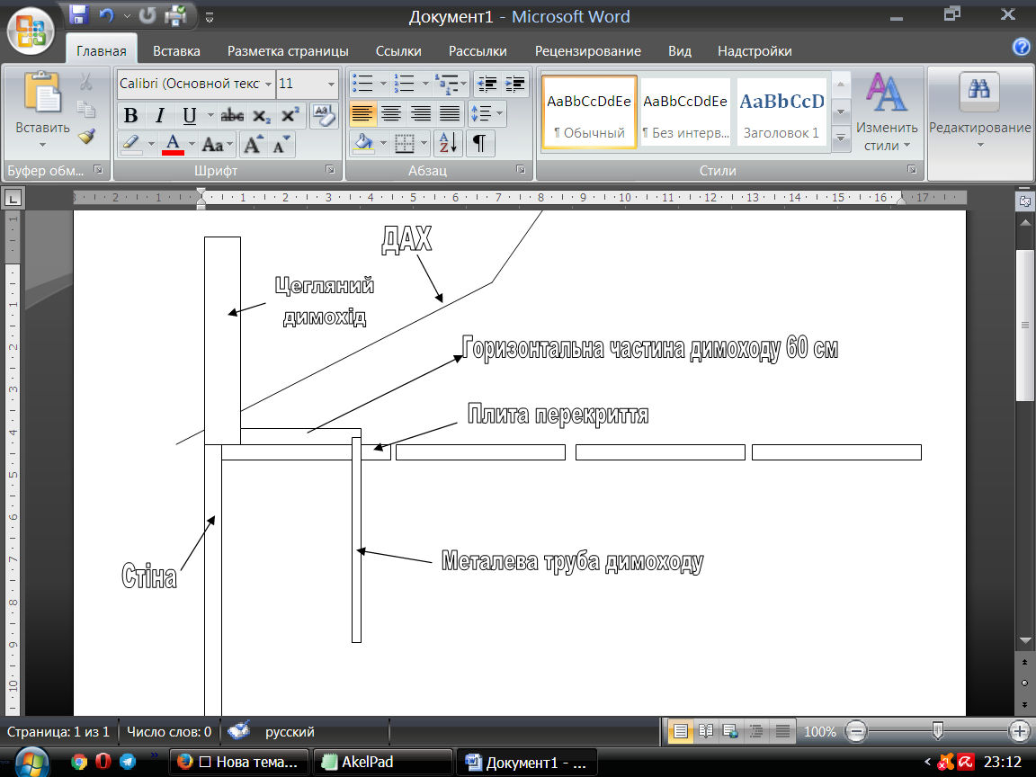

Вомбат Опубліковано: 15 липня 2022 Поділитись Опубліковано: 15 липня 2022 Від каміна до плити перекриття буде стояти чорна труба з товщиною стінки 5 мм. А от далі... Думав робити прямий димохід з цегли, щоб він стояа на плиті перекриття. Але проблема в тому, що вага там складе 500 кг - нагружати так плиту (пустотку) перекриття стрьомно. Це перше. І друге - кажуть, буде дикий конденст з труби капати, треба якось відводити. Тому вирішив зробити горизонтальну частину (з цегли), а вертикальну частину цегляного димоходу сперти частково на стіну, частково на плиту перекриття. Власне, малюнок намалював. Буде так працювати? Чи все ж варто робити прямий димохід? Посилання на коментар Поділитися на інших сайтах More sharing options...
ks6 Опубліковано: 16 липня 2022 Поділитись Опубліковано: 16 липня 2022 Я бы делал прямой, с плит перекрытия продолжил бы утепленными трубами, вокруг труб каркас с уголка, зашить все цементной плитой, внутри пространство забить базальтовой ватой. Дальше декор на свой вкус. 2 Посилання на коментар Поділитися на інших сайтах More sharing options...
Вомбат Опубліковано: 16 липня 2022 Автор Поділитись Опубліковано: 16 липня 2022 10 годин тому, ks6 сказав: продолжил бы утепленными трубами, вокруг труб каркас с уголка А конденсата не буде? 10 годин тому, ks6 сказав: Я бы делал прямой Чому? Посилання на коментар Поділитися на інших сайтах More sharing options...
Вадим Мокров Опубліковано: 29 липня 2022 Поділитись Опубліковано: 29 липня 2022 А чому 5 мм? В цьому випадку важніше матеріал, а не товщина стали. Звичайна конструкційна сталь (наприклад Ст3 КП, яка продається на металобазах) довго не простоїть. 1 Посилання на коментар Поділитися на інших сайтах More sharing options...
