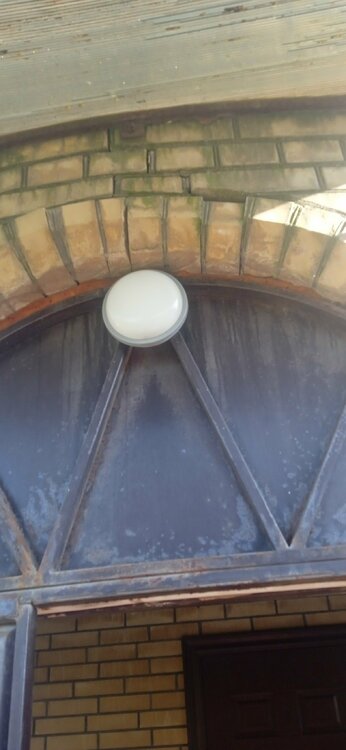

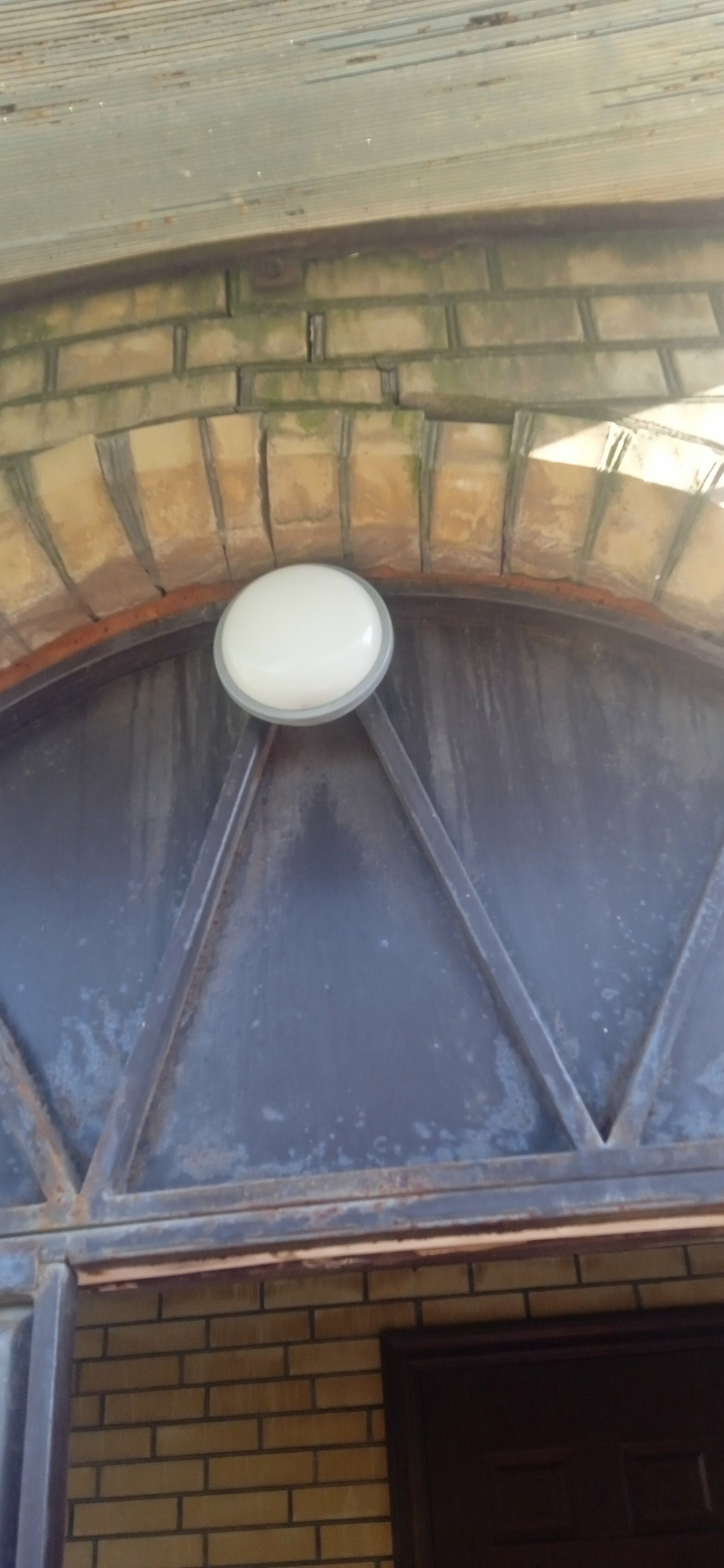

galchik22 Опубліковано: 11 липня 2022 Поділитись Опубліковано: 11 липня 2022 Здравствуйте!Помогите пожалуйста решить проблему.Начала рассыпаться кладка над дверью.Думаю загнать какой нибудь клей в трещины и поддомкратить снизу.Вопрос-сработает такой способ и какой клей или раствор применить.Спасибо всем откликнувшимся! Посилання на коментар Поділитися на інших сайтах More sharing options...
andrey_ka Опубліковано: 11 липня 2022 Поділитись Опубліковано: 11 липня 2022 4 години тому, galchik22 сказав: Здравствуйте!Помогите пожалуйста решить проблему.Начала рассыпаться кладка над дверью.Думаю загнать какой нибудь клей в трещины и поддомкратить снизу.Вопрос-сработает такой способ и какой клей или раствор применить.Спасибо всем откликнувшимся! Берете фанеру , наприклад , ОСБ 10мм. вирізаєте по формі арки , і вставляєте її в арку. Тобто робите для арки опалубку. Далі виймаєте проблемні цеглини , очищаєте від розчину , та вставляєете назад. Використовувати звичайний ЦПС , в пропорції 1/4. ПС.. Пора***те , в арці має бути непарна кількість цеглин. І остання цеглина має вставлятись точно по середині арки. Посилання на коментар Поділитися на інших сайтах More sharing options...
galchik22 Опубліковано: 12 липня 2022 Автор Поділитись Опубліковано: 12 липня 2022 Спасибо!Буду думать над Вашим вариантом. Посилання на коментар Поділитися на інших сайтах More sharing options...
DimaF Опубліковано: 13 липня 2022 Поділитись Опубліковано: 13 липня 2022 Краеугольный камень строители отбросили......(с.) Посилання на коментар Поділитися на інших сайтах More sharing options...
