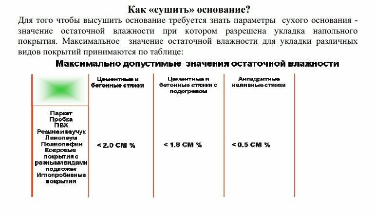

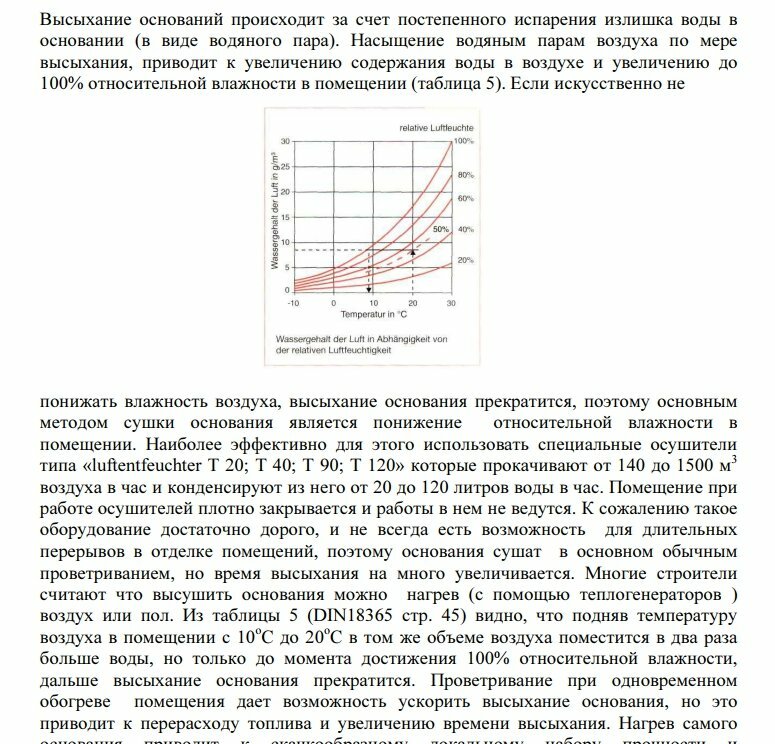

Dmode Опубліковано: 30 червня 2022 Поділитись Опубліковано: 30 червня 2022 (змінено) 1 час назад, Uvex сказал: А как сушить стены и перекрытие? Понизити RH% в приміщенні або за допомогю спецобладнання що сушить повітря в приміщенні, або натуральним способом в опалювальний період вентиляцією з підігрівом. І максимально відкрити поверхні які сушаться. Спойлер Буває також обладнання для сушки без демонтажу покриття, але не чув щоб в нас таким користувались. Ну і при використанні під покриттям підкладочних шарів на базі поліетилену, ефективність такої системи буде низькою. Спойлер Змінено 30 червня 2022 користувачем Dmode Посилання на коментар Поділитися на інших сайтах More sharing options...
Propeller Опубліковано: 30 червня 2022 Поділитись Опубліковано: 30 червня 2022 (змінено) 1 час назад, Uvex сказал: 3. А что проверять? Мы подержали все трубы под давлением 6 атмосфер (ГВС, отопление, теплый пол). Манометр не показывал утечки в течении часа. Проверять глазами. Я не спрашиваю какая была цена деления на манометре. Это я к точности и тонкости замера падения давления. Почему манометр может не заметить падения давления? Свищь - это обычно щель в трубе, фитинге. Ширина этой трещинки может быть меньше 0,1 мм. Через такое отвестие может быть мизерный расход жидкости. Кроме того, труба находится в замкнутом пространстве. И расход воды из свища ограничен впитывающей способность стенового материала. Со временем вода насыщает собой определенную зону тела стены и перемещается в сторону, где её меньше - то есть в спальню. Там поверхность стены испаряет эту воду в воздух спальни. При этом поверхность немного охлаждается, а воздух у поверхности стены (тонкая неподвижная пленка, которая всегда есть у поверхности) становится с перебором относительной влажности. Но, естечтвенно, вы можете верить манометру. Потому как неразрушающий констроль. Это комфортней. Хрень, которую вы мазали на швы - это простой гидрофоб. И вы удалили его просто несколько раз приняв душ. Свое дело сделали шампунь и гель для душа. Потому как это ПАВ. Если вы хотите решить проблему малой кровью (step by step), то начните с того, чтобы убрать от стену шкаф. Возможно естественная аэрация сделает свое дело. Кром того, после уборки грибов покрасьте стену краской с фунгицидной добавкой. К примеру, есть система Microban. Её добавляют в краски. Гарантируют неблагоприятные условия для грибов на 10 лет. Змінено 30 червня 2022 користувачем Propeller 1 Посилання на коментар Поділитися на інших сайтах More sharing options...

Propeller Опубліковано: 1 липня 2022 Поділитись Опубліковано: 1 липня 2022 24 минуты назад, Uvex сказал: А когда и в каком режиме его включать? Летом тоже нужно? Летом нужно пользоваться летом. Я бы убрал штукатурку с этой стены. Как вариант не вся стена, а 1 метр от пола. Обнажил бы кирпич и устраивал сквозняки. Кроме того, кондиционер в помощь. В режиме охлаждения он сушит воздух в помещении. Там должен быть и режим сушки. Все переносные осушители воздуха - это кондиционеры. Как вариант перештукатурить стену макропористой штукатуркой типа этой : www.mega-line.com.ua/ru/catalog/mapei/line_4/169_mape-antique-mc/ Но, это достаточно невостребованная штука у нас и не уверен возять ли подобные вещи к нам. Но это борьбы со следствиями. Я бы подумал о поиске причины. Посилання на коментар Поділитися на інших сайтах More sharing options...
