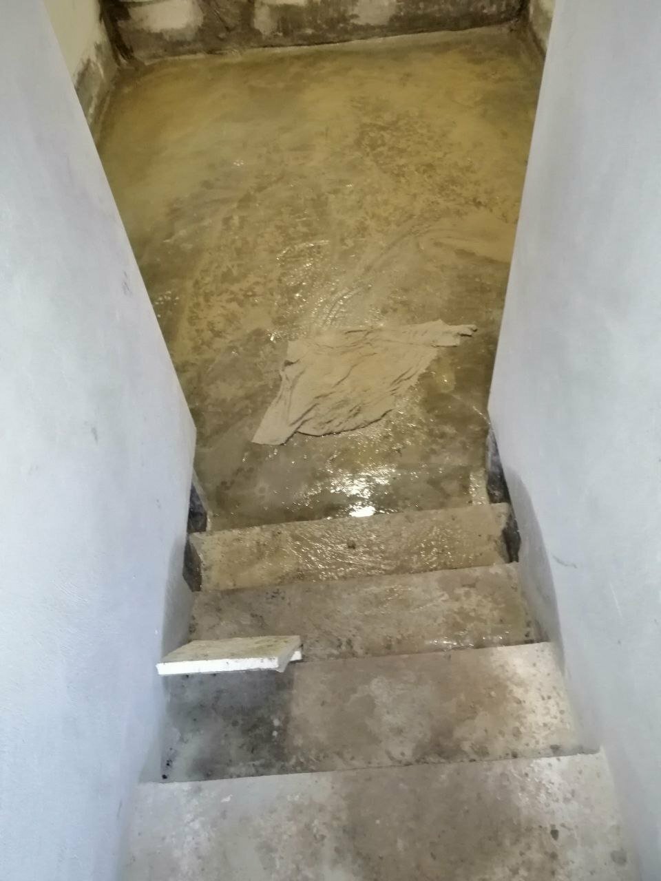

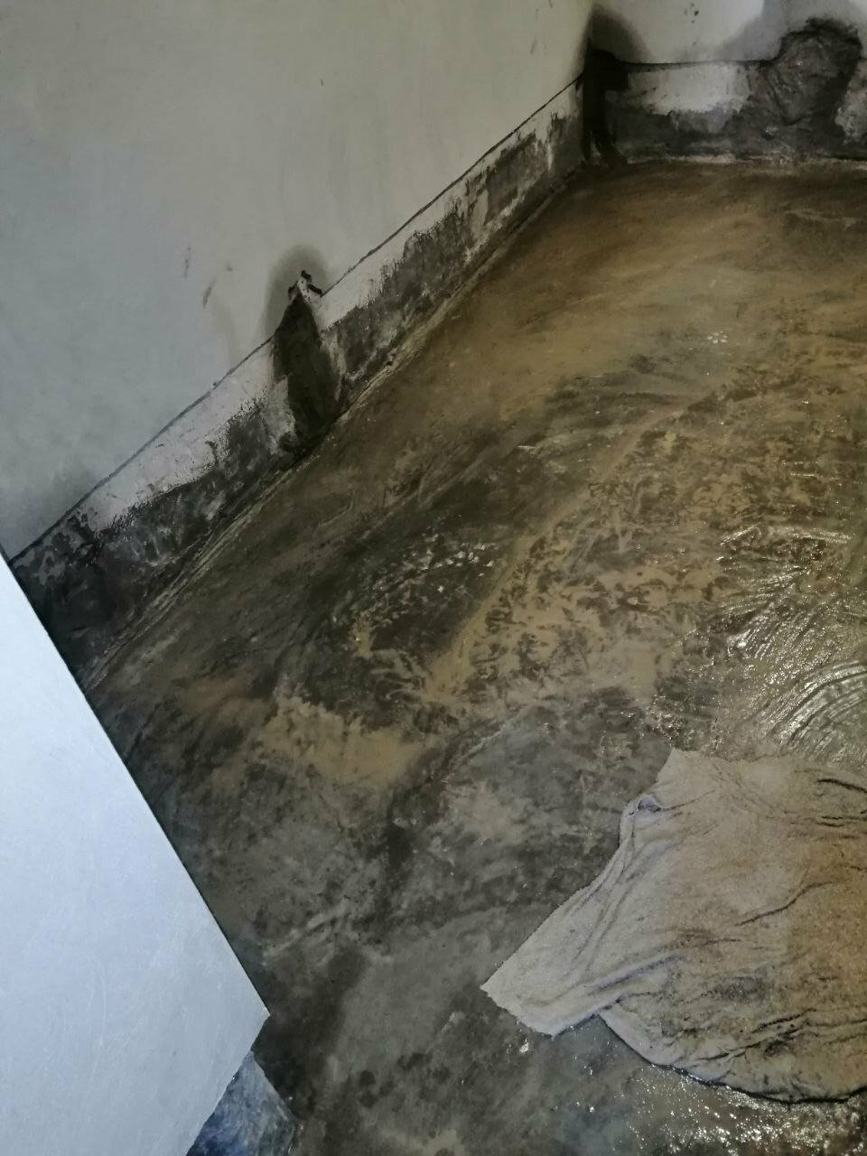

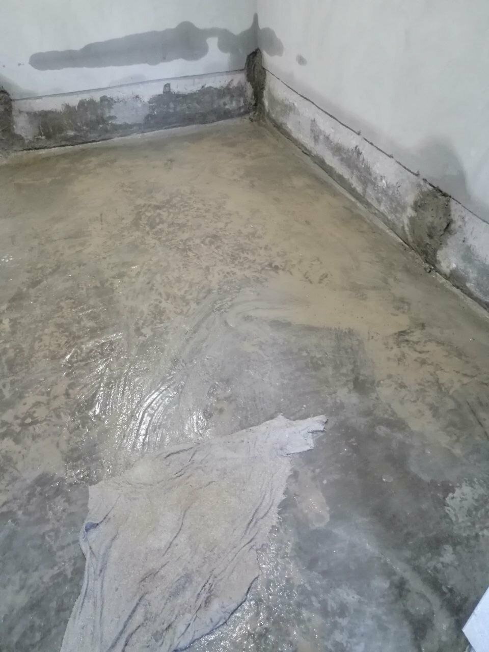

R.K. Опубліковано: 9 січня 2023 Поділитись Опубліковано: 9 січня 2023 якщо не проти я задам своє питання по гідроізоляції погребу щоб не создавати схожі теми Цього літа зробили на ділянц погреб і він справно працював до початку грудня. Четвертого грудня виявили що з полу або там де примикання до стіни дуже сильно тече вода максимум до ходила до рівня другою ступеньки(посітйно відкачуємо). Погреб зробленний з блоків ФФБ, робили зовнішню ізоляцію за допомоги рубероіду(3 шари), грунт згідно аналізу на участку - піски дрібні (піски та суглинки) але там де погреб копали мені здається більше схоже на чеврону/зелену глину. Згідно того ж аналізу грунтові води під час аналізу були на глубині 8 метрів. Додаю декілька фото та відео. Зпочатку ми своїми силами попиталися вирішити проблему але зараз шукаю рекомендацію чим краще припинити потрапляння води до погребу. Або може хто може взятися за вирішення проблеми з гарантією? IMG_4613.MOV Посилання на коментар Поділитися на інших сайтах More sharing options...
Propeller Опубліковано: 9 січня 2023 Поділитись Опубліковано: 9 січня 2023 (змінено) Если хотите сэкономить, то начинайте сбивать всю внутреннюю красоту - штукатурку. Сделайте часть работы за тех, кто за нее возьмется.Это я про изоляторов. Можете задать объем работ пришедшим изоляторам высотой сбития. К примеру, вы считаете, что вода не поднимется выше второго блока. Вот сбивайте штукатурку до третьего. У вас спросят о консруктиве. Ленточный фундамент, плитный? Если ленточный, то какой пирог пола? Стяжка на чем лежит? Какая её толщина. Место примыкания делат так как на фото. Пожожим образом делают и межблочные швы. У вас там на фото видно одну горизонтальную не связанную с полом мокрую полосу. Может изоляторы вам предложат инъекцию. Тоже вариант. Но далеко не бюджетный. По окончании работ не торопитесь делать красоту для овощей. Пусть год-два погреб постоит без отделки. На всякий. Даже, если вам дадут гаранию. PS Тут на форуме есть пенетронщик Tymalex. Постучитесь к нему в личку. Змінено 9 січня 2023 користувачем Propeller 1 Посилання на коментар Поділитися на інших сайтах More sharing options...
