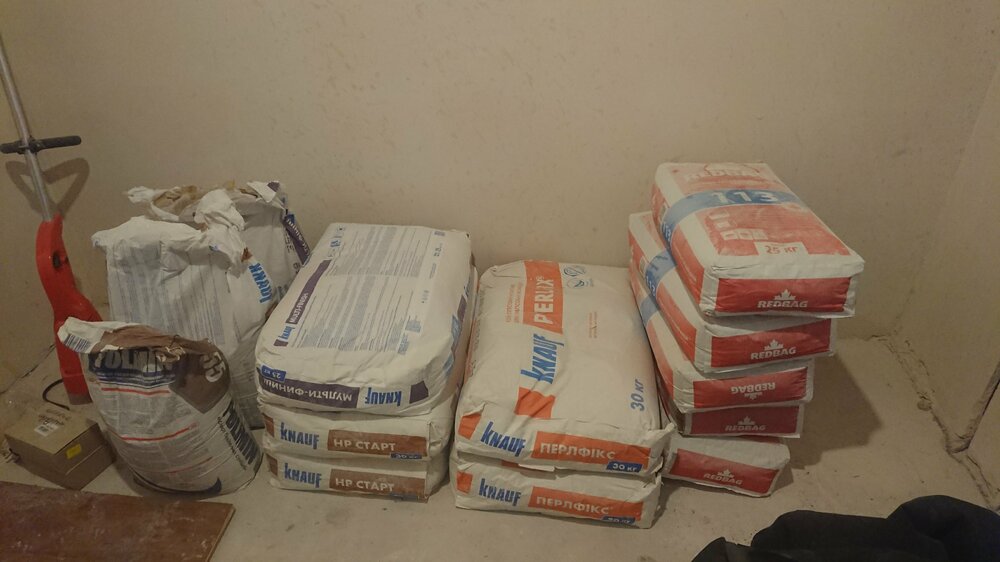

Добрый день.
Есть несколько мешков смесей HPstart, мульти финиш, перлфикс и плиточный клей. Все датировано ноябрем 2021.
Хранилось в сухом отапливаемом до войны и неотапливаемом с начала войны помещении.
Это в мусорку или можно попробовать кому-то отдать (бесплатно)?
обычно у смесей срок годность от 12-18 мес с момента выпуска, в вашем случае ещё год не прошёл, их можно спокойно использовать по назначению.
