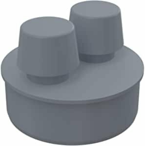

StroikaGalicia Опубліковано: 6 червня 2022 Поділитись Опубліковано: 6 червня 2022 (змінено) Удивительная ситуация - при прокладке канализации и подключении сантехники имеем густой запах из септика. Заглушку на фановую трубу - у нас 110 мм идёт из септика - тут не поставить, ибо спустишь воду в ванной - высосет сифон раковины. Поставили клапан -- воняет. Решили, что он низко расположен (на уровне слива из унитаза), подняли на полметра, опять воняет. Протечек нет, и ванная и унитаз и раковина работают исправно. Купили другую модель клапана - опять воняет. На сегодня уже раз шесть снимали унитаз и раскручивали короб, устали. Септик свой, ниже по склону, перепад высоты с первым этажом метра 3, с третьим 13, уклон трубы не очень крутой, всё в пределах нормы. Я уж думал избыточное давление образуется и клапан приподнимает, что ли... Нет ли у кого опыта с такими клапанами, где может быть засада?? Змінено 6 червня 2022 користувачем StroikaGalicia Посилання на коментар Поділитися на інших сайтах More sharing options...
shneider_vova Опубліковано: 6 червня 2022 Поділитись Опубліковано: 6 червня 2022 Ви не вказвли, є фанова труба чи немає. Клапан- крайній вихід, нормальна фанова (тобто труба, що з'єднує септик з повітрям ВИЩЕ криші дома - краще рішення Посилання на коментар Поділитися на інших сайтах More sharing options...
Сергей 31 Опубліковано: 7 червня 2022 Поділитись Опубліковано: 7 червня 2022 13 часов назад, StroikaGalicia сказал: Нет ли у кого опыта с такими клапанами, где может быть засада?? Такой клапан сработает, при условии, если Вы быстро, одноразово, заполните полностью вертикальную трубу 110 мм. И все это, как поршень упадет с определенной высоты. Этот клапан для не для частных домов, а для домов с большим количеством людей. Причины может быть три: 1. Нет фановой трубы с выходом на крышу. Проверяется заполнением всех сифонов водой. 2. Фан выведен на одном уровне и рядом с вентиляцией. Через вент канал засасывает обратно в дом. 3. Человеческий фактор: негерметичность или косяки по каналии, общий канал для вентиляции и фана и.т.д. 2 Посилання на коментар Поділитися на інших сайтах More sharing options...
StroikaGalicia Опубліковано: 7 червня 2022 Автор Поділитись Опубліковано: 7 червня 2022 Этот клапан для не для частных домов, а для домов с большим количеством людей. ======== Позволю себе не согласиться. У нас есть основной дом, не дачный, как этот. И там в туалете третьего этажа уже шесть лет стоит клапан, немного иной конструкции, на уровне раковины в туалете. И отлично работает, ничего не пахнет. Разница лишь в том, что там слив не в септик а в городскую канализацию. Посилання на коментар Поділитися на інших сайтах More sharing options...
anyk_8425 Опубліковано: 7 червня 2022 Поділитись Опубліковано: 7 червня 2022 Гидрозатворы не пересохли нигде? Всегда рекомендую в частном доме выводить Фан на кровлю - через него вентилируется вся система от септика и до последнего прибора. Без этой вентиляции Посилання на коментар Поділитися на інших сайтах More sharing options...
