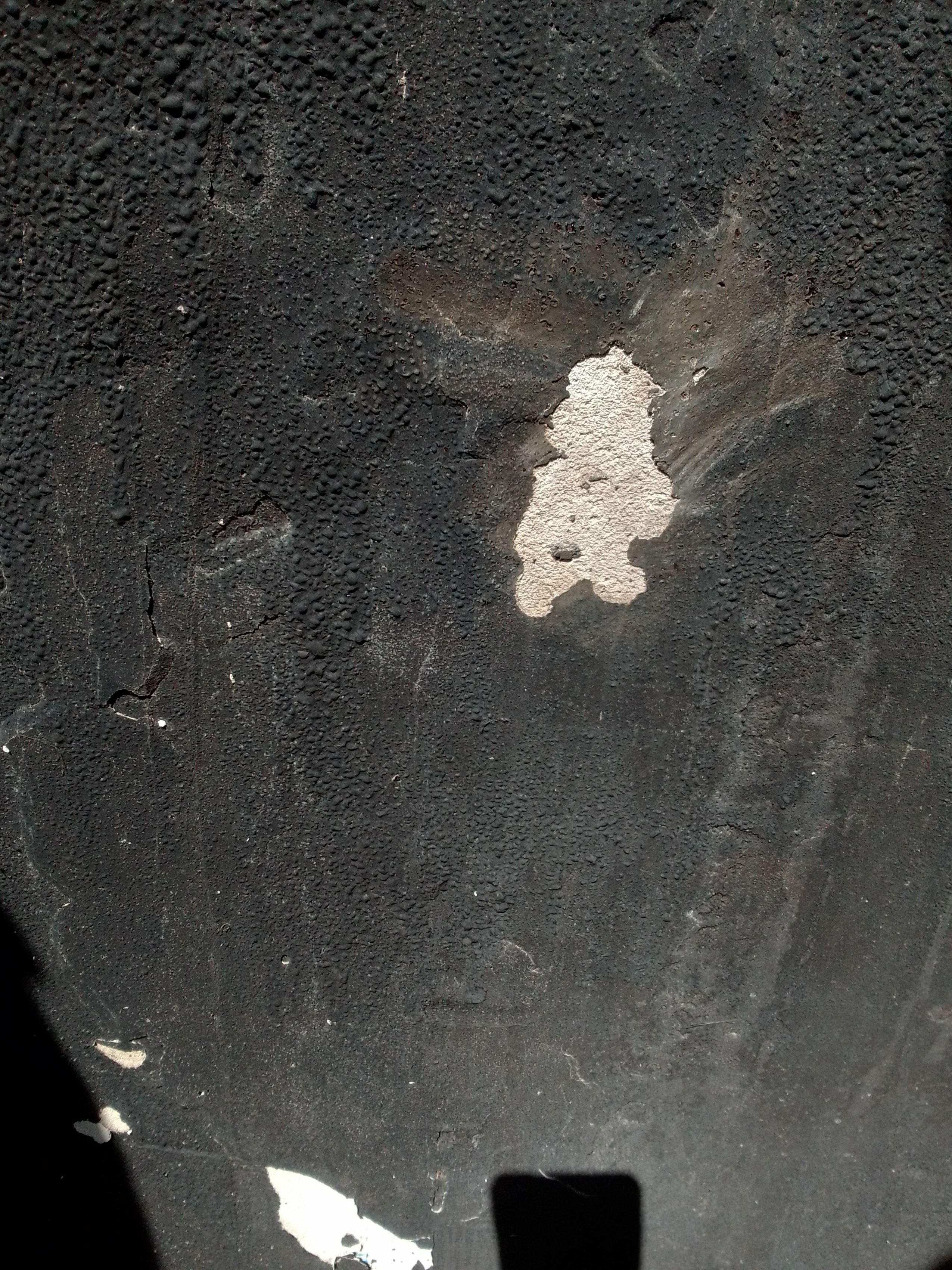

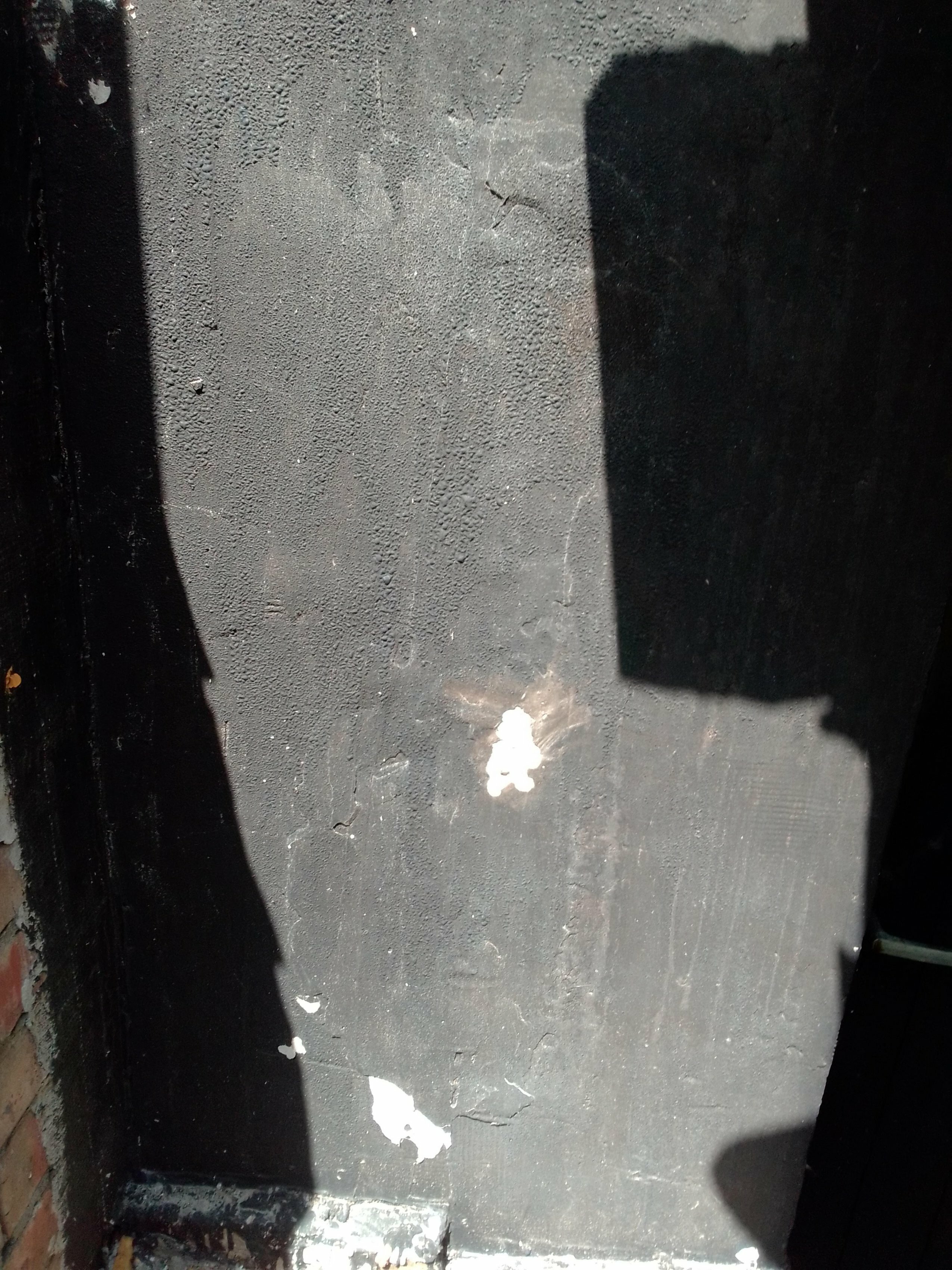

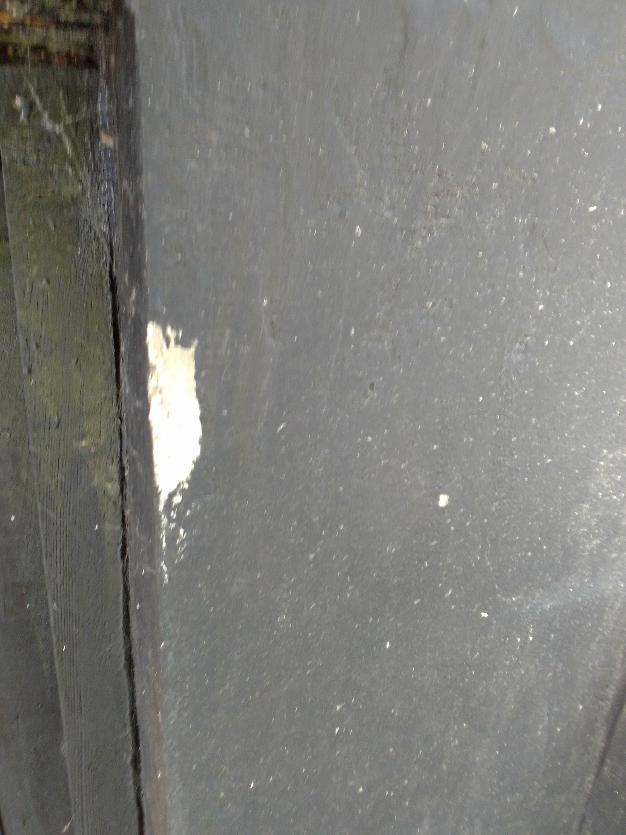

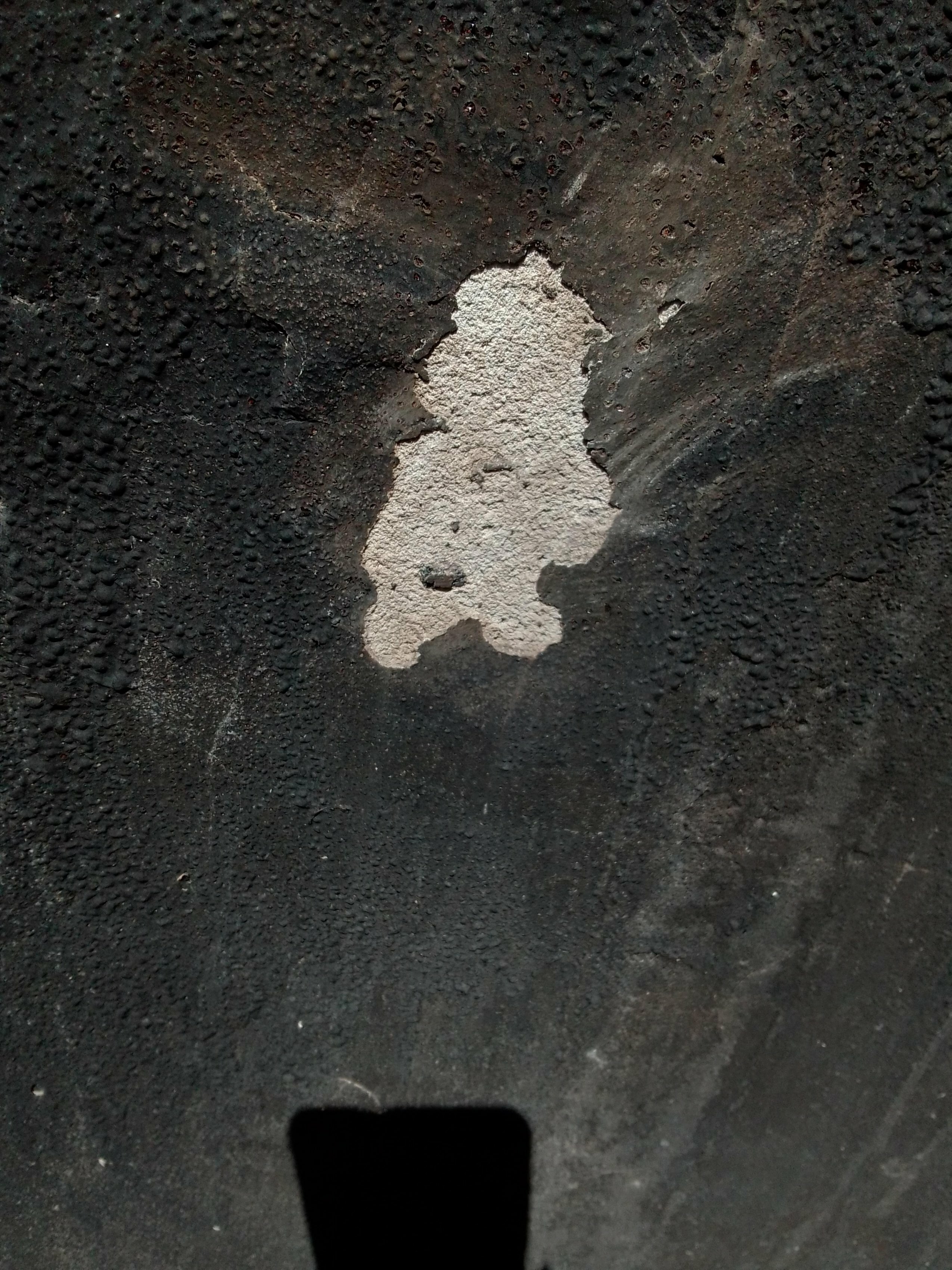

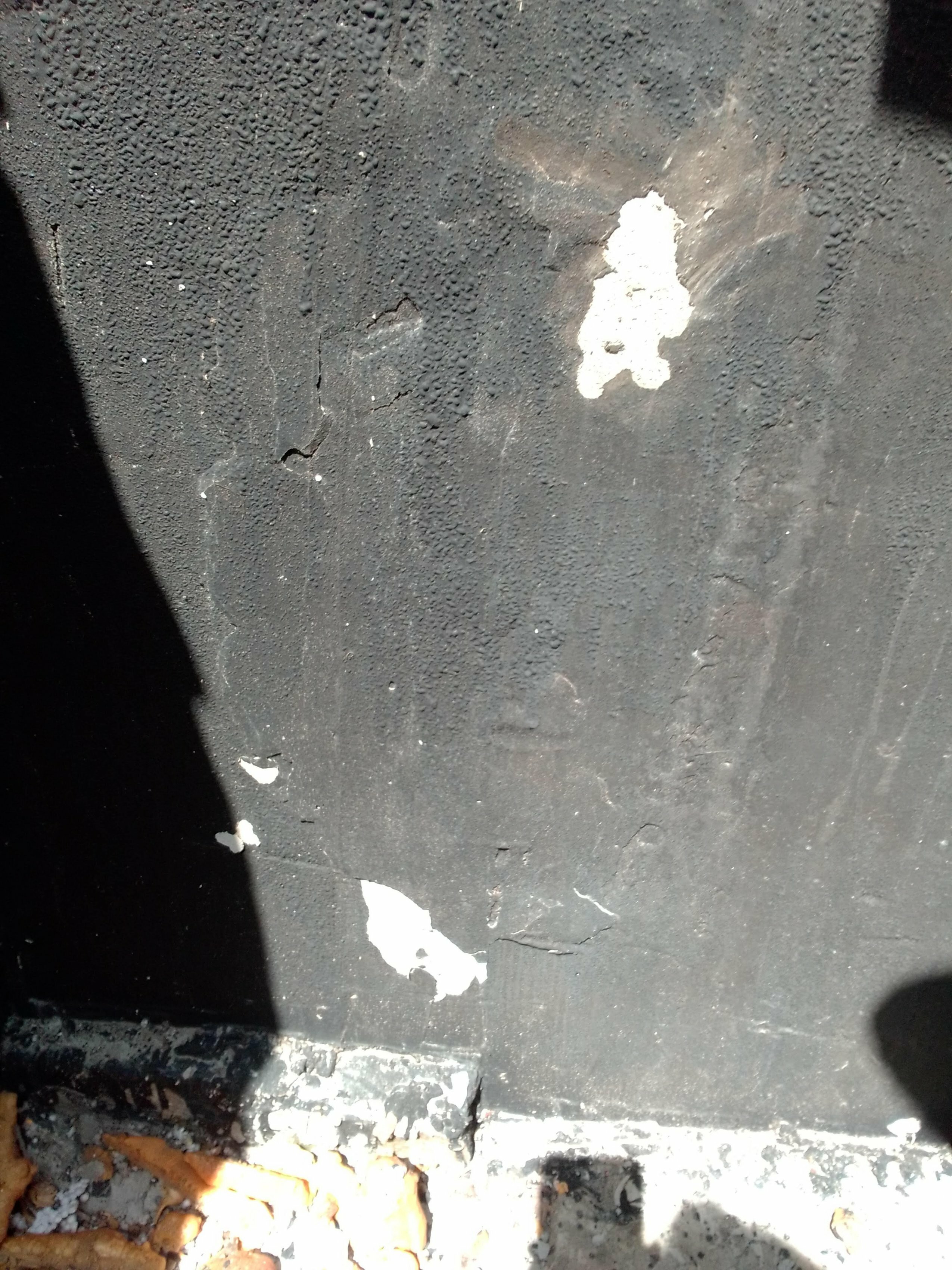

Olesa Опубліковано: 30 травня 2022 Поділитись Опубліковано: 30 травня 2022 ППС-25 на стене кирпичной. Изнтури стана не отапливается. Пара изнутри нет. На ППС штукатурка П-20 + сетка. На штукатурке битумный праймер как гидроизоляция. Видно на фото как прймер отошел от штукатурки. Вздулся. Предположительно из за воды, из за дождя. 1) Почему так произошло? 2) Как применить праймер на штукатурке чтоб не вздувался? 3) Ремонт этих мест будет произведет так: ошкурить места вздутия. Нанести фасадную кварцевую грунтовку (аналог Полими АС-3). 4) Все остальные места где праймер не отошел защитить от воды нанеся грут АС-3 (аналог). Посилання на коментар Поділитися на інших сайтах More sharing options...
#roofinspector Опубліковано: 30 травня 2022 Поділитись Опубліковано: 30 травня 2022 11 минут назад, Olesa сказал: Как применить праймер на штукатурке чтоб не вздувался? Никак. Праймер - это подготовительный материал для создания должной адгезии битумных рулонных материалов а не полноценная гидроизоляция Посилання на коментар Поділитися на інших сайтах More sharing options...
Olesa Опубліковано: 30 травня 2022 Автор Поділитись Опубліковано: 30 травня 2022 5 минут назад, #roofinspector сказал: Праймер - это подготовительный материал для создания должной адгезии битумных рулонных материалов а не полноценная гидроизоляция Как починить? Ниже описаное правильно? Посилання на коментар Поділитися на інших сайтах More sharing options...
#roofinspector Опубліковано: 30 травня 2022 Поділитись Опубліковано: 30 травня 2022 Чинить что? Праймер? Его не надо чинить. Он в принципе не должен выполнять ту работу, которую вы на него возлагаете. Сделайте нормальную рулонную гидроизоляцию. Ну либо каждый год заново мазать Посилання на коментар Поділитися на інших сайтах More sharing options...
