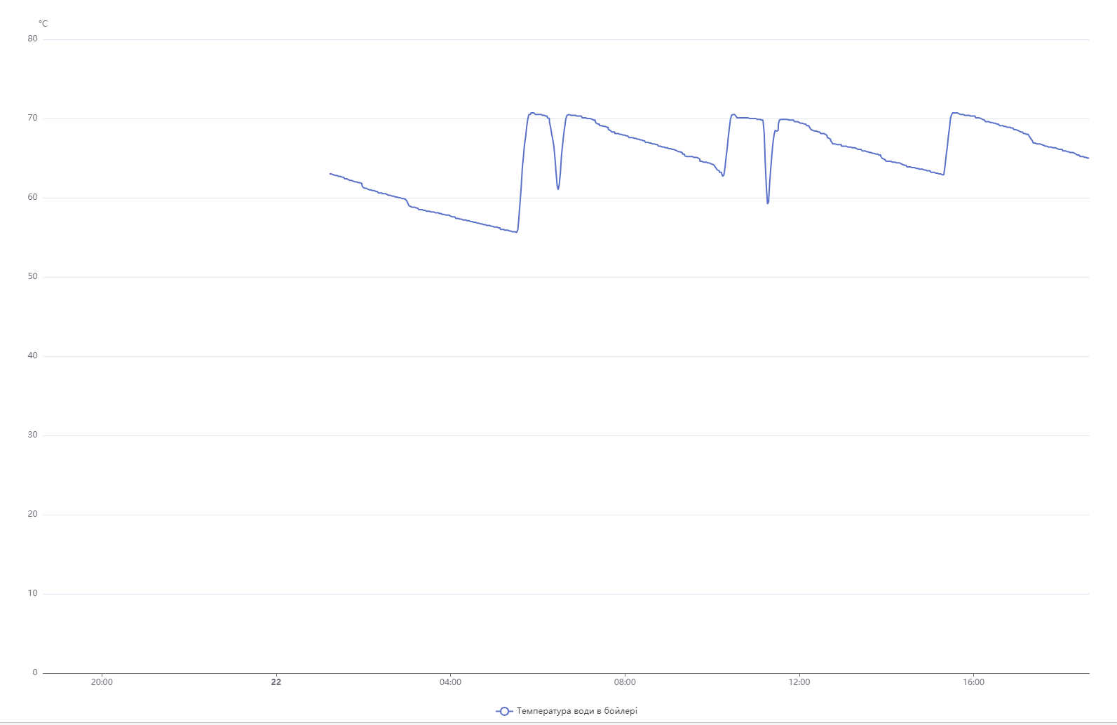

Prometey0 Опубліковано: 20 січня Поділитись Опубліковано: 20 січня В 20.06.2022 в 15:47, bulaniy.sv сказал: Задействован сухой контакт и система smart-maic (опустил датчик в колбу БКН, откалибровал примерно температуру, и в настройках smart-maic указываю разные условия). Сейчас система настроена следующим образом (как по мне самые оптимальные настройки для моего дома-семьи) на летний период: - БКН на 200 литров грею с 6:15 до 06:55 (18 кВт мощности) до 69 градусов по датчику (по факту чуть больше получается)., в 06:45-06-55 работает насос рециркуляции. - Если в процессе эксплуатации (днем в период с 07:00 до 23:00), температура воды падает до 33 градусов, до грею до 38 градусов (и так по циклу) - Насос рециркуляции включаю каждые 45 минут, на 3 минуту с 07:30 до 10:30, и с 19:30 до 23:00. - Насос рециркуляции не работает, когда дом находится под охраной (розетка завязана на ajax). Как-то так. Класс! Сами придумали такую схему? Не против если я этот ваш комментарий размещу на информационном сайте, в статье про рециркуляцию? Может кому будет интересно. 1 Посилання на коментар Поділитися на інших сайтах More sharing options...
standov Опубліковано: 22 січня Поділитись Опубліковано: 22 січня (змінено) В 20.06.2022 в 15:47, bulaniy.sv сказал: - БКН на 200 литров грею с 6:15 до 06:55 (18 кВт мощности) до 69 градусов по датчику (по факту чуть больше получается)., в 06:45-06-55 работает насос рециркуляции я би десь в середині прогріву ще раз рециркуляцією "перемішав", в мого коли залповий прогрів йде від умовно холодного стану до максималки дуже виражене розділення води слоями, оскількі задача запасти побільше то є сенс в теорії "помішувати до готовності". UPD правда в мене 35квт газу, 18 може не має такого вираженого ефекту, але то не точно Змінено 22 січня користувачем standov 1 Посилання на коментар Поділитися на інших сайтах More sharing options...

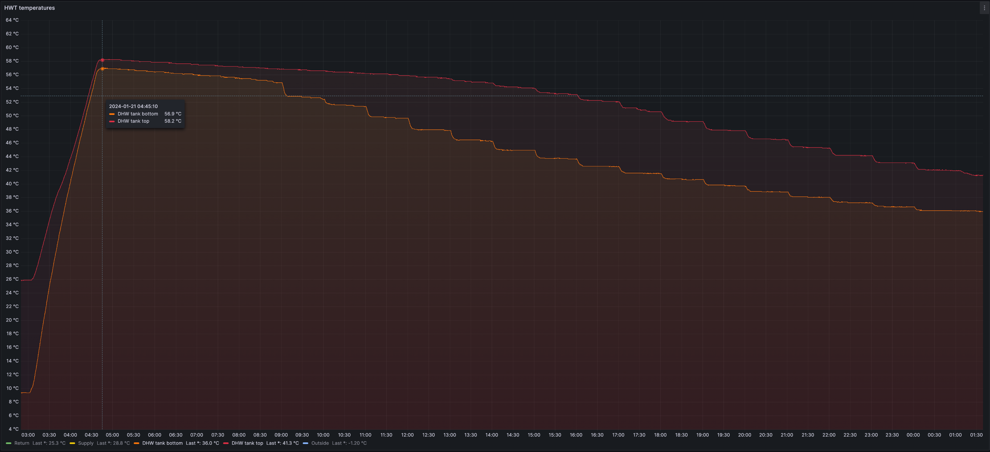

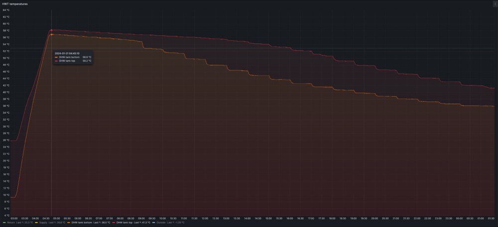

volomoto Опубліковано: 22 січня Поділитись Опубліковано: 22 січня 3 години тому, standov сказав: я би десь в середині прогріву ще раз рециркуляцією "перемішав", в мого коли залповий прогрів йде від умовно холодного стану до максималки дуже виражене розділення води слоями, оскількі задача запасти побільше то є сенс в теорії "помішувати до готовності". Це зробить гірге, бо сенсор і так внизу бойлера. Якщо я виставив гріти до 65, то низ буде 65, а верх може бути 70 а то і більше. Якщо ж перемішувати, то весь об'єм буде 65. 1 Посилання на коментар Поділитися на інших сайтах More sharing options...
standov Опубліковано: 22 січня Поділитись Опубліковано: 22 січня 11 минут назад, volomoto сказал: Це зробить гірге, бо сенсор і так внизу бойлера а ну тоді мабуть норм, бо в мого сенсор десь верхня чверть і коли котел на всі 35квт починає прогрівати коли бачить що бочка холодна (бо на меншій дельті він модулює) то дуже швидко нагодяє вгорі, вимикається і лише потім коли воно перемішується само то за якийсь час зову вмикається і вже з модуляцією більш повільно догріває. В цьому логіка певна є але з точки зору нагнати побільше тепла за 1 раз мабуть і не дуже. 1 Посилання на коментар Поділитися на інших сайтах More sharing options...
volomoto Опубліковано: 22 січня Поділитись Опубліковано: 22 січня 2 години тому, standov сказав: бо в мого сенсор десь верхня чверть і коли котел на всі 35квт починає прогрівати коли бачить що бочка холодна Можливо це має сенс для малих бойлерів, щоб не тактувати в режимі нагріву води: трохи використали води, відразу внизу бойлера стало холодно і котел проходить всю процедуру переключення на нагрів води, а потім назад. Такий бойлер не підходить для запасів за нічним тарифом, тому всякі оптимізації не дуже варті уваги. В мене бойлер на 270 літрів із ТО 2 м2 та двома гільзами для темературних сенсорів: один майже внизу, а інший десь на третині від верху. Я збираю дані з обох і ось так виглядає ситуація, коли за один день бойлер спустошили, а вночі від нагрівся до 55 по нижньому сенсорі, а вдень потрохи остивав від рециркуляції. В даному випадку нікого не було вдома, але рециркуляція працювала, бо я ще не доробив автоматизацію, яка б відключала рециркуляцію в такій ситуації: Прихований текст Вночі бойлер нагрівається до 55 градусів по нижньому сенсорі, але фатична температура трохи більша, бо гарячий теплоносій із ТО ще на градус-два догріває воду. Сходинки — це робота рециркуляції, яка спочатку вихолоджує низ, а потім вже й потрохи верх. На кінець дня ще можна приняти ванну або кілька душів але температура води трохи більше 40 градусів — не дуже жирно, але мені в 99% випадків цього вистачає. Можна було б гріти до трохи вищої температури щоб вкінці дня мати більший запас гарячох води, але це тільки збільшить тепловтрати, але не вплине на комфорт, бо в мене є автоматизація, яка нагріє бойлер вдень, якщо хтось використав всю теплу воду. Таке на моїй практиці траплялось кілька разів за весь час. Якщо хочеться мати і рециркуляцію, і використовувати тільки нічний тариф, то 250л бойлер — це мінімум, якщо говорити про невелику сім'ю. В іншому випадку прийдеться гріти вдень і тоді вже "коли саме і скільки" гріти вдень буде визначатись графіком використання гарячої води. 1 Посилання на коментар Поділитися на інших сайтах More sharing options...

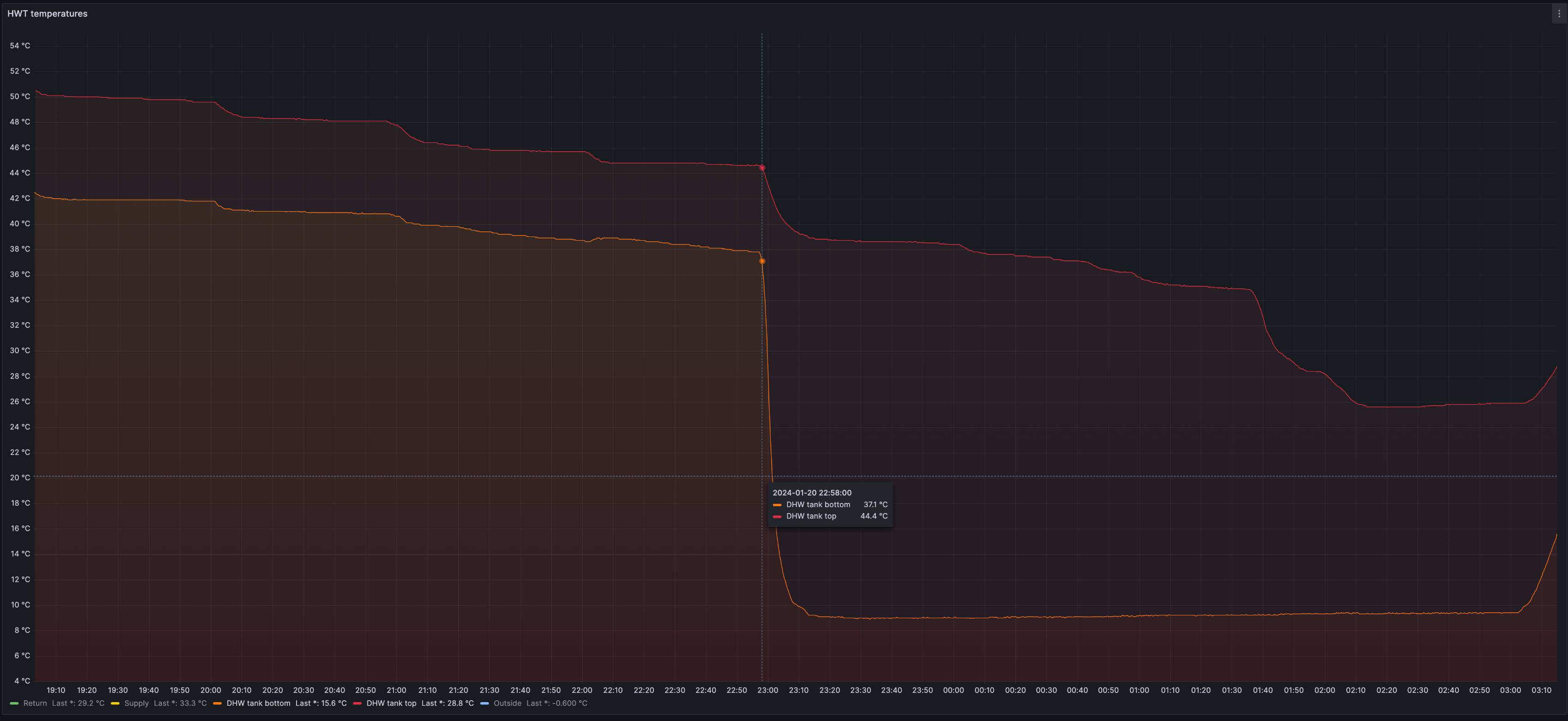

standov Опубліковано: 22 січня Поділитись Опубліковано: 22 січня А чого в вас попередній день аж до 9 вихолодило? о_О чи я шось не на то дивлюся? В мене "тимчасовий" найдешевший який знайов 100літровий, думаю десь на 300 буду ставити постійний як руки дійдуть. Зараз за добу десь 3-4 оберти виходить 100л і я до 70 поставив бо 50 малуватий запас, дуже гарно видно як котел два рази гріє. Посилання на коментар Поділитися на інших сайтах More sharing options...
volomoto Опубліковано: 22 січня Поділитись Опубліковано: 22 січня 6 хвилин тому, standov сказав: А чого в вас попередній день аж до 9 вихолодило? о_О чи я шось не на то дивлюся? Все правильно, бо в мене нагрів води працює тільки з 3:00 до 6:00 і при сильному розборі внизу бойлера температура дорівнює температурі води з водопроводу. В кінці попереднього дня просто приймали ванну: Прихований текст Посилання на коментар Поділитися на інших сайтах More sharing options...
standov Опубліковано: 22 січня Поділитись Опубліковано: 22 січня 2 минуты назад, volomoto сказал: Все правильно шось в мене не сходиться, ви вище писали що вдень тримаєте уставку біля 40. Тобто той хто приймав ванну той під кінець обливався 8 градусами, стало холодно і виліз під ковдрочку спати, ібо нефіг? ) ну теж варіант Посилання на коментар Поділитися на інших сайтах More sharing options...
volomoto Опубліковано: 22 січня Поділитись Опубліковано: 22 січня 45 хвилин тому, standov сказав: шось в мене не сходиться, ви вище писали що вдень тримаєте уставку біля 40. Тобто той хто приймав ванну той під кінець обливався 8 градусами, стало холодно і виліз під ковдрочку спати, ібо нефіг? ) ну теж варіант Та ні, в мене не така екстремальна сім'я 9 градусів — це внизу бойлера, а інша лінія, та що червона, — це на одній третій від верху бойлера і після набирання ванни там все ще температура 38 градусів. А в самому верху бойлера, де вихід гарячої води, буде ще на градус-два вище, тобто десь біля 40. Вдень я грію між 13:00 і 16:00 якщо на той час температура по верхньому сенсорі опустилась нижче 35 градусів, гістерезис 5 градусів, відповідно гріється до 40. Посилання на коментар Поділитися на інших сайтах More sharing options...
