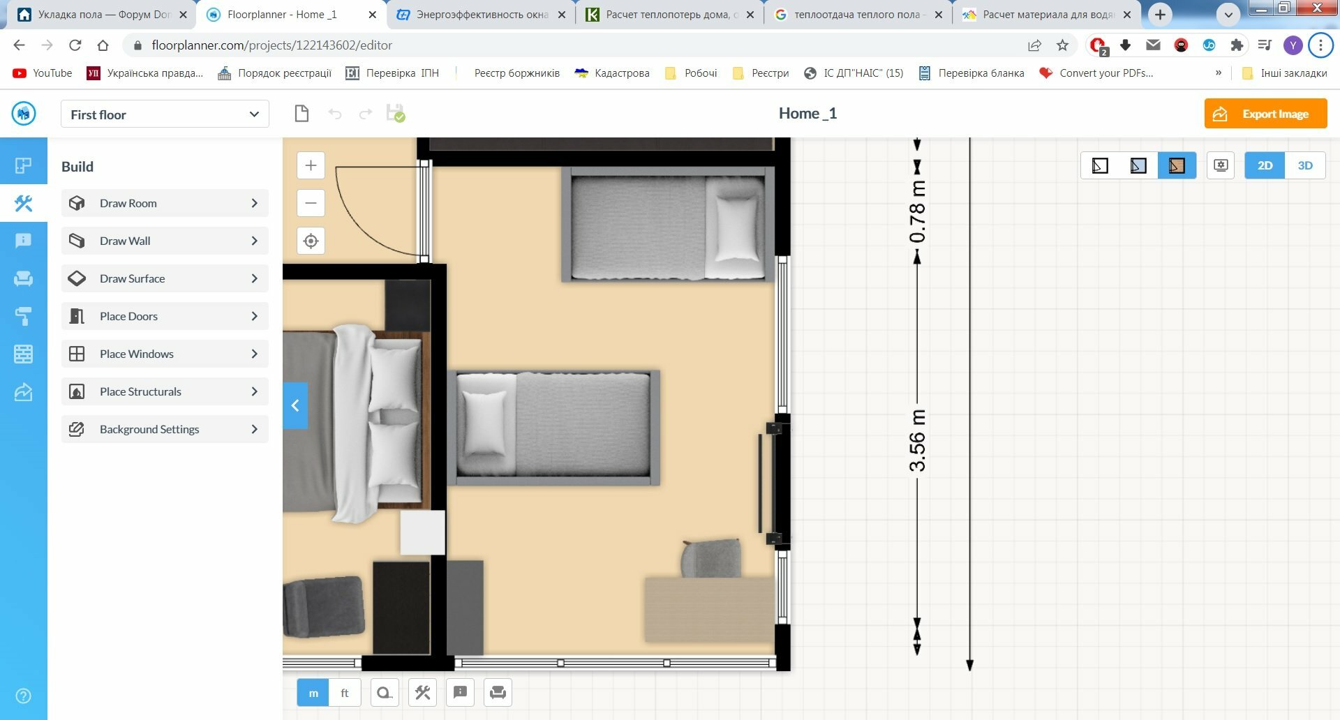

Є кімната 4,6*3,1. Має 3 вікна, загальною площею 14,7 м. кв. Кімната кутова. Стіни ймовірно стандартні, утеплені ззовні 10 см пінопласту
Перекриття бетонні. Знизу та зверху сусідів немає. Планується опалення гарячою підлогою  (крок 10 см) з конденсаційним котлом.
Планується наліпити на стелю 1 см пінополістирола.
Втрати тепла: (ну якщо вірити https://kermi-fko.ru/raschety/raschetteplopoterdoma.aspx) стіна 349,вікна 1200, стеля 350, підлога 300.
На підлозі планується ламінат (можливо вінілова плитка). Правильно я порахував, що орієнтовна тепловіддача підлоги становитиме орієнтовно 750 ват (орієнтовно 50 ват з квадрата, якщо вірити ось цій таблиці (
https://otoplenie-help.ru/raschet-materiala-dlya-vodyanogo-teplogo-pola.html ) і мені ще потрібно буде  забезпечити додаткові 1500 ват.
