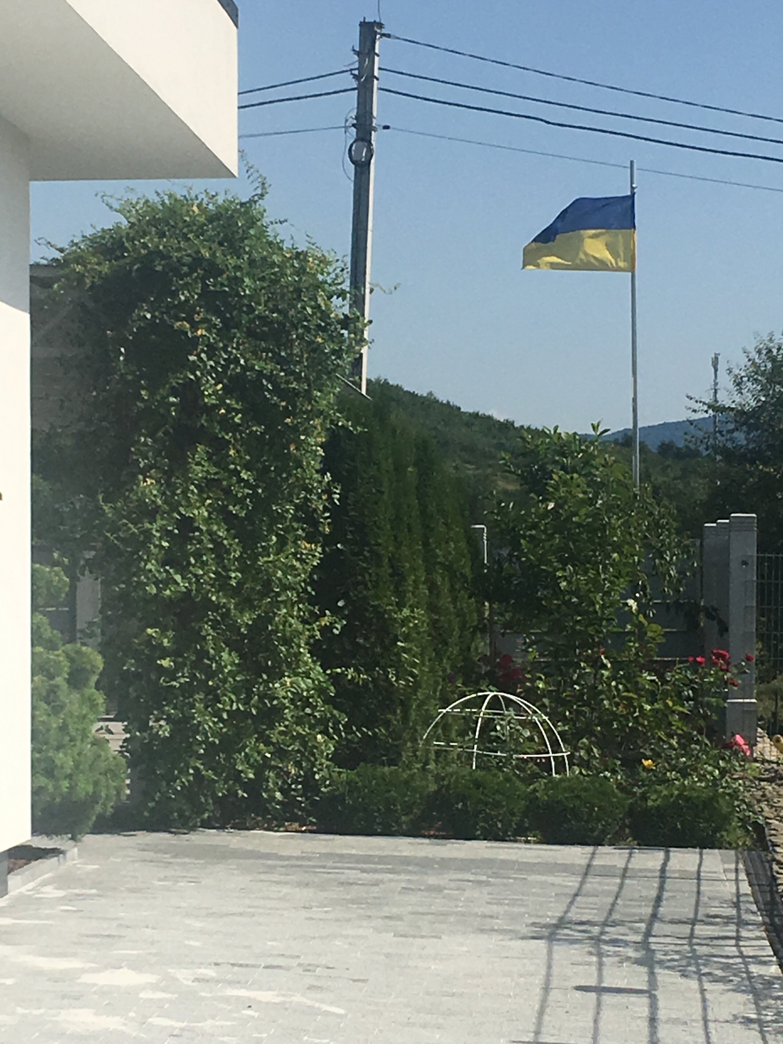

Музей Опубліковано: 26 квітня 2022 Поділитись Опубліковано: 26 квітня 2022 (змінено) Зелень необхідно обирати виходячи з освітленості місць посадки. Така огорожа позбавляє рослини освітленості та провітрюваності. Перша призводить до недорозвинутості насаджень. Друга викликає сильні грибкові захворювання. Наслідком стане загибель рослин через декілька років. Щоб уникнути такого фіналу потрібно правильно обрати рослини і правильно посадити. Практично всі люблять сонце. Відповідально оцініть освітленість місць посадок. Найдешевшим варіантом стануть ліани. Наприклад, один кущик японської жимолості легко закриє 5-6 метрів погонних такої огорожі. Причому, від самого низу без «голих ніг». Їі величезним плюсом є розкішний аромат та вічнозеленість. Росте на будь-яких грунтах. Дорослий кущ не помічає посух, не потребує підживлення. Трохи тьмяніє в сильні морози, може виглядати дещо прозорішою через те, що листя трохи скручується. Але, як тільки морози спадають, така жимолость вже пишна й зелена. Квітне з весни до зими. З недоліків - може хворіти на НМР, але то лікується фунгіцидами. Інший варіант - декоративний виноград. Така ліана вкриє 12-15 погонних метрів огорожі. Восени стане палаючо-червоною, але швидко скине листя і зимуватиме голою. За моїми спостереженнями, ростиме в будь-яких умовах і без догляду. Дуже ефектна рослина. Про туї і без мене всї знають - бездоганна класика, але це або дорого (якщо купувати дорослими), або чекати роками. Якщо відступити від непрозорої огорожі хоч метр, то проблема з провітрюванням буде вирішена. В густу тінь садити не варто. Вони будуть рідкі і згодом зовсім зачахнуть. Є рослини, що обожнюють суцільну тінь - азалії та рододендрони. З ними складно. Не писатиму докладно. Джерел достатньо щоб почитати. Скажу лише, що ширма з них не нейкраща і вимоги до умов високі. Ліворуч на фото жимолость японська. Змінено 26 квітня 2022 користувачем Музей 1 2 Посилання на коментар Поділитися на інших сайтах More sharing options...
