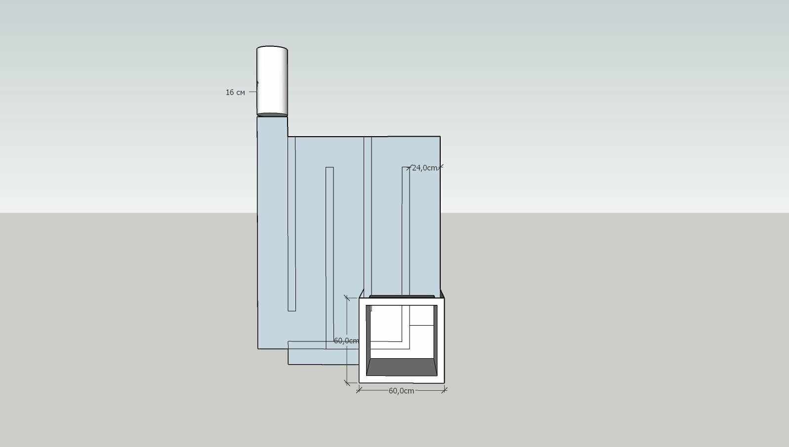

Добрый вечер Уважаемые форумчане. У меня вопрос, точнее маленькая проблема.
Купили мы дом, в доме была оборудованная печь с каналами вертикально. Мы решили убрать старую топку, на его место возвести топку побольше чтобы вид был как у камина, поставили большую дверцу. Сделали все сами без опыта таких сооружений. Возвели топку размерами 60х60х60 на месте первого канала. В топке сделали окно в первый канал размерами высота 31см ширина 24см. Размер каналов 24см на 21см. Выше топки сделали 2 зуба на 12 см для того чтобы дым там задерживался. В последнем 5-ом канале выход в дымоход на 160 диаметр трубы с нержавейки.
Вопрос и проблема заключается в том что при растопке дыму не хватает того окна в канале.
У меня такие мысли, либо сделать над камином дымосборник чтобы плавно уходил в первый канал под верхом, либо вмонтировать прямую трубу в дымоход, подскажите пожалуйста как правильно сделать, еще был вариант установить дымосос, но эта идея быстро потеряла актуальность т.к. печь мы сделали на случай выключение электроенергии.
  • 3 місяці потому...
А хіба там не має бути бай-пасу? Тобто з топки відразу до основного димару. А коли димар нагріється, перемкнути на щиток?
п.с. - я далеко не експерт, почитайте форум.
