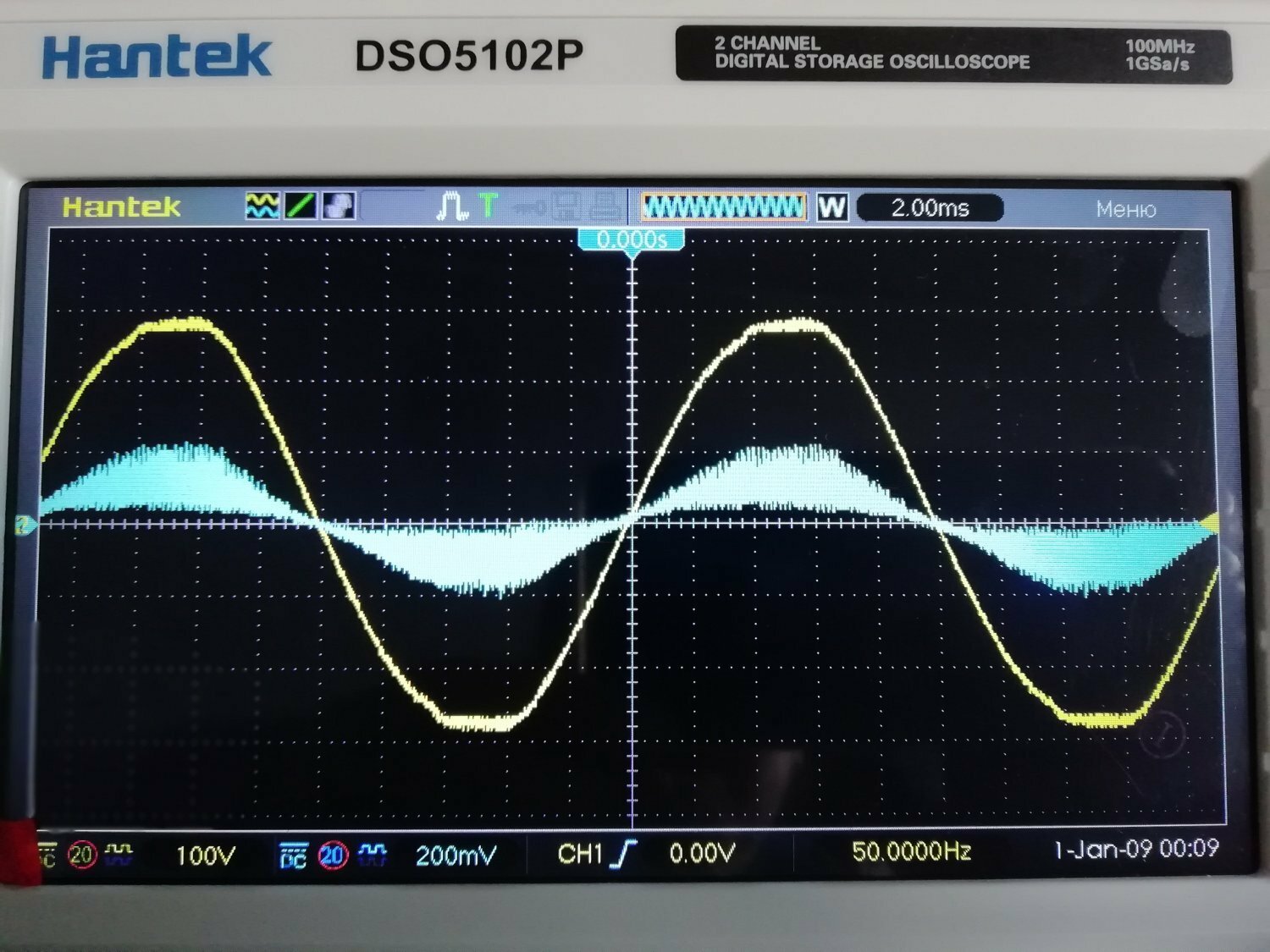

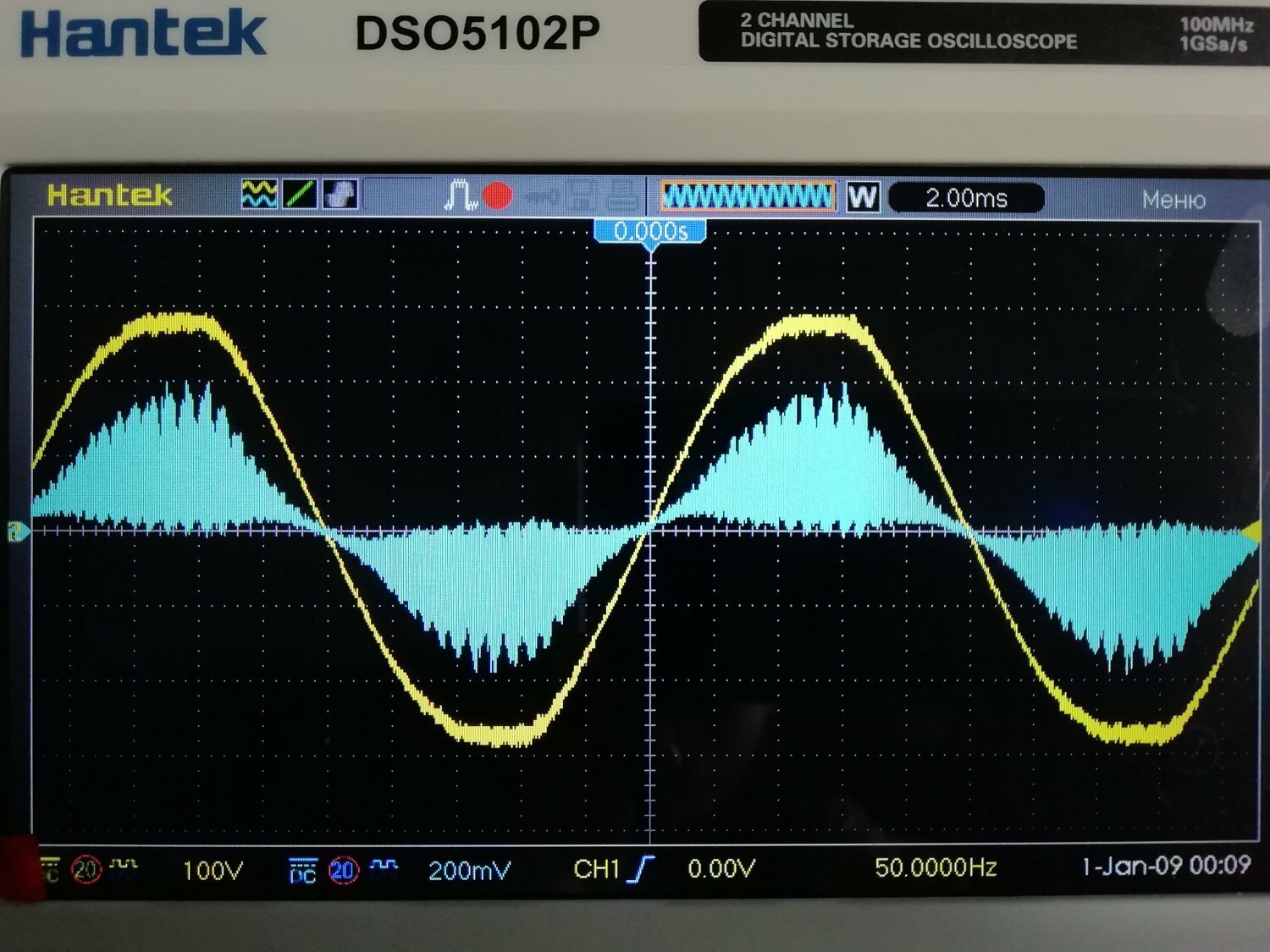

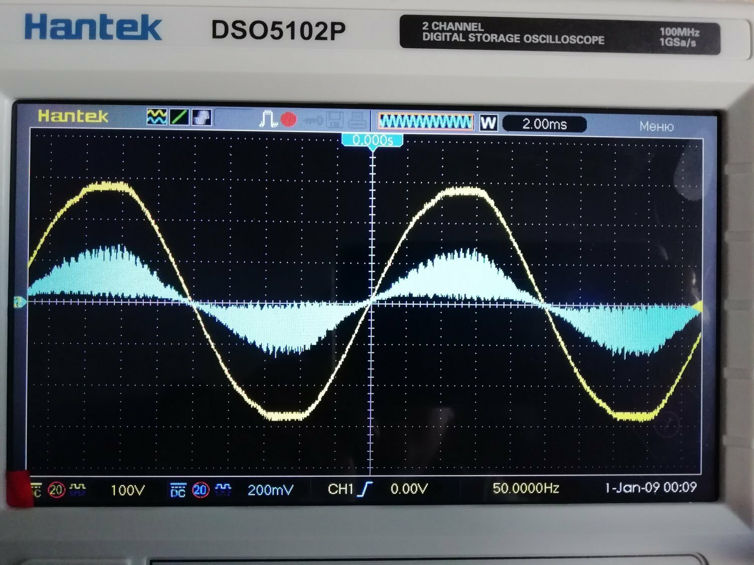

porterlv Опубліковано: 26 квітня 2022 Поділитись Опубліковано: 26 квітня 2022 У чувака зійшлись у купу осел, шунт мультиметра і індукційка. 800, 1300, 3000 Вт режими якоїсь дешманської индукційки точно БЕЗ АПФЦ. Жовтий - напруга, синій - її міць Гарно видно імпульсне споживання. 3 Посилання на коментар Поділитися на інших сайтах More sharing options...
volomoto Опубліковано: 26 травня 2022 Поділитись Опубліковано: 26 травня 2022 26.04.2022 в 09:14, porterlv сказав: 800, 1300, 3000 Вт режими якоїсь дешманської индукційки точно БЕЗ АПФЦ. Ці графіки явно показують наявність APFC, який працює в режимі Critical Conduction mode (CRM). В мене є дешева китайська індукційка з буст конвертором на мосфеті, яка майже не чутлива до напруги в мережі і стабільно показує PF>0.95 під навантаженням. Посилання на коментар Поділитися на інших сайтах More sharing options...
