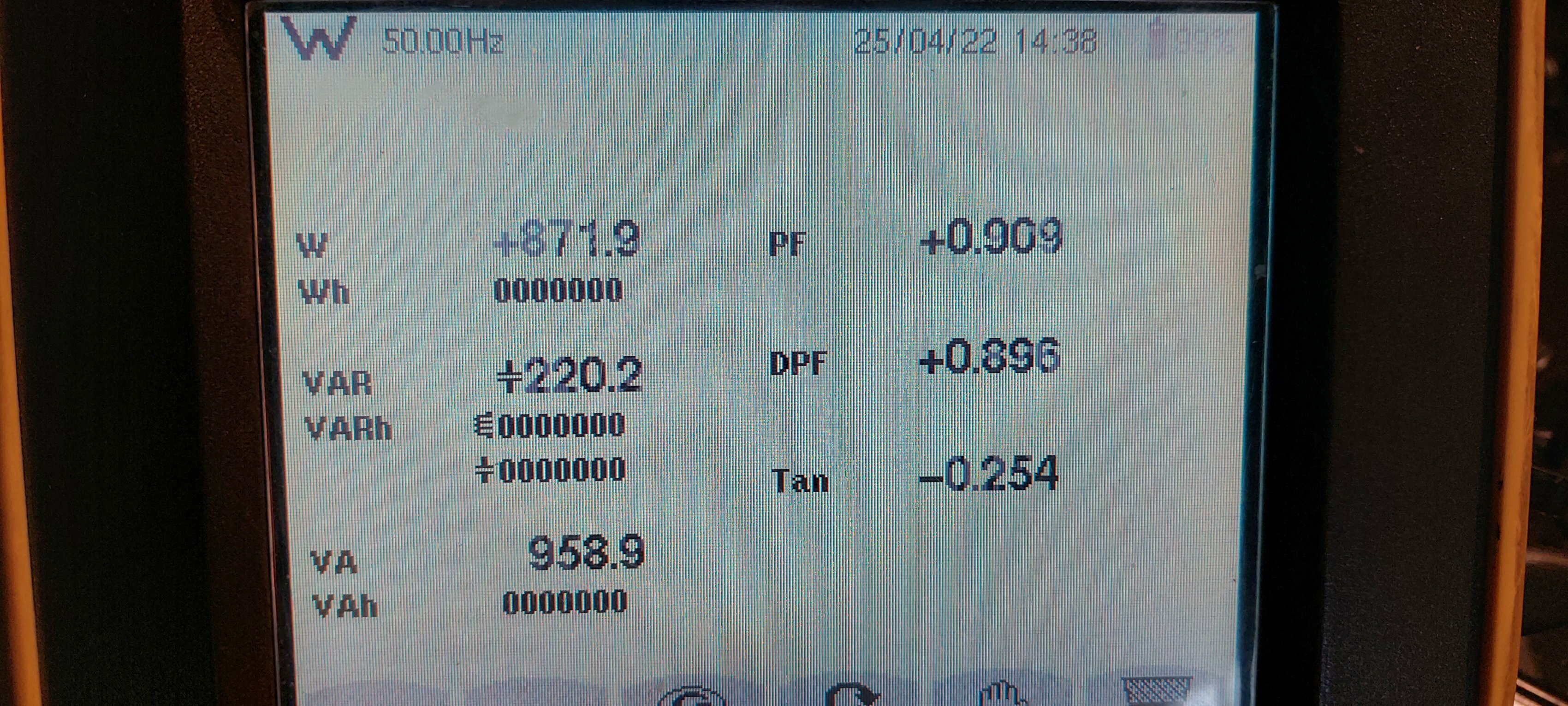

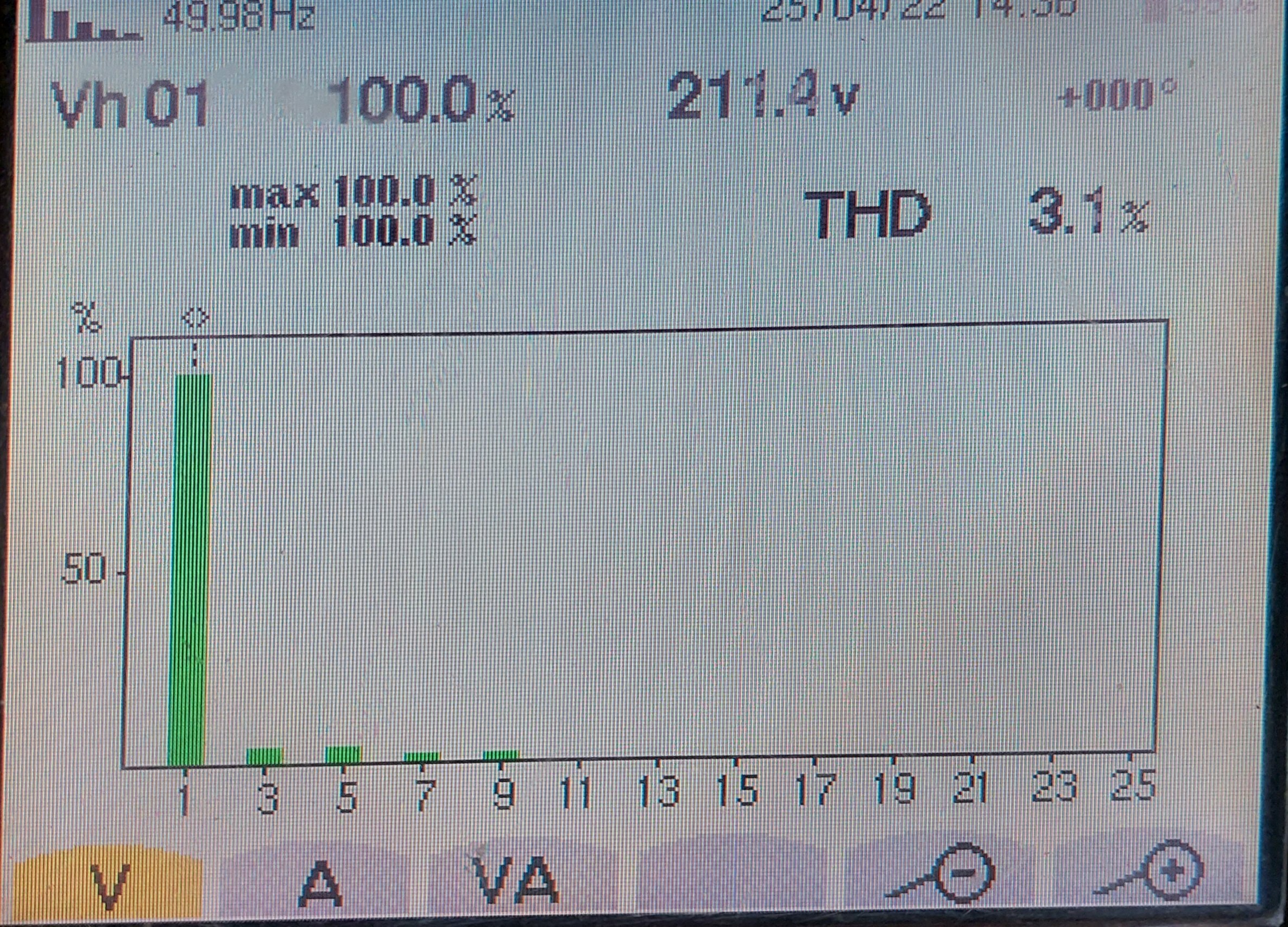

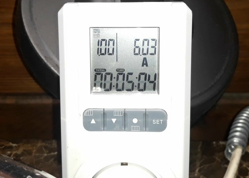

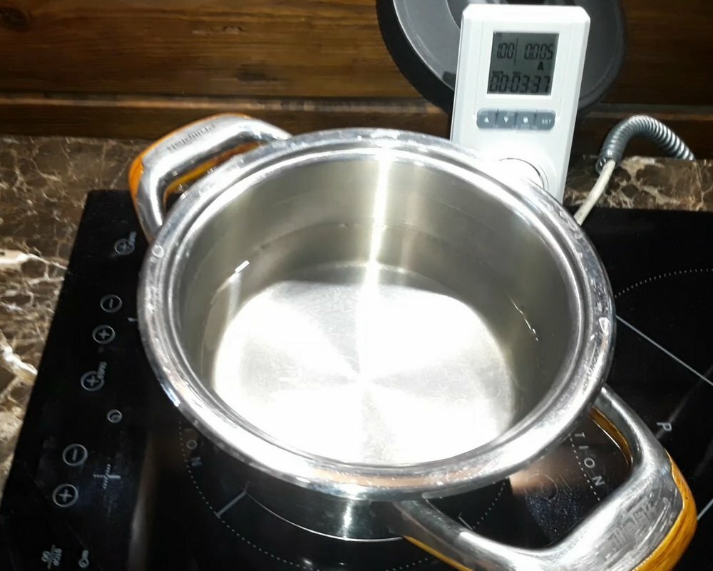

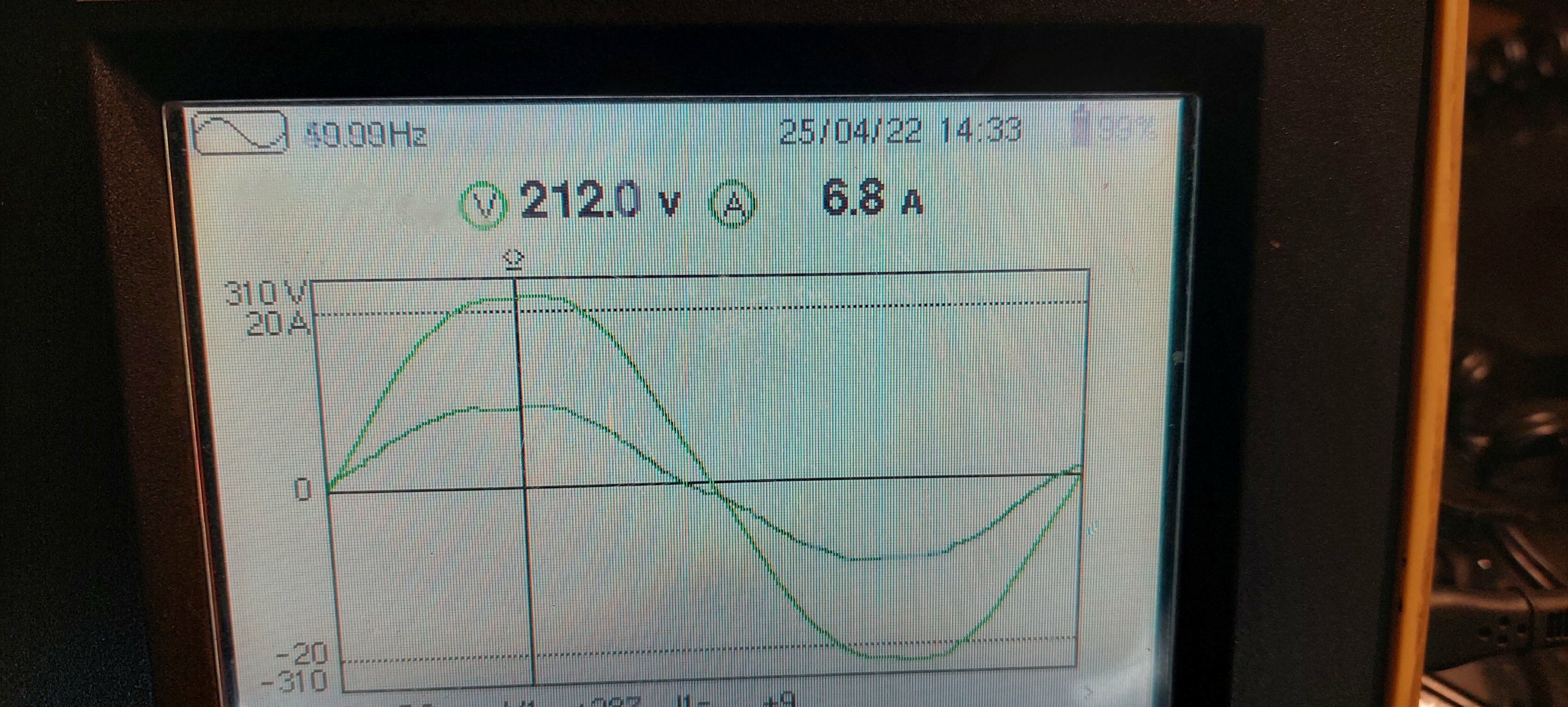

Ладно. Вмовили. Зроблю замір індукційки.
Самому ж цікаво, тим паче поки а евакуації є пару штук різних виробників

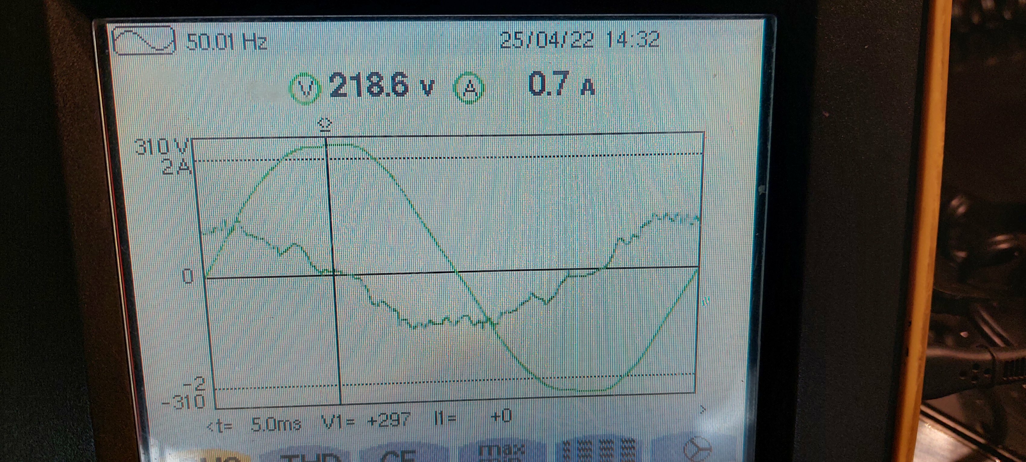

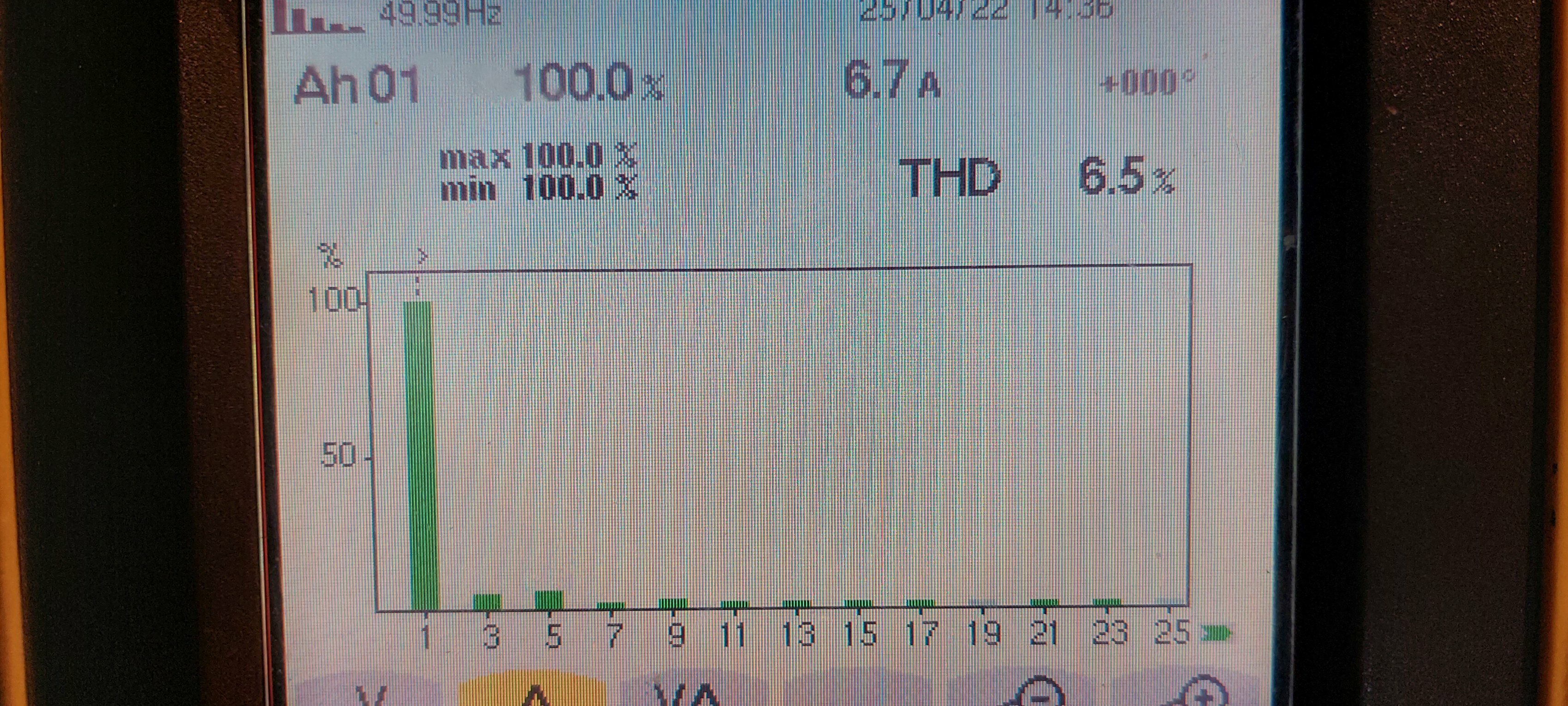

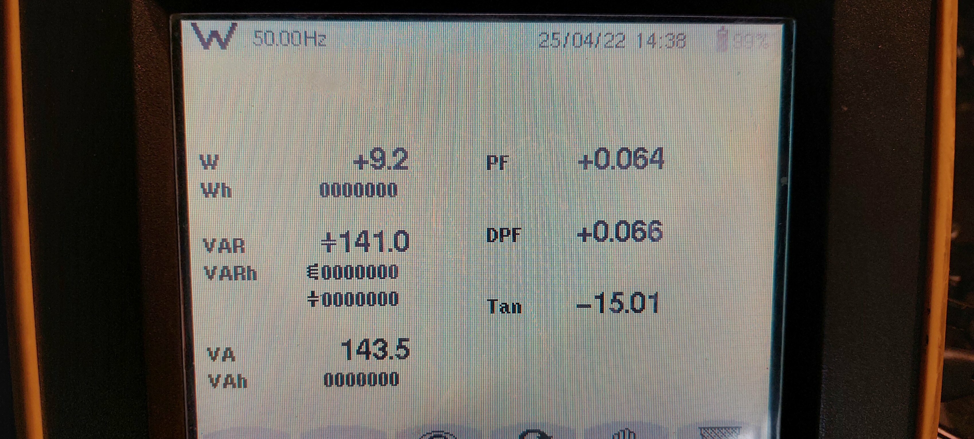

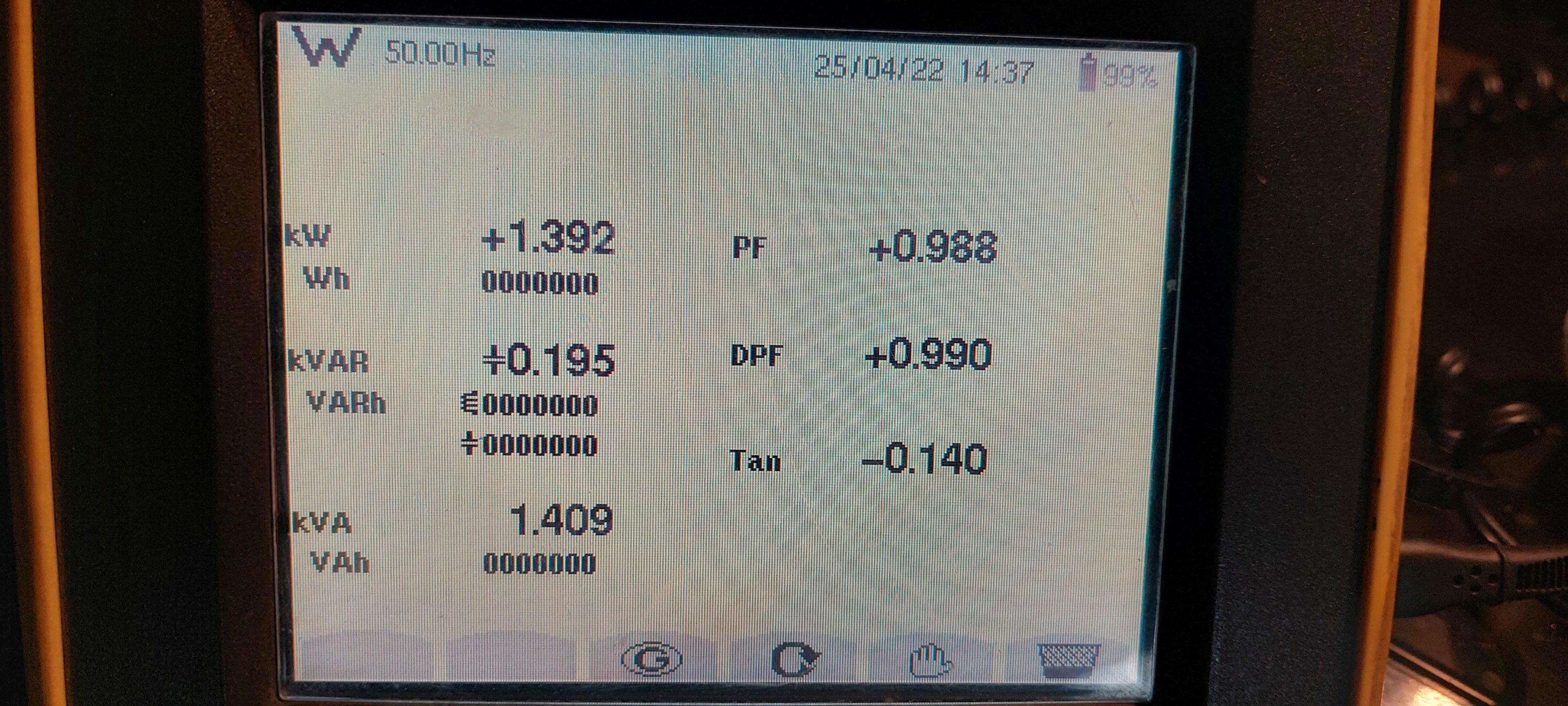

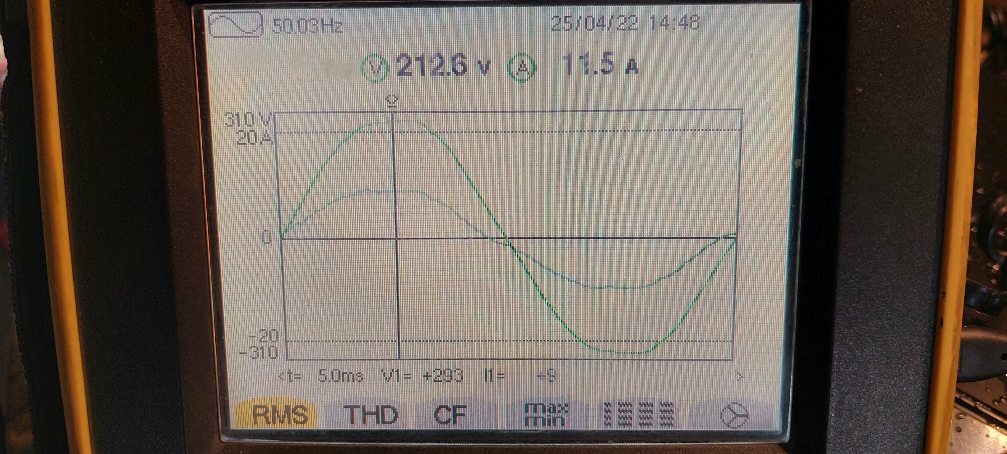

Dalet, так прокоментуйте результати, будь ласка. Що  то за прибор??? Якщо правильно розумію, на ХХ "фі" сильно далеко до 1. А при навантаженні 0,9 - 0,8 з ухилом на ємнісний характер навантаження. Ну і мережа у Вас сильно перевантажена судячи по зрізу піків...
В мене скромніше, осла не було як в гості тягнути. Прибор так собі але на кондюку "фі" малює 0,6. На індукційці 1,00 - 0,98 гуляло.
Змінено користувачем porterlv
2 часа назад, porterlv сказал:
ну шо, ну нічого цікавого, нема про що і посваритися. А може просто пічка попалася гарна. З нормальним PFC.
На ХХ там він не витягує, ну то і норм, так часто, а от на потужності вже норм тягне, і особливих проблем нема.
А от по моїй мережі.... Да не перевантажена вона зовсім, тут село, крім холодильників в хатах ніч нема, да і серед дня в свято... Хоча верхушка така собі, не файна.
п.с.
але все не так яскраво. Справа все ж таки може бути кепська, якщо мережа не стабільна і здатна до просадок при навантаженні. Тоді гармоніки струму будуть більш виражені і їх відображення ми побачим на гармоніках напруги. І тут якраз можна буде почути то всьо на автрансформаторі стабілізатора.
А яка модель "буржуйки" була??? Ще ніразу не бачив індукційки з APFC. Не певен, що у Вашій він був... На ХХ контур не в резонансі. По ідеї, без казанка взагалі би не мала стартанути чи в помилку впасти.

Аналізатор Хантек 8333? :)
* в перші дні війни, звернув увагу, що трасформатори гудять інакше. Спочатку думав, що то на психічному рівні. Проте, потім стало відомо про зміни в мережі, зупинку блоків, переросподіл потужностей, приєднання до Європейської сітки ітд. Так, що мо і щось почув вухом...
1 минуту назад, porterlv сказал:
Chauvin Arnoux С.А 8334

в помилці
2 минуты назад, porterlv сказал:
гляну.
взагалі мені вони не подобаються - ступінчате регулювання потужності - фігня повна. Але для дачі норм.
14 хвилин тому, Dalet сказав:
в помилці
Отже, ті 0,7А це тупо БЖ без силової жре. Багатенько... Проте моя 0,4 при 230 жерла в дежурці, що поряд. Дивно але факт.
