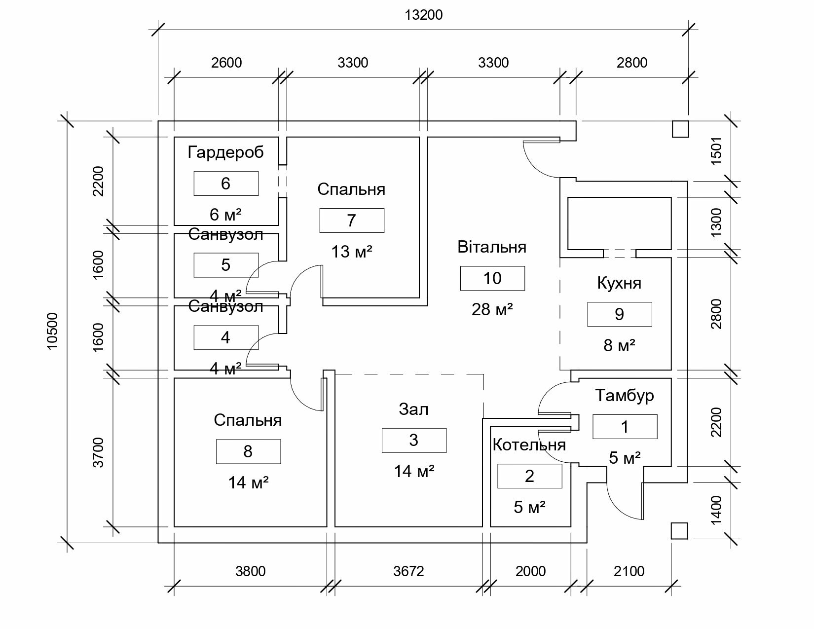

В 05.04.2022 в 16:10, Amorik сказал:
Всім привіт. Останнім часом знайшов собі цікаве заняття, хочу розробити проєкт одноповерхового будинку, основне завдання собі поставив - дешевий будинок з мінімальною кількістю площі під коридори (бісить безглузде використання простору). + стало цікаво навчитись працювати в спеціалізованих програмах. Ось що в мене вийшло, цікавить почути думку спеціалістів (штрихова лінія - умовне позначення межі "кімнати").
Основні ідеї:
- котельня межує з залом, щоб зробити спільний димохід під котел і камін
- спальня (8) має більшу площу, щоб при потребі розділити на дві кімнати і зробити додатковий вихід в зал
- гардероб і особистий санвузол просто обов'язковий 😁
Найбільше що мене цікавить на даному етапі - плоский дах. Чи можливо змонтувати розумно плити перекриття на даному проєкті? Несучі стіни в середині спеціально не розміщав, не можу зрозуміти логіку розрахунків. Дивився відео, читав статті, але тільки більше заплутався

Думки такі. Дешевий - це не про будинок взагалі. Зал оцей на 14 ну як на мене третя кімната для гостей а камін виносити десь у вітальню.  Тераса - ну така собі. Все ж таки зовсім-зовсіи маленька. Хоча... В мене 5х2.36 - нам вистачає. Дискотеку, канєш, на ній не влаштуєш, але кохве посьорбати зранечку й посмалити - саме те. Імхо.
