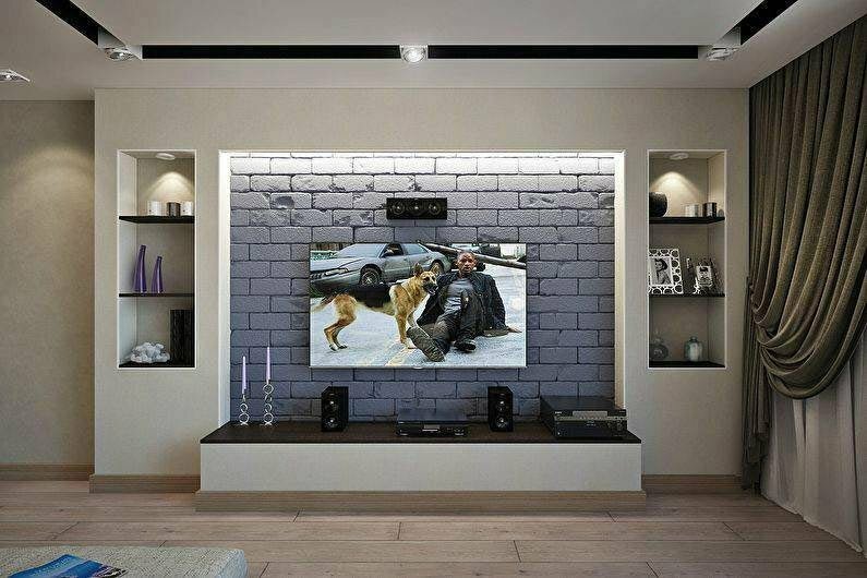

Подскажите пожалуйста, что делать в первую очередь нишу под ТВ из гипсокортона на плиту,и потом залить теплый пол. Или сначала залить теплый пол и потом сверху стяжки собрать конструкцию. Пример ниши под ТВ выложил фото. Буду признателен за помощь.

Есть такое правило, которое написано в техкартах по ГК, что все гипсокартонные работы делаются после мокрых работ, т.е. в вашем случае после стяжки

Я робив теплу підлогу зі стяжкою, потім нішу з гіпсокартону + інші об'єкти що виступають (камін тощо), і потім буде викладатися чистова підлога з герамограніту.
