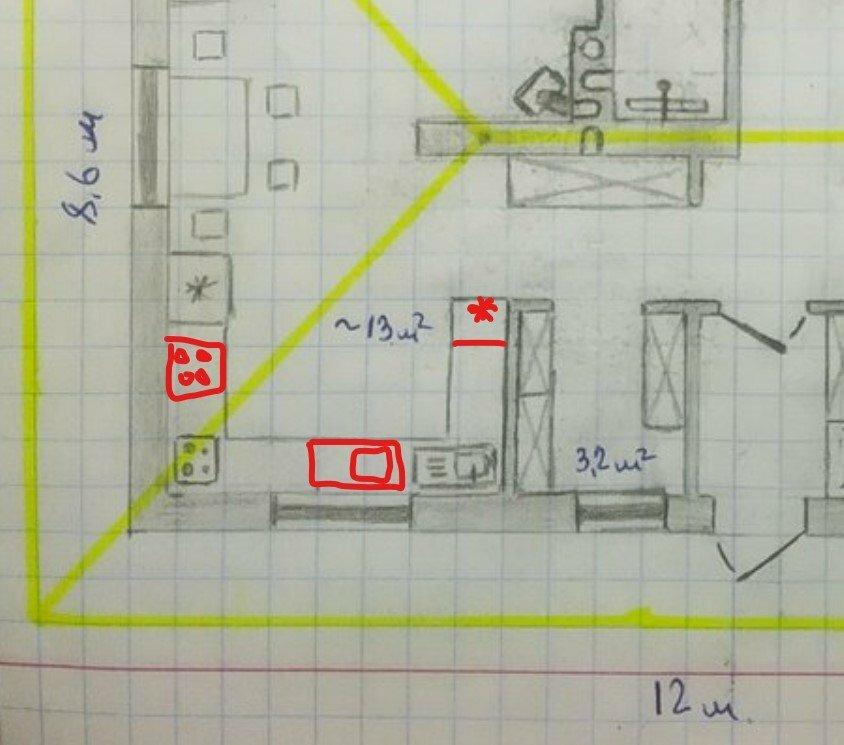

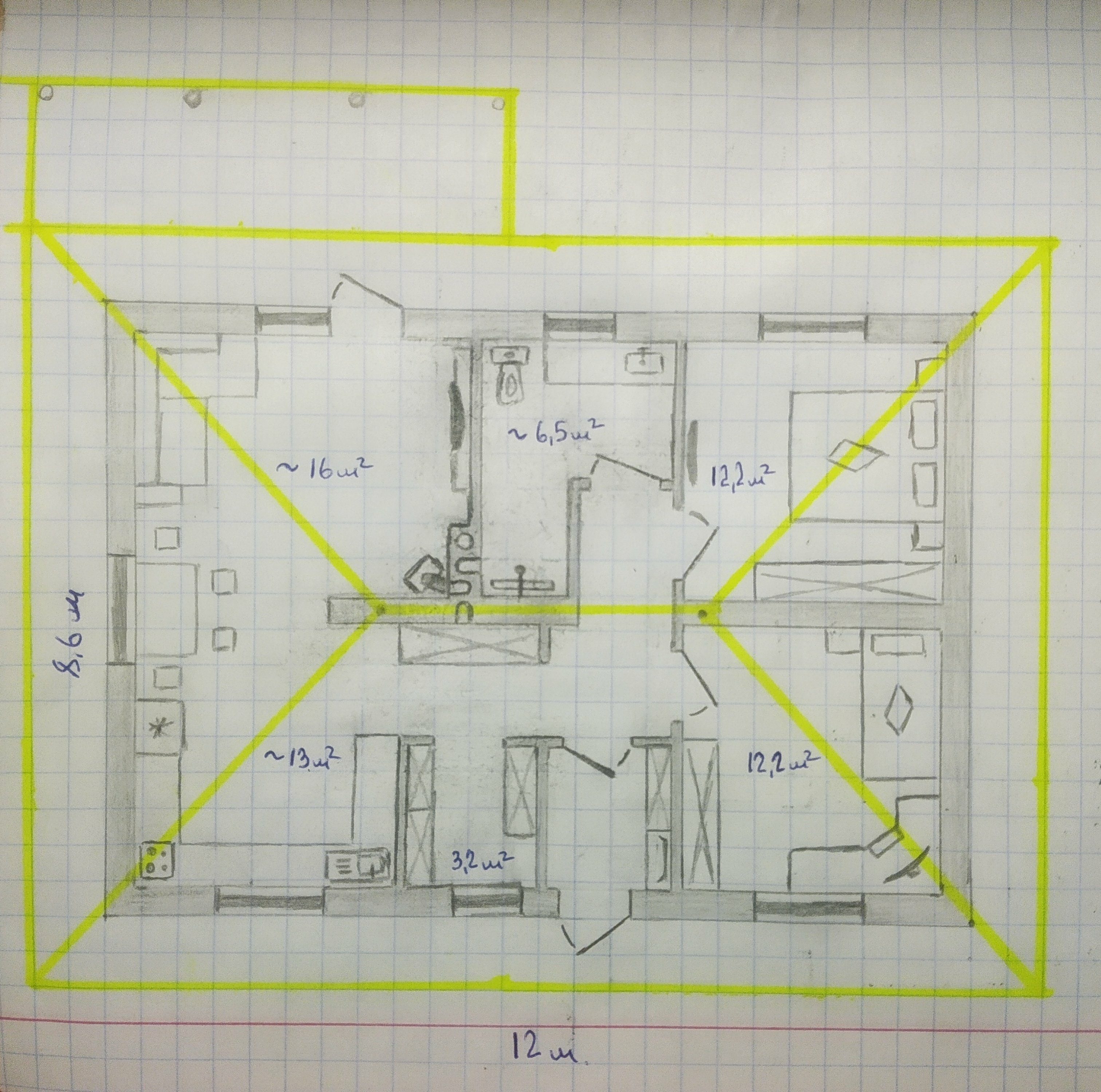

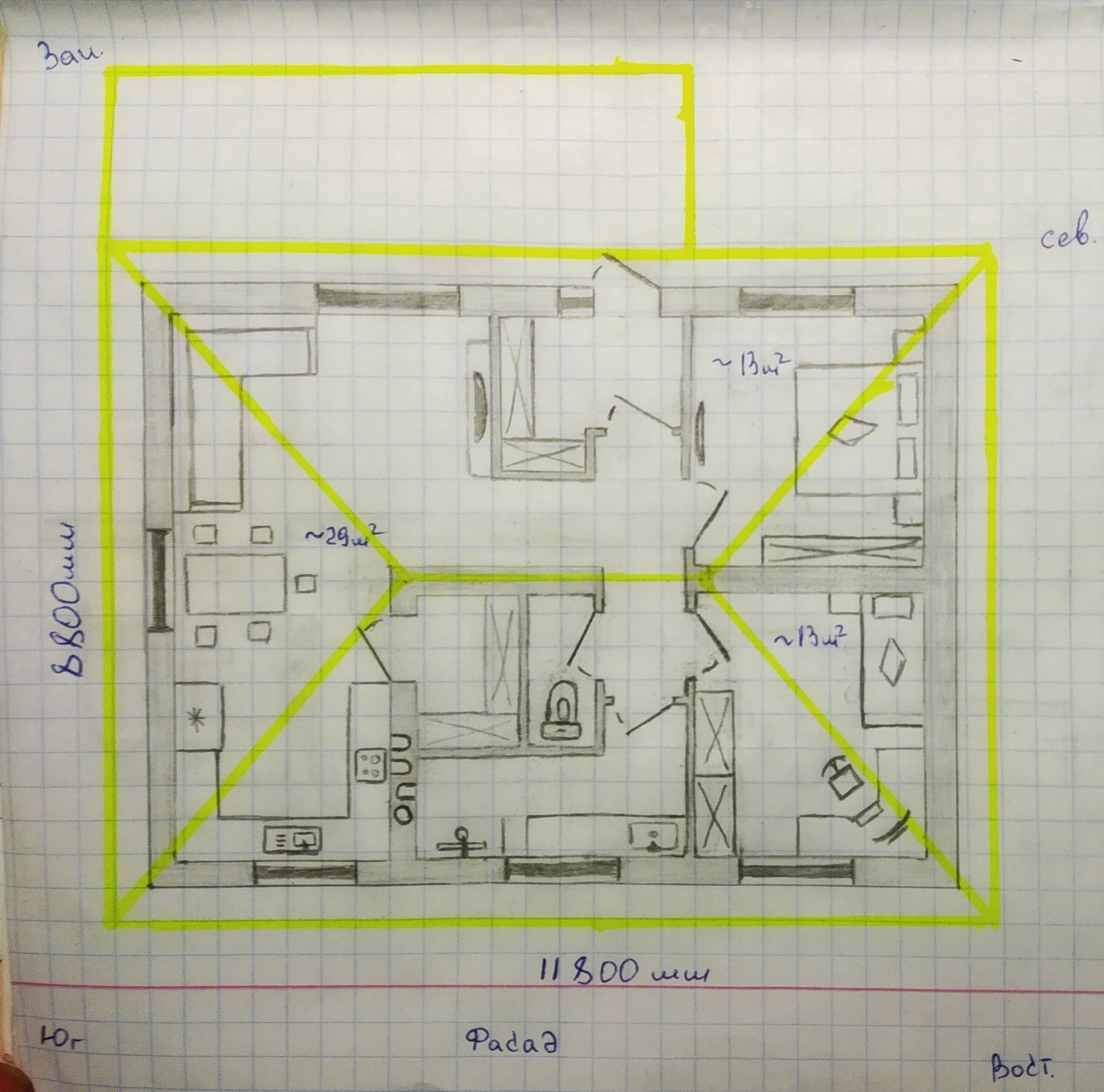

22 часа назад, Savcha сказал:
1. Над блоком кухня-вітальня ще треба попрацювати, можливо, зменшити саме кухню посунувши стіну від центру, а обідній стіл та диванну зону розташувати так щоб обидві мали доступ до телевізора (зараз з обідньої зони буде перетікання з тарілкою у вітальню, а два ТВ то занадто).
2. Блок вентканалів від кухні-топкової треба розвернути на 90 градусів і помістити між кухнею і топковою (зараз канали попадають на місце з'єднання скатів покрівлі і стійки).
3. Портал при вході займає багато площі і все одно залишається невиразним, треба спрямити фасад і зробити окремий навіс над входом, або навіть, зробити елемент, що виступає (зовнішній холодний тамбур). За рахунок знищення порталу (западаючої частини) і посунення кухні можна помістити нормальний тамбур-передпокій.
4. Вентканал в санвузлі треба прибрати з зовнішньої стіни та перенести до перегородки між вітальнею і санвузлом.
5. Передпокій та тамбур потребують ще багато уваги (поки ще не сіли як треба).
А як вам такий варіант?

Я бы кухню уменьшил по ширине на 1,1-1,2 метра и получил бы гостевой санузел, поиграйтесь с входной группой. На 2,5 метрах можно танцевать.
3 минуты назад, anabioz сказал:
вместо бойлерной ) вообще имхо один совмещенный СУ — это самое глупое что "придумали" на постсовке, когда подсмотрели идею совмещения (бо это просто), но не смогли в нужное количество (бо это сложно)
Может что-то для себя найдете новое, но я бы делал 2 санузла

15 хвилин тому, Nikolay Cherednichenko сказав:
Можно сказать, что в относительно верном направлении, НО:
1. По неправильной кухонной технологии уже обратили внимание: ближе ко входу холодильник, потом предварительная обработка/чистка, потом мойка, потом основная рабочая поверхность, потом плита и после сервировочная зона. Это все без учета техники, что будет размещаться на столешнице или встраиваться под нее. Но хочу обратить имхо  на избыточный периметр столешницы - 2м на основную зону явно много, можно и забегаться с такими расстояниями. Нужно оптимизировать кухню с учетом всех пожеланий, за счет этого уменьшить пробег и фронт.
2. Кухне необходима и вытяжка и вентканал, у вас в кухонной зоне ни того ни другого. При газовой плите вообще считается неверным совмещение кухни с гостиной (не всегда вентиляция может справиться с продуктами сгорания).
3. Для камина в гостиной нужен дымоход 250 мм в диаметре (канал в кирпиче в этом случае 270 на 270). Блокироваться с вентканалом санузла он будет плохо.
4. Обеденный стол и окно расположены неудачно, диванная группа явно маленькая. Блок кухня-гостиная еще не сложился.
5. Санузел просится назад к кухне, чтобы снова был один блок вентканалов и подключения воды.
6. Платяные и встраиваемые шкафы следует принимать шириной 600-700 мм в зависимости от системы открывания.
7. Коридор сейчас минимальной ширины и не работает в интерьере. А вид на обеденный стол не самый удачный.

А крыши в этих проектах не очень дорого обойдутся?
Списабо..  поработаем еще

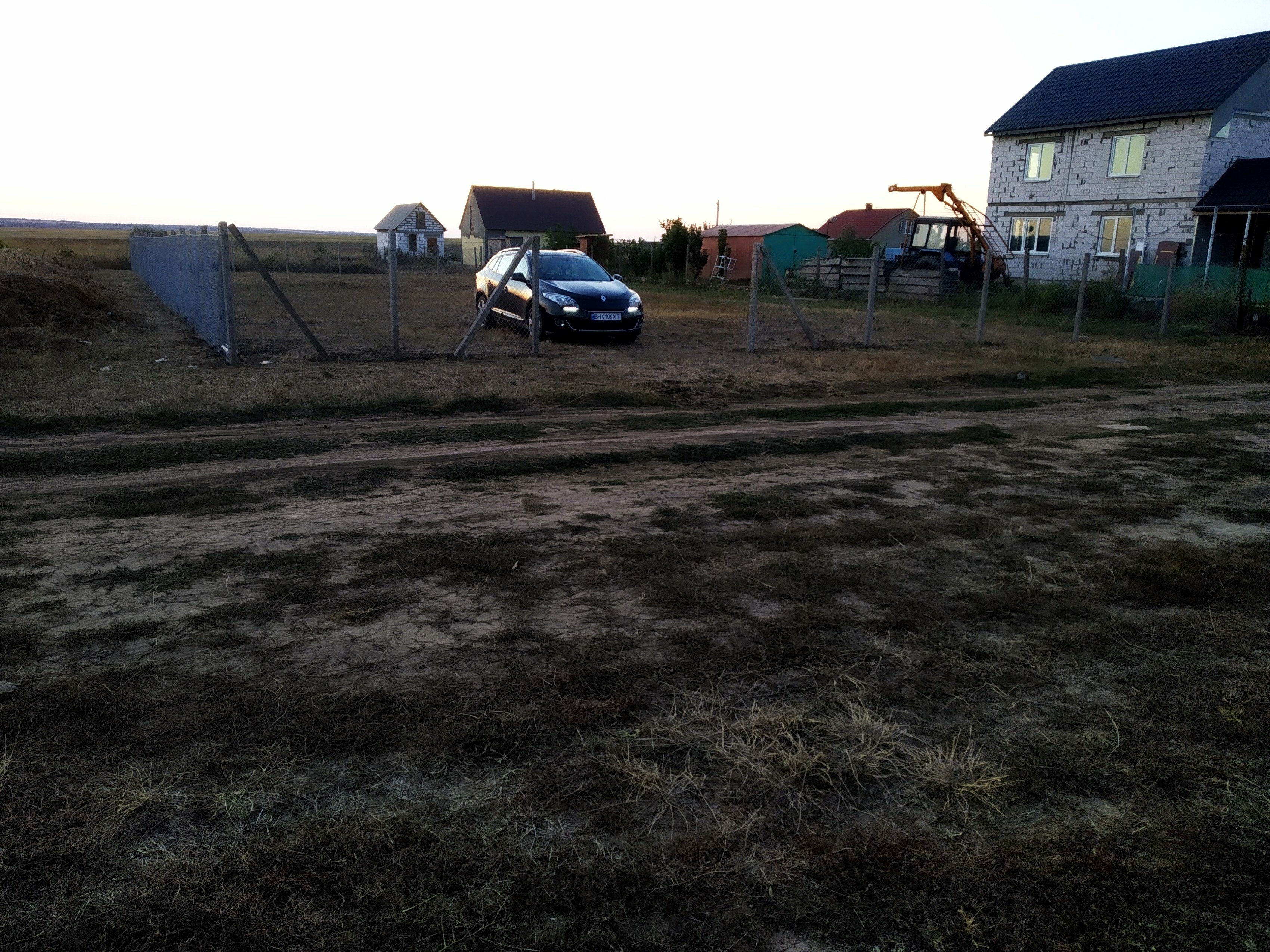

Давайте кидайте вже скрін ділянки з технічного папорта і фотку місцевості з рельєфом. Якщо звісно нема зйомки геодезичної 😄
9 часов назад, or4ik сказал:
В техпаспорті нічого нема цікавого))) участок 20х40 м, а з фоток майже нічого нема, тільки во:

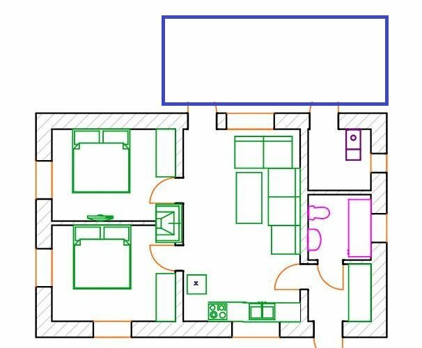

В цьому варіанті камін гріє вітальню та душ з шафою.
Набагато краще розмістити камін меж двома спальнями та вітальнею.
Такого типу:
2 минуты назад, vadimv сказал:
Такого типу:
Цікаво, але жінка не хоче щоб були входи в кімнати з студії.
3 години тому, Nikolay Cherednichenko сказав:
+ вход через кухню вообще не "алё".
Ваш проект неплохой, теперь идите к архитектору и занимайтесь подробным уточнением.

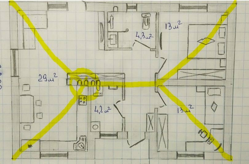

Вот еще один вариант , правда не знаю где б здесь камин втулить...
