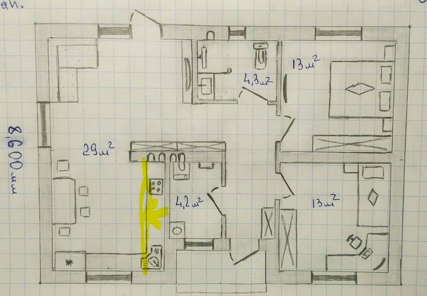

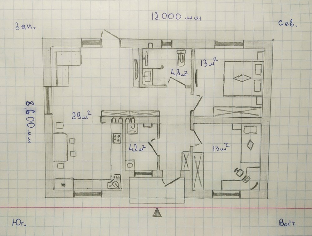

Послушав форумчан о том что строить дом с мансардой в таких размерах нет резона, я решил придумать что-то в один этаж...
Крыша в данном проекте планируется вальмовая....
Смущает отсутствие тамбура и возможно кладовки (не критично, ничего умнее не смог придумать)

1. Ну так уберите заглубление и сделайте там тамбур.
2. Угловая мойка - это неудобно.

2. Зачем вам два санузла одинакового размера и состава, находящиеся рядом?
При входе котельная
1. Над блоком кухня-вітальня ще треба попрацювати, можливо, зменшити саме кухню посунувши стіну від центру, а обідній стіл та диванну зону розташувати так щоб обидві мали доступ до телевізора (зараз з обідньої зони буде перетікання з тарілкою у вітальню, а два ТВ то занадто).
2. Блок вентканалів від кухні-топкової треба розвернути на 90 градусів і помістити між кухнею і топковою (зараз канали попадають на місце з'єднання скатів покрівлі і стійки).
3. Портал при вході займає багато площі і все одно залишається невиразним, треба спрямити фасад і зробити окремий навіс над входом, або навіть, зробити елемент, що виступає (зовнішній холодний тамбур). За рахунок знищення порталу (западаючої частини) і посунення кухні можна помістити нормальний тамбур-передпокій.
4. Вентканал в санвузлі треба прибрати з зовнішньої стіни та перенести до перегородки між вітальнею і санвузлом.
5. Передпокій та тамбур потребують ще багато уваги (поки ще не сіли як треба).

Ящо подвину стіну від центру на що опирати стійки які триматимуть "коньок"?

вы уверены, что в доме такой площади вам прямо нужна котельная?
Твердотопливный котел в спальне ставить?))) (камины и печи не рассматриваю)
3 минуты назад, Nikolay Cherednichenko сказал:
про твердотоп не читал, обычно в небольших домах газ/электрика. тогда не понятно где вы в такой мелкой бойлерной будете хранить запас топлива на какой срок, не будете же вы каждый раз ходить на улицу
3 минуты назад, standov сказал:
Буду, а что делать?)) Электрика имеет свойство исчезать в наших краях (обрывы часто), а газ пока не реально там провести...
5 минут назад, standov сказал:
Два, три ящика или ведра дров вполне хватит на одну вечернюю протопку даже в мороз. А если дрова хорошие, то и на пару дней
10 минут назад, Dendnepr сказал:
ну об этом и речь, 1кг среднестатистических дров это примерно 3квт. Если такого размера домик теряет 3квт*ч в не самый лютый мороз ну пусть еще 1квт будет добираться внутри жителями/приборами с учетом воздухообмена то это уже 72кг на сутки, на выходные с-но под 150кг дров, это так прилично по объему как не смотри) но если вариантов нет то какие варианты. на пальцах очень )
АПД не, шото я в математику сегодня не очень. забудьте )
Змінено користувачем standov
Да. С математикой шото не то :)
Хороших дров 10-15 кг на протопку такого дома - вполне достаточно. Ещё и форточки открыть прийдется :)

НЕ ту стіну :)
6. Для твердопаливного котла здається площа паливної замала. Там вимоги досить складні. І вихід треба на вулицю робити безпосередньо.
Змінено користувачем Savcha
8 часов назад, Savcha сказал:
А це вже цікаво, треба почитати
11 часов назад, Nikolay Cherednichenko сказал:
А твердотоп у вас разве будет работать без насоса? Для того и ставят воздушные камины, чтобы работало без электричества и затрат на постройку и отопление самой топочной
25 минут назад, normal сказал:
А с этого места подробней можно?
Что подробней? Чтобы я рассказал какая у вас будет система отопления? Это вам лучше знать :)
Только что, normal сказал:
Просто я всегда думал (и наверно думаю) что камины или печи в жилых помещениях это грязно (я с села и потому так думаю) а развести трубами это "по багатому". Мне интиресно ваше мнение (потому я и выладиваю свои идеи прошу критики и совета, одна голова хорошо, а больше голов лучше))))
Так у вас электричество насколько пропадает? Если меньше 1-го дня, то можно вообще не парится резервным отоплением, если до 5-и дней, то строить  утепленные стены из кирпича или ракушняка и тоже не думать, если есть вероятность обрыва на значительный срок, то можно предусмотреть буржуйку (типа там kratki koza и т.п.), для небольшого домика и резервного отопления разводка труб и не нужна, возможно наоборот придется экономить дрова и закрывать остальные комнаты. Вваливать бабло в топочную и ТТ глупо, а тем более в Одессе, где в случае чего, последние три дерева вырубают раньше вас
17 минут назад, normal сказал:
Всегда интересно послушать другое мнение. Кирпич-дорого, ракушки хорошей уже нет. Да, электричество бывает пропадает на пару дней...
1 час назад, Nikolay Cherednichenko сказал:
Если у вас пропадает свет то отопление твердотопом у вас может быть либо на ИБП (дорого + тоже ограниченное время) либо самотечное (ущербная и дорогая система сама по себе). Водяное отопление твердотопом это не на столько автономно как кажется, электрокотел + каминофен(камин) на отключения это сильно удобнее, приятнее проще и тп. Тем более что у вас дом небольшой
