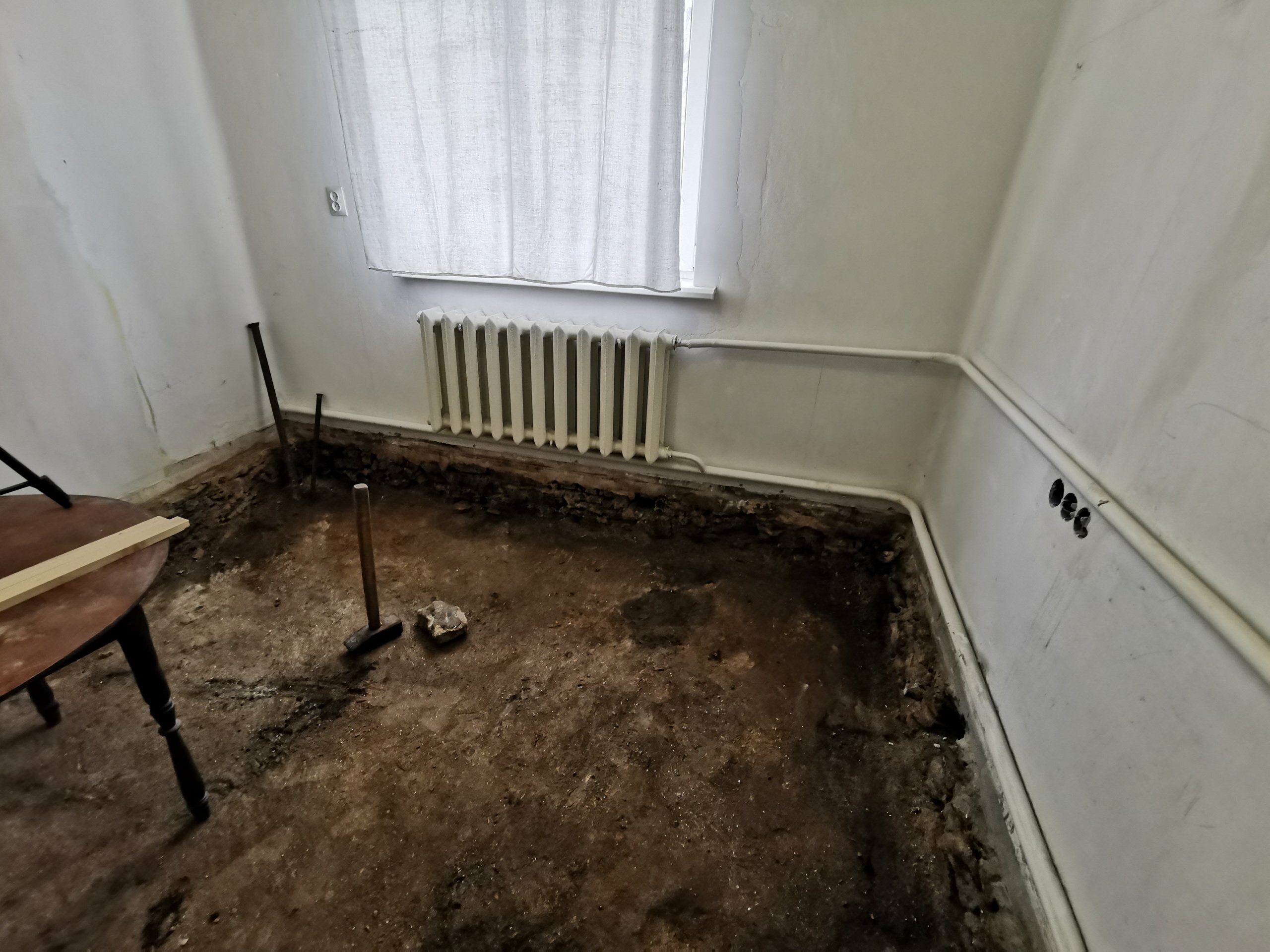

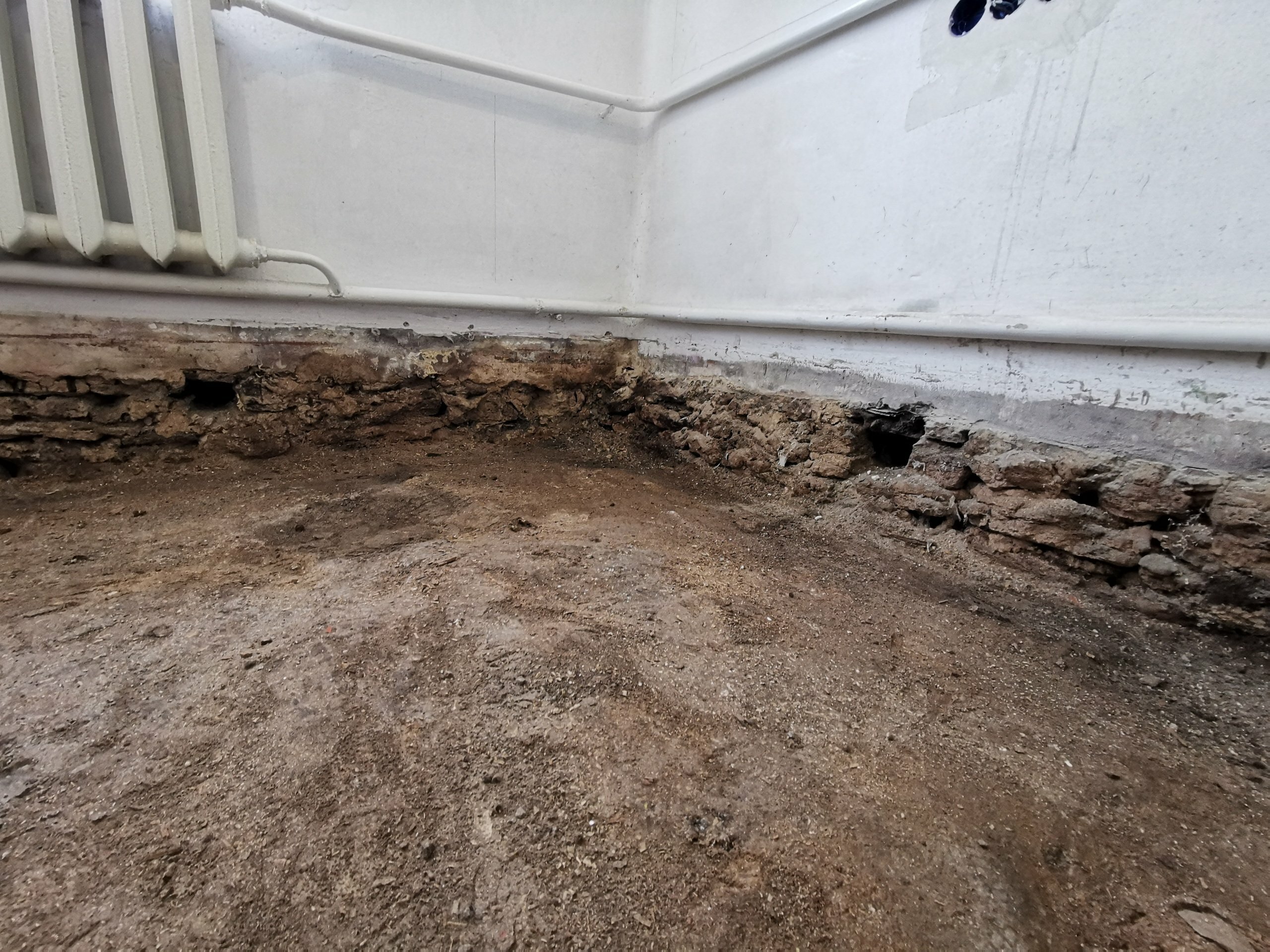

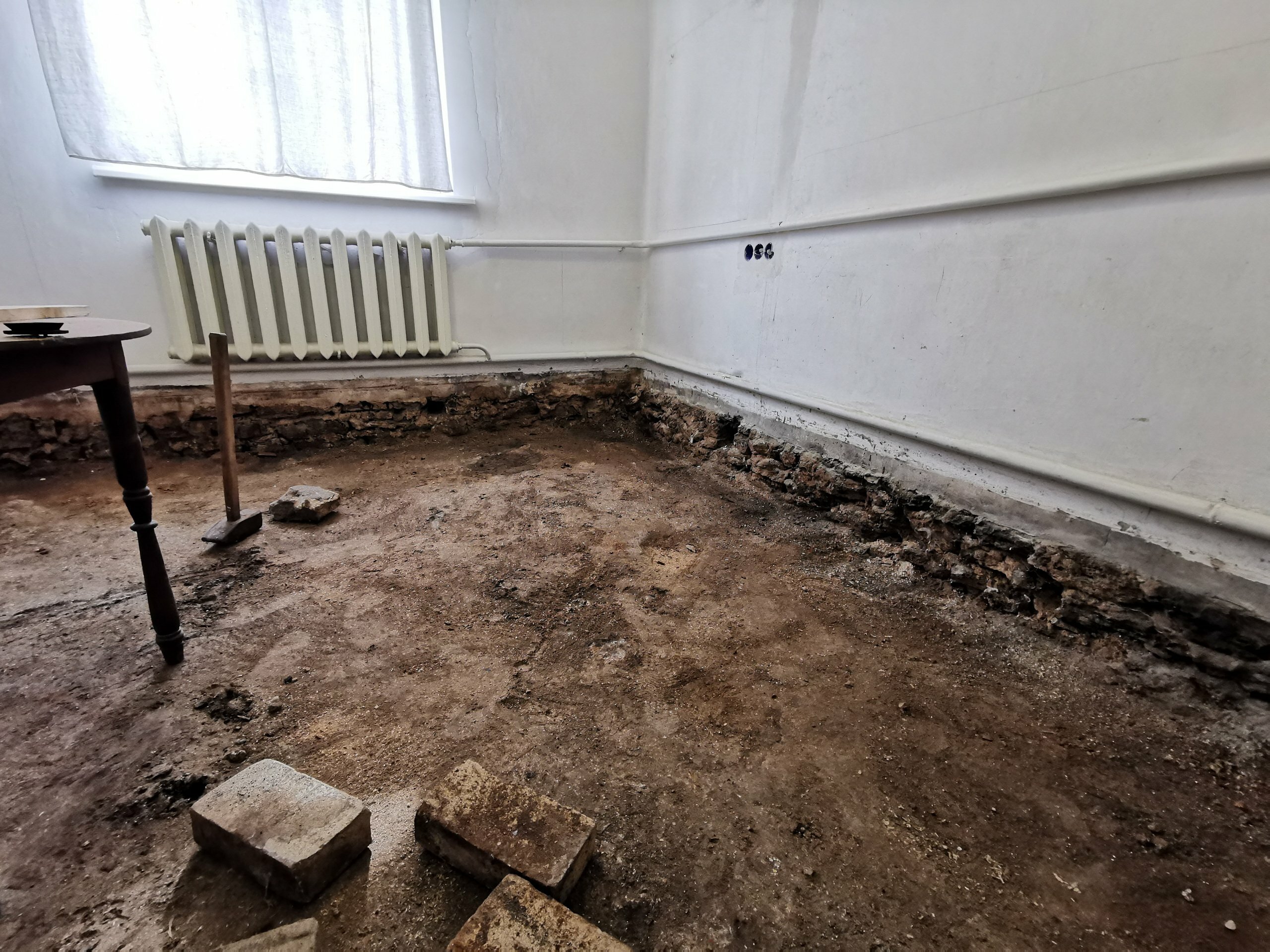

Здравствуйте, хочу в комнате в частном шлаковом доме заменить пол. Перед этим стоял пол на деревянных лагах и простая доска 40мм. Еще в фундаменте булт люфты, я их с улицы закрыл, когда утеплял дом.
Пол нужно сделать за 3-4 недели, можно ли сделать так:
на землю застилить политиленовую пленку, по фундаменту пройтись базальтовой ватой, на пленку установить столбцы из селекатного кирпича, на них поставить лаги 70х150, натянуть паробарьер и на него прибить напольную доску 35мм.
Можно ли сделать так или иначе? Должен успеть до месяца.
37 хвилин тому, Тарас Smart сказав:
І за декілька років лаги успішно згниють , так як з обох боків закриті плівкою.
Для підлоги по лагах потрібна вентиляція підполу , а це шалені тепловтрати. Тому : утеплювач , стяжка , фінішне покриття.
