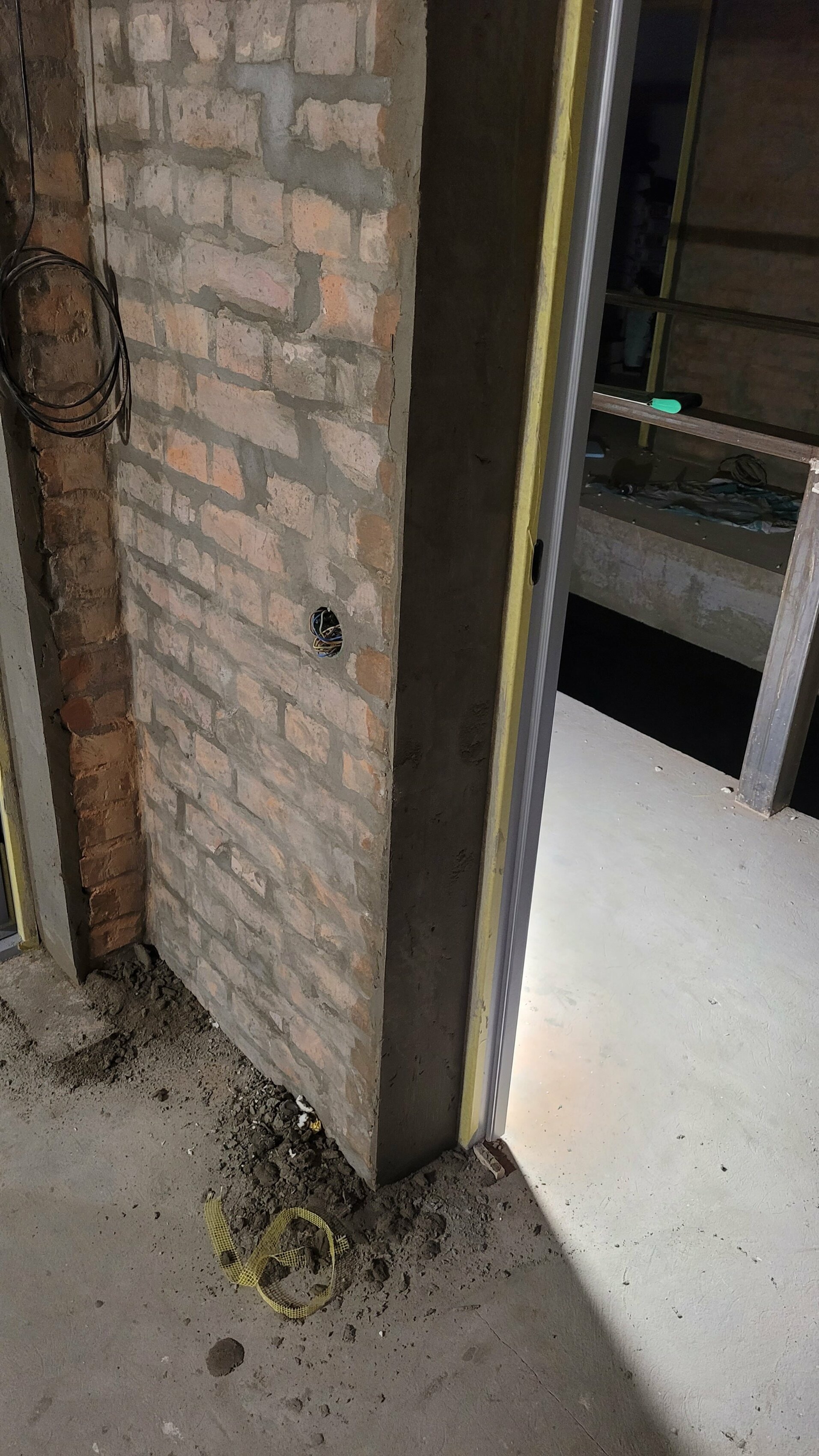

vovapk Опубліковано: 28 серпня 2022 Поділитись Опубліковано: 28 серпня 2022 У мене більш складне завдання було. Я робив відкоси з бетону навколо дверних коробок. Захищав дерево від вологи лаком. Жодних негативних наслідків не було помічено. Посилання на коментар Поділитися на інших сайтах More sharing options...
