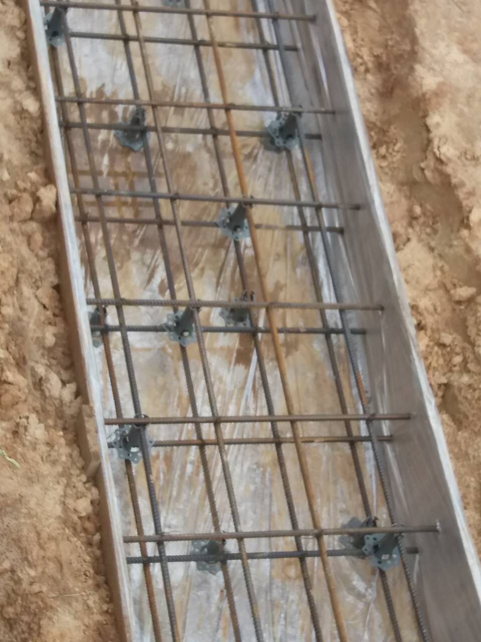

Z1ppob2k Опубліковано: 19 лютого 2022 Поділитись Опубліковано: 19 лютого 2022 Планируем одноэтажный дом без подвала,фундамент из фсб блоков.Копаем 1 м глубину,15 см щебень потом 15 см песок и два ряда фсб блоков.До воды 1м 30см.Нужна ли гидроизоляция блоков? Посилання на коментар Поділитися на інших сайтах More sharing options...
Z1ppob2k Опубліковано: 19 лютого 2022 Автор Поділитись Опубліковано: 19 лютого 2022 Подгрунтовые воды летом 2-2.30 метра от поверхности,сейчас 1 метр 30 см Посилання на коментар Поділитися на інших сайтах More sharing options...
kovalenko Опубліковано: 20 лютого 2022 Поділитись Опубліковано: 20 лютого 2022 Копаете траншею 1м шириной и 1,3 высотой. Заливаете армированную пятку 800х300мм, а на нее ставите два ряда фбс, сверху заливаете армопояс. А ваша идея фбс на щебень с песком - в топку. 2 Посилання на коментар Поділитися на інших сайтах More sharing options...

Z1ppob2k Опубліковано: 20 лютого 2022 Автор Поділитись Опубліковано: 20 лютого 2022 (змінено) 6 часов назад, kovalenko сказал: Копаете траншею 1м шириной и 1,3 высотой. Заливаете армированную пятку 800х300мм, а на нее ставите два ряда фбс, сверху заливаете армопояс. А ваша идея фбс на щебень с песком - в топку. Для чего заливается плита под блок?По-причине высоких подгрунтовых вод?Для чего такая огромная пятка? Змінено 20 лютого 2022 користувачем Z1ppob2k 1 Посилання на коментар Поділитися на інших сайтах More sharing options...

kovalenko Опубліковано: 21 лютого 2022 Поділитись Опубліковано: 21 лютого 2022 В 20.02.2022 в 16:17, Z1ppob2k сказал: Для чего заливается плита под блок?По-причине высоких подгрунтовых вод?Для чего такая огромная пятка? Шоб небыло так Посилання на коментар Поділитися на інших сайтах More sharing options...

Z1ppob2k Опубліковано: 21 лютого 2022 Автор Поділитись Опубліковано: 21 лютого 2022 1 час назад, kovalenko сказал: Какие хоть купили? Какая ширина блока, хоть не 300мм? Блок 40.Дом одноэтажный кирпич+облицовочный кирпич.Спрашивал у соседей половина домом из фбс блоков.Одни заливали подушки,другие монтировали ФЛ блоки.Решил заливать подушку 60см ширина 20см высота с армированием арматурой 10 в три прута.Думаю хватит под одноэтажный дом.Думаете будет норм?)))Нужно ли щебень под монолитную подушку трамбовать? Посилання на коментар Поділитися на інших сайтах More sharing options...
lastandr Опубліковано: 21 лютого 2022 Поділитись Опубліковано: 21 лютого 2022 1 час назад, Z1ppob2k сказал: Решил заливать подушку 60см ширина 20см высота с армированием арматурой 10 в три прута. Я так понимаю, что геология на вашем участке не делалась? Поэтому стоит прислушаться к совету kovalenko: В 20.02.2022 в 09:31, kovalenko сказал: Заливаете армированную пятку 800х300мм и арматуру берите 4шт. д=12мм( сетка 200х200мм) 2 часа назад, Z1ppob2k сказал: Нужно ли щебень под монолитную подушку трамбовать? Желательно... можно вручную чем-то тяжелым... Посилання на коментар Поділитися на інших сайтах More sharing options...
kovalenko Опубліковано: 21 лютого 2022 Поділитись Опубліковано: 21 лютого 2022 В 20.02.2022 в 16:17, Z1ppob2k сказал: Для чего заливается плита под блок?По-причине высоких подгрунтовых вод?Для чего такая огромная пятка? Это вам так кажется, что она огромная, на самом деле она минимальная для фбс 40см (условно, без геологии). Плюс тяжелый дом, хоть и кирпич, но все таки тяжелый. Учтите одно, все советы на форуме не убавляют личную карму советчиков в случае чего… 1 Посилання на коментар Поділитися на інших сайтах More sharing options...
kovalenko Опубліковано: 21 лютого 2022 Поділитись Опубліковано: 21 лютого 2022 На фото как раз пяткапод фбс 80х30, арматура 14, бетон Б30, угв 6 метров, 2 Посилання на коментар Поділитися на інших сайтах More sharing options...
