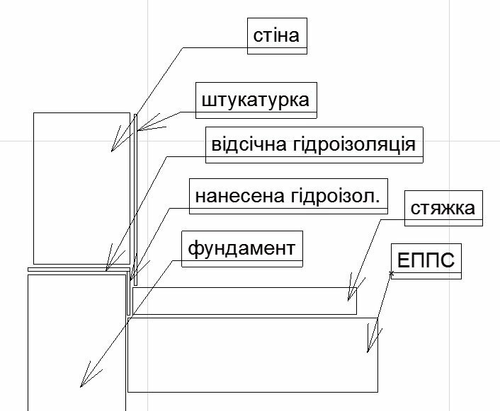

MaxStroyka Опубліковано: 16 лютого 2022 Поділитись Опубліковано: 16 лютого 2022 Приветствую всех форумчан. Исходные данные: 1. Старый дом из силикатного кирпича 2. Фундамент бут (глыбы ракушняка) 3. Отмостка со стороны кухни в живом состоянии. Ширина 1,5м Стоит две задачи: 1. Углубить пол в кухне на 10 см 2. Сделать там же теплый пол. Планирую следующий пирог: утрамбовать писок 5 см. + пленка + ЭППС 10 + сетка +труба ТП + стяжка 4 см над трубой. Толщина общего пирога 21 см. Получается, что мне от уровня нынешнего пола нужно будет углубится на 31 см. Подскажите как быть с фундаметом внутри дома (который оголится после того как я сниму слой земли)? Может нужно его чем-то обработать? Подойдел ли такой пирог для ТП? Посилання на коментар Поділитися на інших сайтах More sharing options...
andrey_ka Опубліковано: 17 лютого 2022 Поділитись Опубліковано: 17 лютого 2022 16 годин тому, MaxStroyka сказав: Получается, что мне от уровня нынешнего пола нужно будет углубится на 31 см. Чому 31см.? Вирівнюєте та трамбуєте основу 0см. , тобто під час планування підсипаєте пісок , щебінь , гранвідсів , будь-що , аби віброплита могла їздити. Потім 10см. ЕППС , з пазами і з перехрещуванням швів під час укладання. Далі стяжка з ТП 6см. , і фінішне покриття 11мм. Загальна товщина заглиблення = 171мм. 16 годин тому, MaxStroyka сказав: Может нужно его чем-то обработать? Як правило стик між стіною та фундаментом знаходиться в товщі ЕППС , тому немає сенсу. ПС.. На що звернути увагу: основа для укладання ЕППС повинна бути рівна. Шари ЕППС між собою варто склеїти , тому що листи не завжди рівні по площині. Під час склеювання не наступати на листи допоки не висохне (піна, клей, тощо.) Після укладання , під час ходіння по ЕППС , ви не повинні відчувати під ногами прогинання. Посилання на коментар Поділитися на інших сайтах More sharing options...
MaxStroyka Опубліковано: 18 лютого 2022 Автор Поділитись Опубліковано: 18 лютого 2022 19 часов назад, andrey_ka сказал: Чому 31см.? Учитываем еще то, что хочу опустить уровень пола на 10 см. И того: уровень пола10см+писок5см+утеплитель10+стяжка с ТП 6см = 31см. 20 часов назад, andrey_ka сказал: Як правило стик між стіною та фундаментом знаходиться в товщі ЕППС , тому немає сенсу. У меня как раз получться, что стык фундамет/стена будет выше уровня пола. Этот стык я зашекатурю в уровень стены. Переживаю будет ли этого достаточно или нужно фундамент чем-то вскрыть? Посилання на коментар Поділитися на інших сайтах More sharing options...
andrey_ka Опубліковано: 18 лютого 2022 Поділитись Опубліковано: 18 лютого 2022 1 година тому, MaxStroyka сказав: У меня как раз получться, что стык фундамет/стена будет выше уровня пола. Этот стык я зашекатурю в уровень стены. Тоді , щоб виключити капілярне підсмоктування вологи , перед штукатуркою потрібно , все що нижче цього стику обробити гідроізоляцією. Посилання на коментар Поділитися на інших сайтах More sharing options...
MaxStroyka Опубліковано: 18 лютого 2022 Автор Поділитись Опубліковано: 18 лютого 2022 2 минуты назад, andrey_ka сказал: Тоді , щоб виключити капілярне підсмоктування вологи , перед штукатуркою потрібно , все що нижче цього стику обробити гідроізоляцією. Спасибо. А чем лучше сделать такую гидроизоляцию внутри помещения? Подойдет такой вариант? ceresit.ua/ru/catalog/gidroizolyatsiya/ceresit-cr-65.html Посилання на коментар Поділитися на інших сайтах More sharing options...
andrey_ka Опубліковано: 18 лютого 2022 Поділитись Опубліковано: 18 лютого 2022 28 хвилин тому, MaxStroyka сказав: Подойдет такой вариант? Так. 1 Посилання на коментар Поділитися на інших сайтах More sharing options...
ngstil Опубліковано: 18 лютого 2022 Поділитись Опубліковано: 18 лютого 2022 46 минут назад, andrey_ka сказал: Тоді , щоб виключити капілярне підсмоктування вологи , перед штукатуркою потрібно , все що нижче цього стику обробити гідроізоляцією. А куди ж тоді дінеться волога зі стіни??? Побачить гідроізоляції та щезне? Посилання на коментар Поділитися на інших сайтах More sharing options...
andrey_ka Опубліковано: 18 лютого 2022 Поділитись Опубліковано: 18 лютого 2022 (змінено) 2 години тому, ngstil сказав: А куди ж тоді дінеться волога зі стіни??? Побачить гідроізоляції та щезне? Яка волога ? Звідки вона там візьметься? Поясніть докладніше що ви маєте на увазі , а то я вас не зрозумів. Має бути ось так: Змінено 18 лютого 2022 користувачем andrey_ka Посилання на коментар Поділитися на інших сайтах More sharing options...

MaxStroyka Опубліковано: 19 лютого 2022 Автор Поділитись Опубліковано: 19 лютого 2022 (змінено) И так, решено: 1. Просыплю песком только для выравнивания основы (+-1см) 2. Пленка 3. Эппс 10см 4. Подставки (5мм) под сетку. Чтобы сетка была в толще стяжки 5. Труба 6. Стяжка 4 см над трубой (в итоге стяжка будет 6,5-7 см) * Фундамент который выступает внутрь дома промажу гидроизоляцией Церезит. Змінено 19 лютого 2022 користувачем MaxStroyka Посилання на коментар Поділитися на інших сайтах More sharing options...
