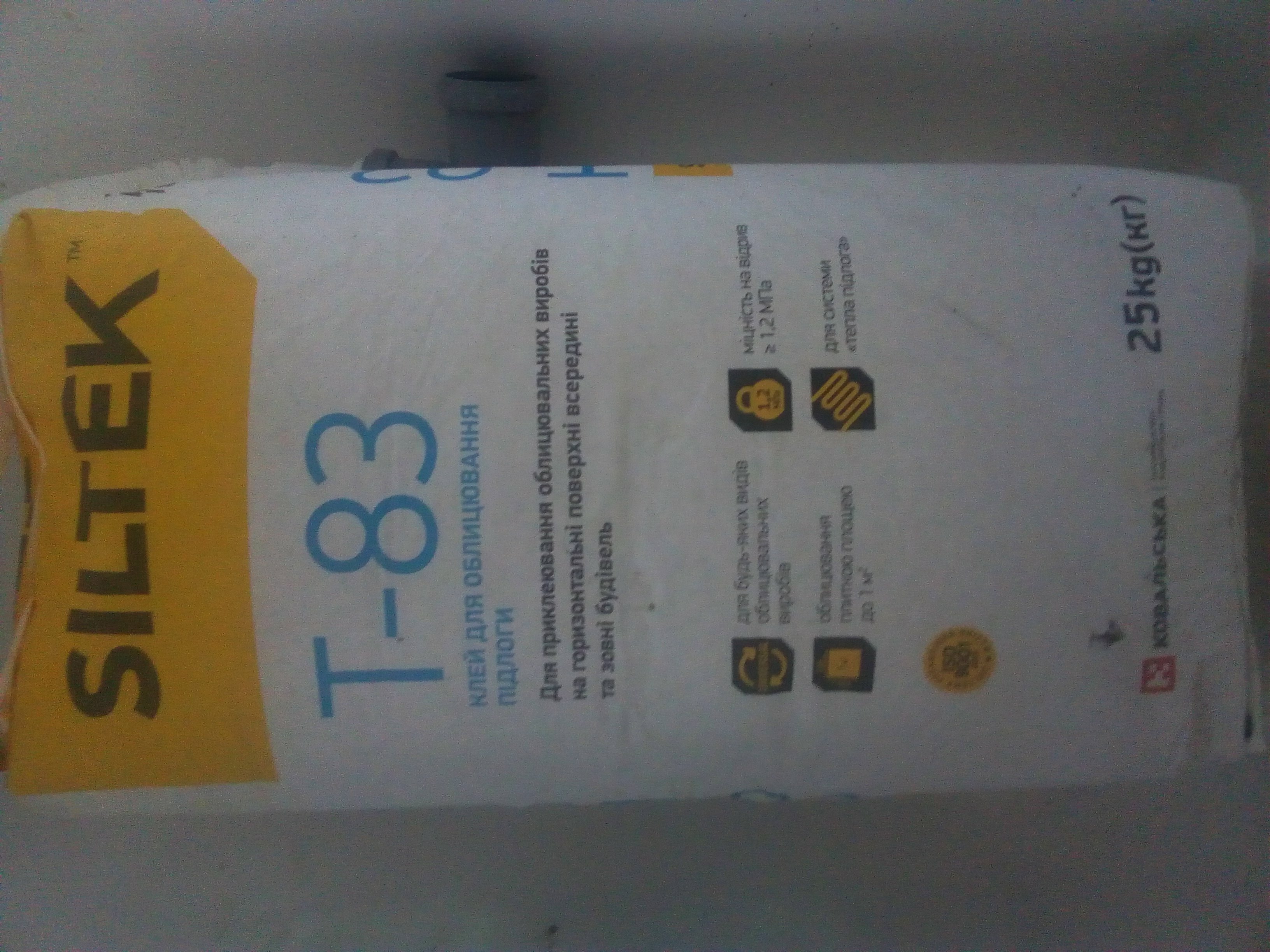

Сергей Ништун Опубліковано: 14 лютого 2022 Поділитись Опубліковано: 14 лютого 2022 Купили клея больше чем нужно. Возник вопрос, подходит етот клей для укладки плитки на стены или лучше не рисковать? Посилання на коментар Поділитися на інших сайтах More sharing options...
Dendnepr Опубліковано: 14 лютого 2022 Поділитись Опубліковано: 14 лютого 2022 (змінено) Мне на одном все делали. И пол и стены Змінено 14 лютого 2022 користувачем Dendnepr Посилання на коментар Поділитися на інших сайтах More sharing options...
Dendnepr Опубліковано: 14 лютого 2022 Поділитись Опубліковано: 14 лютого 2022 Но там не было указано, что это клей для чего пола или стен. Посилання на коментар Поділитися на інших сайтах More sharing options...
Vitaliy67 Опубліковано: 14 лютого 2022 Поділитись Опубліковано: 14 лютого 2022 23 минуты назад, Сергей Ништун сказал: Купили клея больше чем нужно. Возник вопрос, подходит етот клей для укладки плитки на стены или лучше не рисковать? Можно. Только страшно неудобно. Этот клей не тиксотропный. Т.Е он будет сползать . 1 Посилання на коментар Поділитися на інших сайтах More sharing options...
