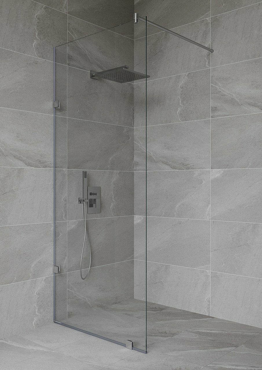

Кто знает/видел в живую, - можно ли закрепить такую-же стеклянную перегородку, как на фото, в стену и пол, не доводя ее до потолка, БЕЗ этой уродской штанги сверху?
Хватит ли креплений в двух плоскостях чтобы она нормально стояла и не сильно шаталась чтоб не цеплять эту штангу? Или без вариантов, нужно доводить стекло до потолка и крепить еще и к третьей плоскости (потолок)?
Если нужно крепить в потолок обязательно, - какой узел крепления в случае натяжного потолка, - деревянная закладная?

Я считаю - без вариантов.
Либо спереди в обойму брать и вверх.
Ну может по диагонали как-то.
Думаю еще, как вариант, может вопрос толщиной стекла решается. Если тонкое взять - при закреплени в двух плоскостях, без штанги сверху, полюбому будет шататься, а вот если по-толще взять, да и в сплошную обойму, а не точечными креплениями, - может достаточно монолитно стоять, ну если его с ноги не дубасить...
Видел ролик.
Там двери из двух половинок складываются и сама стенка по оси стены складывается. Когда все раскрыто - довольно жестко
Я видел :-)
но изначально мы делали паз в стене, вставляли профиль (вроде 4 см глубина. В полу так же. Потом клали плитку, потом вставляли стекло, потом ставили крепёжные лапки. Там есть момент геометрии и как его завести в пазы.  Пазы были больше, чем нужно стеклу
