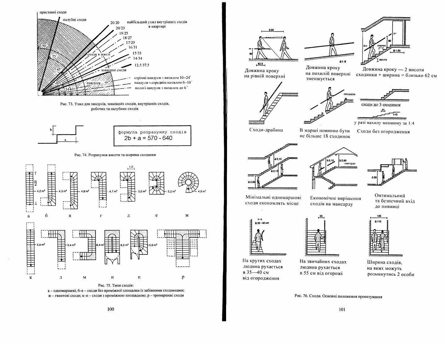

ДОКС Опубліковано: 2 лютого 2022 Поділитись Опубліковано: 2 лютого 2022 (змінено) існують прості стандарти...там все є ... в одному марші рекомендується робити не більш 18-ти сходинок. щодо парності.. так, краще робити НЕпарну (нечетную) кількість та рахувати саме підсходинки... Змінено 2 лютого 2022 користувачем ДОКС 6 Посилання на коментар Поділитися на інших сайтах More sharing options...
