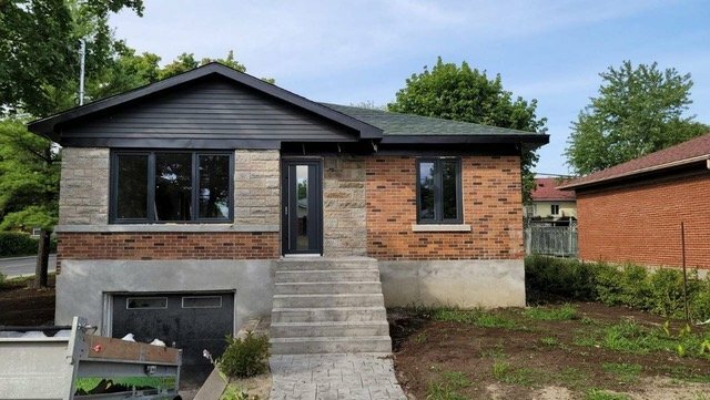

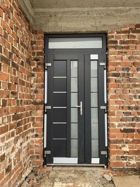

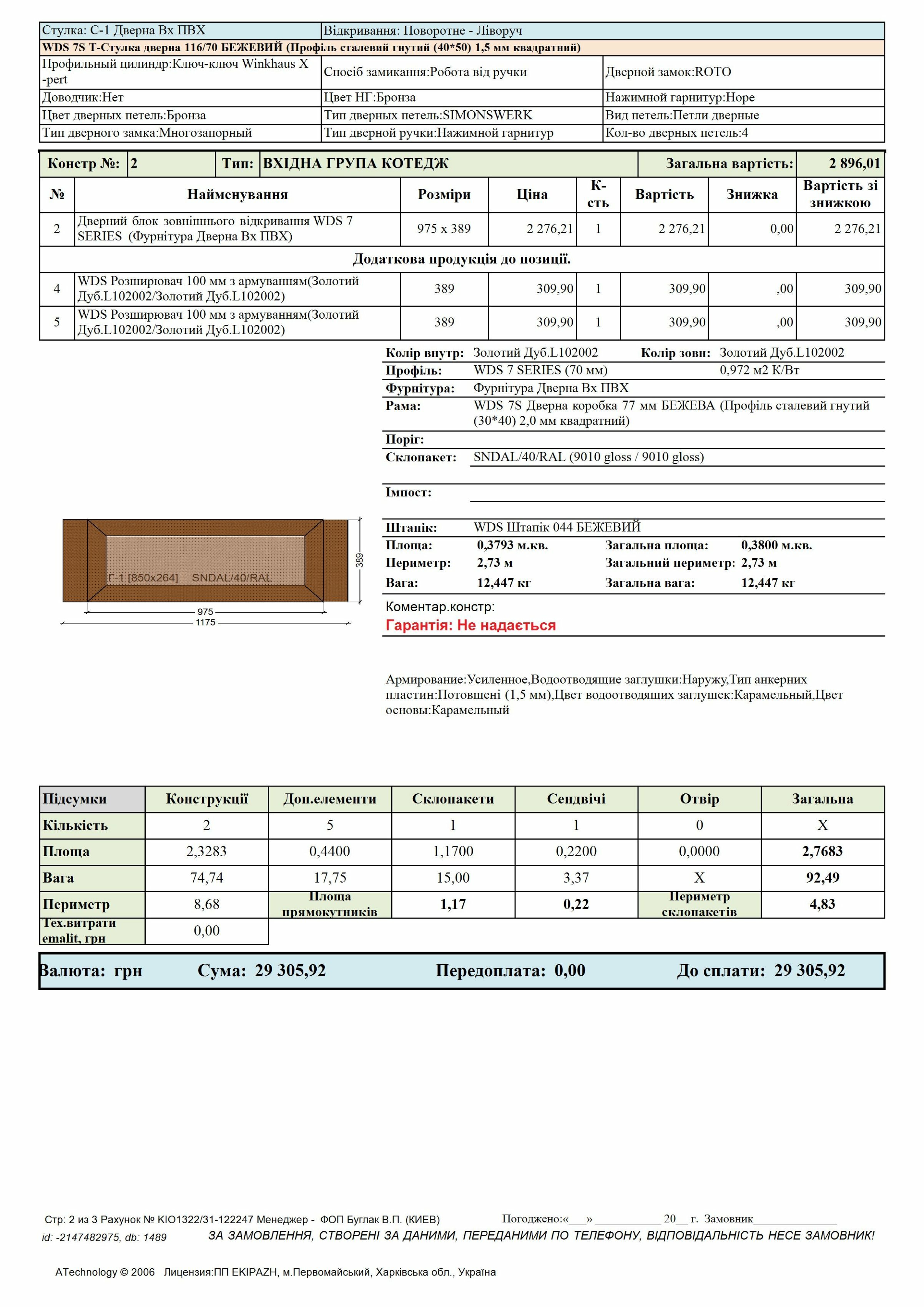

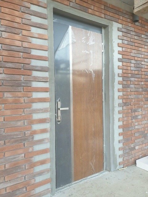

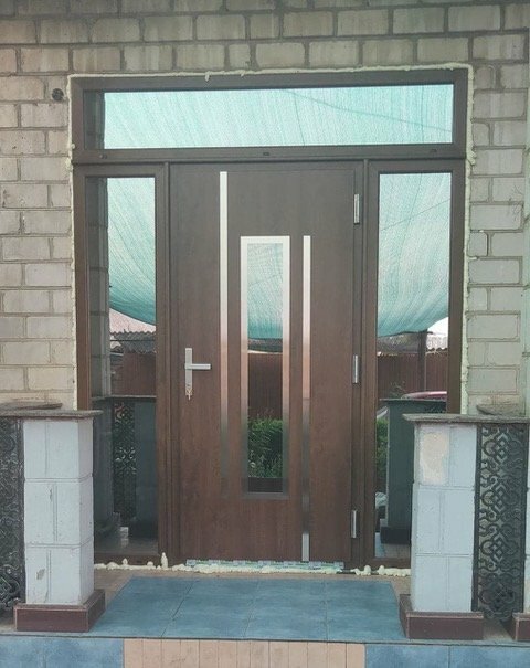

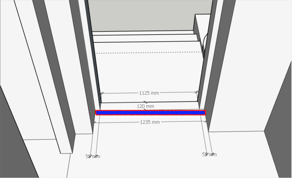

Приветствую! Планирую ставить весной двери, задался вопросом выбора входных дверей в дом с учетом того что просто не нужно "бронедверь" если окна в пол есть. Необходимо парадную дверь и дверь в топочную. Выбор осложняется тем что проемы у меня не совсем стандартные.
Во-первых, размер 1175х2390 и 1235х2365
Во-вторых дверь ставится за каменное обрамление по периметру двери 55-мм пилястры. Надеюсь картинка будет нагляднее. Место установки полотна в красной рамке.
Есть у кого-то опыт с нестандартным размером и пилястры явно будут на петли наверно влиять и на открытие полотна.
Буду очень признателен за ваши предложения.

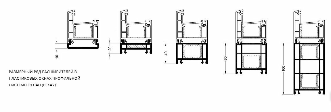

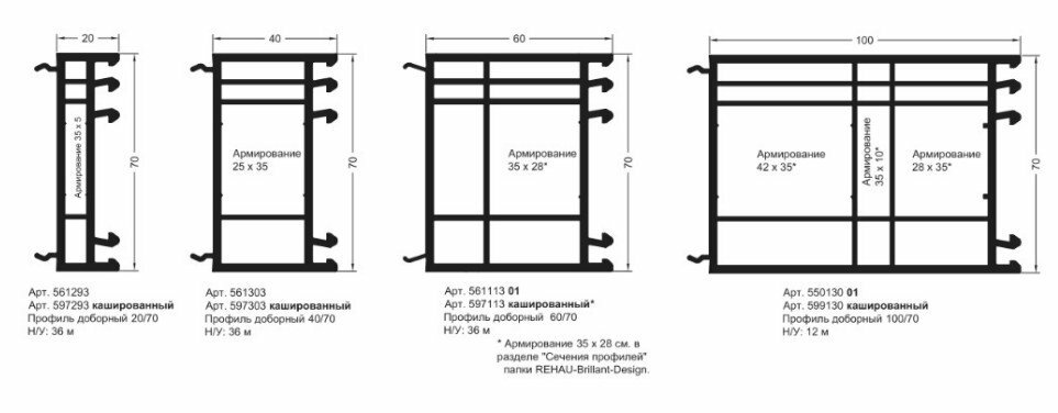

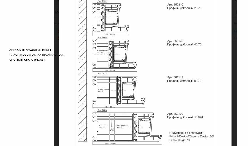

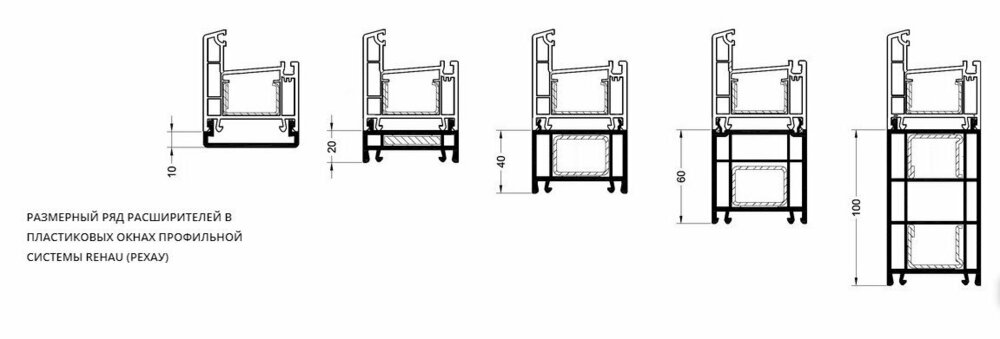

Технологически надо по периметру применить расширительный \доборный профиль

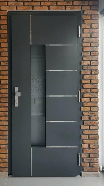

В 28.01.2022 в 11:31, sergey782009 сказал:

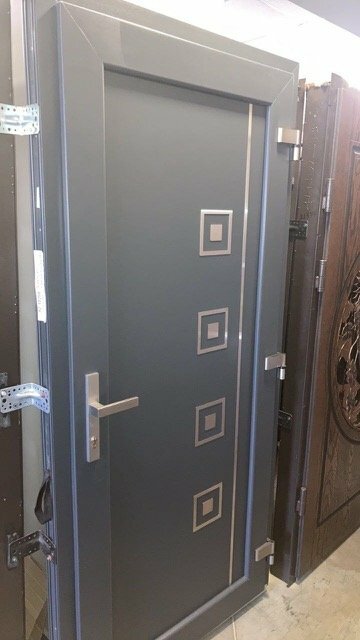

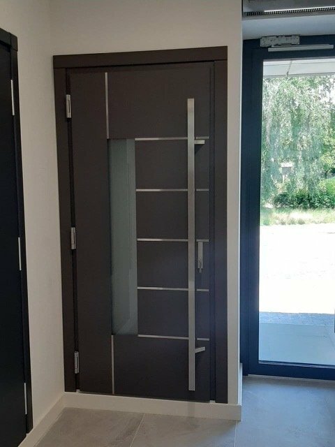

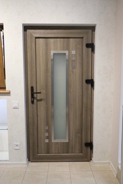

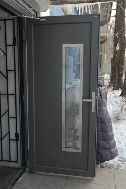

Можно предложить такую красоту
Очень красивые двери
Хотел вчера подъехать посмотреть в Глассо но в воскресенье они не работают :(

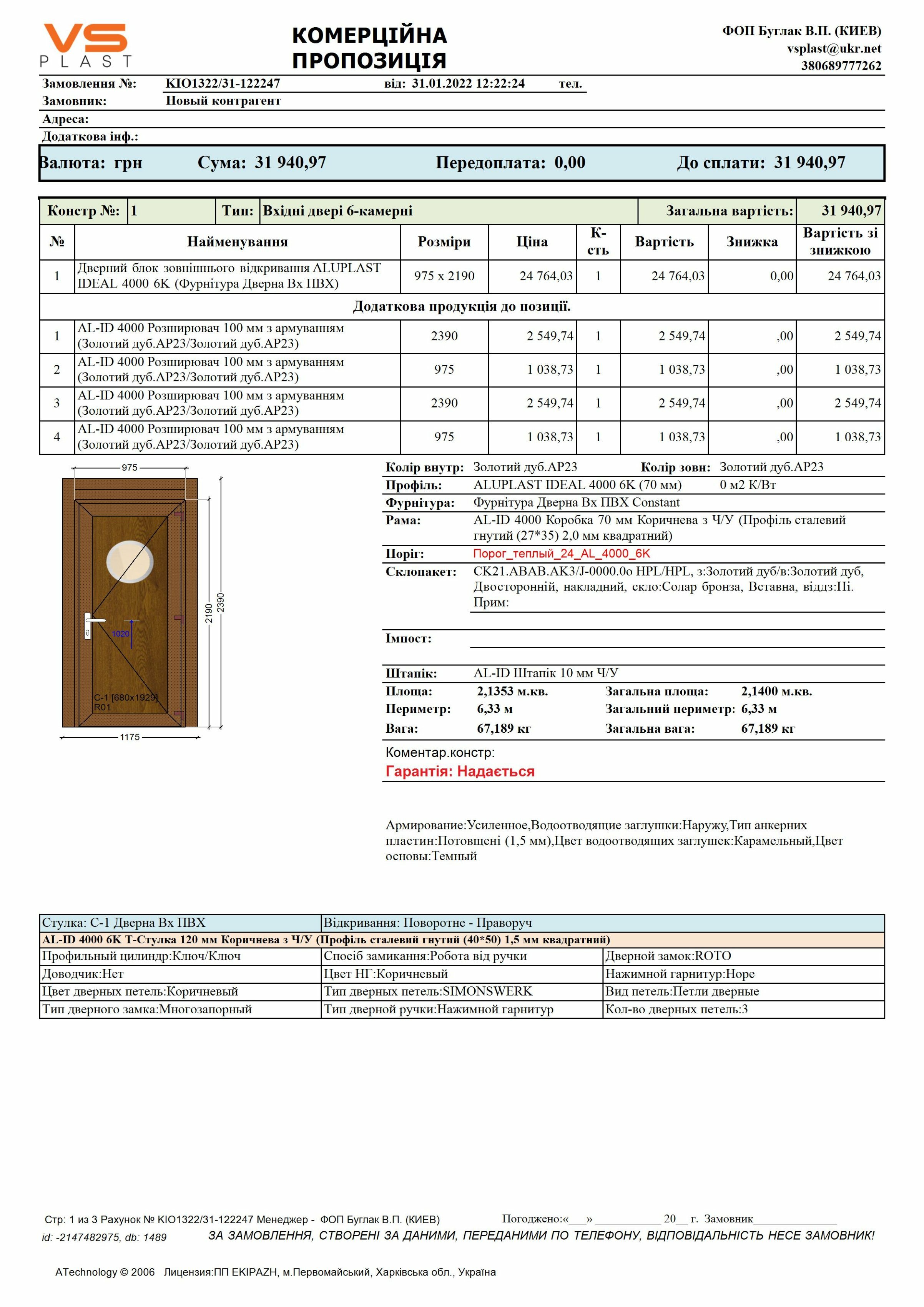

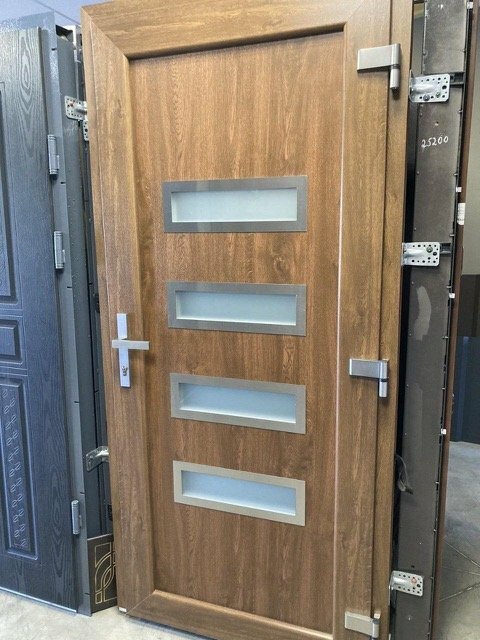

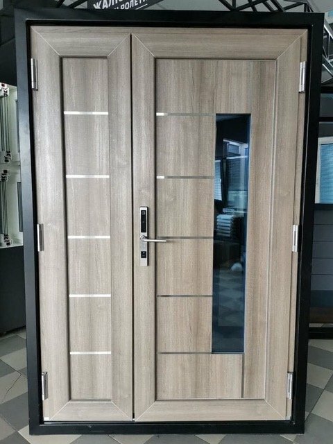

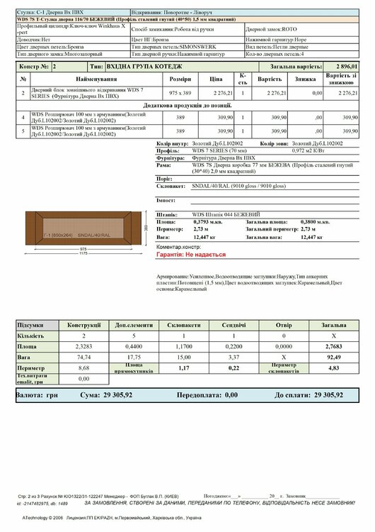

Максимальний розмір дверей обмежується габаритом панелі (900*2150мм) + ширина профільної системи.
В 31.01.2022 в 13:37, sergey782009 сказал:

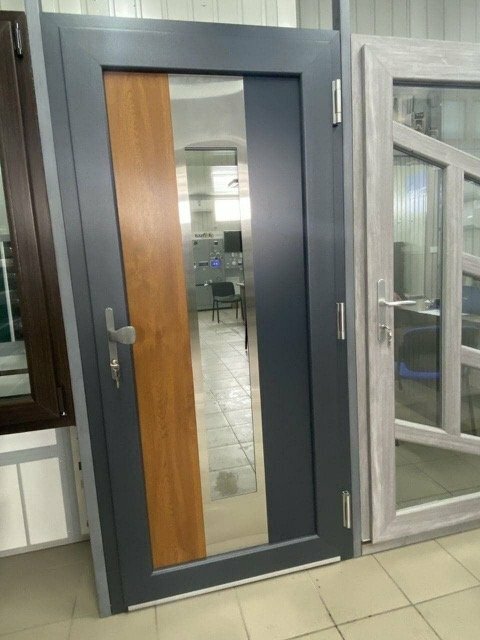

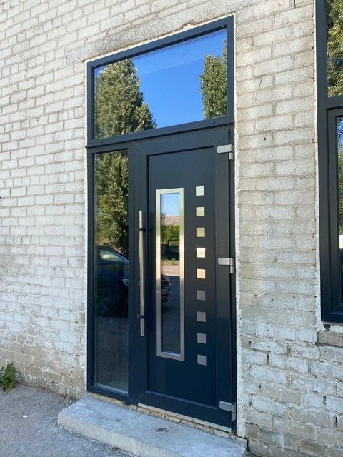

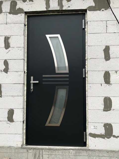

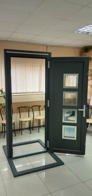

В 31.01.2022 в 13:29, sergey782009 сказал:

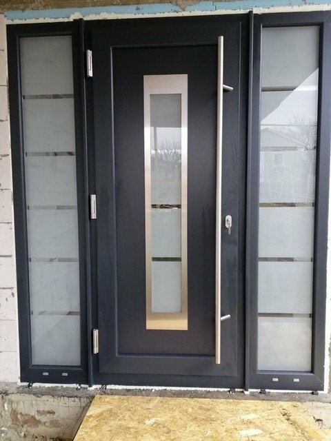

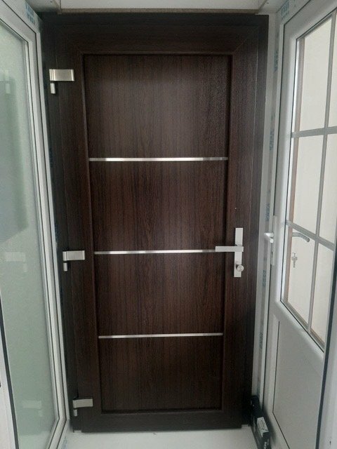

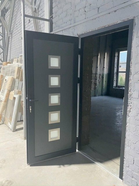

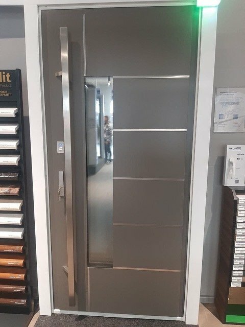

Или в такой конфигурации

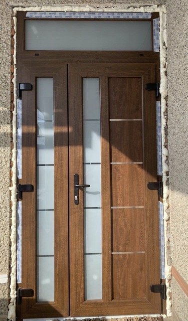

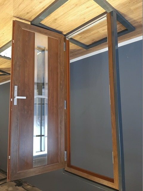

Я правильно понимаю что это алюминиевые двери? и выглядят они вот так?

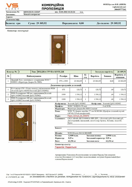

ПВХ двери.
Профиль ПВХ REHAU WDS ALUPLAST SALAMANDER
Змінено користувачем sergey782009

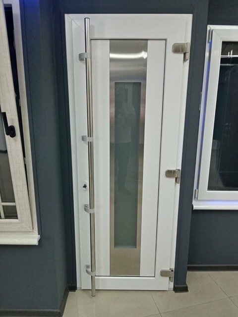

2 часа назад, sergey782009 сказал:

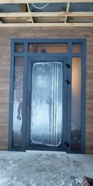

ПВХ двери.
Можно и в АЛЮМИНИЕВЫХ ПРОФИЛЯХ ИЗГОТОВИТЬ
