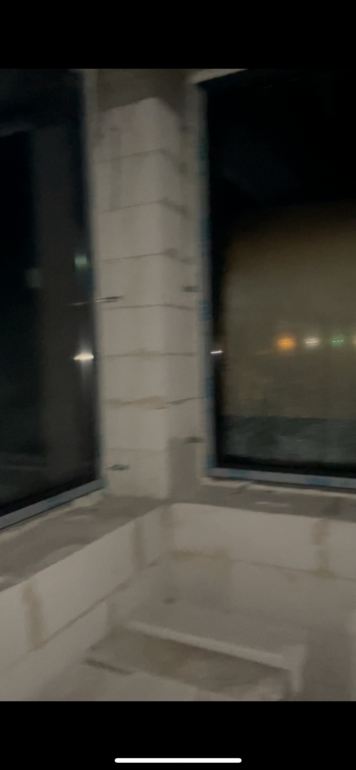

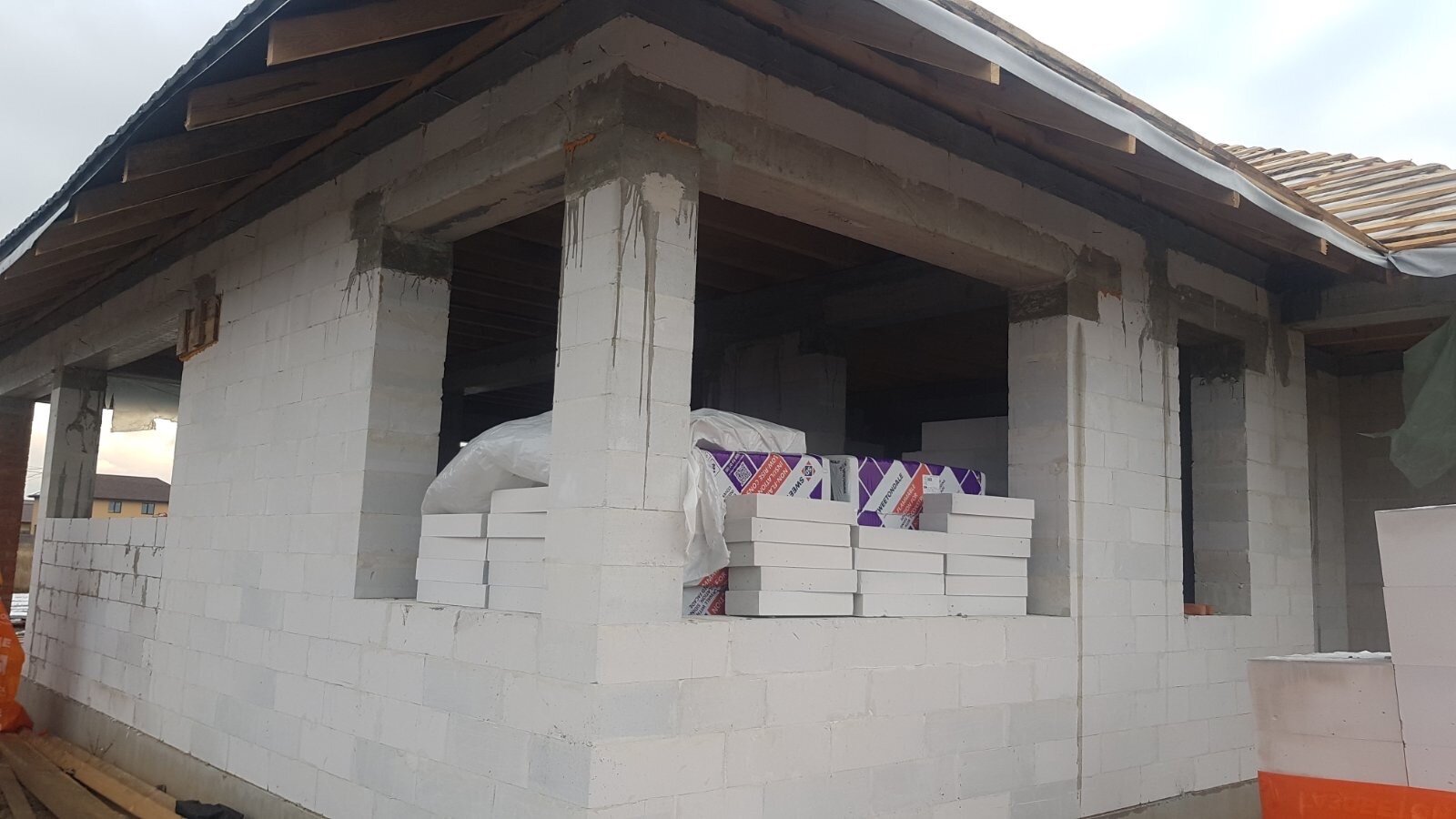

Arty678 Опубліковано: 24 січня 2022 Поділитись Опубліковано: 24 січня 2022 (змінено) Подскажите пожалуйста. Дом 1 этаж, перекрытие из бруса 100*200. Крыша металочерепица 365 метров. Дом 180 м2. Вальмовая крыша. На кухне стоит два окна больших, угол дома.. угол сделан из газоблока d500 36*36. Вынос за цоколь 5 см. Над проемами лежит балка 20 она ложится на стены и на угол по 15см, она залита бетоном и над ней ещё армопояс. Сейчас понимаю что этот угол должен был быть наверное из бетона. Подскажите что можно сделать. Змінено 24 січня 2022 користувачем Arty678 Забыл добавить фото Посилання на коментар Поділитися на інших сайтах More sharing options...

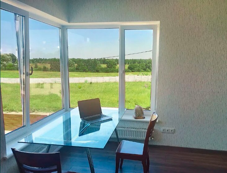

архітектор Опубліковано: 24 січня 2022 Поділитись Опубліковано: 24 січня 2022 Тут надо считать арматуру, котрую на фото не видно. Если правильно армировать и бетонировать, то такой угол может быть без газоблока вообще - просто угловое окно. На фото - так сделано в одном из моих проектов. У вас - и перемычки над окнами есть, и монолитный пояс по всему периметру над ними тоже есть, и ширина этих конструкций намного больше, чем нужно по расчету. Не хватает утеплителя и нет системы, которую можно было бы увязать повторяющиеся решения. Это было бы и дешевле по материалам и надежнее. Конструкция балки и пояса должна была быть единой, в два раза уже и в два раза выше Посилання на коментар Поділитися на інших сайтах More sharing options...
tort Опубліковано: 24 січня 2022 Поділитись Опубліковано: 24 січня 2022 (змінено) 6 часов назад, архитектор сказал: Тут надо считать арматуру, котрую на фото не видно. Гадаю, що питання було про колону з ГБ. Вже ж збудоване, якщо є колона 360х360 і вона витримує, то нічого не треба - не треба її прибирати або щось там посилювати чи переробляти. Утеплити звісно що і все. А чи витримує вона, то це треба порахувати, щоб спокійно спати. 7 часов назад, Arty678 сказал: Сейчас понимаю что этот угол должен был быть наверное из бетона. Подскажите что можно сделать. Кут і так з бетону, тільки з газо-😁. Ну марка у нього нижча, ну буває, скільки там у Д500 - B2,5...B3,5. У більшості випадків не страшно. Взагалі, що там з проектом? Є щось подібне до нього? План поверху принаймні. Сейсміка яка? Запитання по арматурні слушне було, не економили відносно проекту? Змінено 24 січня 2022 користувачем tort Посилання на коментар Поділитися на інших сайтах More sharing options...
ПГС-Проект Опубліковано: 25 січня 2022 Поділитись Опубліковано: 25 січня 2022 Должно выдержать, но нужно наблюдать... К Вам(ТС) вопрос: почему армо-пояс и перемычки на всю ширину стен? Почему не утеплили их с фасадной стороны ЕППС(к примеру пояс 260мм+ЕППС100мм)? Бетон является прекрасным проводником как тепла так и холода... Даже при утеплении фасада в перемычках и армо-поясе будет потенциальный мост-холода. 1 1 Посилання на коментар Поділитися на інших сайтах More sharing options...

tansss Опубліковано: 25 січня 2022 Поділитись Опубліковано: 25 січня 2022 (змінено) 10 минут назад, BAV_Lug сказал: Чем принципиально отличается перемычка от армопояса? Перемычка - это балка! А/пояс - распределительный пояс, кроме того "стягивающий" коробку! Если сечение/армирование а/пояса над проёмом усилить до состояния балки - тогда это балка! ТС... 36*36см - 1300см2, на сжатие В2,5-25кг/см2 1300*25- 32,5 тонн с коэф /1,4 -24 тонны... Почти уверен, что такой нагрузки на этот угол нет! Вангую - где то до половины! п.с. действительно странно выполнены перемычки в части вот тех ступенчатых подливок!? Змінено 25 січня 2022 користувачем tansss 1 Посилання на коментар Поділитися на інших сайтах More sharing options...
BAV_Lug Опубліковано: 25 січня 2022 Поділитись Опубліковано: 25 січня 2022 (змінено) 21 минуту назад, tansss сказал: Перемычка - это балка! А/пояс - распределительный пояс, кроме того "стягивающий" коробку! Если сечение/армирование а/пояса над проёмом усилить до состояния балки - тогда это балка! Согласен, но принципиально различий нет. Просто над проемом нужна дополнительная армировка, чтобы армопояс работал в этом месте еще и как балка. Змінено 25 січня 2022 користувачем BAV_Lug Посилання на коментар Поділитися на інших сайтах More sharing options...
tansss Опубліковано: 25 січня 2022 Поділитись Опубліковано: 25 січня 2022 2 минуты назад, BAV_Lug сказал: Просто над проемом нужна дополнительная армировка, чтобы армопояс работал в этом месте как балка. Чаще всего армированием этот вопрос не решается, и армирование и сечение по бетону надо пересчитывать! И это уже точно не пояс а таки балка! Хотя и залита монолитно с поясом. Посилання на коментар Поділитися на інших сайтах More sharing options...
BAV_Lug Опубліковано: 25 січня 2022 Поділитись Опубліковано: 25 січня 2022 2 минуты назад, tansss сказал: Чаще всего армированием этот вопрос не решается, и армирование и сечение по бетону надо пересчитывать! И это уже точно не пояс а таки балка! Хотя и залита монолитно с поясом. Так я и не предлагаю на глаз это определять. Для этого конструктор нужен. А вот подпятки под балками у ТС действительно интересные, причем используются даже на узких проемах. Интересно это в проекте так, или самодеятельность строителей. Посилання на коментар Поділитися на інших сайтах More sharing options...

Arty678 Опубліковано: 25 січня 2022 Автор Поділитись Опубліковано: 25 січня 2022 5 часов назад, BAV_Lug сказал: Так я и не предлагаю на глаз это определять. Для этого конструктор нужен. А вот подпятки под балками у ТС действительно интересные, причем используются даже на узких проемах. Интересно это в проекте так, или самодеятельность строителей. По проекту крыша керамочерепица + перекрытие для холодного чердака железобетон. Колона в проекте бетонная. Строители подумали раз облегчить верх то можно и колону другую делать и в проем положить балку. Одним словом самодел. К сожалению я в этом не разбирался. Теперь ищу как можно решить эту ситуацию. Посилання на коментар Поділитися на інших сайтах More sharing options...

BAV_Lug Опубліковано: 25 січня 2022 Поділитись Опубліковано: 25 січня 2022 (змінено) 3 часа назад, Arty678 сказал: Не забывайте про то, отдельно газоблок 25 кг выдерживает но кладка нет, в интернете читал про это. Крыша 356 метров а дом 180м2. Нагрузка не могу сам просчитать но думаю большая + газоблок за цоколь вынесен на 5 см за фундамент. + снеговая нагрузка Если так переживаете - уберите снеговую нагрузку - греющий кабель по всей поверхности крыши 😀 А вообще, имхо, у вас там все с приличным запасом (ну если конечно металл в балках и армопоясе есть) Змінено 25 січня 2022 користувачем BAV_Lug Посилання на коментар Поділитися на інших сайтах More sharing options...
Arty678 Опубліковано: 26 січня 2022 Автор Поділитись Опубліковано: 26 січня 2022 1 час назад, BAV_Lug сказал: Если так переживаете - уберите снеговую нагрузку - греющий кабель по всей поверхности крыши 😀 А вообще, имхо, у вас там все с приличным запасом (ну если конечно металл в балках и армопоясе есть) Есть смысл на всякий в обойму взять из уголка 100? Посилання на коментар Поділитися на інших сайтах More sharing options...
BAV_Lug Опубліковано: 26 січня 2022 Поділитись Опубліковано: 26 січня 2022 8 часов назад, Arty678 сказал: Есть смысл на всякий в обойму взять из уголка 100? А потом всю жизнь мучиться с промерзанием этого угла? Ну такое Посилання на коментар Поділитися на інших сайтах More sharing options...
ontoshko Опубліковано: 26 січня 2022 Поділитись Опубліковано: 26 січня 2022 9 часов назад, Arty678 сказал: Есть смысл на всякий в обойму взять из уголка 100? це нічого не дасть крім торсіонної стійкості, а вона тут не потрібна Посилання на коментар Поділитися на інших сайтах More sharing options...
ЯД Опубліковано: 26 січня 2022 Поділитись Опубліковано: 26 січня 2022 ТС Кладка блока выдерживает еще 1 этаж + крышу со снегом.. тем более д500. У вас там только снега не хватает на данный момент, и ничего еще не разлетелось и не падает. Или падает? Посилання на коментар Поділитися на інших сайтах More sharing options...
