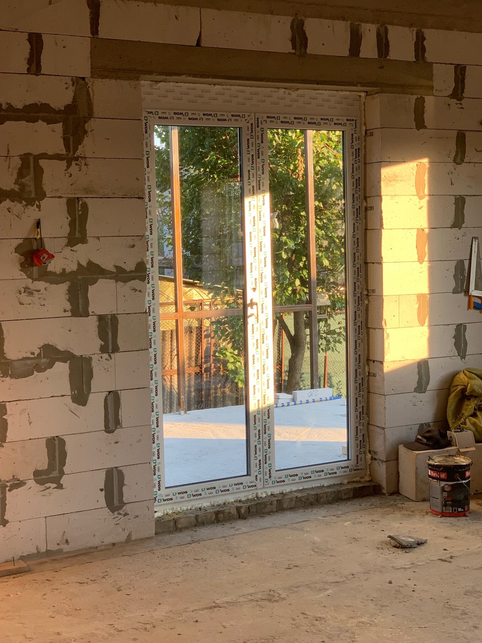

andrey_ka Опубліковано: 24 січня 2022 Поділитись Опубліковано: 24 січня 2022 7 годин тому, FTR сказав: поэтому заменять его на ЭППС низкой плотности (на фото выше голубой) нельзя. Тому щоб компенсувати недостатню щільність ЕППС і ставлять жорсткі опори в ключових точках. 7 годин тому, FTR сказав: выполняет функцию распределения веса конструкции, А по факту вікно стоїть на шарі м'якої піни , яку задувають між підставочним профілем і основою . Посилання на коментар Поділитися на інших сайтах More sharing options...
мастерок Опубліковано: 24 січня 2022 Поділитись Опубліковано: 24 січня 2022 А по факту взагалі чудеса,тут трохи раніше хтось писав що треба замінити кірпіч на газоблок,та й взагалі дуже часто люди так і роблять.Но якщо для віконних легких конструкцій це ще прокатуе,то для террасних тяжких такого категорично робити не можна.Бо газоблок м'який матеріал,і точки опору,оті пластикові підкладки,тупо провалюються туди ,нічого не тримають,їх можно вийняти пальцями.От і виходить що та уся масивна рама усією площиною таки банально стоїть на піні!Чого категорично допускати не можна. Посилання на коментар Поділитися на інших сайтах More sharing options...
Алік Опубліковано: 24 січня 2022 Поділитись Опубліковано: 24 січня 2022 Тому кляті капіталісти і вигадали усілякі армовані розширювачі, але пильних громадян не обдурити. Посилання на коментар Поділитися на інших сайтах More sharing options...

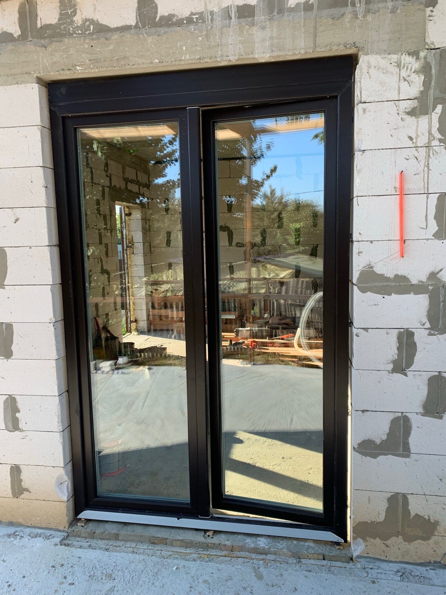

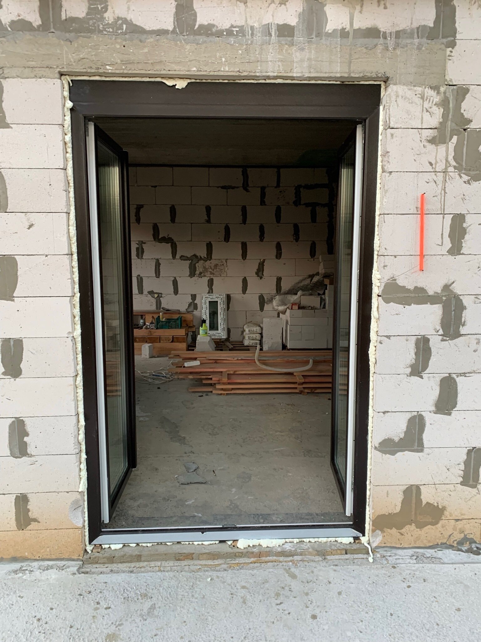

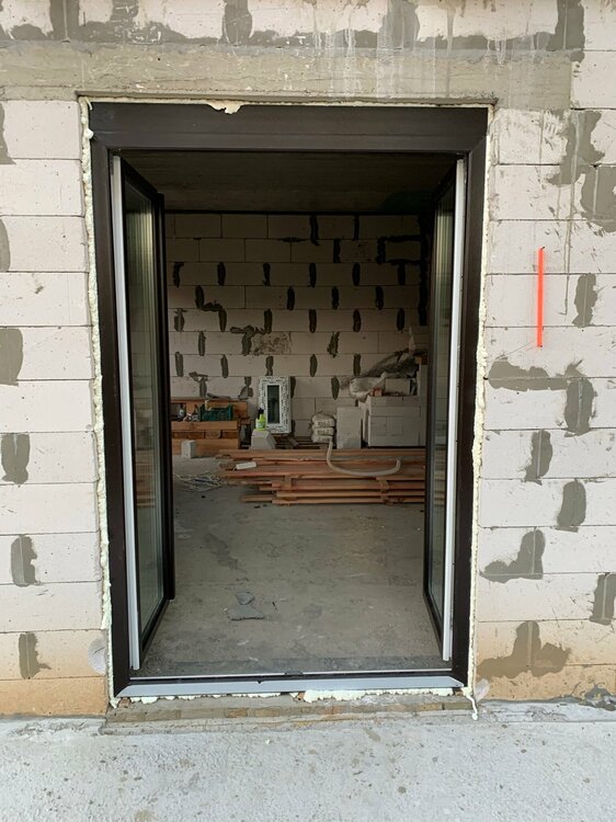

kovalenko Опубліковано: 26 січня 2022 Поділитись Опубліковано: 26 січня 2022 Что в моем случае сделано не правильно? Пока еще нет стяжки и отделки, есть возможность исправить. Посилання на коментар Поділитися на інших сайтах More sharing options...
Алік Опубліковано: 26 січня 2022 Поділитись Опубліковано: 26 січня 2022 (змінено) Ну, сейчас наблюдается потенциальный мостик холода под дверями. Как минимум, я бы советовал утеплилить порог снаружи. Как максимум, переустановить на расширитель или менее теплопроводящий, чем кирпич, материал. Выше описано несколько вариантов. П.С. Возможно фото искажает, но проверьте геометрию рабочей створки. Кажется, со стороны петель уже образовалась "лыжа". Змінено 26 січня 2022 користувачем Алік ашипка Посилання на коментар Поділитися на інших сайтах More sharing options...
мастерок Опубліковано: 26 січня 2022 Поділитись Опубліковано: 26 січня 2022 1 час назад, kovalenko сказал: Что в моем случае сделано не правильно? Пока еще нет стяжки и отделки, есть возможность исправить. Классика жанра,огромный мост холода через кирпичи,которые там нафиг не нужны.Нужны Вам только 3 опорных кирпича,на которых стоят подкладки,но даже их надо изнутри помещения обрезать заподлицо с рамой.Во всё оставшееся свободное место под рамой плотно забить ЭППС. 1 Посилання на коментар Поділитися на інших сайтах More sharing options...
FTR Опубліковано: 26 січня 2022 Поділитись Опубліковано: 26 січня 2022 1 час назад, kovalenko сказал: Что в моем случае сделано не правильно? Пока еще нет стяжки и отделки, есть возможность исправить. Деревянные прокладки заменить на пластиковые (деревянные у вас на фото подвержены деформации - могут рассыхаться и подгнивать, что чревато присадкой конструкции), установить прокладки правильно (ширина прокладки под рамой 100-120 мм, отступ боковых прокладок от края рамы 50-80мм, центральная прокладка под импостом). 1 Посилання на коментар Поділитися на інших сайтах More sharing options...
kovalenko Опубліковано: 26 січня 2022 Поділитись Опубліковано: 26 січня 2022 2 часа назад, Алік сказал: Ну, сейчас наблюдается потенциальный мостик холода под дверями. Как минимум, я бы советовал утеплилить порог снаружи. Как максимум, переустановить на расширитель или менее теплопроводящий, чем кирпич, материал. Выше описано несколько вариантов. П.С. Возможно фото искажает, но проверьте геометрию рабочей створки. Кажется, со стороны петель уже образовалась "лыжа". Спасибо. Касательно лыжи - та вроде все ок. Прошло уже 4 мес с установки - все хорошо. Скорее фото такое. 1 час назад, мастерок сказал: Классика жанра,огромный мост холода через кирпичи,которые там нафиг не нужны.Нужны Вам только 3 опорных кирпича,на которых стоят подкладки,но даже их надо изнутри помещения обрезать заподлицо с рамой.Во всё оставшееся свободное место под рамой плотно забить ЭППС. Василий, спасибо. Т.е выбить к чертям почти все и заменить на эппс, в принципе труда не составит, так и сделаю. 1 час назад, FTR сказал: Деревянные прокладки заменить на пластиковые (деревянные у вас на фото подвержены деформации - могут рассыхаться и подгнивать, что чревато присадкой конструкции), установить прокладки правильно (ширина прокладки под рамой 100-120 мм, отступ боковых прокладок от края рамы 50-80мм, центральная прокладка под импостом). Спасибо, сделаю. Забыл указать - данная дверь выходит на застекленную (в ближайшем будущем, однопакетник) неотапливаемую террасу. Посилання на коментар Поділитися на інших сайтах More sharing options...
kovalenko Опубліковано: 26 січня 2022 Поділитись Опубліковано: 26 січня 2022 Само собой тп намотаю до самой двери Посилання на коментар Поділитися на інших сайтах More sharing options...
andrey_ka Опубліковано: 26 січня 2022 Поділитись Опубліковано: 26 січня 2022 42 хвилини тому, kovalenko сказав: Само собой тп намотаю до самой двери Занадто низько двері стоять , ТП не влізе. Посилання на коментар Поділитися на інших сайтах More sharing options...
kovalenko Опубліковано: 26 січня 2022 Поділитись Опубліковано: 26 січня 2022 Влізе Посилання на коментар Поділитися на інших сайтах More sharing options...
kovalenko Опубліковано: 26 січня 2022 Поділитись Опубліковано: 26 січня 2022 Під перекриттям жиле опалюване приміщення. Посилання на коментар Поділитися на інших сайтах More sharing options...
