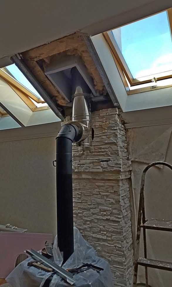

Вадим Мокров Опубліковано: 20 січня 2022 Поділитись Опубліковано: 20 січня 2022 От печи 1,5 м дымоход из жаростойкой 2мм стали, потом 4 м 150х230 нержавейка, внутренняя 1,0 мм, наружная 0,8 мм. При растопке печки слышно как в нержавеющей части трубы капает конденсат. 1 Посилання на коментар Поділитися на інших сайтах More sharing options...

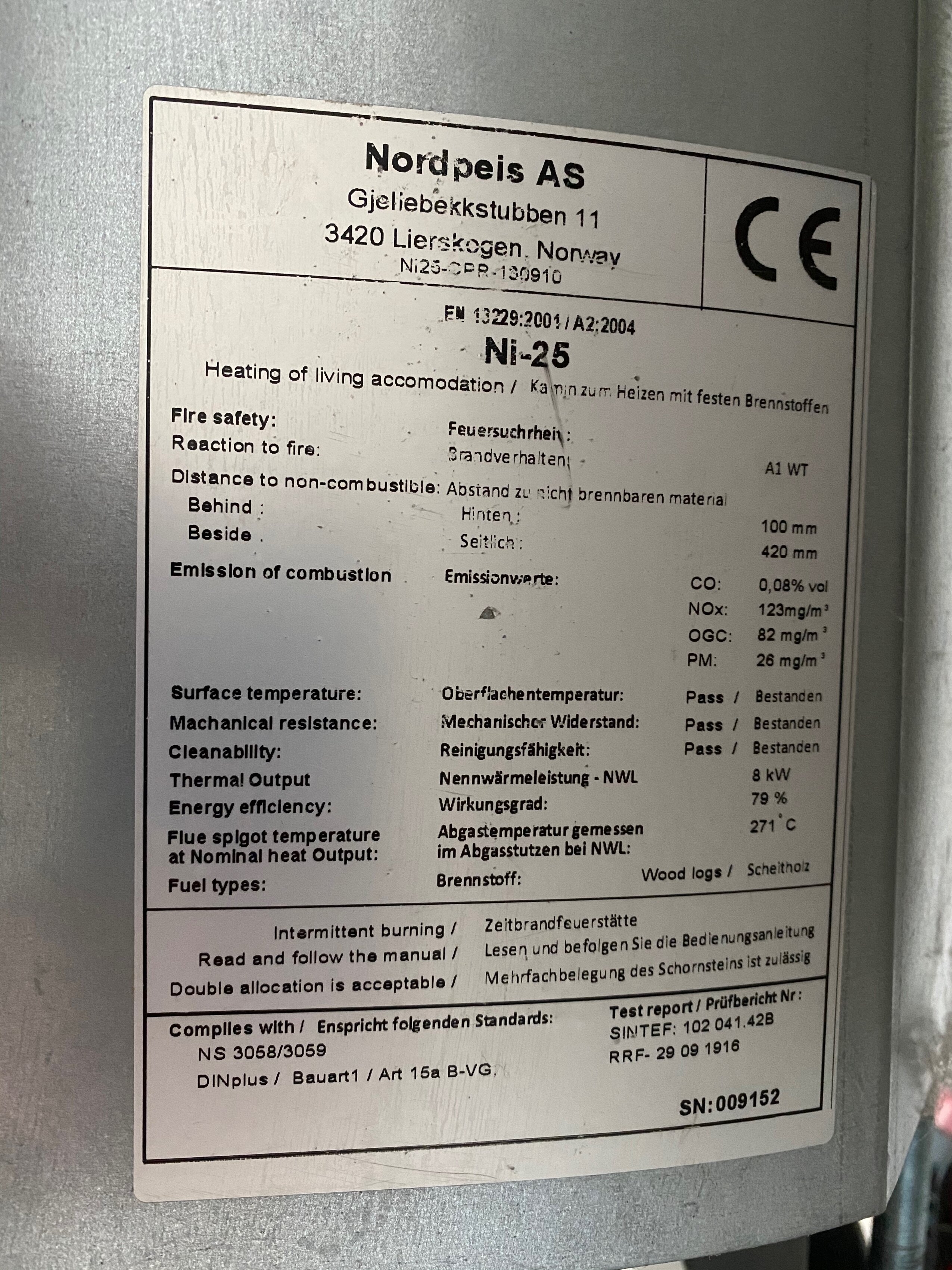

МакДо Опубліковано: 27 січня 2022 Поділитись Опубліковано: 27 січня 2022 (змінено) В моём бывшем нордпейсе паспортно заявлено 271 градус. А чем вы меняли температуру на нерж дымоходе? Змінено 27 січня 2022 користувачем МакДо Посилання на коментар Поділитися на інших сайтах More sharing options...
