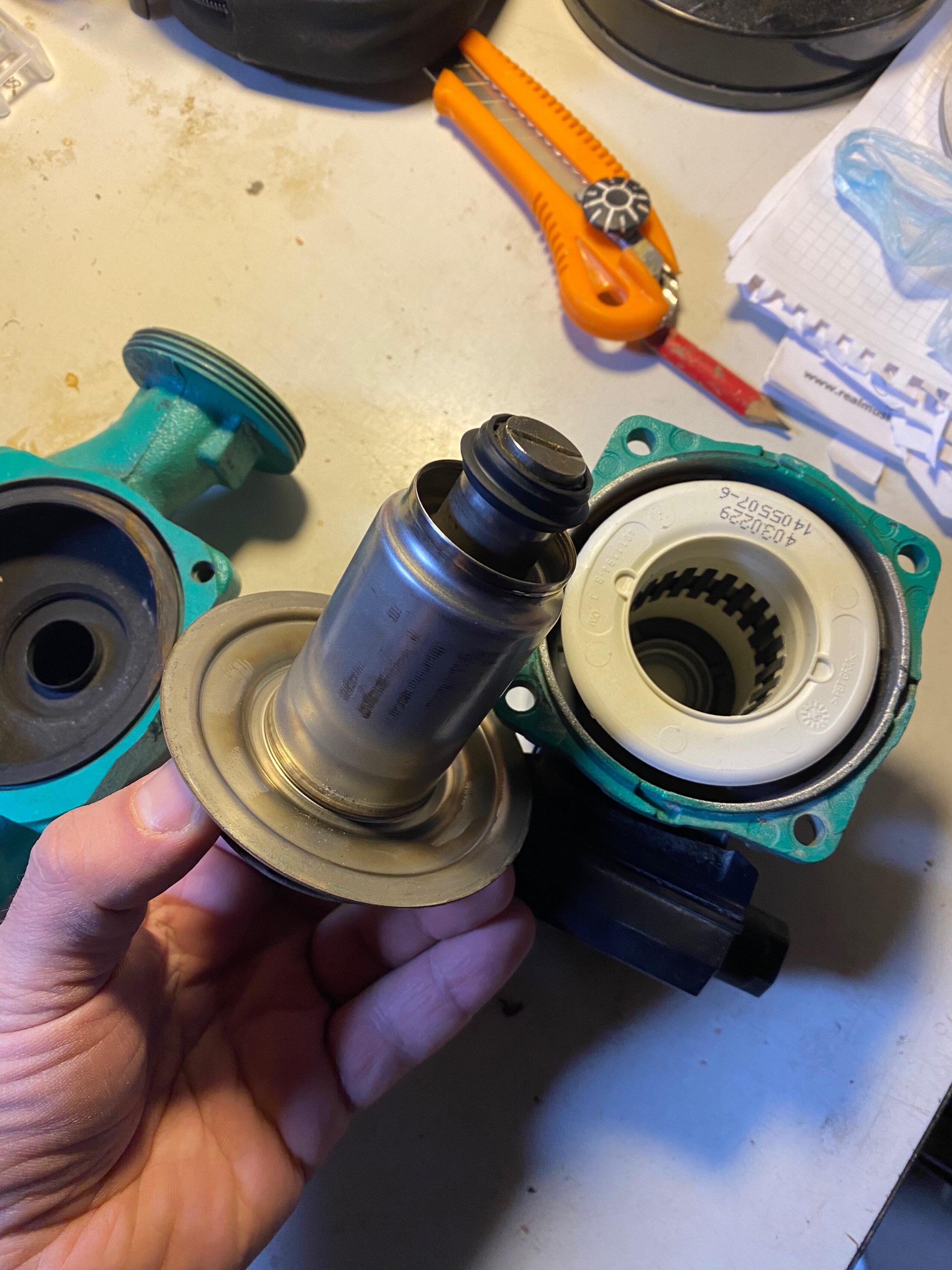

Посоветуйте пожалуйста хороший центральный циркуляционный насос для отопления чтобы работал долго, безпроблемно и максимально бесшумно.

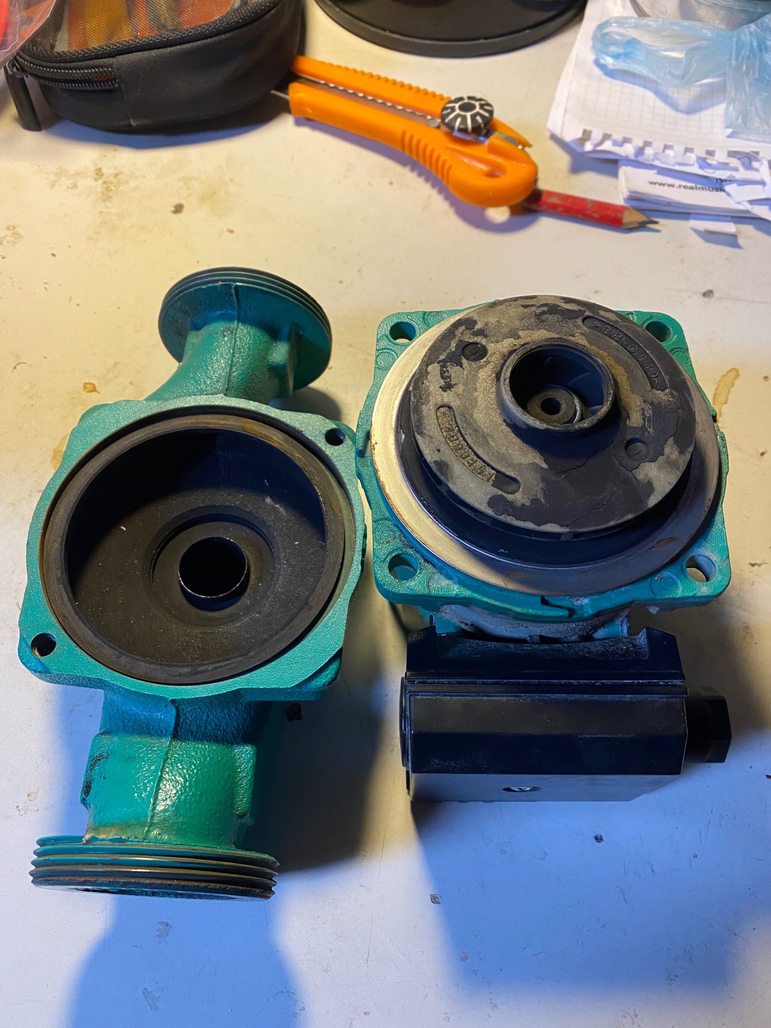

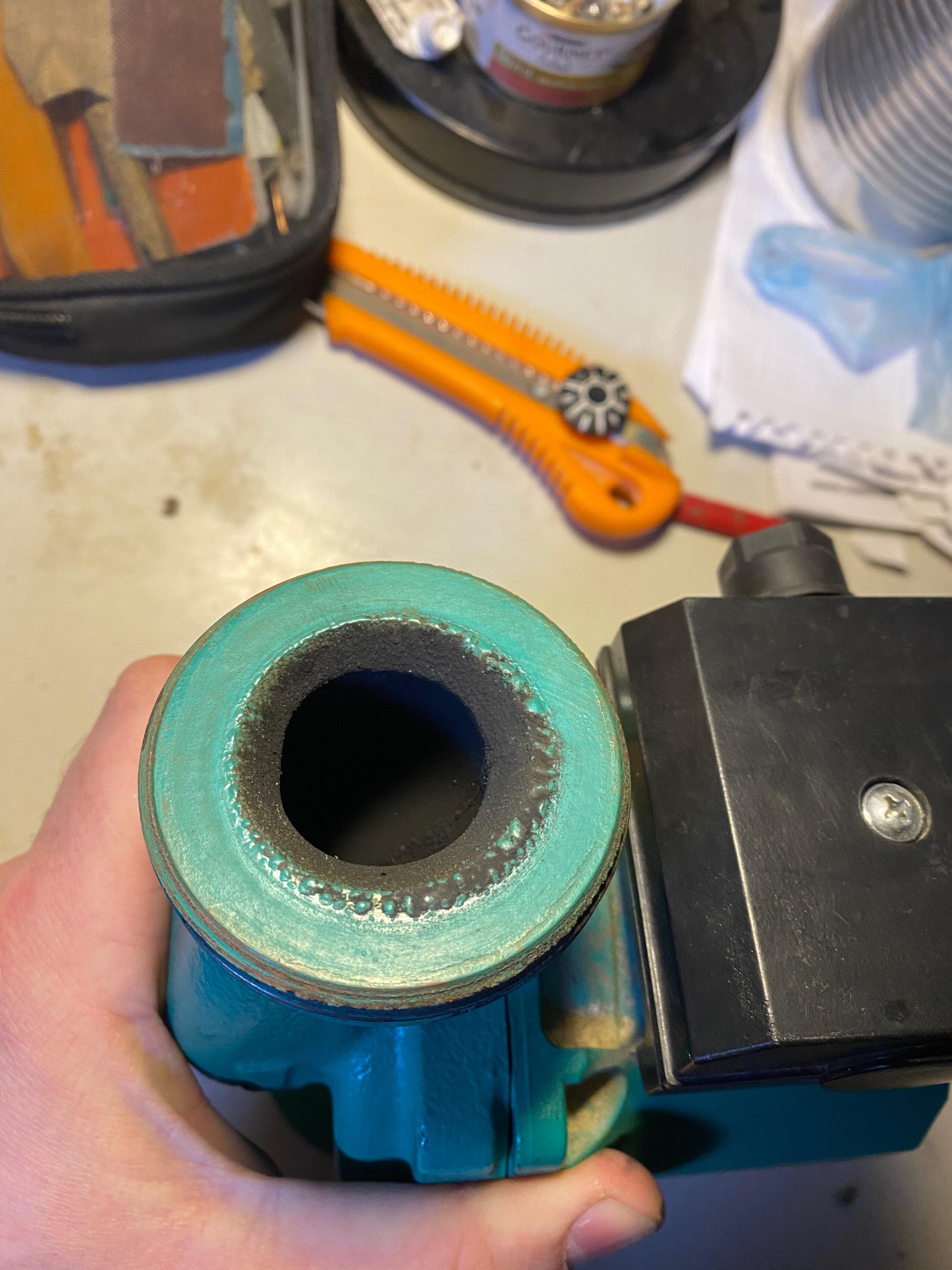

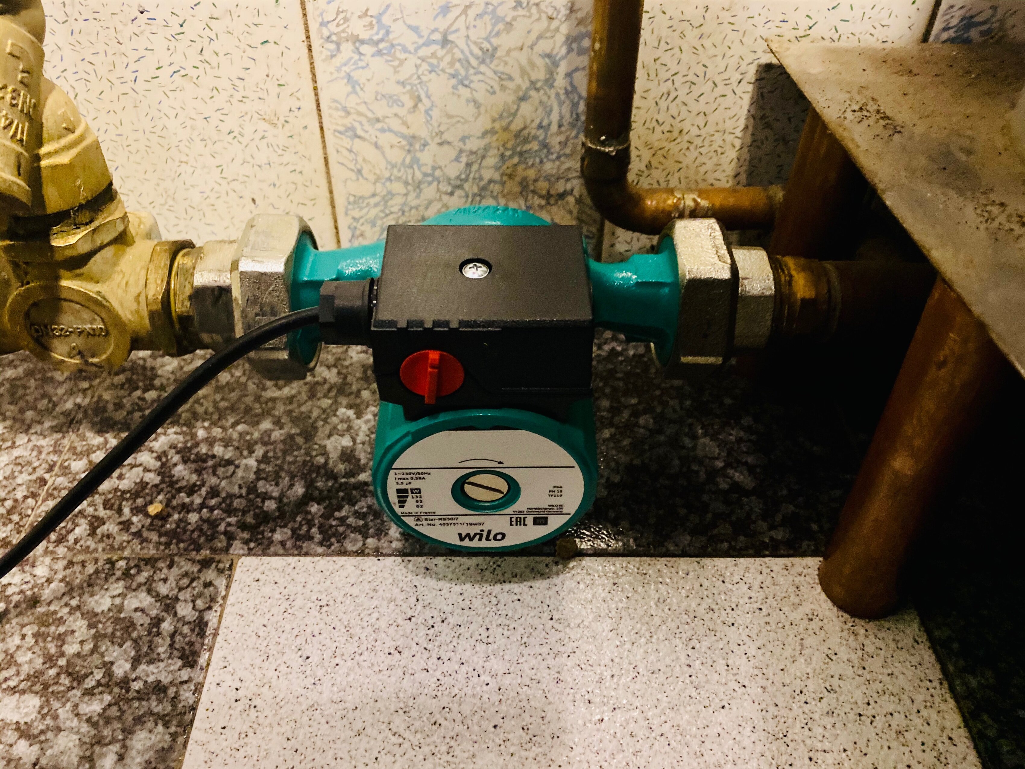

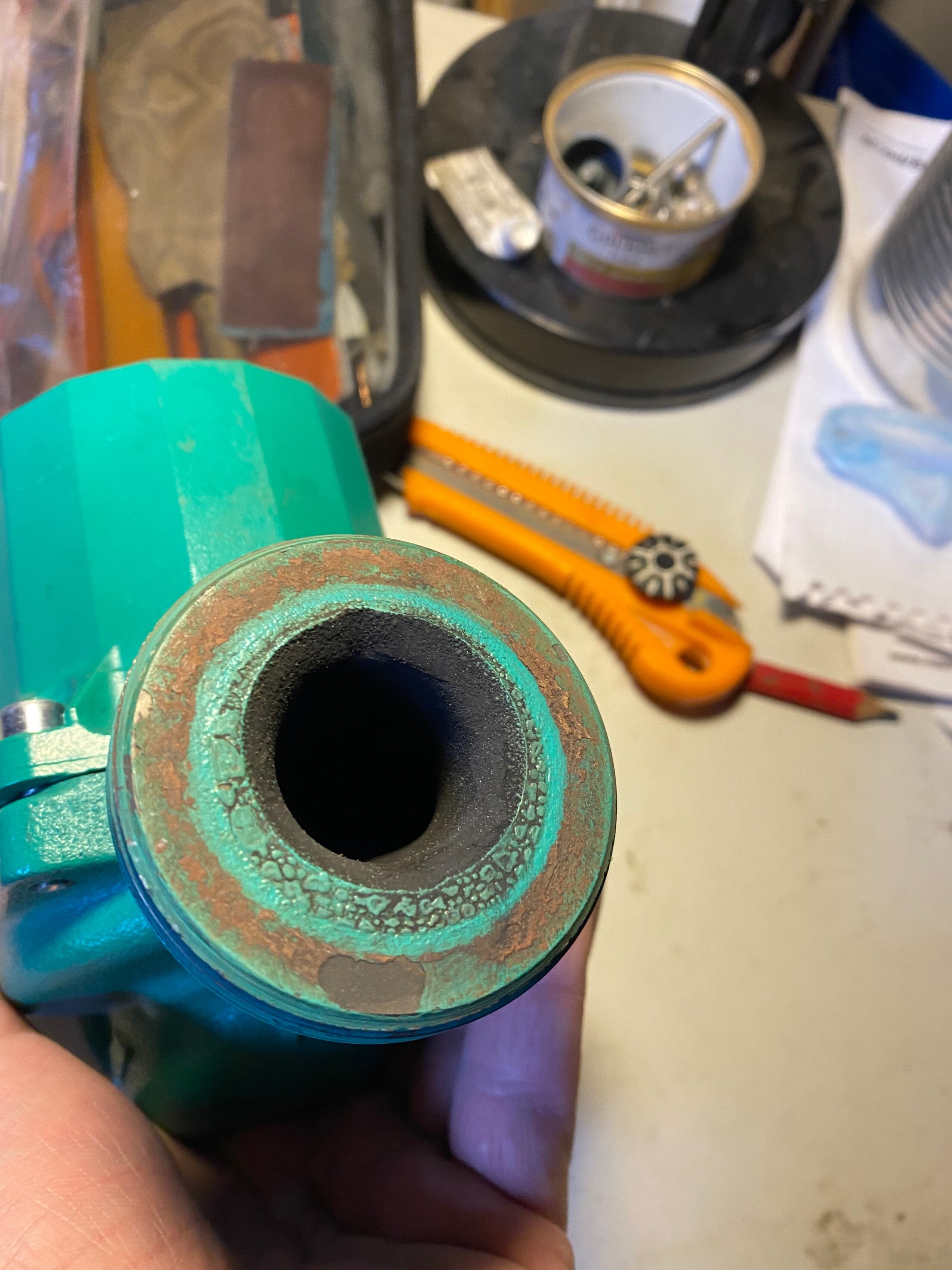

Изначально горе-монтажники установили Wilo Star RS 30/6, он был слабоват, не продавливал крайнюю точку, но проработал 5 лет.
Два года назад я заменил его на RS30/7, все было ок, но тут его постигла та же участь - полностью перестал продавливать 2 этаж, шуметь.
Хочу заменить на что-то другое. На рециркуляции уже 7 лет работает Grundfos, смотрю в эту сторону, наверное серия UPS (32-60 или 32-70). Но буду рад выслушать рекомендации.

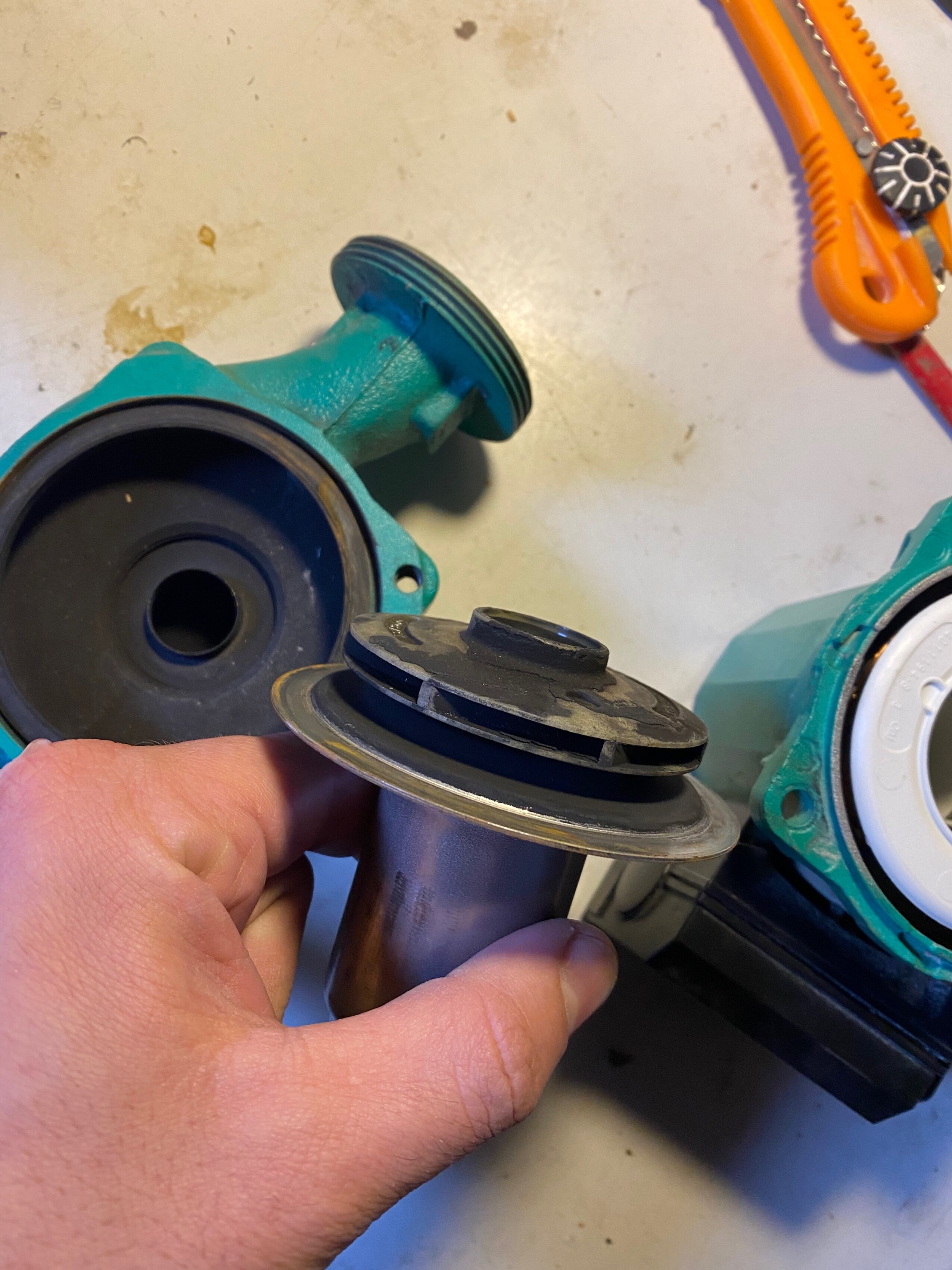

Прикрепляю ещё фото внутрянки первого Wilo, возможно дело в воде, но после первой замены несколько раз полностью промыл систему.

Вал насоса должен быть расположен горизонтально, посмотрите также при изменении расхода на состояние грязевиков - фильтров.
