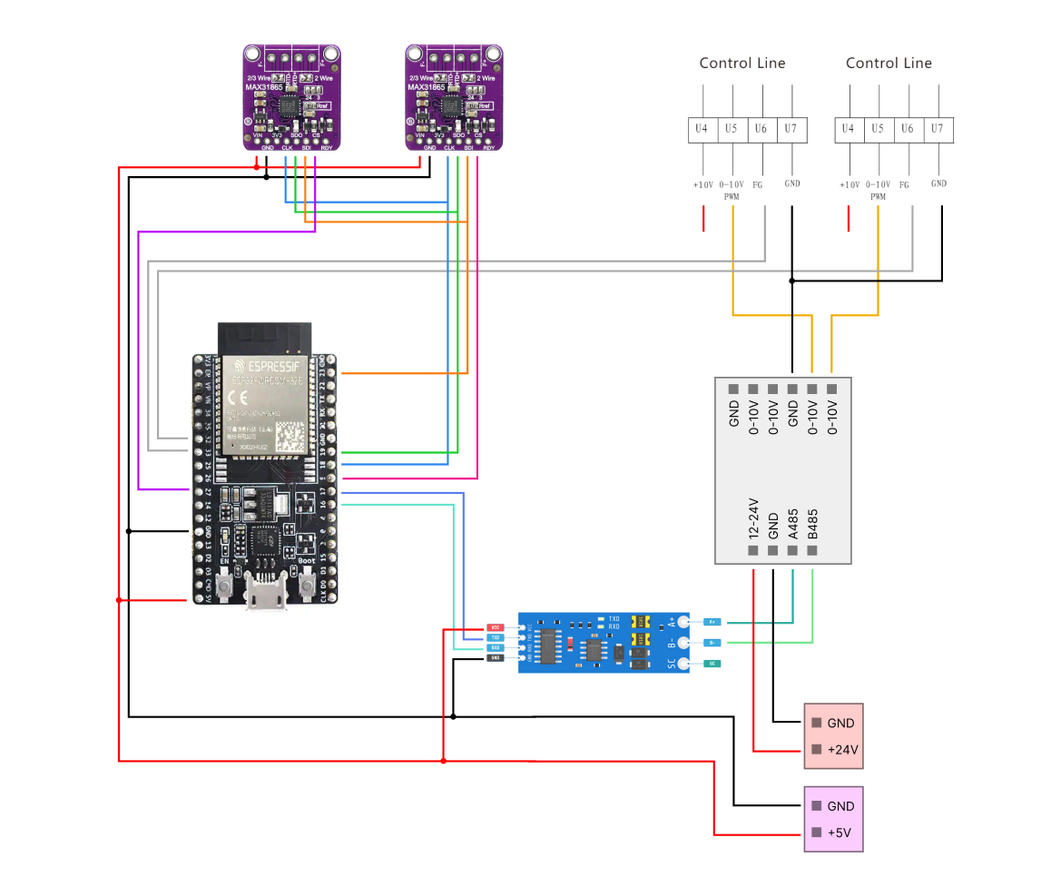

TaurosRMK Опубліковано: 24 липня 2024 Поділитись Опубліковано: 24 липня 2024 Поки що не пробував варіант зменшити швидкість шини, але попробував дещо інше. Замість понижуючого DC-DC модуля підключив окремий блок на 5В і від'єднав провід GND між ESP та вентиляторами, все інше без змін. Тепер одна плата MAX31865 працює без помилок, але інша все ще інколи видає помилки, хоча їх значно менше ніж було, може раз в декілька хвилин. Оберти вентиляторів все рівно зчитуються, хоча по схемі від виробника потрібно підключити дроти FG і GND, але я GND від'єднав, а оберти все рівно зчитуються 🤔 Виходить що DC-DC модуль створював перешкоди чи що? А я грішив на контролер 0-10В... Але один модуль все ще з помилками і зараз вже загадка що на це може впливати. Прихований текст Посилання на коментар Поділитися на інших сайтах More sharing options...
vbb Опубліковано: 24 липня 2024 Поділитись Опубліковано: 24 липня 2024 29 хвилин тому, TaurosRMK сказав: Поки що не пробував варіант зменшити швидкість шини, але попробував дещо інше. Замість понижуючого DC-DC модуля підключив окремий блок на 5В і від'єднав провід GND між ESP та вентиляторами, все інше без змін. Тепер одна плата MAX31865 працює без помилок, але інша все ще інколи видає помилки, хоча їх значно менше ніж було, може раз в декілька хвилин. Оберти вентиляторів все рівно зчитуються, хоча по схемі від виробника потрібно підключити дроти FG і GND, але я GND від'єднав, а оберти все рівно зчитуються 🤔 Виходить що DC-DC модуль створював перешкоди чи що? А я грішив на контролер 0-10В... Але один модуль все ще з помилками і зараз вже загадка що на це може впливати. якщо у вас є контроль обертів - це означає, що є якийсь пристрій, який регулює частоту або напругу для вентилятора відповідно до вашого замовлення 0-10 В. Зазвичай це може бути свого роду інвертор або тиристори. вони є відомими джерелами перешкод. Зазвичай для його мінімізації використовують феритові кільця. DC/DC, звичайно, також втрутився Посилання на коментар Поділитися на інших сайтах More sharing options...
TaurosRMK Опубліковано: 24 липня 2024 Поділитись Опубліковано: 24 липня 2024 29 хвилин тому, vbb сказав: якщо у вас є контроль обертів - це означає, що є якийсь пристрій, який регулює частоту або напругу для вентилятора відповідно до вашого замовлення 0-10 В. Зазвичай це може бути свого роду інвертор або тиристори. вони є відомими джерелами перешкод. Зазвичай для його мінімізації використовують феритові кільця. DC/DC, звичайно, також втрутився Ви маєте на увазі саме контроль обертів вентилятора чи пристрій який посилає керуючий сигнал 0-10В на вентилятор? Якщо пристрій, то на схемі він справа, 4 аналогові виходи 0-10В, керуються через RS485. Але фактично напряму з ESP32 він не звязаний, хіба що через RS485, або ж через дроти які йдуть до вентилятора і вертаютсья назад на ESP (сигнал кількості обертів). А якщо про саму схему керування обертами, то тут я не маю доступу, це вмонтовано в самому вентиляторі від виробника, звідти лише виходить 4 дроти (DC 10V, 0-10V, FG (RPM), GND), це EC вентилятори. Тому на це ніяк не можу вплинути. Посилання на коментар Поділитися на інших сайтах More sharing options...
vbb Опубліковано: 24 липня 2024 Поділитись Опубліковано: 24 липня 2024 (змінено) 19 хвилин тому, TaurosRMK сказав: 1 година тому, vbb сказав: для його мінімізації використовують феритові кільця. Ви маєте на увазі саме контроль обертів вентилятора 220 теж там підключено? Змінено 24 липня 2024 користувачем vbb Посилання на коментар Поділитися на інших сайтах More sharing options...
TaurosRMK Опубліковано: 24 липня 2024 Поділитись Опубліковано: 24 липня 2024 50 хвилин тому, vbb сказав: 220 теж там підключено? Так, з вентилятора виходить два кабелі, один L/N/PE, а інший керуючий 10V, 0-10V, FG (RPM), GND. Я виявив ще одну неприємність в цьому щиті для вентиляції, але це вже для теми про електрику, опишу там. Не виключно що це якось між собою пересікається і створює перешкоди. Прихований текст Посилання на коментар Поділитися на інших сайтах More sharing options...
vbb Опубліковано: 24 липня 2024 Поділитись Опубліковано: 24 липня 2024 11 хвилин тому, TaurosRMK сказав: Так, з вентилятора виходить два кабелі, один L/N/PE, а інший керуючий 10V, 0-10V, FG (RPM), GND. Я виявив ще одну неприємність в цьому щиті для вентиляції, але це вже для теми про електрику, опишу там. Не виключно що це якось між собою пересікається і створює перешкоди. Приховати вміст спробуйте заземлити його Посилання на коментар Поділитися на інших сайтах More sharing options...

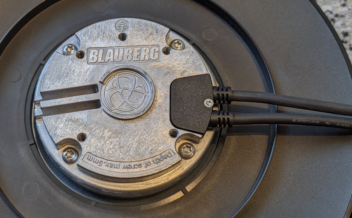

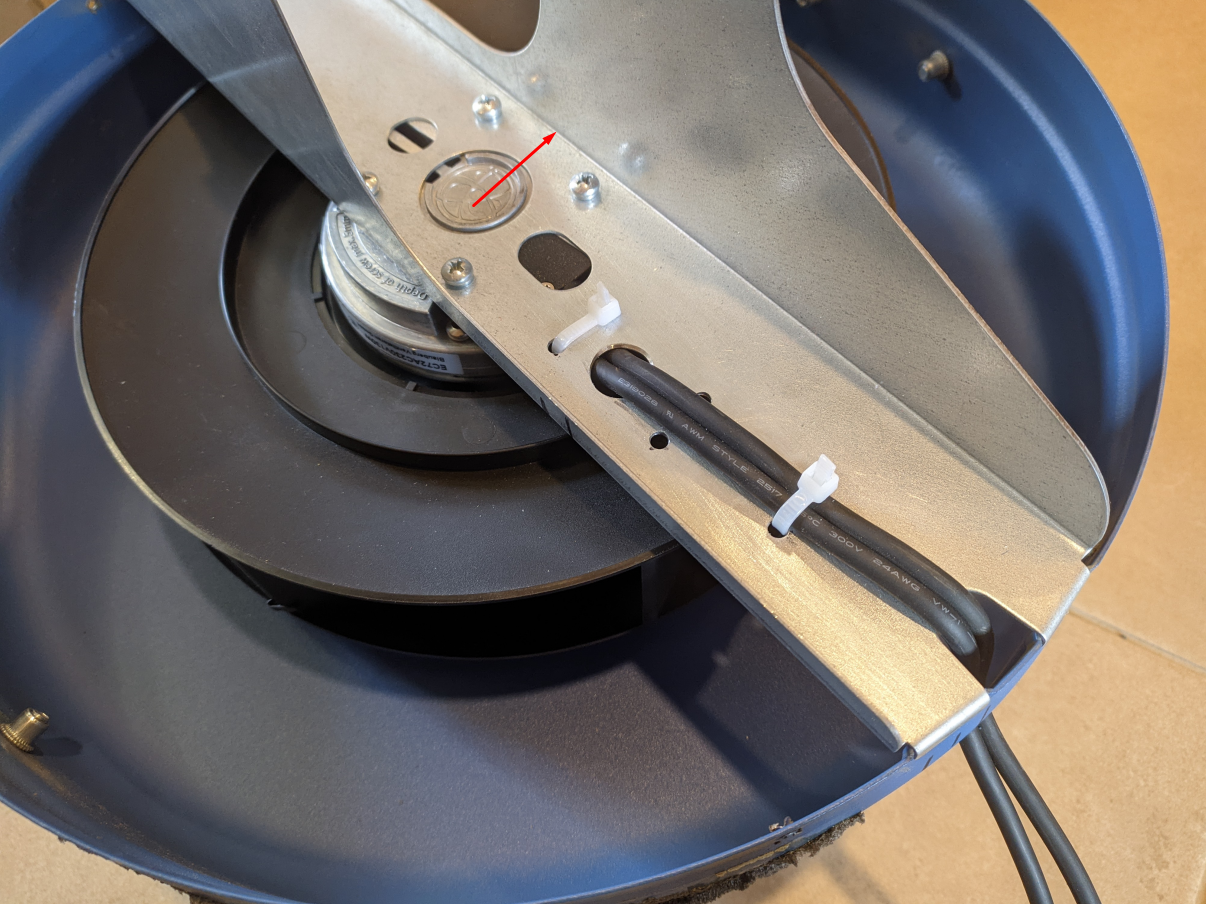

TaurosRMK Опубліковано: 24 липня 2024 Поділитись Опубліковано: 24 липня 2024 42 хвилини тому, vbb сказав: спробуйте заземлити його Зараз це не вийде зробити, тому що вентилятор змонтований в корпус. Потрібно розбирати корпус, але отвір ховаєтсья під монтажним кронштейном і здається десь в області ребра, так що там навіть не вийде просверлити отвір і закрутити гвинт. В теорії до інших гвинтів можна прикрутити заземлення, або навіть до самого кронштейну, але для цього все рівно треба корпус розбирати, що зараз не дуже зручно. Доречі, ці вентилятори я міняв, там були звичайні АС вентилятори, і коли змонтував то перевірив чи все працює. Помітив що індикатор світиться на проводі PE (на кронштейні/корпусі також) і всіх проводах керування, але було підключено в розетку тільки двожильним проводом L/N. Током не билося, але індикатор світив. Потім замінив провід на 3 жильний і на корпусі перестав світитися індикатор, але на проводах 10V, 0-10V, FG, GND все рівно світив. Виходить якщо з проводами L/N на корпусі був якийсь потенціал, але при підключенні з проводом PE він пропав, а той отвір який ви вказали контактує з корпусом, то напевно він зв'язаний якось з внутрішнім проводом PE і ще раз дублювати PE на корпусі може без толку. Хоча можу помилятися. Прихований текст Посилання на коментар Поділитися на інших сайтах More sharing options...
vbb Опубліковано: 24 липня 2024 Поділитись Опубліковано: 24 липня 2024 ви не зрозуміли натяку. всередині вентилятора знаходиться такий собі генератор перешкод, шо дає наводки на все навкруг як боротися з цим - екранування, заземлення, феритові фільтри... киньте землю хоч до якоїсь залізяки шо має гальваничний звязок з мотором заземліть GND екрануйте контрольні проводи з заземленням екрану з одного боку надіньте пару ферітових кілець на 220 лінію, на лінію живлення 24, 5, 10.... додайте конденсатори на лінію живлення 5, 10, 24 в - 10-100пФ зменшення щвидкості - то якщо забити на випромінюваний шум. 1 1 Посилання на коментар Поділитися на інших сайтах More sharing options...

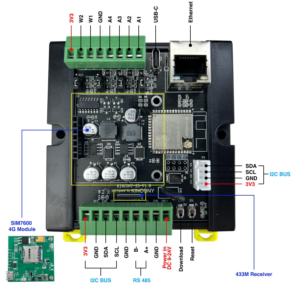

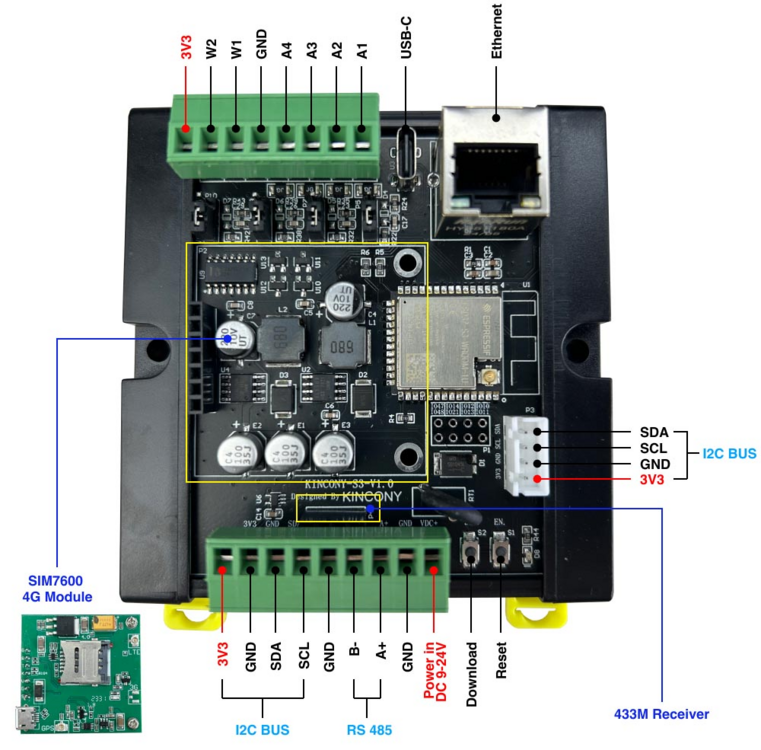

TaurosRMK Опубліковано: 30 липня 2024 Поділитись Опубліковано: 30 липня 2024 (змінено) Приглянувся такий девайс KinCony ESP32-S3, на якому є Ethernet порт. Чи може хтось підказати, якщо є сервер Home Assistant підключений до роутера, то цей девайс можна також підключити до роутера і в нього буде зв'язок з сервером? Зараз використовую просту ESP32, яка в Home Assistant додана через ESPHome, фактично зв'язок по Wi-Fi. Начебто цей девайс підходить під мої потреби і якщо його можна зв'язати з сервером через Ethernet, то це взагалі супер. Сам собі відповім. Можна через Ethernet піключитися до Home Assistant, але в ESPHome може працювати щось одне, або по кабелю, або по Wi-Fi. Змінено 30 липня 2024 користувачем TaurosRMK Посилання на коментар Поділитися на інших сайтах More sharing options...

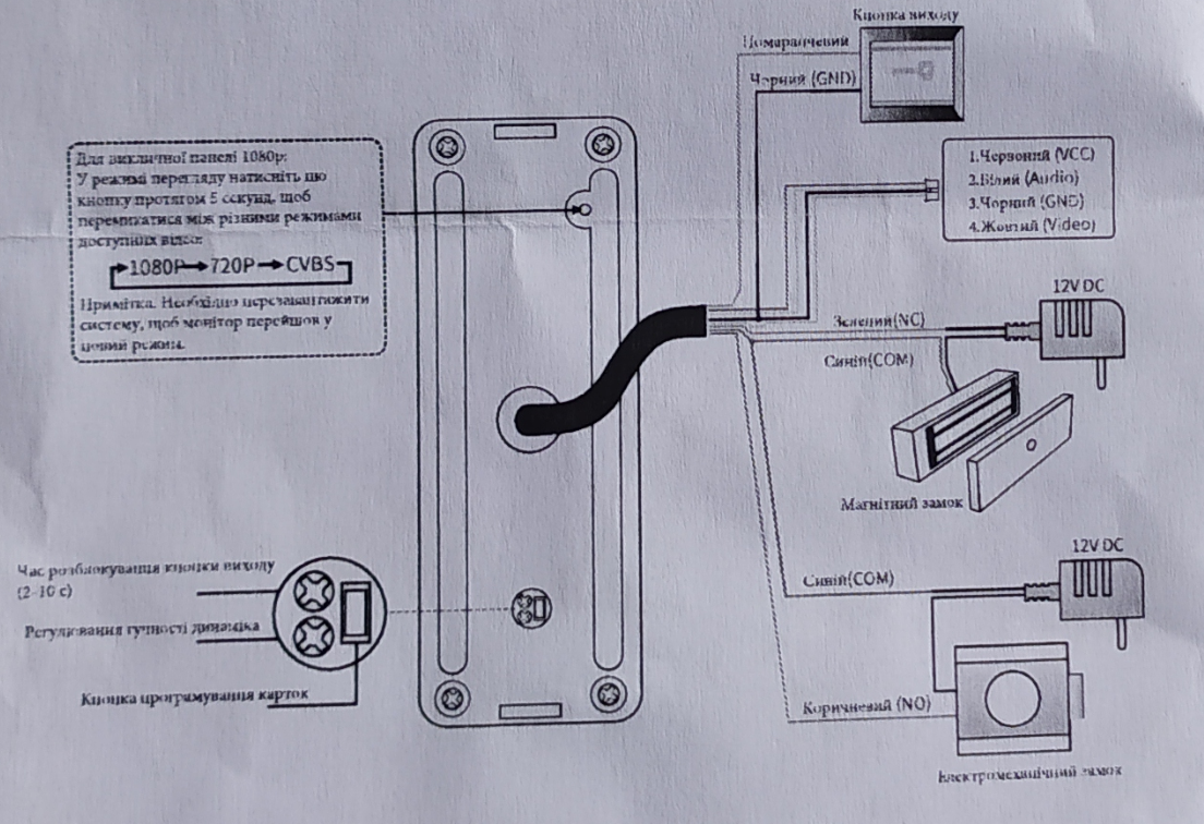

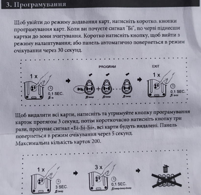

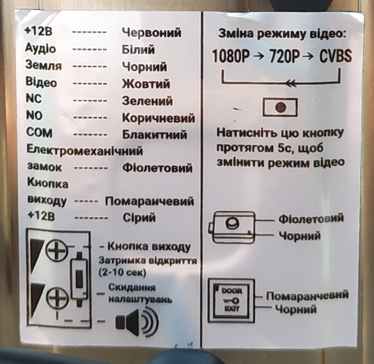

andrey_ka Опубліковано: 2 серпня 2024 Поділитись Опубліковано: 2 серпня 2024 (змінено) Вітаю! у приватному будинку є домофон та визивна панель з можливістю відкривання замка за допомогю брелоків , карток. Проблема у тому що брелоки не відкривають замок. Є ось така інструкція по налаштуванню: Все зробив як би по інструкції , але коли підношу брелок до зони зчитування то панель пищить , а замок не відкривається. У чому може бути проблема ? Змінено 2 серпня 2024 користувачем andrey_ka Посилання на коментар Поділитися на інших сайтах More sharing options...
yur43 Опубліковано: 2 серпня 2024 Поділитись Опубліковано: 2 серпня 2024 23 хвилини тому, andrey_ka сказав: У чому може бути проблема ? часто вихід на замок представляє собою контакти реле в домофоні, до них треба підключити джерело живлення і замок. А люди буває підключають замок просто до цих контактів, тоді схема не спрацює. 1 Посилання на коментар Поділитися на інших сайтах More sharing options...
andrey_ka Опубліковано: 2 серпня 2024 Поділитись Опубліковано: 2 серпня 2024 16 хвилин тому, yur43 сказав: часто вихід на замок представляє собою контакти реле в домофоні, до них треба підключити джерело живлення і замок. А люди буває підключають замок просто до цих контактів, тоді схема не спрацює. Зараз електромеханічний замок під'єднаний до визивної панелі так як намальовано в інструкції , але через БУЗ , тобто живлення на замок береться з домофона. З домофона замок спрацьовує. А от на самій панелі намальовано , що замок під'єднується через фіолетовий провід . Пробував замінити коричневий провід на фіолетовий замок від домофона не спрацьовує. Може це якось впливає на брелоки ? Може таке бути , що для того щоб спрацьовували брелоки з'єднання потрібно реалізовувати без БУЗа окремим живленням на замок ? Посилання на коментар Поділитися на інших сайтах More sharing options...

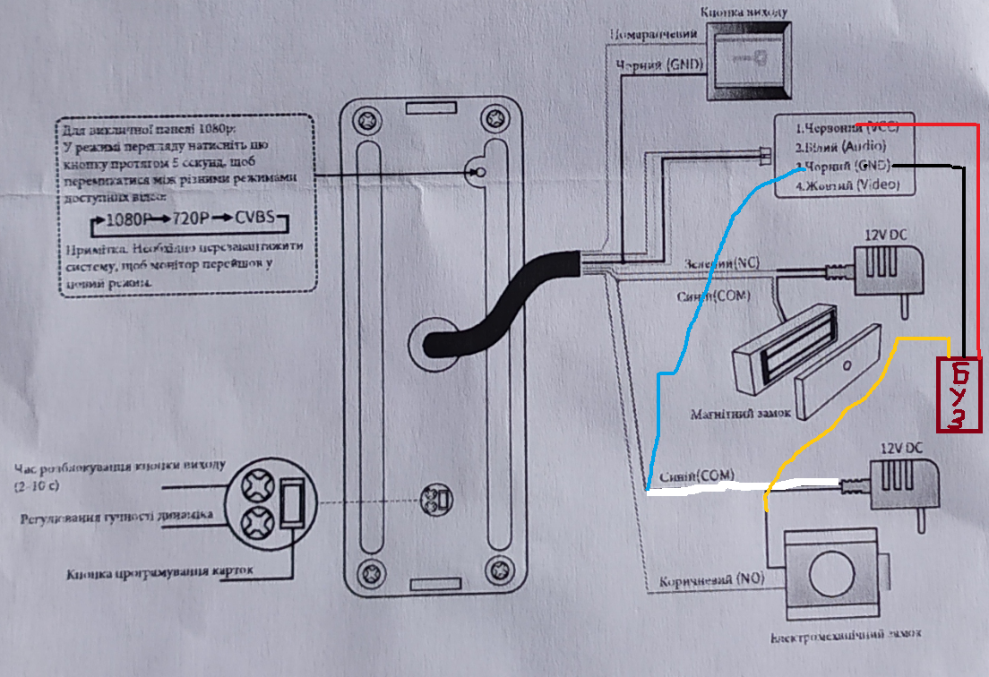

andrey_ka Опубліковано: 2 серпня 2024 Поділитись Опубліковано: 2 серпня 2024 Додам ще схему , як підключений БУЗ. Може я тут щось намудрив ? Посилання на коментар Поділитися на інших сайтах More sharing options...
yur43 Опубліковано: 2 серпня 2024 Поділитись Опубліковано: 2 серпня 2024 5 хвилин тому, andrey_ka сказав: Може я тут щось намудрив ? якщо замок відкривається з домофона, то все правильно підключено. Не спрацьовує розпізнавання мітки у визивній панелі. Був випадок коли панель бачила тільки низькочастотні мітки, але якщо ваші мітки були в комплекті, то може треба очистити список і пробувати додавати заново. 1 Посилання на коментар Поділитися на інших сайтах More sharing options...
andrey_ka Опубліковано: 2 серпня 2024 Поділитись Опубліковано: 2 серпня 2024 29 хвилин тому, yur43 сказав: якщо замок відкривається з домофона, то все правильно підключено. Не спрацьовує розпізнавання мітки у визивній панелі. Був випадок коли панель бачила тільки низькочастотні мітки, але якщо ваші мітки були в комплекті, то може треба очистити список і пробувати додавати заново. Так , мітки були в комплекті. Пробував видаляти все , і заново додавати , безрезультатно. 1 Посилання на коментар Поділитися на інших сайтах More sharing options...
k-master Опубліковано: 2 серпня 2024 Поділитись Опубліковано: 2 серпня 2024 1 година тому, andrey_ka сказав: Так , мітки були в комплекті. Пробував видаляти все , і заново додавати , безрезультатно. А ви впевнені що вони додались? Може пошукати інструкцію на англійській чи відео у ютубі як їх додати. Я деякий час тому брелоки з али прошивав - те що в інструкції та те що у продавця в описі не працювало, як правильно прошивати знайшов у ютубі 1 Посилання на коментар Поділитися на інших сайтах More sharing options...
andrey_ka Опубліковано: 2 серпня 2024 Поділитись Опубліковано: 2 серпня 2024 7 хвилин тому, k-master сказав: А ви впевнені що вони додались? Може пошукати інструкцію на англійській чи відео у ютубі як їх додати. Я деякий час тому брелоки з али прошивав - те що в інструкції та те що у продавця в описі не працювало, як правильно прошивати знайшов у ютубі Звісно ні , без поняття як воно має бути правильно. Але як додавав , видаляв все пищало як в інструкції написано. Буду пробувати шукати. Посилання на коментар Поділитися на інших сайтах More sharing options...
