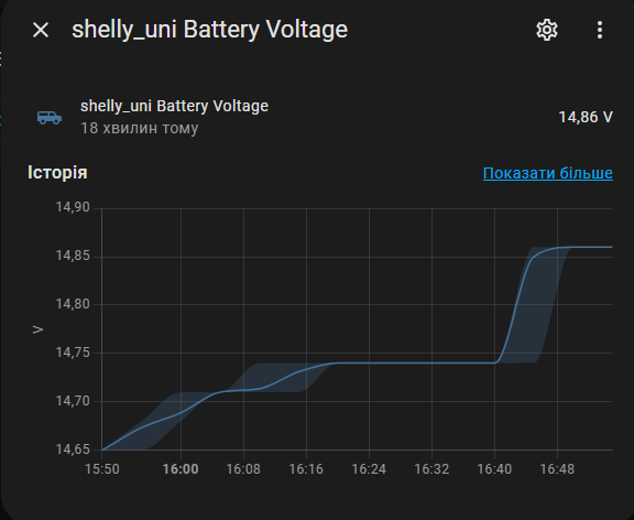

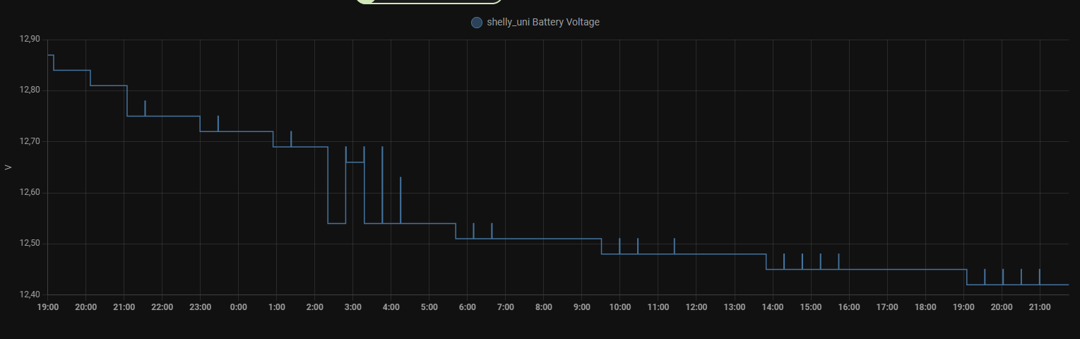

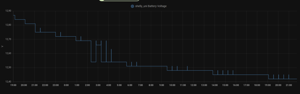

yur43 Опубліковано: 7 грудня 2023 Поділитись Опубліковано: 7 грудня 2023 Ці ESP - класні штуки. Погрався з першою 8266, поставив в авто. Їзжу рідко, хай перевіряє акумулятор і сигналізує, коли треба зарядити. Бо акуми мруть кожні 2-3 роки. Налаштував через ESP_Home + MQTT, раз на пів-години присилає дані, в перерві спить. Споживання в активному режимі 24-30 mA, в режимі сну - менше 0.030 mA. 2 Посилання на коментар Поділитися на інших сайтах More sharing options...
volomoto Опубліковано: 8 грудня 2023 Поділитись Опубліковано: 8 грудня 2023 18 годин тому, yur43 сказав: Бо акуми мруть кожні 2-3 роки. В мене якийсь живучий акум попався, бо машина 2015 року, стоїть надворі, їжджу мало, а рідний акум ще живий. 18 годин тому, yur43 сказав: поставив в авто. Куди саме поставили і який корпус зробили? 1 Посилання на коментар Поділитися на інших сайтах More sharing options...
yur43 Опубліковано: 8 грудня 2023 Поділитись Опубліковано: 8 грудня 2023 2 години тому, volomoto сказав: Куди саме поставили і який корпус зробили? розміри готового модуля shelly uni дуже маленькі, наче 2*1,5см. Я його вклеїв в неробочий ПДУ маленький і вивів +/-. В панель машини встромив його в щілину. WiFi приймає чудово. Можна було його і не перешивати, воно бере 7-8 mA, але ми не шукаємо легких шляхів. У чипа 32 ноги, але можна піключити і 1-ware, і I2C, і 0-10в. Конструктор ще той. 1 Посилання на коментар Поділитися на інших сайтах More sharing options...
shneider_vova Опубліковано: 8 грудня 2023 Поділитись Опубліковано: 8 грудня 2023 все одно незрозуміло а) куди він підключається до машини (бо з останнього посту начебто нікуди не підключається, а звідки ж тоді він знає напругу в аккумуляторі) б) куди віддає свої дані Посилання на коментар Поділитися на інших сайтах More sharing options...

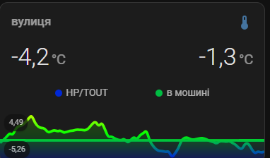

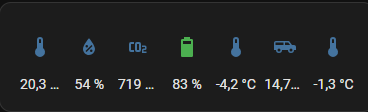

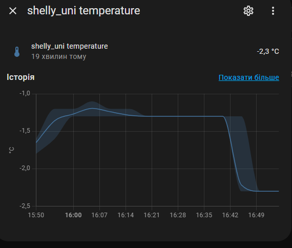

yur43 Опубліковано: 8 грудня 2023 Поділитись Опубліковано: 8 грудня 2023 3 години тому, shneider_vova сказав: все одно незрозуміло а) куди він підключається до машини (бо з останнього посту начебто нікуди не підключається, а звідки ж тоді він знає напругу в аккумуляторі) б) куди віддає свої дані підключається до магнітоли (12в), там де не пропадає напруга. Модуль має досить якісний АЦП, він і міряє напругу. На 1-ware я повішав DS18B20, бо все одно валяється, він міряє темперауру в салоні. Дані у виконанні з коробки передає по WiFi в хмару, після прошивки - на сервер HA. Автоматизація кожного дня в 13 годин перевіряє напругу акумулятора і при необхідності відправляє повідомлення власнику. 1 Посилання на коментар Поділитися на інших сайтах More sharing options...
