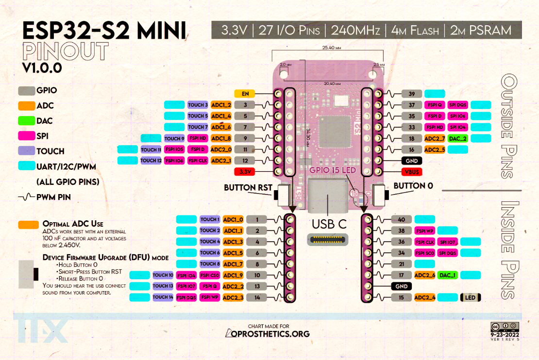

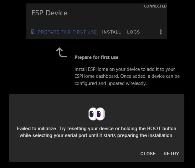

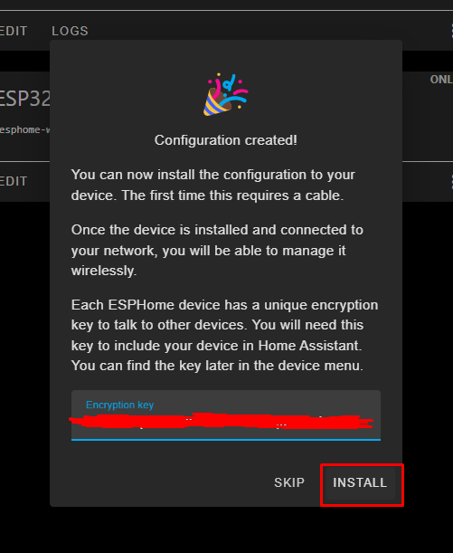

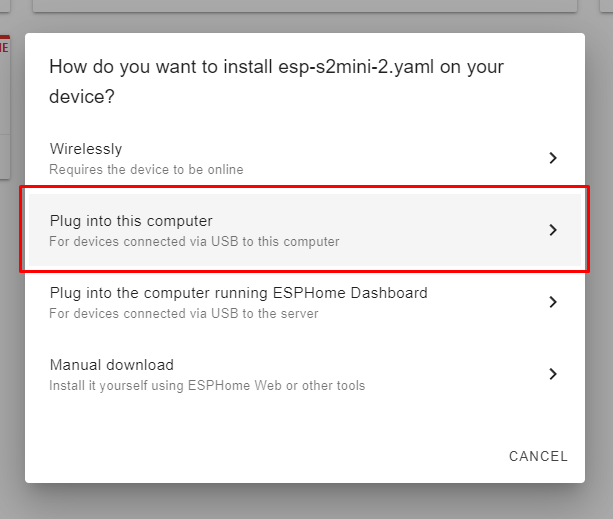

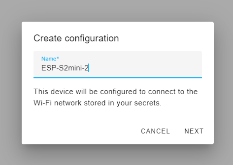

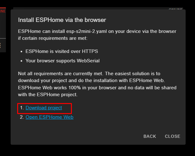

TaurosRMK Опубліковано: 26 листопада 2023 Поділитись Опубліковано: 26 листопада 2023 Замовив на алі 2 штуки ESP S2 Mini з надією зробити з них і LD2410C компактний датчик присутності, і завести це діло в НА. В результаті вчора попробував ESPHome встановити, а фіг там, ніяк не виходить, через веб інтерфейс ESPHome видає помилку при прошивці. Хоча на обидві плати без проблем залив blink з Arduino IDE і все працює. Хтось мав досвід прошивки ESPHome на ESP S2 Mini? Посилання на коментар Поділитися на інших сайтах More sharing options...
yur43 Опубліковано: 26 листопада 2023 Поділитись Опубліковано: 26 листопада 2023 1 година тому, TaurosRMK сказав: Замовив на алі 2 штуки ESP S2 Mini з надією зробити з них і LD2410C компактний датчик присутності, і завести це діло в НА. В результаті вчора попробував ESPHome встановити, а фіг там, ніяк не виходить, через веб інтерфейс ESPHome видає помилку при прошивці. Хоча на обидві плати без проблем залив blink з Arduino IDE і все працює. Хтось мав досвід прошивки ESPHome на ESP S2 Mini? а це не там треба якусь ногу на землю коротити під час першої прошивки? Діліться тут результатами, теж цікаво. Посилання на коментар Поділитися на інших сайтах More sharing options...
TaurosRMK Опубліковано: 26 листопада 2023 Поділитись Опубліковано: 26 листопада 2023 17 хвилин тому, yur43 сказав: а це не там треба якусь ногу на землю коротити під час першої прошивки? Не знаю. Є кнопка Boot, натискаєш її, потім одночасно Reset, відпускаєш Reset і ніби то переходить в режим прошивки. В Arduino IDE це працює, в ESPHome шось не хоче. 19 хвилин тому, yur43 сказав: Діліться тут результатами, теж цікаво. Якщо вийде прошити ESPHome, то напишу. Можливо це і на Arduino IDE можна зробити, але чи можна потім це в Home Assistant добавити, треба розбиратися. Посилання на коментар Поділитися на інших сайтах More sharing options...

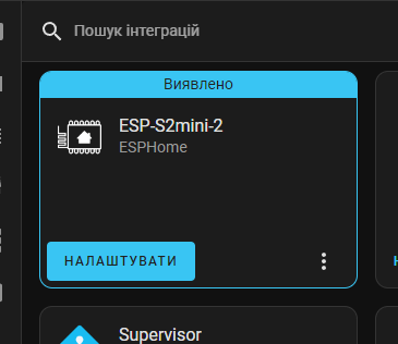

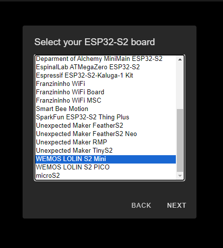

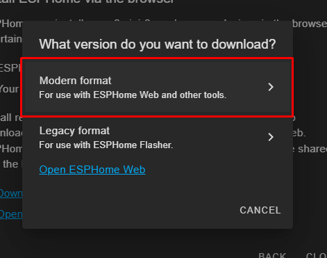

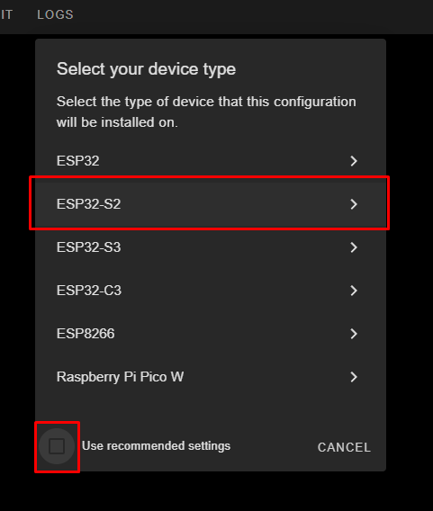

TaurosRMK Опубліковано: 26 листопада 2023 Поділитись Опубліковано: 26 листопада 2023 (змінено) Хм, вроді вийшло прошити. В НА добавив плату, почекав поки скомпілюється файл прошивки, скачав в новому форматі, а потім по цій інструкції. learn.adafruit.com/adafruit-magtag/web-serial-esptool @yur43 Прихований текст Записав таке, наче працює, подивимося дальше. Змінено 26 листопада 2023 користувачем TaurosRMK 1 Посилання на коментар Поділитися на інших сайтах More sharing options...
