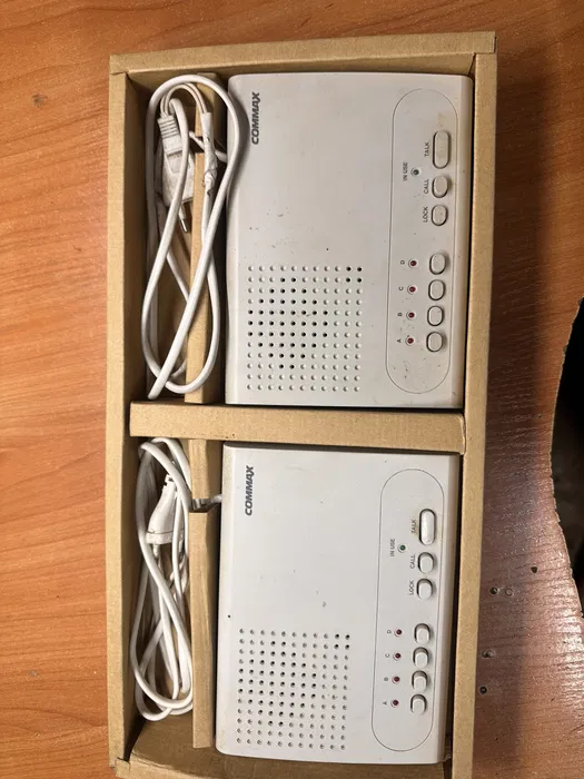

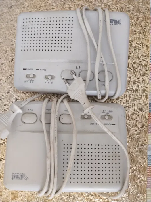

AnMig Опубліковано: 12 листопада 2024 Поділитись Опубліковано: 12 листопада 2024 (змінено) 2 години тому, vbb сказав: www.olx.ua/d/uk/obyavlenie/elektro-peregovornoe-ustroystvo-IDWLBtS.html?isPreviewActive=0&sliderIndex=3 www.olx.ua/d/uk/obyavlenie/peregovornoe-ustroystvo-commax-wi-4c-IDVsb1h.html Дуже олдскульно, але дякую за наводку. Саме така техтологія як на зправці мені потрібна. Ще думав - де я таке бачив Змінено 12 листопада 2024 користувачем AnMig Посилання на коментар Поділитися на інших сайтах More sharing options...
vbb Опубліковано: 13 листопада 2024 Поділитись Опубліковано: 13 листопада 2024 (змінено) 9 годин тому, AnMig сказав: Дуже олдскульно, але дякую за наводку. Саме така техтологія як на зправці мені потрібна. Ще думав - де я таке бачив "олдскул" найпростіший і надійніший. але є одна умова - всі пристрої повинні працювати на одній фазі 220 В (це означає, що якщо у вас трифазне живлення, і вони розділені по поверхам, це не працюватиме). він використовує лінію електропередач для зв'язку між собою. якщо ви хочете більш сучасного, тоді зверніть увагу на телефони DECT з интерком у базі або чи новітню технологію – тоді щось на кшталт ECHO від Amazon Alexa www.amazon.com/b?ie=UTF8&node=21213739011 чи подібне з Google Home. www.lifewire.com/use-google-home-as-intercom-4173409 але ціна не така конкурентна Змінено 13 листопада 2024 користувачем vbb 1 Посилання на коментар Поділитися на інших сайтах More sharing options...

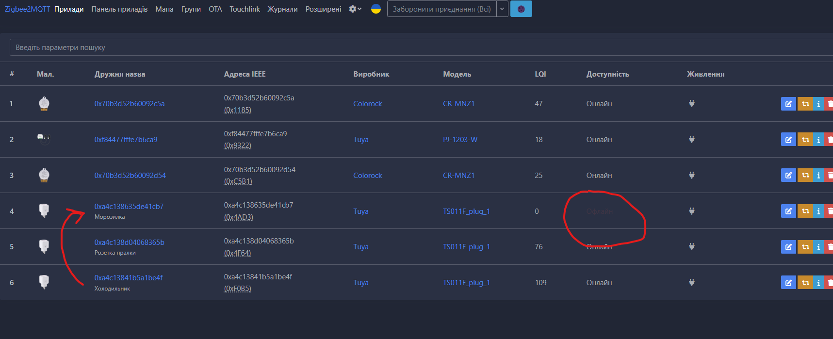

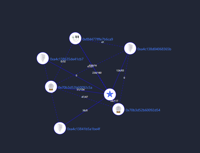

standov Опубліковано: 7 січня Поділитись Опубліковано: 7 січня може хто стикався та має більше досвіду по зігбі. Є по хаті невеличка мережа зігбі, по факту шлюз smlight та п'яток розеток які є роутерами. шлюз стоїть в бойлерній, розетки відповідно по хаті і на вулиці. Періодично 1-2 розетки відвалюються по відсутності сигналу, причому як мінімум поруч (50см) з однією є інша яка працює і є роутером. тобто в моєму уявленні якщо маршрутізатор бачить першу то він має бачити і другу, на першу він ходить напряму судячи по карті. Чого так то і як полікувати? канал міняв (подалі від вайфая) потужність прописав, навіть розетки міняв місцями. Тобто вся мережа - роутери а вузел вивалюється на сраних 100 квадратах площі ) До того як поставив smlight був юсб-свисток і з ним була тупо така сама проблема, думав що в нього мага потужність. Посилання на коментар Поділитися на інших сайтах More sharing options...
mib Опубліковано: 7 січня Поділитись Опубліковано: 7 січня 5 часов назад, standov сказал: може хто стикався та має більше досвіду по зігбі. У меня в самом начале отваливалась одна розетка, причем самая ближняя, потом перешел на ember и все стабилизировалось Еще как вариант попробовать поменять канал не zigbee а домашнего wifi 2,4 Посилання на коментар Поділитися на інших сайтах More sharing options...
standov Опубліковано: 7 січня Поділитись Опубліковано: 7 січня 1 час назад, mib сказал: У меня в самом начале отваливалась одна розетка, причем самая ближняя, потом перешел на ember и все стабилизировалось Еще как вариант попробовать поменять канал не zigbee а домашнего wifi 2,4 Канали пробував міняти і там і там, не помітив різниці. Про ембер не дуже в курсі, погугшив не дуже зрозумів ( це якийсь новий стандарт у них? Це треба міняти залізки? Посилання на коментар Поділитися на інших сайтах More sharing options...
mib Опубліковано: 7 січня Поділитись Опубліковано: 7 січня Только что, standov сказал: Про ембер не дуже в курсі, погугшив не дуже зрозумів ( це якийсь новий стандарт у них? Це треба міняти залізки? насколько я понял да, у меня в z2m начало ругаться в логах, я перепрошил хаб\свисток на новую прошивку и в настройках поменял на Ember и все заработало github.com/Koenkk/zigbee2mqtt/discussions/21462 Посилання на коментар Поділитися на інших сайтах More sharing options...
standov Опубліковано: 7 січня Поділитись Опубліковано: 7 січня 1 минуту назад, mib сказал: насколько я понял да, у меня в z2m начало ругаться в логах, я перепрошил хаб\свисток на новую прошивку и в настройках поменял на Ember и все заработало github.com/Koenkk/zigbee2mqtt/discussions/21462 Хм, спробую, дякую. 1 Посилання на коментар Поділитися на інших сайтах More sharing options...
standov Опубліковано: 7 січня Поділитись Опубліковано: 7 січня 39 минут назад, mib сказал: я перепрошил хаб\свисток на новую прошивку и в настройках поменял на Ember и все заработало а я правильно зрозумів що воно по http не працює? тобто якщо в мене ztack то воно не достуне? Посилання на коментар Поділитися на інших сайтах More sharing options...
