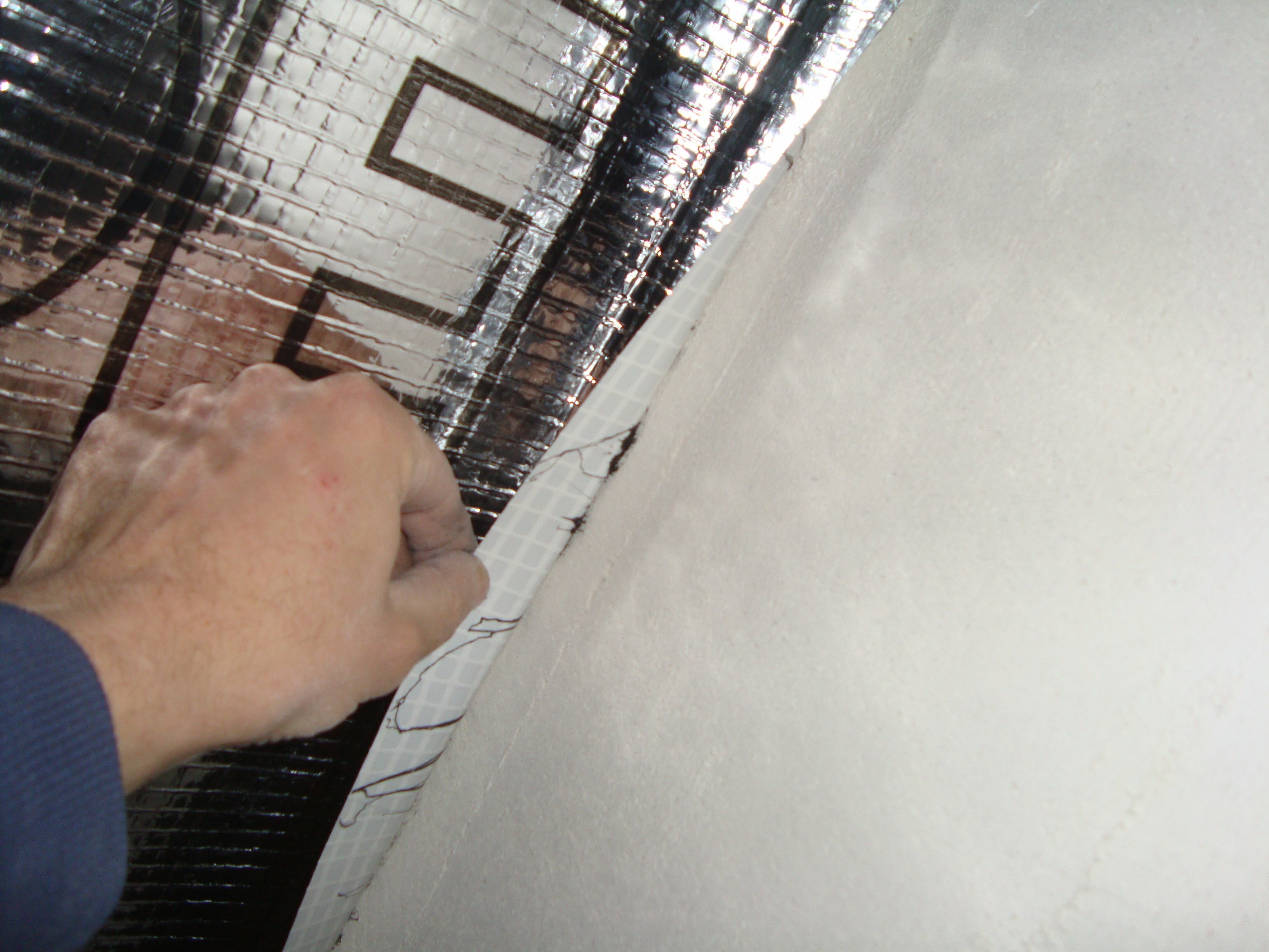

Dendnepr Опубліковано: 11 січня 2022 Поділитись Опубліковано: 11 січня 2022 уотца в одной комнате на мансарде не закрыта пароизоляция и возле мансардного окна она таки рассыпалась от солнечного света Посилання на коментар Поділитися на інших сайтах More sharing options...
#roofinspector Опубліковано: 11 січня 2022 Поділитись Опубліковано: 11 січня 2022 1 час назад, Dendnepr сказал: уотца в одной комнате на мансарде не закрыта пароизоляция и возле мансардного окна она таки рассыпалась от солнечного света Всё верно. Оставлять открытой надолго нельзя. Но в тексте было сказано: 11 часов назад, roverspam сказал: как можно быстрее что и удивило Посилання на коментар Поділитися на інших сайтах More sharing options...

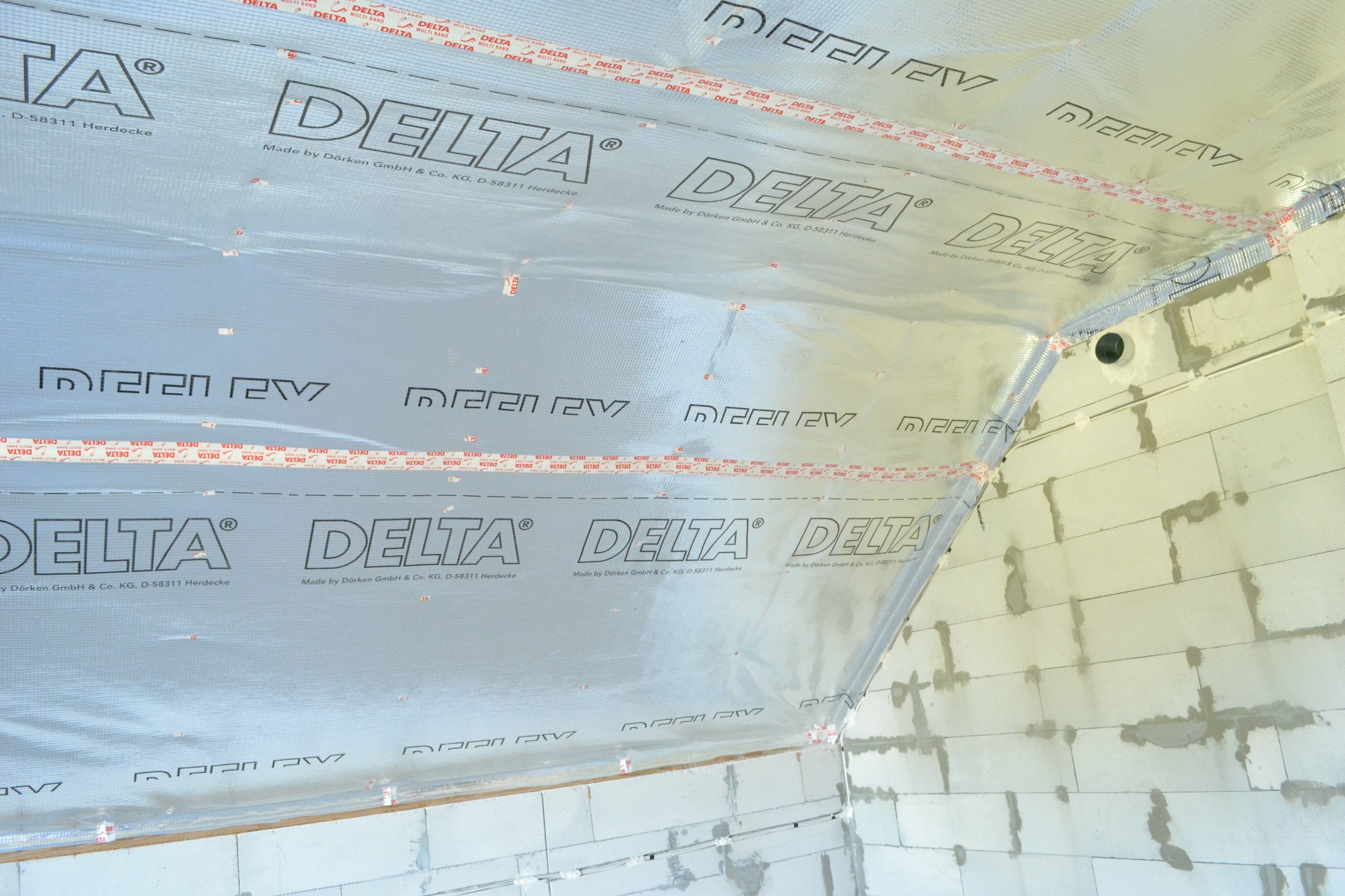

Romanishin.n Опубліковано: 31 січня 2022 Поділитись Опубліковано: 31 січня 2022 (змінено) Мы на своих проектах когда делаем под ключ используем DELTA- REFLEX если есть воздушный зазор со стороны отражающего слоя или DELTA- DAWI GP где надо сделать по проще. С этими материалами приятно работать, не рвется и есть все необходимые аксесуары - клея, скотчи. Змінено 31 січня 2022 користувачем Romanishin.n Посилання на коментар Поділитися на інших сайтах More sharing options...
