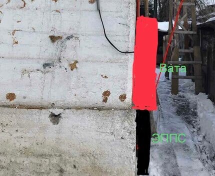

Скромный прораб Опубліковано: 5 січня 2022 Поділитись Опубліковано: 5 січня 2022 (змінено) На мой взгляд, правильным вариантом под вату будет выравнивающая штукатурка. Штукатурите, утепляете цоколь ЭППС 50мм, затем базальт 100мм. Причем не обязательно выходить штукатуркой в ноль с цоколем, достаточно убрать неровности. Змінено 5 січня 2022 користувачем Скромный прораб 2 Посилання на коментар Поділитися на інших сайтах More sharing options...
ihnetunas Опубліковано: 5 січня 2022 Автор Поділитись Опубліковано: 5 січня 2022 (змінено) 23 минуты назад, Скромный прораб сказал: На мой взгляд, правильным вариантом под вату будет выравнивающая штукатурка. Штукатурите, утепляете цоколь ЭППС 50мм, затем базальт 100мм. Причем не обязательно выходить штукатуркой в ноль, достаточно неровности. Спасибо! это пока что вариант №1 - - теплая штукатурка выровнять неровности по отвесу в уровень с цоколем. Дальше есть варианты : 1) цоколь ЭППС 50мм и утеплить все в одном уровне , выше цоколя базальт 50мм поверх шлаколитых стен 350мм, но расчет теплопроводности этого "пирога " еще не производился 2) цоколь ЭППС + что-то декоративно-кирпичное, но это декоративное не на что опирать, фундамент подливался и подливалась его половина 3) сайдинг, но этот вопрос еще не рассматривался, поэтому предпочтительней вариант №1 , расчет теплопроводности этого варианта с ватой 50мм еще не производился 4) цоколь ЭППС 50мм + 50мм базальт + основной этаж 100мм базальт, но расчет стоимости этого еще не производился п.с. у нас ешо белка повадилась под крышу по газоблоку забираться , нужно и с этим что-то делать, сейчас там гвозди торчат в стенах IMG_3758.mp4 Змінено 5 січня 2022 користувачем ihnetunas Посилання на коментар Поділитися на інших сайтах More sharing options...
Скромный прораб Опубліковано: 5 січня 2022 Поділитись Опубліковано: 5 січня 2022 13 минут назад, ihnetunas сказал: Спасибо! это пока что вариант №1 - - теплая штукатурка выровнять неровности по отвесу в уровень с цоколем. Дальше есть варианты : 1) цоколь ЭППС 50мм и утеплить все в одном уровне , выше цоколя базальт 50мм поверх шлаколитых стен 350мм 2) цоколь ЭППС + что-то декоративно-кирпичное, но это декоративное не на что опирать, фундамент подливался и подливалась его половина 3) сайдинг, но этот вопрос еще не рассматривался, поэтому предпочтительней вариант №1 , расчет теплопроводности этого варианта с ватой 50мм еще не производился 4) цоколь ЭППС 50мм + 50мм базальт + основной этаж 100мм базальт, но расчет стоимости этого еще не производился Не надо ровнять с уровнем цоколя, наоборот, пусть вата нависает над ЭППС, по нижней части ваты формируется капельник, для этого есть специальный профиль. Ну а дальше, пошло-поехало… 1 Посилання на коментар Поділитися на інших сайтах More sharing options...

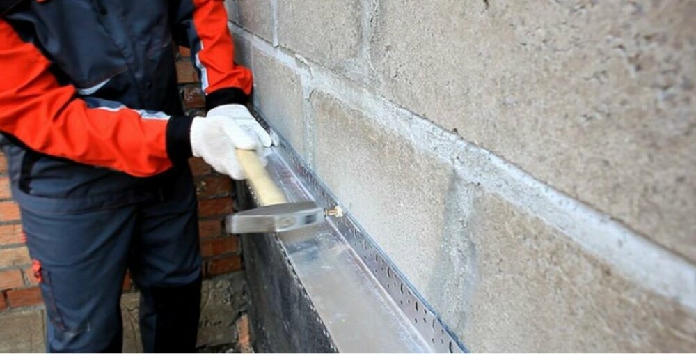

ihnetunas Опубліковано: 5 січня 2022 Автор Поділитись Опубліковано: 5 січня 2022 Только что, Скромный прораб сказал: Не надо ровнять с уровнем цоколя, наоборот, пусть вата нависает над ЭППС, по нижней части ваты формируется капельник, для этого есть специальный профиль. Ну а дальше, пошло-поехало… ааа, да! заходила такая мысль, не успеваю все их подумать Спасибо что напомнили ! прыгаю от сварки входных дверей к сварке лестниц, потом к септику, "теплая" установка окон, видеонаблюдение, сигнализация , фасад . Точу петли с подшипниками на работе, режу профильные трубы на кондукторы под сбору лесов из профильных труб 50*50 , которые потом уйдут на столбы , установку для напыления ППУ вот тоже продумал закупаюсь комплектующими. Каша в голове , а тут еще каждое чмо норовит залезть рассказать как у меня все плохо, сидишь отписыавешься... Спасибо всем, кто реально помогает советами из личног опыта! Посилання на коментар Поділитися на інших сайтах More sharing options...

Скромный прораб Опубліковано: 6 січня 2022 Поділитись Опубліковано: 6 січня 2022 1 час назад, ihnetunas сказал: там ее от 20 до 40мм будет, а то и 50мм местами, хотелось бы использовать эту толщину под утепление. Хотя шарики пенопласта в штукатурке на этой толщине то такое, с этим согласен ... Ещё раз, НЕ НАДО выравнивать по уровню цоколя, пусть вата нависает над цоколем. Поверх утепленного цоколя ЭППС толщиной 50мм, монтируется специальный профиль с капельником, на него вату… В вашем случае идеальный вариант - цена/эффективность. Все остальные варианты имеют корень слова «колхоз», собственно что и предлагали чуть выше. Рейки, планки….. в итоге получатся хуянки 3 Посилання на коментар Поділитися на інших сайтах More sharing options...
mastervovik Опубліковано: 6 січня 2022 Поділитись Опубліковано: 6 січня 2022 2 часа назад, ihnetunas сказал: там ее от 20 до 40мм будет, а то и 50мм местами, не будет там 2-4, будет 1-2см но и 4 не проблемма Посилання на коментар Поділитися на інших сайтах More sharing options...
mastervovik Опубліковано: 6 січня 2022 Поділитись Опубліковано: 6 січня 2022 2 часа назад, ihnetunas сказал: хотелось бы использовать эту толщину под утепление. Как штукатурка влияет на толщину утепления? Хоть вы там 10см штукатурки положите, на толщине утеплителя это ни как не отразится! Чем больше будет свисать фасад над цоколем, тем только лучше! Посилання на коментар Поділитися на інших сайтах More sharing options...
