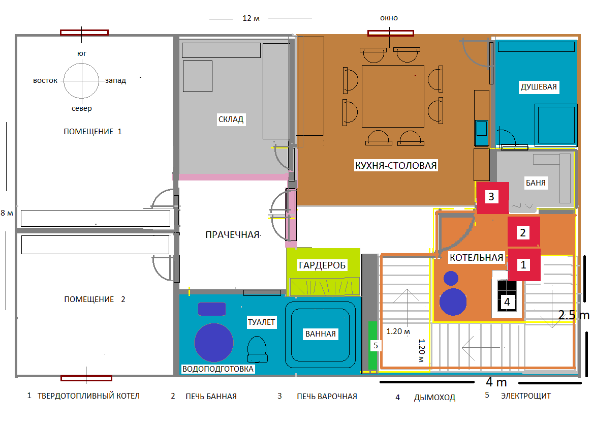

Здравствуйте, пожалуйста покритикуйте планировку жилого цокольного этажа.
Площадь 96 м2  без учета стен (12 м х 8 м).  Перекрытие  между цокольным и первым этажом уже сделано. Лестничный проем 4 м х 2.5 м. С братом решили окончательно, что важно:
(1) минимальная площадь лестничного проема и одновременно максимально удобная лестница;
(2)  пространство/объем между лестничными маршами использовать для котельной и дымохода+вентканалы;
(3) кухня сразу у лестницы (ближе=лучше);
(4) кухня - главное помещение этажа.
Осталось неясно по допустимым размерам помещений, по расположению дверей и стороне их открывания. Хорошо, если специалист по интерьеру  или просто человек с хорошими глазами  подскажет что-либо по существу. Спасибо.
В целом недостаточно информации, сложно что-то сказать. Неясно даже реконструкция ли это только цокольного этажа или строительство дома в целом, но планировок верхних этажей у вас еще нет. А если по очереди:
1. Есть ли вход в дом в уровне цокольного этажа?
2. Почему топочная помещается в объеме лестничной клетки? За счет чего осуществляется приток воздуха и отделяется ли лестница от первого этажа дверями? Где будет храниться запас топлива и как его туда вносить?
3. Почему мокрые зоны не сблокированы?
4. Зачем нужна проходная постирочная?
5. Что из себя представляют два помещения слева? Жилые комнаты?
PS И лестницу нельзя рассчитать от площади, ее геометрия определяется высотой этажа и характеристиками самой лестницы: высотой подступенка, глубиной проступи и шириной марша.
Змінено користувачем Savcha
Спасибо за ответ.
Новый дом. Нагрузка 1 этажа минимальная.
Нет планировки 2 этажа (будет нужна).Там спальни.
Ответы:
1 Нет, вход в цокольный этаж с 1 этажа.
2 Максимум свободной площади на 1 этаже, поэтому лестница в углу, поэтому дымоход в лестничном проеме. На 1 этаже стен нет. Приток воздуха через сделанные отверстия в фундаменте в районе лестницы. Топливо под северной частью лестницы (около 2 м3 дров). Носим: дровник-лестница-котельная). Поэтому дровник рядом со входом дома (5 м), лестница в котельную рядом с входом дома (1 м), запас дров рядом с котлом (1.5 м). Итого:  около 14 м (вместе с лестницей).  Дверь будет.
3 Не удалось. 2 печки и котел должны соединяться с дымоходом.
4 Это используемый коридор, где стиральная машина, гладильная доска, швейная машинка. По сути, сухое проходное помещение. Рядом с лестницей (бросить мокрые и грязные вещи).
5 Одно из них жилое (неясно какое из них),  другое  - резерв.
Лестница максимально удобная, шириной 120 см, ступенька 150 мм, с двумя площадками для отдыха.
По топочной с твердотопливным котлом: 1. должно быть естественное освещение и выход наружу, 2. перекрытия и стены должны быть противопожарными, как и двери ведущие в другие помещения дома из топочной, 3. размещение жилых помещений над топочной не допускаются, 4. размещение котла в лестничной клетке вообще за гранью - любого пожарника удар хватит (пожароопасное оборудование, склад топлива, возможность накопления газов в объеме лестничной клетки, отсутствие путей эвакуации, бррр.)
Планировка нелогична: 1. в основное помещение (кухня-столовая) вход осуществляется через техническое помещение, парадность и привлекательность основного помещения под вопросом 2. при этом чередуются чистые и грязные зоны (входная группа, занос топлива, кухня, мокрые помещения), 3. постирочная предполагает сбор в ней грязного белья - не самое приятное место, чтобы пройти в жилую комнату, как и не самое приятное место, чтобы шить без естественного освещения, и тоже по сути проход через техническое помещение, 4. все мокрые помещения должны иметь естественную вентиляцию (постирочная в том числе, как и склад без окна, а вентиляция через дымоход не допускается), 5. создается впечатление постройки бытовки в лесу, но только увеличенной в 3 раза, для жилого дома решения очень спорные.

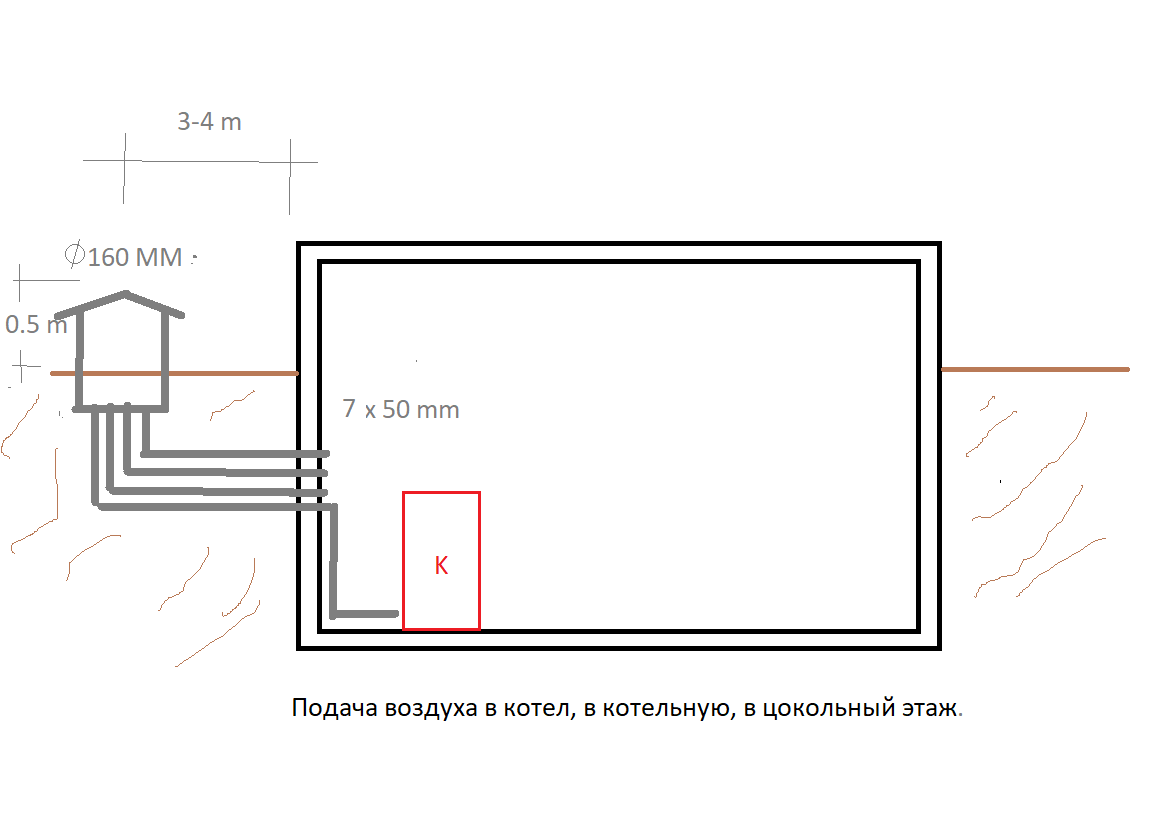

Забыл сказать, что котельная это изолированная шахта между маршами объемом  где-то 20m3. Вентиляция будет.  Да,  без окна. Вверху шахты можно бы было сделать окно (для безопасности; какой размер?) И можно ли без него? У котла будет защита, можно двойную.
Я лично не сталкивался с твердотопливными котельнями в объеме дома - очень запутанные требования в целом, более простое и безопасное решение  - это строительство пристроенной котельной на отдельном фундаменте: решаются сразу все проблемы скопом.
17 хвилин тому, voleb2021 сказав:
Обычный набор требований в нете есть, хотя ссылки обычно на нормативные документы уже устаревшие приводят (другое дело, что обычно требования ужесточаются). Не помешало бы заключение от представителя изготовителя оборудования. Можно и естественное освещение заменить аварийным электрическим, но я бы лучше переделал план: сделал приямок для входа в котельную непосредственно с улицы, отделил бы ее от лестницы и остальных помещений. Котельная - это сугубо техническое пожароопасное помещение и этим все сказано.

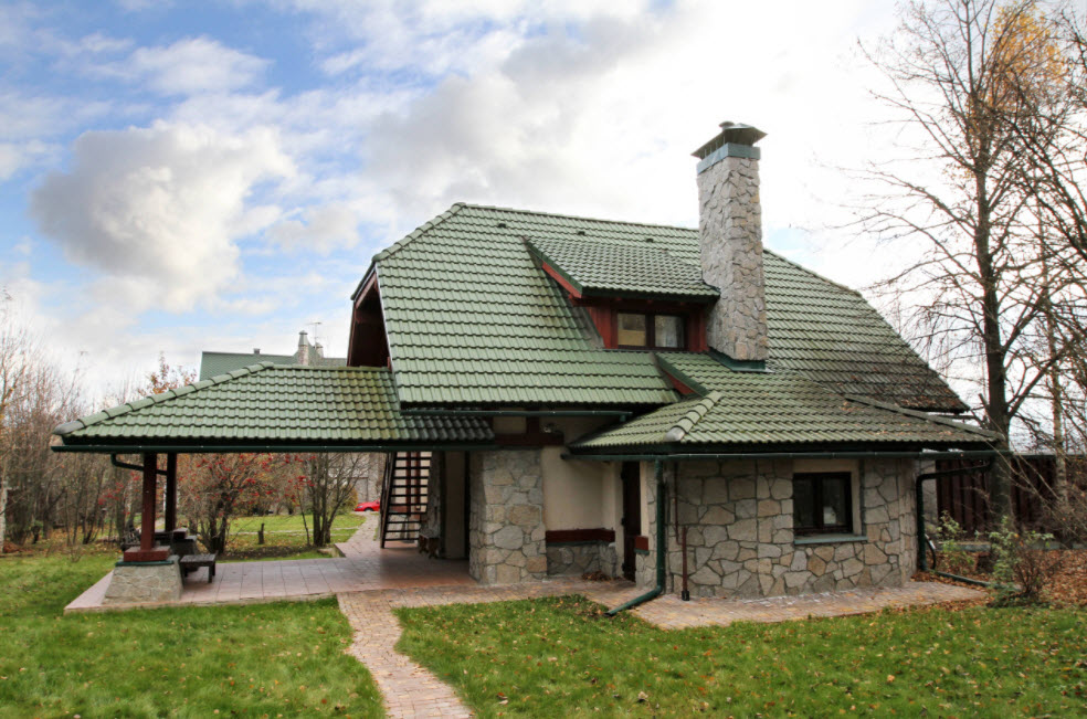

Я бы отказался от размещения топочной в цокольном этаже. Предложил бы как пристройку в блоке с навесом входной группы первого этажа. В самом цоколе к пристройке блокировал техническое помещение с вводом теплоносителя и воды, там же могла быть и постирочная (но без швейной машинки :)). Дымоход от котельной (внешний относительно дома) объединил бы с дымоходами и вентканалами, ведущими с цокольного этажа, мог бы получится выразительный элемент.
