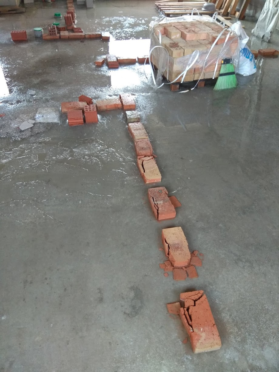

Вы сначала найдите нормальный полнотелый кирпич, с хотя бы f25 реальной (морозостойкость), а потом поговорим, что выбрать

Она важна в процессе стройки. Тот кирпич в небольшом количестве, который был у меня, не выдержал и одного цикла заморозки

1) я залил фундамент 01/09
2) кирпич использовался для заполнения проемов между блоками фбс
3) кирпич покупал прораб
остатки кирпича были оставлены внутри контура дома, где зимой они успешно замерзли и весной развалились. Но речь не обо мне, а о качестве полнотелого кирпича. Не помню, чтобы за последние 5 лет кто-то положительно написал на форуме о закупленном полнотелом.

нашел фото. там есть и новоалександровский2 НФ, которого у меня в доме целый камаз - и за него я ничего не говорю
Только что, shneider_vova сказал:
там есть полнотелый?!
А шо там на фото я должен увидеть? Как кирпич валяется во льду))
Извини Вован, если мне надо будет тропинку в луже сделать, я доску ненужную кину,  а из кирпича лучше дом построю, защитив от замокания 😉

блин, тебе что, просто хочется поспорить? ТС спросил  - 2НФ или полнотелый. Я сказал, что полнотелый надо попробовать еще найти. За 2 НФ я не говорил.
Картинка для сравнения качества ДОСТУПНОГО мне 2НФ и полнотелого
