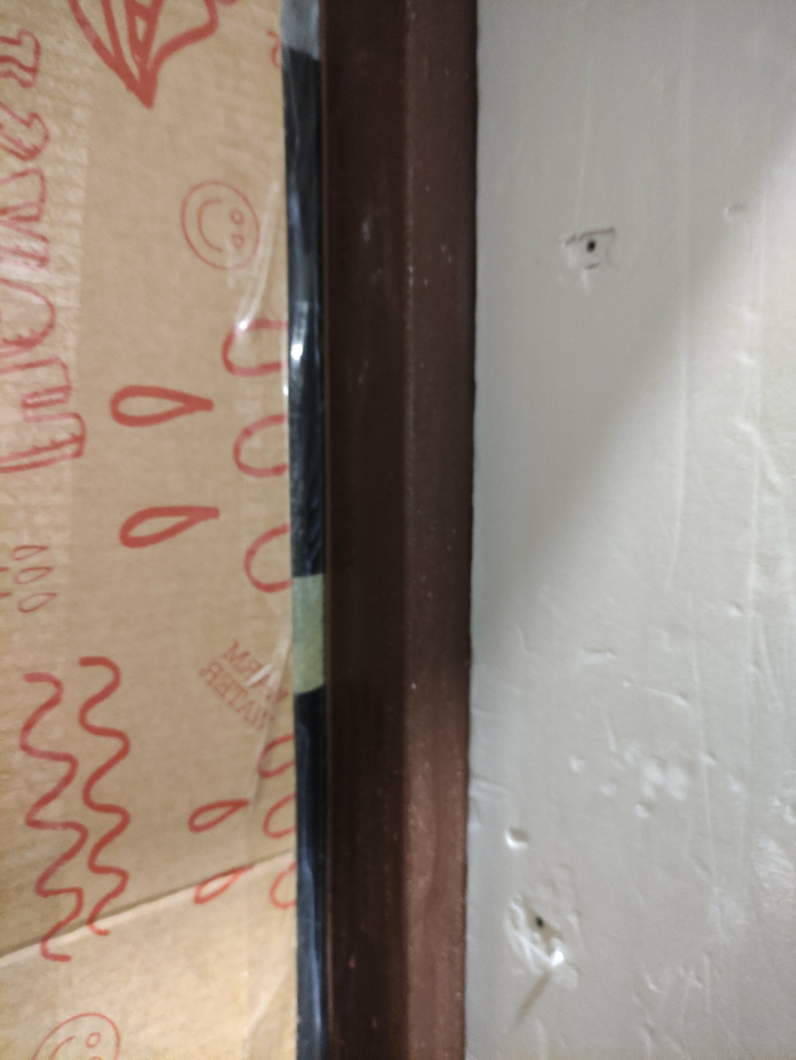

vadim240283 Опубліковано: 30 грудня 2021 Поділитись Опубліковано: 30 грудня 2021 Добрый вечер! Утеплил откосы входной двери эппс. После этого появился конденсат. В доме ещё никто не живёт, вентиляции нет как таковой. В смысле в потолке 4 трубы есть, но притока нет. Сейчас из-за шпаклёвки влажность высокая, но перед ней конденсат тоже был. Правильно ли я сделал что утеплил изнутри? Не стало ли это причиной конденсата? Типа сместилась точка росы и т д. Сверху 2 листа эппс по 50 мм было вынужденной мерой, там была щель. Надо ли переделывать к примеру на гипс, или это норма в моём случае? Посилання на коментар Поділитися на інших сайтах More sharing options...
fhntv_smart Опубліковано: 30 грудня 2021 Поділитись Опубліковано: 30 грудня 2021 (змінено) Что утеплил правильно. Будет вентиляция, влажность упадёт и конденсат уйдёт. А дверь железная? Коробка с термо-разрывом? А снаружи откосы утеплил? Змінено 30 грудня 2021 користувачем fhntv_smart 1 Посилання на коментар Поділитися на інших сайтах More sharing options...

vadim240283 Опубліковано: 31 грудня 2021 Автор Поділитись Опубліковано: 31 грудня 2021 10 часов назад, fhntv_smart сказал: Что утеплил правильно. Будет вентиляция, влажность упадёт и конденсат уйдёт. А дверь железная? Коробка с термо-разрывом? А снаружи откосы утеплил? Дверь железная. Коробка утеплённая минватой, без терморазрыва. У меня снаружи откосов нет, дверь стоит заподлицо со стеной. Утеплять газоблок снаружи не буду, считаю что цель не оправдывает средства. У меня соседи утеплили подобный дом минватой 100 мм. Там ценник вышел под 140000. Я лучше эти деньги вкину во двор. Посилання на коментар Поділитися на інших сайтах More sharing options...

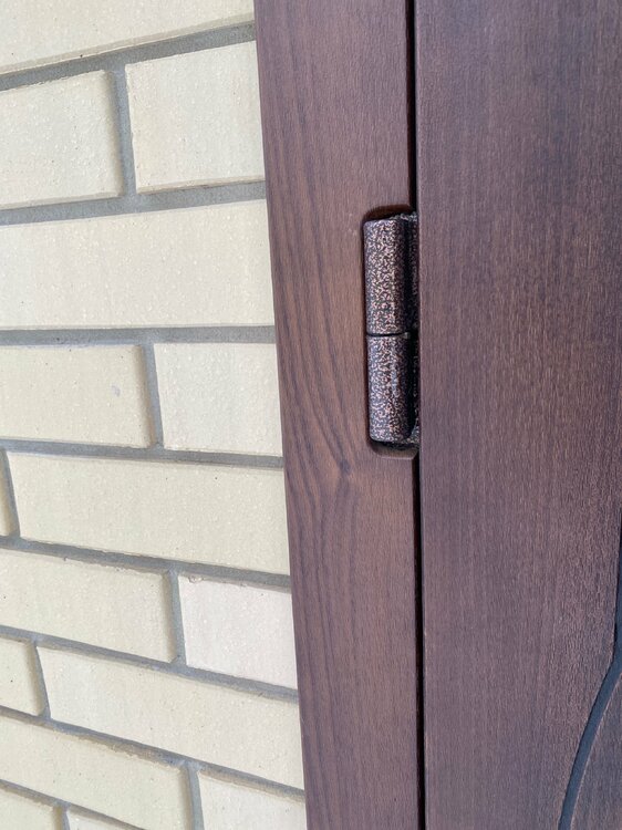

Narval Опубліковано: 31 грудня 2021 Поділитись Опубліковано: 31 грудня 2021 1 час назад, мастерок сказал: В Вашем случае надо было сместить двери внутрь проёма и утеплить наружный откос. У меня дверь заподлицо в клинкере конденсата нет правда в тамбуре стоит маленькая батарея а в топочной - ну сами понимаете Посилання на коментар Поділитися на інших сайтах More sharing options...

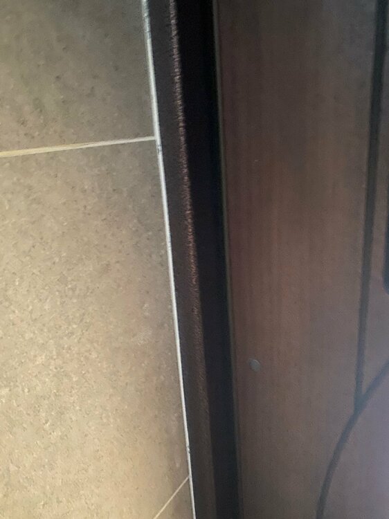

мастерок Опубліковано: 31 грудня 2021 Поділитись Опубліковано: 31 грудня 2021 У Вас точно такая же коробка как и у ТС?У меня такая,и я это уже прошёл.Сейчас только в сильные морозы промерзает личинка замка.Фигня в том,что утеплив откос изнутри мы увеличиваем холодную зону возле коробки снаружи,соответственно и вся коробка будет более холодной и будет большей вероятность выпадения конденсата.Если же сместить коробку внутрь откоса и утеплить откос снаружи,то дверная коробка будет находится в более тёплой зоне,соответственно и вероятность промерзания будет минимальной. 2 Посилання на коментар Поділитися на інших сайтах More sharing options...

Narval Опубліковано: 31 грудня 2021 Поділитись Опубліковано: 31 грудня 2021 (змінено) 3 часа назад, мастерок сказал: У Вас точно такая же коробка как и у ТС?У меня такая,и я это уже прошёл.Сейчас только в сильные морозы промерзает личинка замка.Фигня в том,что утеплив откос изнутри мы увеличиваем холодную зону возле коробки снаружи,соответственно и вся коробка будет более холодной и будет большей вероятность выпадения конденсата.Если же сместить коробку внутрь откоса и утеплить откос снаружи,то дверная коробка будет находится в более тёплой зоне,соответственно и вероятность промерзания будет минимальной. Точно такая металл с ватой внутри Змінено 31 грудня 2021 користувачем Narval 1 Посилання на коментар Поділитися на інших сайтах More sharing options...

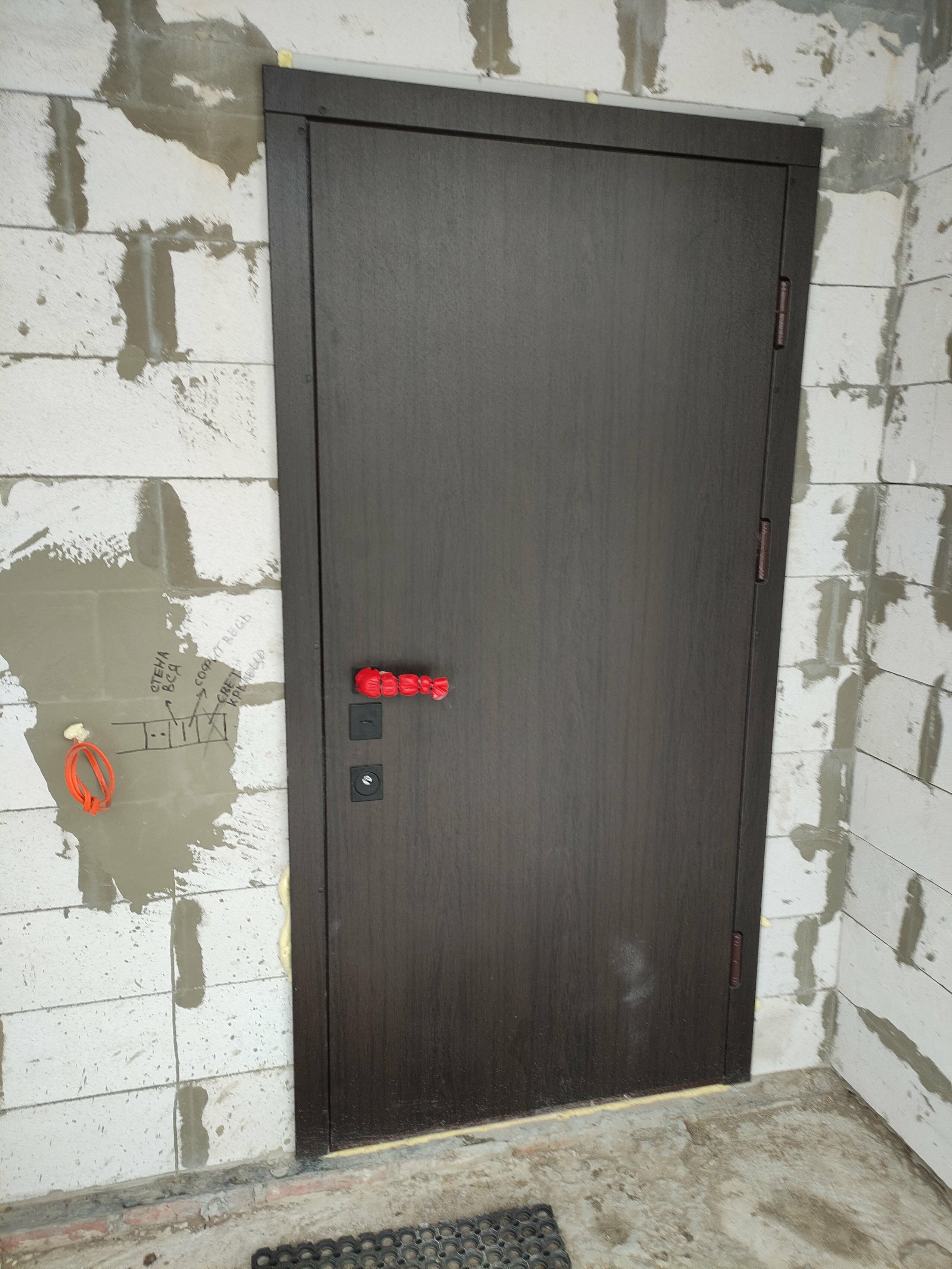

vadim240283 Опубліковано: 1 січня 2022 Автор Поділитись Опубліковано: 1 січня 2022 22 часа назад, porterlv сказал: Так у ТС конденсат на самій металевій рамі дверей. Тут варіантів не є... "Тепла" лиштва (налічнік) ззовні, раму обшити термоМДФом. Все. Это как? Сейчас снаружи у меня только обычный наличник, сегодня скину фото Посилання на коментар Поділитися на інших сайтах More sharing options...

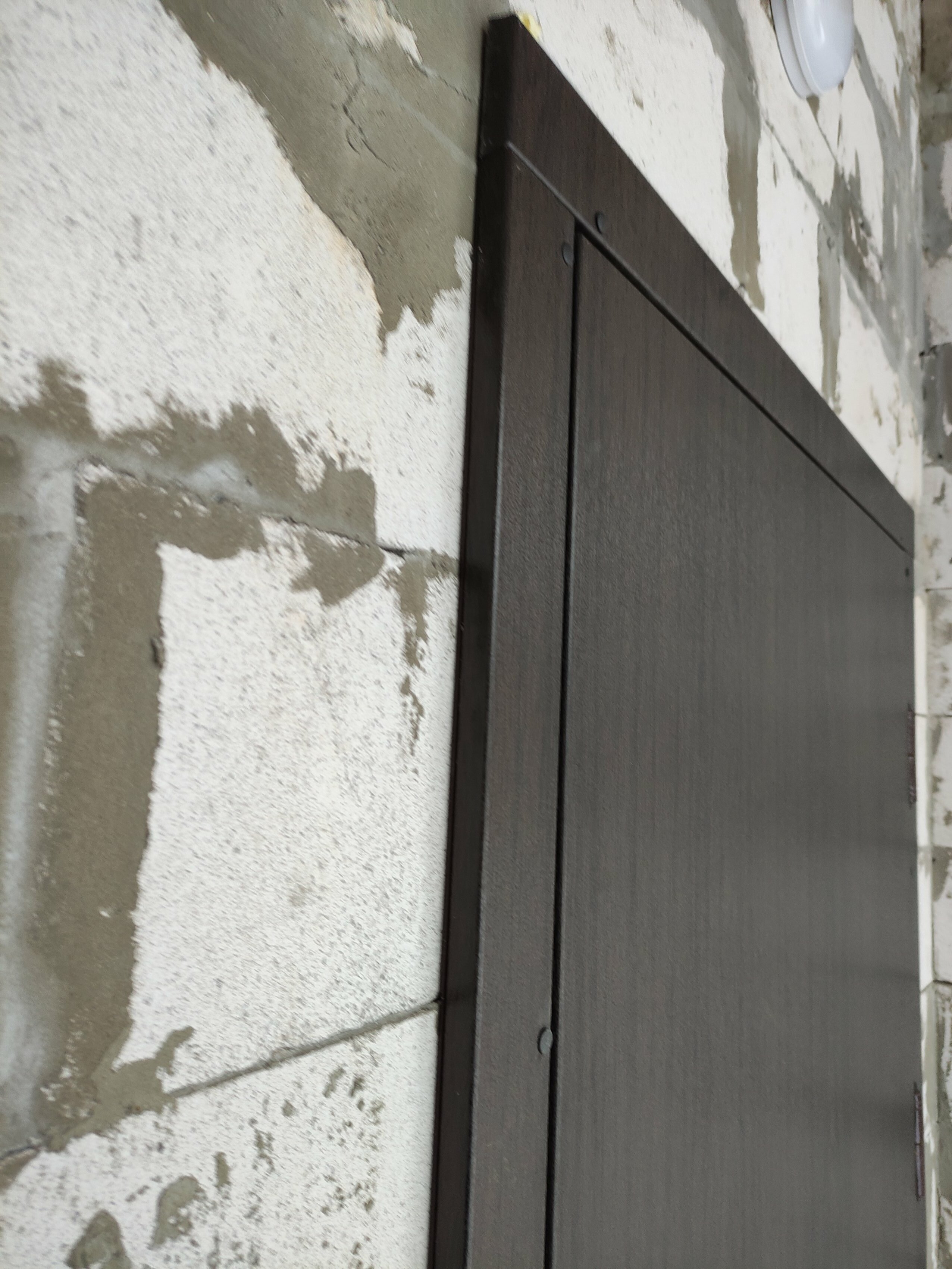

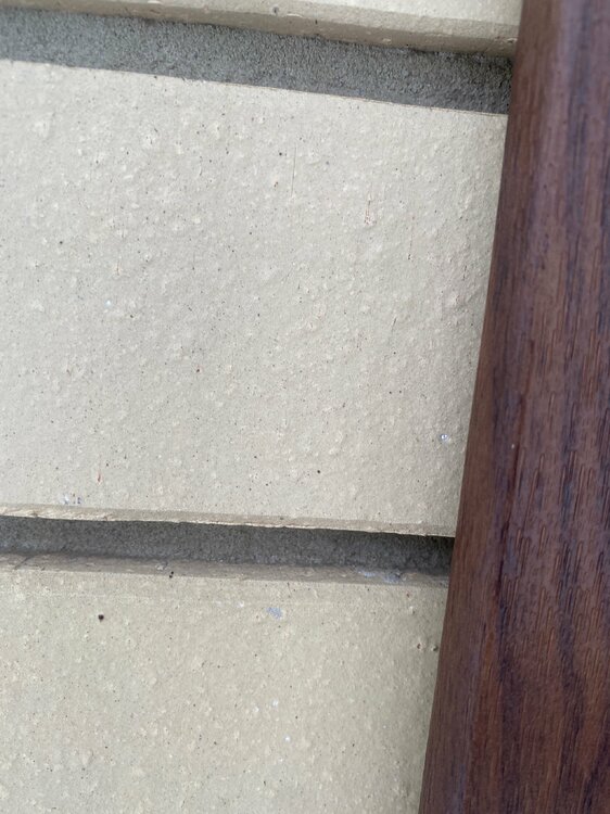

vadim240283 Опубліковано: 1 січня 2022 Автор Поділитись Опубліковано: 1 січня 2022 Вот фото снаружи 2 часа назад, мастерок сказал: Все нормальные откосы делаются с рассветом, т.е. они имеют не 90,а 100-120 градусов,соответственно и двери спокойно открываются более 90 градусов. Посилання на коментар Поділитися на інших сайтах More sharing options...
