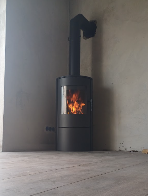

А ще сьогодні нарешті поставили пічку. Я так довго чекав цей момент, що півночі не міг заснути. Kratki ROLLO, чорний шамот. Єдиний момент, що майстер відмовив прорізати в стіні отвір для підводу повітря, мовляв задуватиме, тектиме конденсат, і через високий димохід буде реактивна тяга яка видуватиме все тепло. Ну поживу побачу, допрорізати завжди можна буде потім.
Вітаю. Також планую встановлення печі (обрав PLAMEN ARIA). Майстер у якого буду замовляти встановлення теж наполегливо пропонує не робити зовнішній підвод повітря, причому каже якщо хочете, зроблю без додаткової оплати. Не підкажете, який димохід ставили 0.8 чи 1 мм?

Димохід 150/220 1мм 321 нержавійка. Я думаю краще перебдіти і для надійності замовити товщу стінку.

В 10.09.2024 в 22:35, Куркуль сказал:
Бред. Как раз наоборот - без внешнего подвода будет вытягивать тепло из хаты.
А тяга легко регулируется. есть шибер, есть нижняя заслонка.

Ну значить замовлю окремо, бо наскільки я зрозумів він якби робив, то просто прокинув би гофру в стіні.

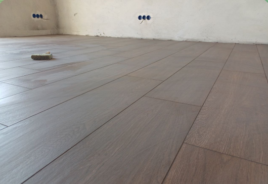

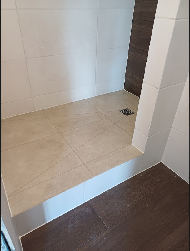

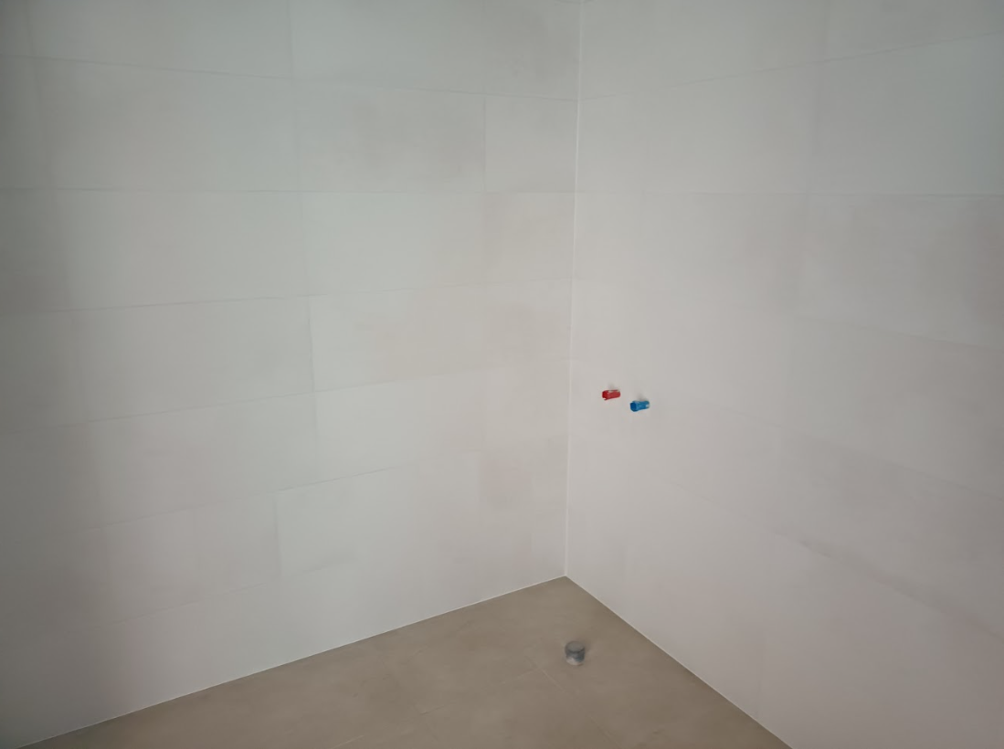

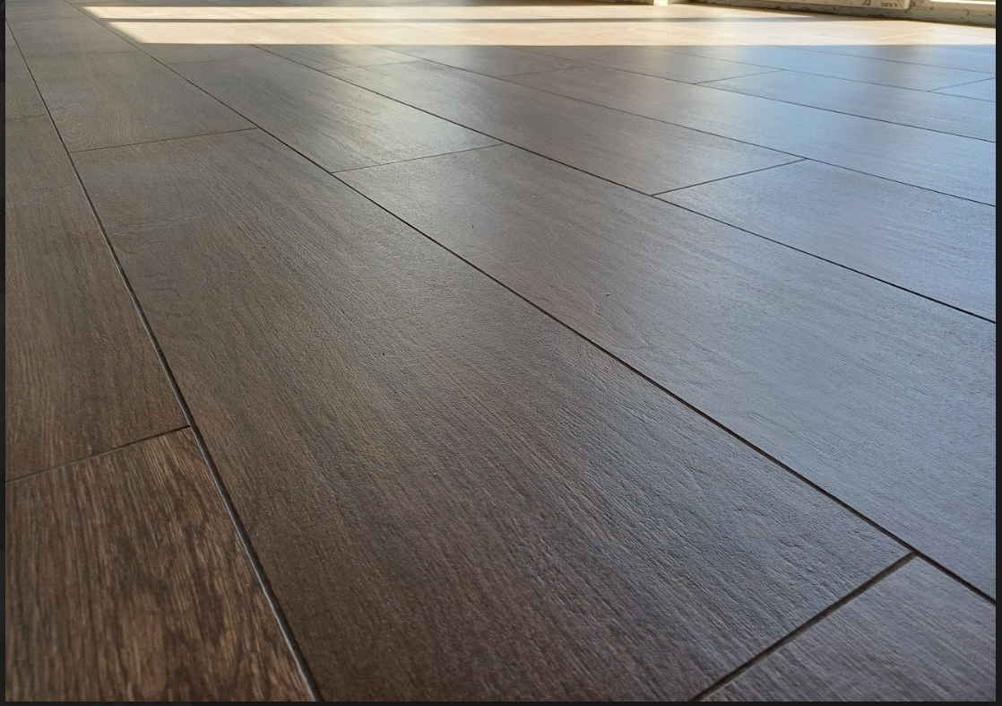

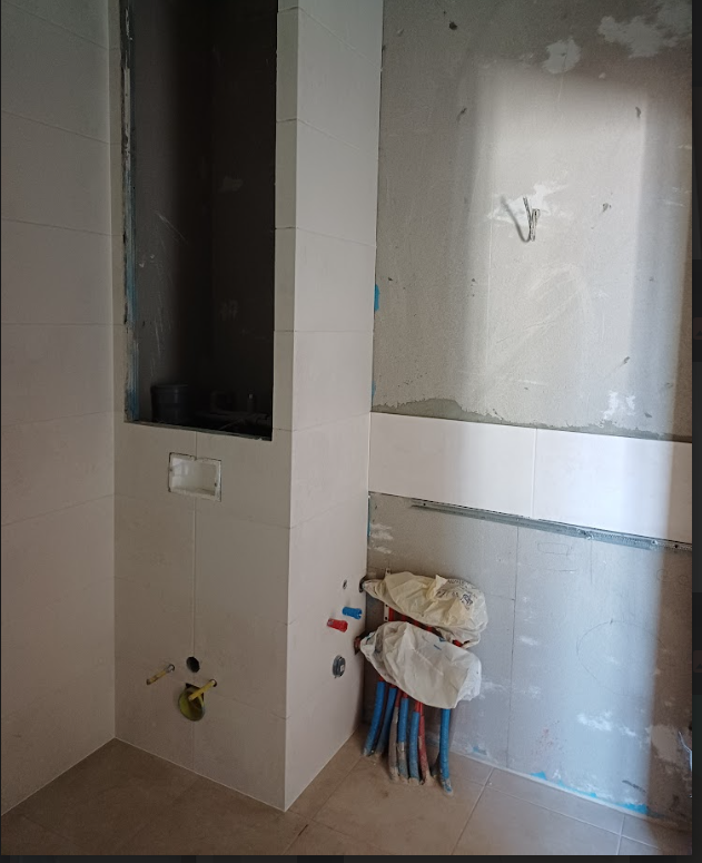

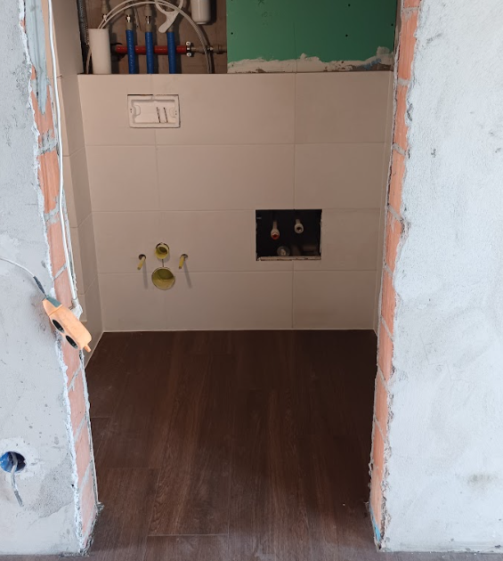

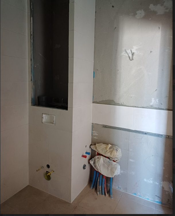

А тим часом плиточні роботи по підлозі й санвузлах добігли до кінця.
Підлога:
СВ№1:
СВ№2:
  • Лайк 10

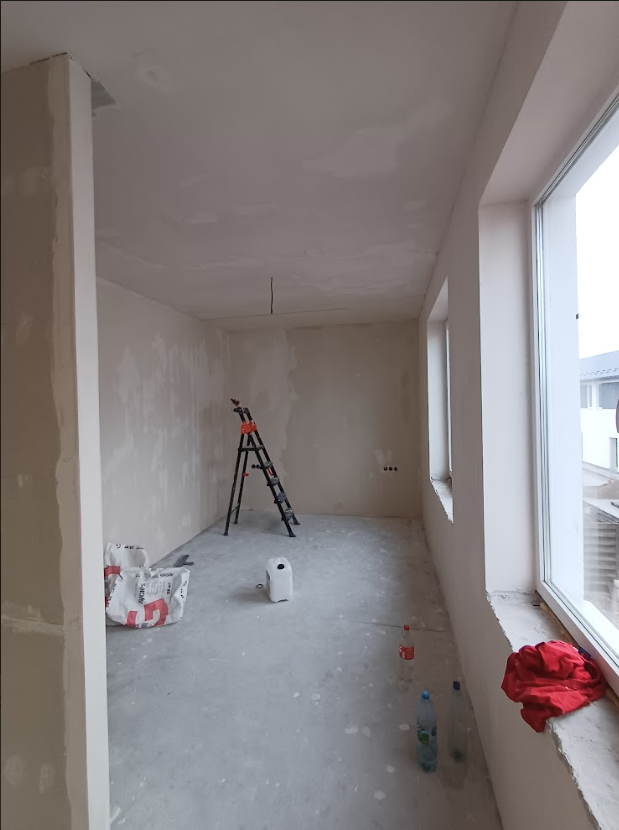

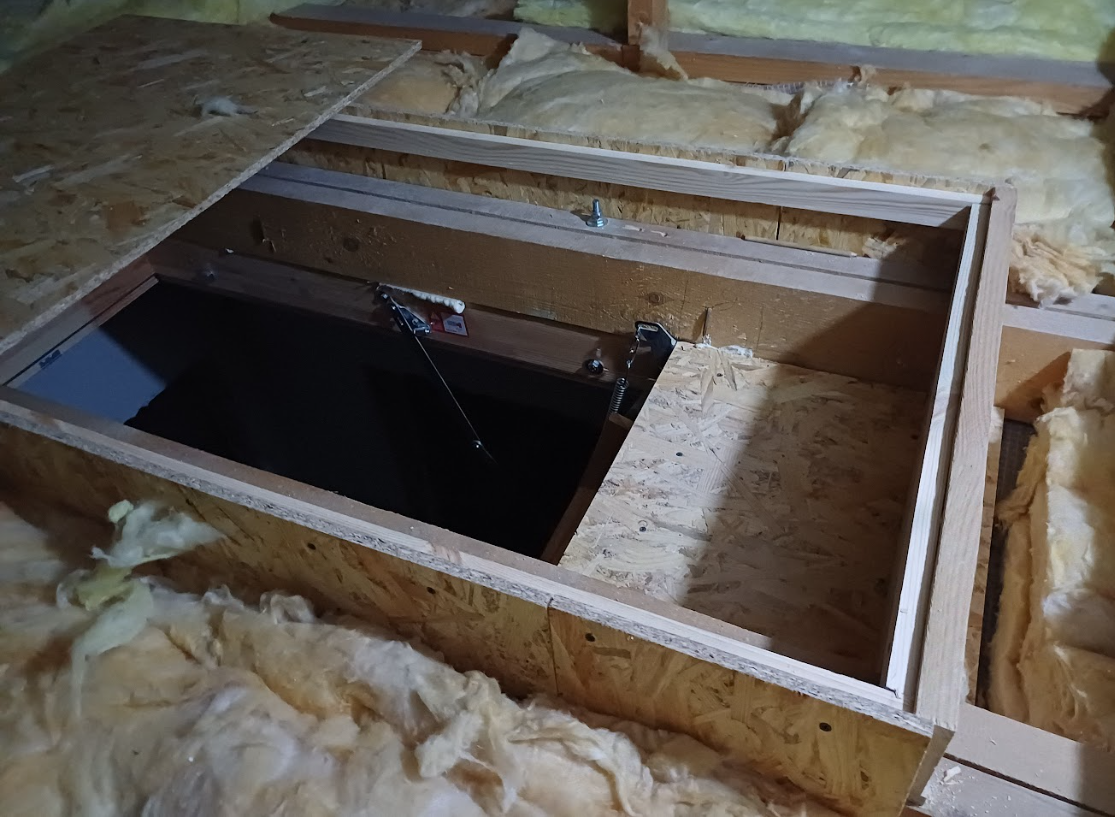

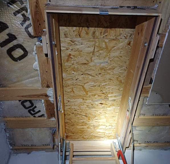

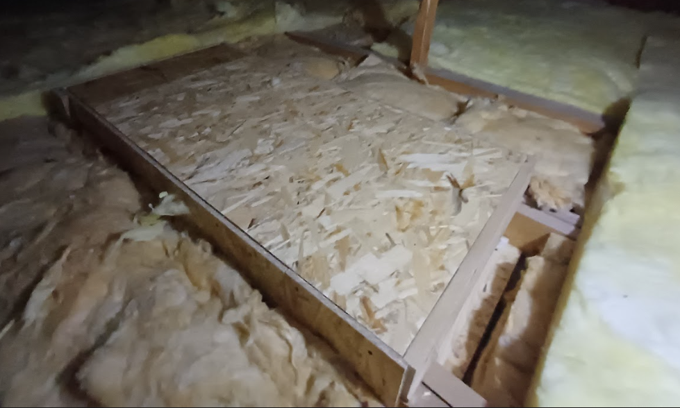

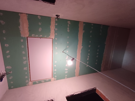

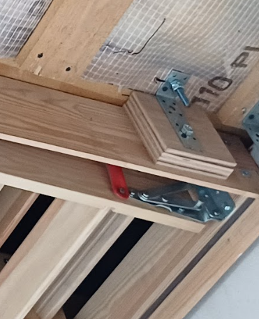

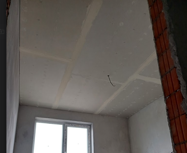

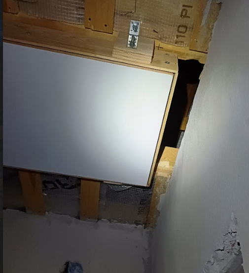

Покликав товариша на допомогу з ГК стелями. Дуже незвично монтувати листи на профілі встановлені за 112 технологією без поперечних профілів і тієї жорствості, що присутня 113 системі.

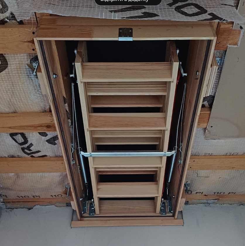

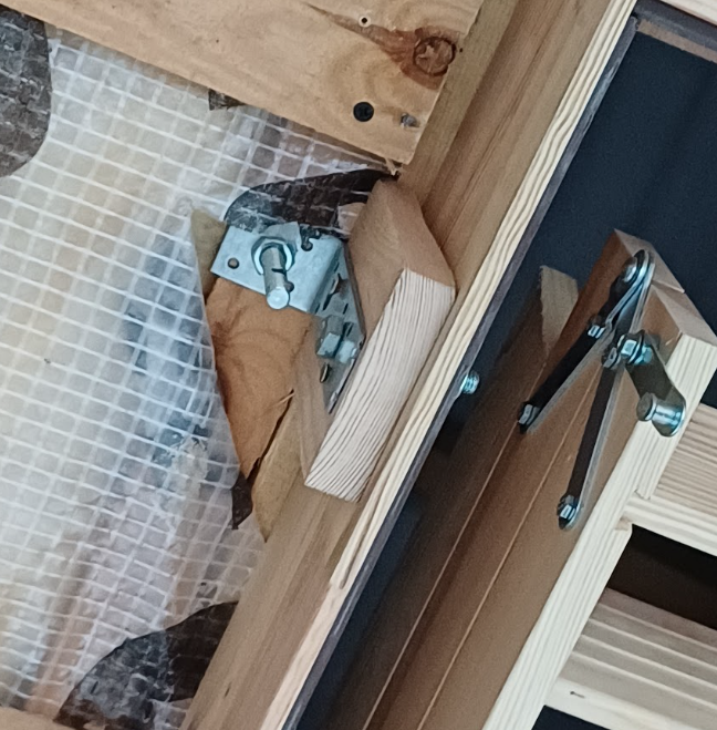

А ще змонтували сходи на горище з кріпленням шпильками ПІД балки.
image.png.6305a5d158a64c37af02d8ee5f0680b1.png image.png.86b1ad6b16f465d4574712b8fb9b60c0.png
Тепер думаю чи потрібно шпильки поливати греметиком для різьби? Я думаю так: сходи монтуються назавжди і розбірність з'єднанню не потрібна, а герметик додасть вперненості, що сходи не просядуть і не дадуть тріщин ГК стелі.
