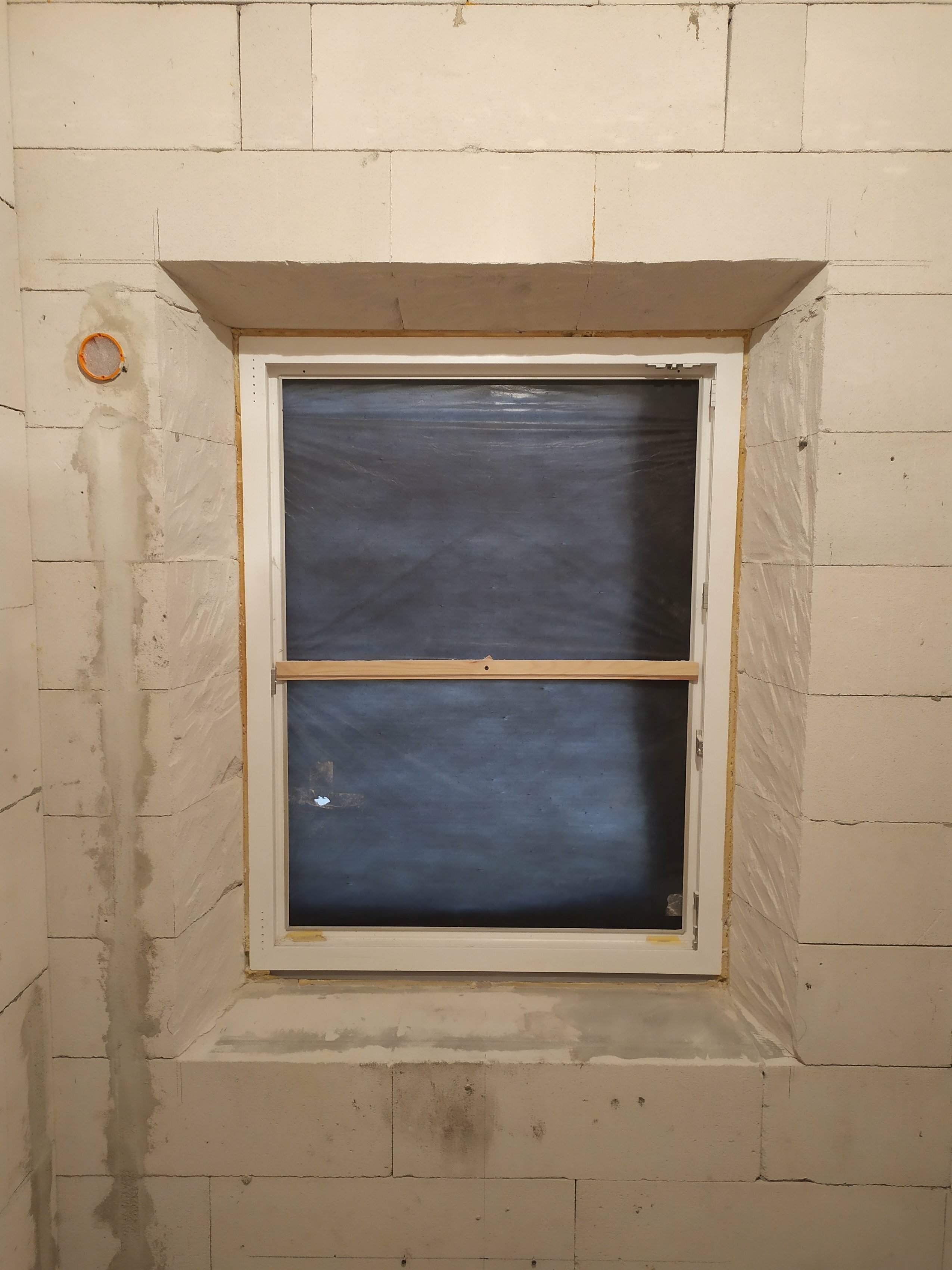

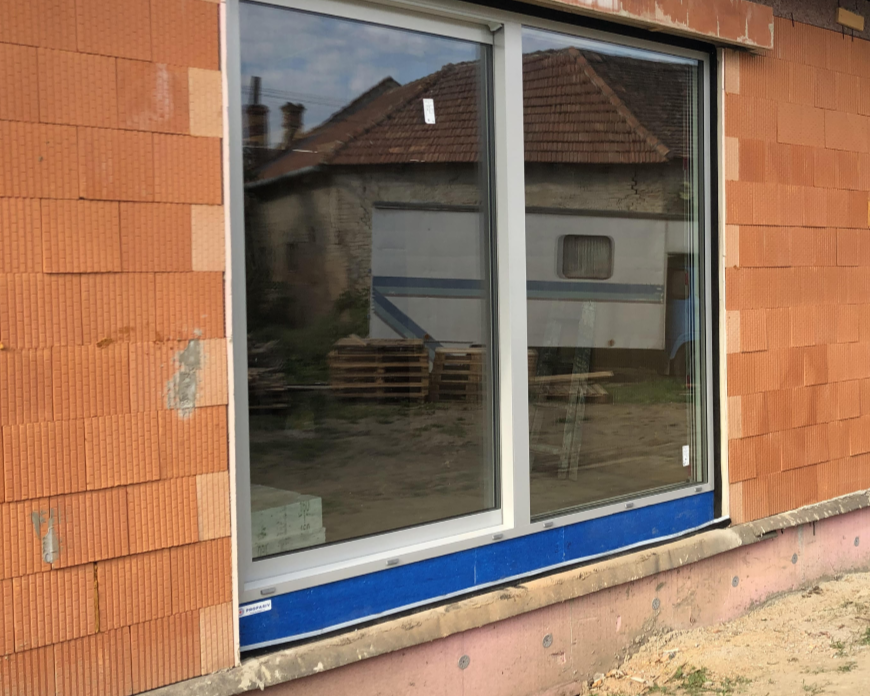

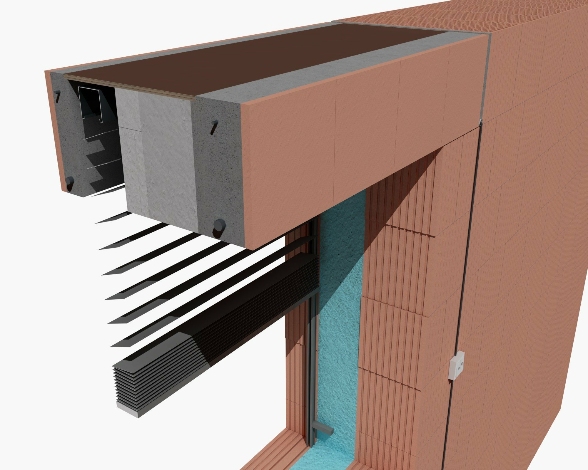

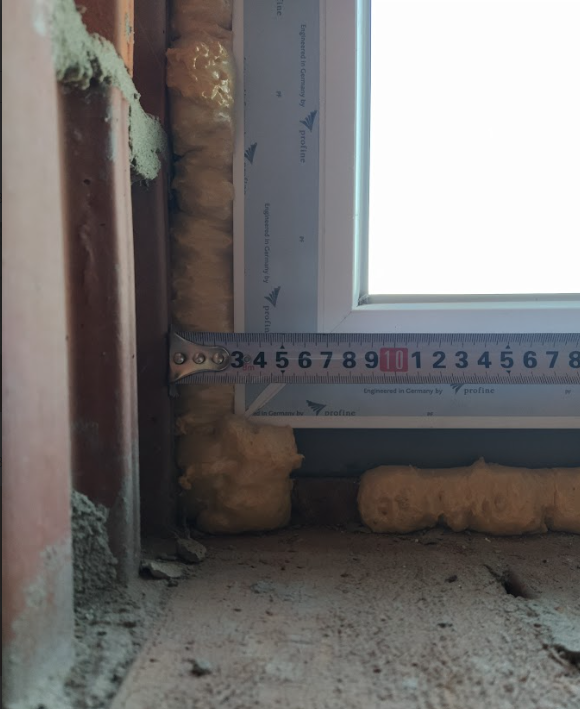

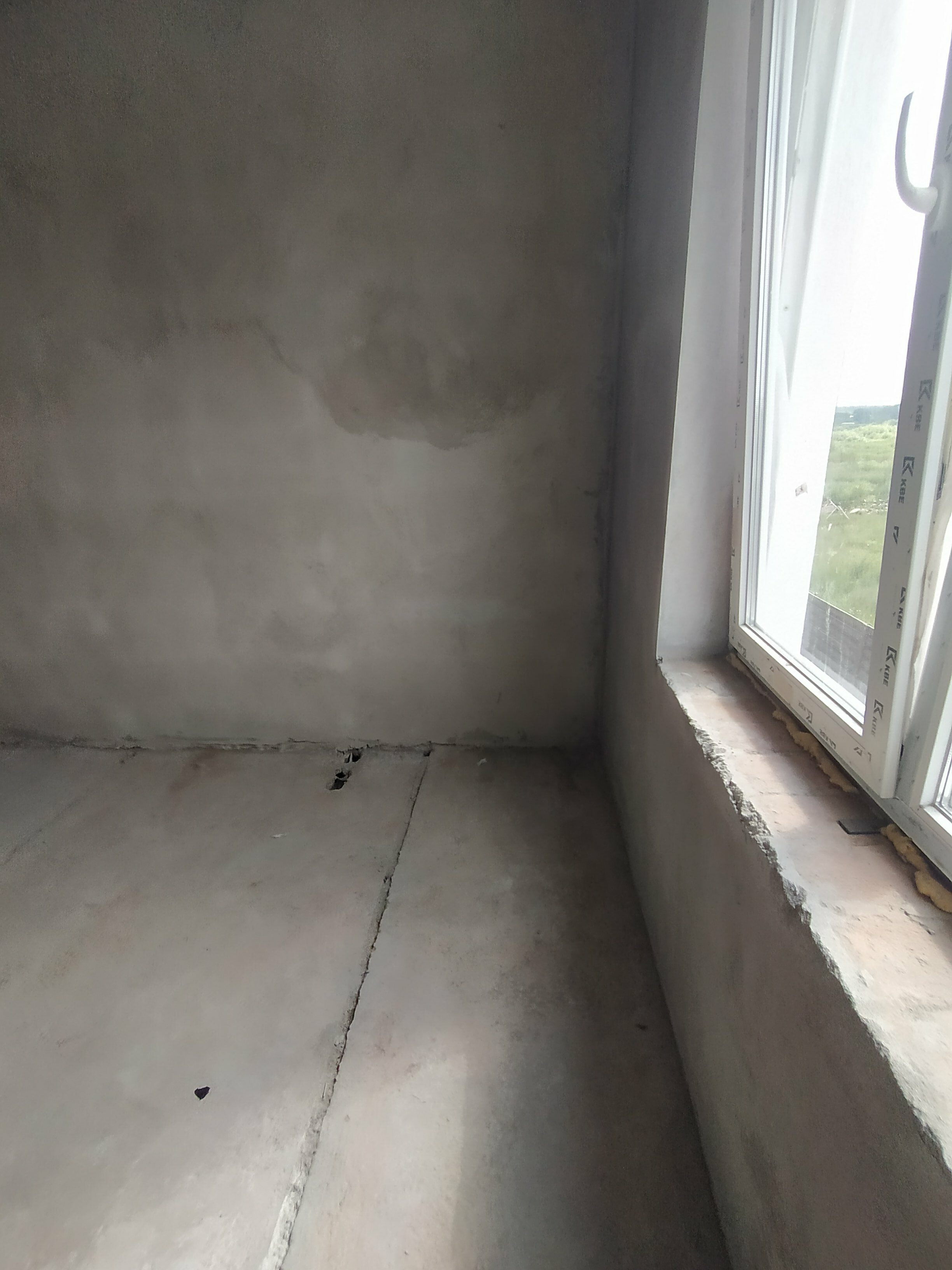

Куркуль Опубліковано: 4 червня 2023 Автор Поділитись Опубліковано: 4 червня 2023 (змінено) Досліджую тему утеплення відкосів. На вікнах відстань від цегли до рами приблизно 3 см. Це куда мені їхать виходить потрібно полістирол 30мм кріпити? На скільки потрібно/можна прикрити раму, бо ще ж поверх штукатурка буде (відкоси будуть прямі). Достатньо приклеїти чи краще додатково "шляпками" прибити до керамоблоку? Змінено 4 червня 2023 користувачем Куркуль Посилання на коментар Поділитися на інших сайтах More sharing options...
andrey_ka Опубліковано: 5 червня 2023 Поділитись Опубліковано: 5 червня 2023 8 годин тому, Куркуль сказав: На скільки потрібно/можна прикрити раму, На 5мм. 8 годин тому, Куркуль сказав: (відкоси будуть прямі). Чому? Прямі відкоси - це: менше світла в кімнату , гірша конвекція повітря навколо вікна , неможливістть відкрити вікно більше ніж на 90° (особливо , якщо на стулці встановлюються жалюзі) 8 годин тому, Куркуль сказав: чи краще додатково "шляпками" прибити до керамоблоку? Це зайве. ПС.. Невеличкий лайфхак : перед улаштуванням відкосів знімаєте стулку що відкривається , відкручуєте усі навіси. Далі робите дерев'яну рамку трохи більшу за переріз стулки , обтягуєте її плівкою , і встановлюєте її з зовнішньої сторони вікна. Це в рази полегшить вам процес оздоблення відкосів. Посилання на коментар Поділитися на інших сайтах More sharing options...
semengv Опубліковано: 11 червня 2023 Поділитись Опубліковано: 11 червня 2023 (змінено) ВАриантов куча. По внутренним откосам - утеплила только северную и восточную сторону, т.к. и без откосов окна стоят чудово и свою функцию выполняют. 5 мм заход на раму - спорно - все зависит от ширины той рамы. У меня больше. И у меня прямые откосы - но окно 1700х1500 - вполне обеспечивает осветденность помещений. Я клеила 30 на клей-пену. До этого на раму наклеивала примыкающий профиль с резинкой и возможностью приклеить пленку - мороки меньше и рамки никакие делать не надо. Этот профиль дает возможность после нанести штукатурку слоем 5 мм примерно. Меня этот вариант устроил. Одно окно еще с пленкой стоит - надо - скину фото. Если клеить плотный ЭППС - то слоя штукатурки вполне себе хватает. Змінено 11 червня 2023 користувачем semengv 1 Посилання на коментар Поділитися на інших сайтах More sharing options...

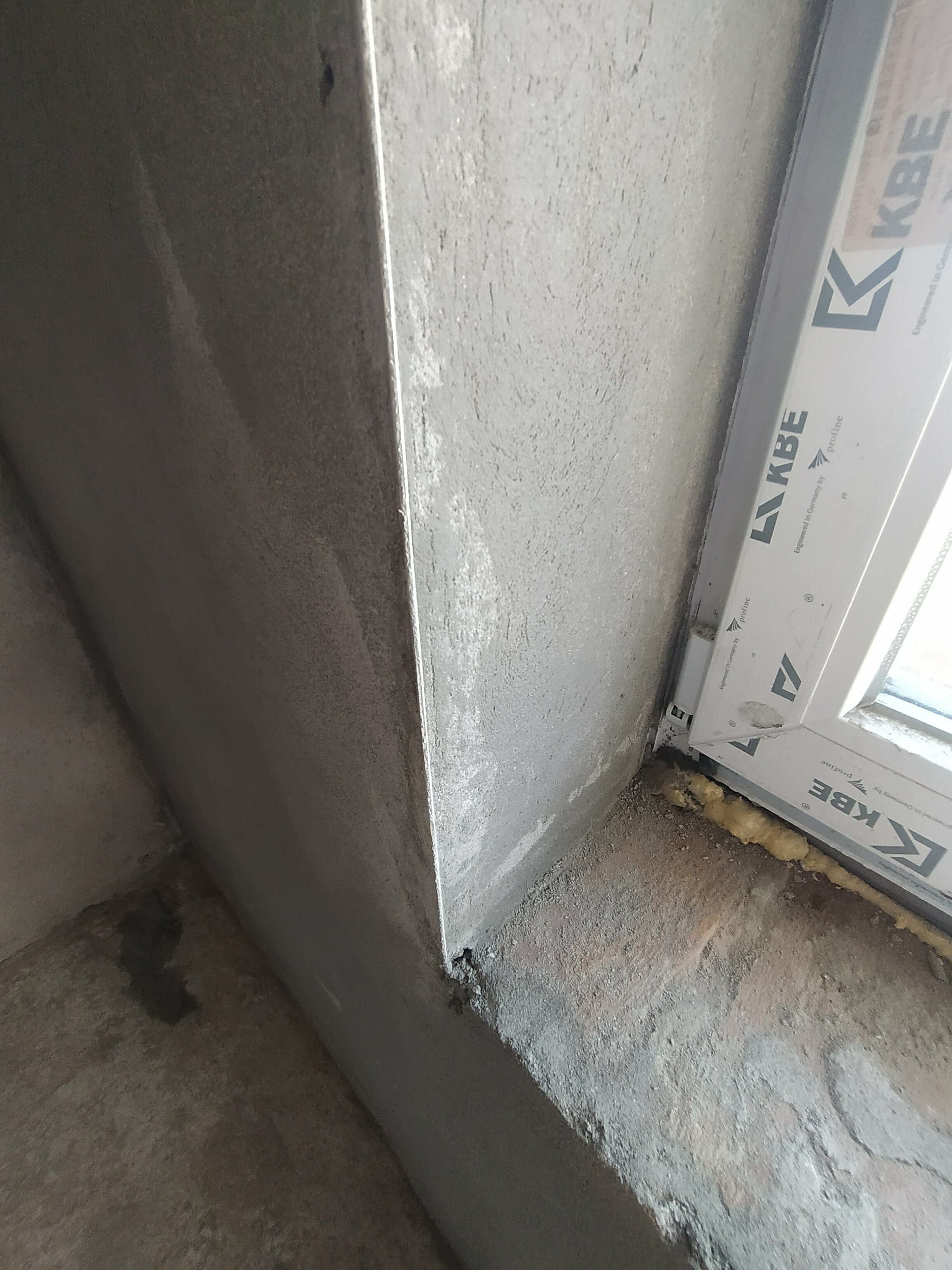

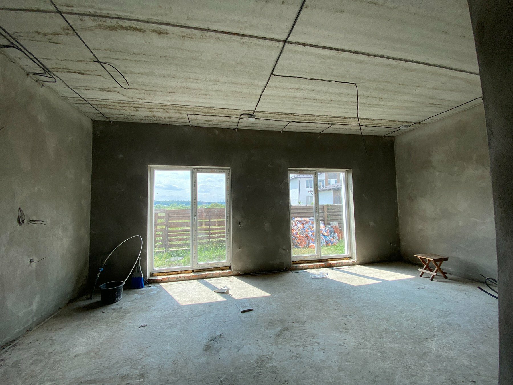

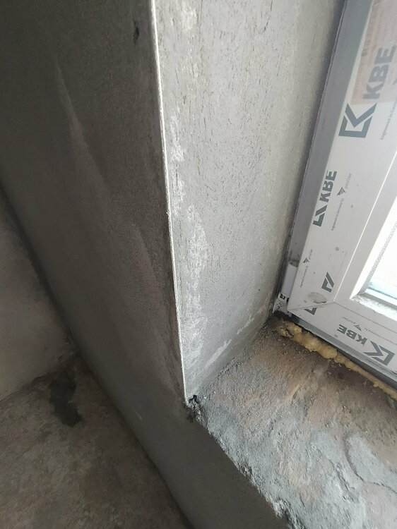

Куркуль Опубліковано: 7 липня 2023 Автор Поділитись Опубліковано: 7 липня 2023 (змінено) За останній місяць доробив електрику, замовив цементно-вапняну штукатурку. Сьогодні штукатури завершили роботу. Відкоси вирішив сам не робити, а теж віддати штукатурам. На першй погляд зробили добре. А от кімнати здаються на багато меншими і якимить чужими - дожу вже звик до цегляної текстури а тепер оку немає за що зачепитися, потрібно звикнути. Тепер в планах до кінця літа зробити сантехніку власнороч і опалення, підготуватися до до стяжки. Змінено 7 липня 2023 користувачем Куркуль 2 Посилання на коментар Поділитися на інших сайтах More sharing options...
DimaF Опубліковано: 7 липня 2023 Поділитись Опубліковано: 7 липня 2023 Сабака лаит, корован идет.....(с.) 1 Посилання на коментар Поділитися на інших сайтах More sharing options...
andry07 Опубліковано: 7 липня 2023 Поділитись Опубліковано: 7 липня 2023 1 час назад, Куркуль сказал: Відкоси вирішив сам не робити, а теж віддати штукатурам Це маяк на куту відкоса та стіни? Чим планується опорядження відкосів? Посилання на коментар Поділитися на інших сайтах More sharing options...
Куркуль Опубліковано: 7 липня 2023 Автор Поділитись Опубліковано: 7 липня 2023 1 хвилину тому, andry07 сказав: Це маяк на куту відкоса та стіни? Чим планується опорядження відкосів? Планую поверх фінішну шпаклівку, як і на більшості стін. Посилання на коментар Поділитися на інших сайтах More sharing options...
andry07 Опубліковано: 7 липня 2023 Поділитись Опубліковано: 7 липня 2023 У мене була гіпсова штукатурка з такими ж маяками на відкосах. І майстри які клеїли шпалери дуже матюкалися на штукатурів за ці маяки. 1 Посилання на коментар Поділитися на інших сайтах More sharing options...

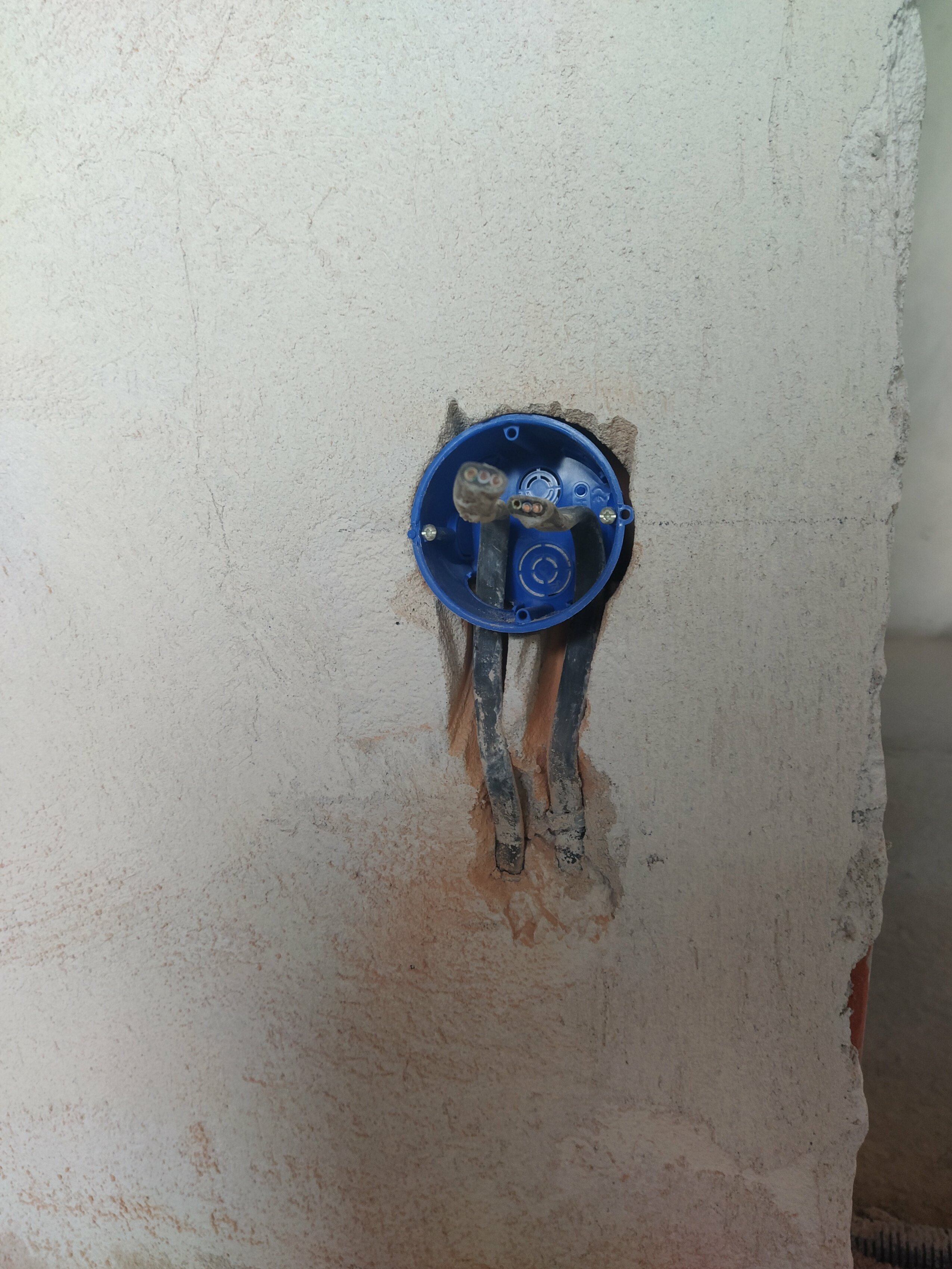

Куркуль Опубліковано: 15 липня 2023 Автор Поділитись Опубліковано: 15 липня 2023 (змінено) Виявляється просвердлити отвори для підрозктників це ще половина справи, а от прорізати канавки для кабелів це ще те гидотне заняття. В одному місці болгаркою гикркув по кабелю і прорізав ізоляцію до жили ((. Думаю просто заізолювати буде достатньо. А от чи можна підрозктники кріпити на гіпс, якщо штукатурка цементно-вапняна? Змінено 15 липня 2023 користувачем Куркуль Посилання на коментар Поділитися на інших сайтах More sharing options...

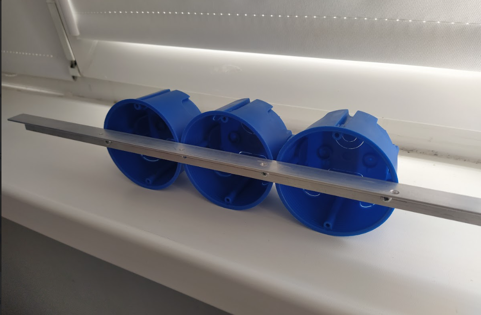

blacktigra Опубліковано: 18 липня 2023 Поділитись Опубліковано: 18 липня 2023 В 15.07.2023 в 22:30, Куркуль сказал: А от чи можна підрозктники кріпити на гіпс Без проблем взагалі. Я б дірку в стіні позаду робив глибшою, бо дроти товсті, намучаєтесь коли будете виставляти. У когось бачив приспособу - з алюмінієвого профілю робили шаблон на який накручували підрозетник, щоб рівніше виставити. 1 Посилання на коментар Поділитися на інших сайтах More sharing options...
blacktigra Опубліковано: 18 липня 2023 Поділитись Опубліковано: 18 липня 2023 Ось, знайшов: 1 Посилання на коментар Поділитися на інших сайтах More sharing options...
Куркуль Опубліковано: 19 липня 2023 Автор Поділитись Опубліковано: 19 липня 2023 Якраз вдома валявся шматок ал. профілю, тож не довго думаючи змайстрував і собі лекало. На днях спробую. 1 Посилання на коментар Поділитися на інших сайтах More sharing options...
KakTuz Опубліковано: 21 липня 2023 Поділитись Опубліковано: 21 липня 2023 В 19.07.2023 в 10:25, Куркуль сказал: Якраз вдома валявся шматок ал. профілю, тож не довго думаючи змайстрував і собі лекало. На днях спробую. я просто взял кусок ДВП и насверлили центра подрозетников по 5 в линию на высотах установки. Сразу и шаблон высоты и шаг между подрозениками. Правда не очень помогло. Я сначала разложил провода, а потом уже сверлили подрозетники. Надо было быстро с проводами решить, что бы стяжку залить. Кабель мешает приложить шаблон к стене. Посилання на коментар Поділитися на інших сайтах More sharing options...

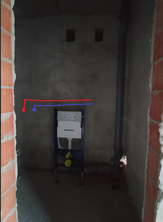

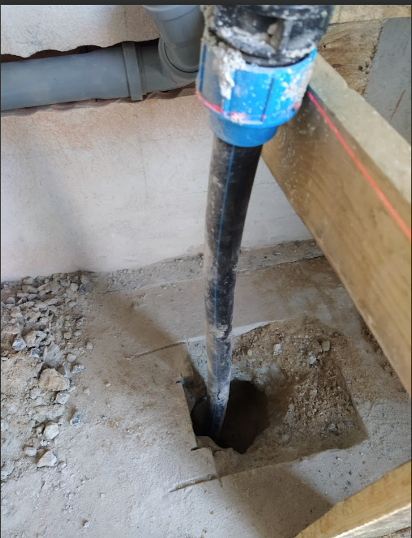

Куркуль Опубліковано: 23 липня 2023 Автор Поділитись Опубліковано: 23 липня 2023 Ніяк не визначуся в фундаментальних питаннях по водогону. Ввід зроблений на кухні - стирчить труба ПНД 32 з чорнової стяжки на місці де буде мийка. А там буде стандартна нижня кухонна шафа шириною 60см. Хоч водоочистки робити і не планую, але кілька механічних фільтрів поставити потрібно. Думаю під мийкою нічого нормально не влізе, особливо якщо в майбутньому захочу поставити подрібнювач відходів, тож зроблю просто магістраль до санвузла 1 поверху, там над інсталяцією розміще 2 колби для фільтрів і потрім вже повернуся очищеною водою назад на кухню. Але це не саме головне питання - головне ППР чи металопластик!? За ППР голосує те, що в квартирі і опалення від забудовника і вода силами мого батька (який вперше в житті паяв труби) зроблені поліпропіленом і ось вже десятий рік жодної проблеми. Посилання на коментар Поділитися на інших сайтах More sharing options...
razzil Опубліковано: 23 липня 2023 Поділитись Опубліковано: 23 липня 2023 10 годин тому, Куркуль сказав: ППР чи металопластик!? чому PEX не розглядаєте? Посилання на коментар Поділитися на інших сайтах More sharing options...
Куркуль Опубліковано: 24 липня 2023 Автор Поділитись Опубліковано: 24 липня 2023 12 годин тому, razzil сказав: чому PEX не розглядаєте? Ну PEX в принципі майже те саме що металопласт.. PEX в теплій підлозі буде Посилання на коментар Поділитися на інших сайтах More sharing options...
razzil Опубліковано: 24 липня 2023 Поділитись Опубліковано: 24 липня 2023 В ППР вирішальний фактор людський, а саме руки монтажника. Спаяє добре - буде добре. На відміну від цього в системах того ж рехау, вплив людини зведений до мінімуму, що на мою думку є надійнішим. 1 Посилання на коментар Поділитися на інших сайтах More sharing options...

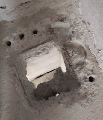

Куркуль Опубліковано: 24 липня 2023 Автор Поділитись Опубліковано: 24 липня 2023 Воно то так, але ціна на фітинги дуже різна. Пробив плиту під каналізаційний стояк в санвузол на 2 поверсі. Я фігію з того забудовника, ну що заважало зробити дірку при заливці плити! Подумалося що викликати послугу з алмазного буріння для одного отвору то занадто, тож спочатку пройшовся по периметру буром, а потім почав довбити. Вчора 3 години і сьгогодні годин 3-4 в результаті отвір готовий (замахнувся спочатку на більшу дірку, але арматура, одну з яких я навіть випадково перерізав зменшила мої апетити. ...але щось з організмом сталося - час від часу трусить, неначе ото як ліктем легко стукнеся то проходить імпульс тремтіння, а це плям раз в 5-10 хвилин накочує на все тіло і підтшнює. Цікаво це від вібрації чи від голосного звуку. І як довго таке може бути. Тепер справа за каналізацією і розміткою штроб для водогону. Зіткнувся з такою дизайнерською проблемою як впливає на кілька сантиметрів положення розмітки для штроб. В одному з санвузлів в мене в ряд буде душ, істаляція й умивальник. Душ шириною 80 і зі склянною стінкою, але інсталяція, яка йтиме за ним матиме фальшстіну 25см на всю висоту санвузла. Так от думаю, бортик душу, припустимо він буде 8см шириною, зробити повністю на стороні душу, на стороні інталяції чи посередині.. 🤔 Посилання на коментар Поділитися на інших сайтах More sharing options...
volkoff Опубліковано: 25 липня 2023 Поділитись Опубліковано: 25 липня 2023 23 часа назад, Куркуль сказал: Пробив плиту під каналізаційний стояк в санвузол на 2 поверсі. Я фігію з того забудовника, ну що заважало зробити дірку при заливці плити! Той забудовник на вас чекав, вин знае що продасть по любому,а ви будете мучитись дали, все переробляти и доробляти. Там багато проблемних моментив и дви з них ви вже переробили, то не хвилюйтесь,бо ще десь за 20 недоробок вас чекають.(я маю на увази,що половину прийдеця не переробляти,а докупляти и монтувати) 23 часа назад, Куркуль сказал: Подумалося що викликати послугу з алмазного буріння для одного отвору то занадто, тож спочатку пройшовся по периметру буром, а потім почав довбити. Вчора 3 години і сьгогодні годин 3-4 в результаті отвір готовий (замахнувся спочатку на більшу дірку, але арматура, одну з яких я навіть випадково перерізав зменшила мої апетити. По вашiй проблемi, тут як би два вихода "було" iз ситуацii. Одна -це треба було спец-апаратом(фото) найти ту "жилу-арматуру" а потiм довбати.(цей апарат показуе -електро дроти,метал,дошку) А друга - це робиця на початку монтажа стiн (е таки спец-блоки,в яких можна "топити" трубу-Ф120/150мм. в стiну i закривати "заподлiцо". А у вас труба буде бiля стiни як "апендикс -гемор",а якщо не закриете "коробом" то ще i шумити буде. 23 часа назад, Куркуль сказал: ...але щось з організмом сталося - час від часу трусить, неначе ото як ліктем легко стукнеся то проходить імпульс тремтіння, а це плям раз в 5-10 хвилин накочує на все тіло і підтшнює. Цікаво це від вібрації чи від голосного звуку. І як довго таке може бути. Не хвилюйтесь, вас ще буде трусити до кiнця стройки. Нажаль, але не ви один, хто думае що купуе наполовину не добудоване як "за щастья",а мае головну бiль i хлопоти з перебудовою i докупкою материалiв. В 04.06.2023 в 23:26, Куркуль сказал: На вікнах відстань від цегли до рами приблизно 3 см. Це куда мені їхать виходить потрібно полістирол 30мм кріпити? На скільки потрібно/можна прикрити раму, бо ще ж поверх штукатурка буде Тут у вас можна було зробити по другому. На тих блоках де"ребро-паз/гребинь",то треба було "середнiй" зрiзати-збити i впихнути "полiстирольну прокладку-доску(30мм) бо вона якраз стане туди, i вiкно вставити-посадити на утепленя по "периметру",а ви зробили "проблему" собi, бо та пiна через рiк посипиця i потiм знову треба доробить.(або ви рiшили секономить на вiкнi -на 12см.менше) Ще одне,по тих великих "вiкна/дверi"донизу, "пiд вiкном" мае бути теж спец-гарантований утеплювач (а не кирпич) тоже подивiця фото. Сам утеплювач пiд рамою повинен бути до 15см,(висотою), а пiд утеплювачем "основа-фундамент" повинно бути стяжка з теплоiзоляцiйного розчину. - фото по пунктах. Посилання на коментар Поділитися на інших сайтах More sharing options...
standov Опубліковано: 27 липня 2023 Поділитись Опубліковано: 27 липня 2023 В 24.07.2023 в 21:01, Куркуль сказал: Я фігію з того забудовника, ну що заважало зробити дірку при заливці плити! заважало відсутність вмотивованого професійного прораба (економія забудовника) ) мені тут хлопці фундамент лили і на моє, наче логичне, питання "ну ви шо не могли подумати?...." отримав не менш логічне пояснення - "не могли, наша робота лити а не думати, думать мав Саша(прораб)" В 24.07.2023 в 21:01, Куркуль сказал: Так от думаю, бортик душу або не робити взагалі ) 1 1 Посилання на коментар Поділитися на інших сайтах More sharing options...

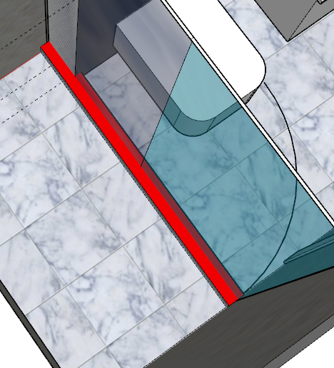

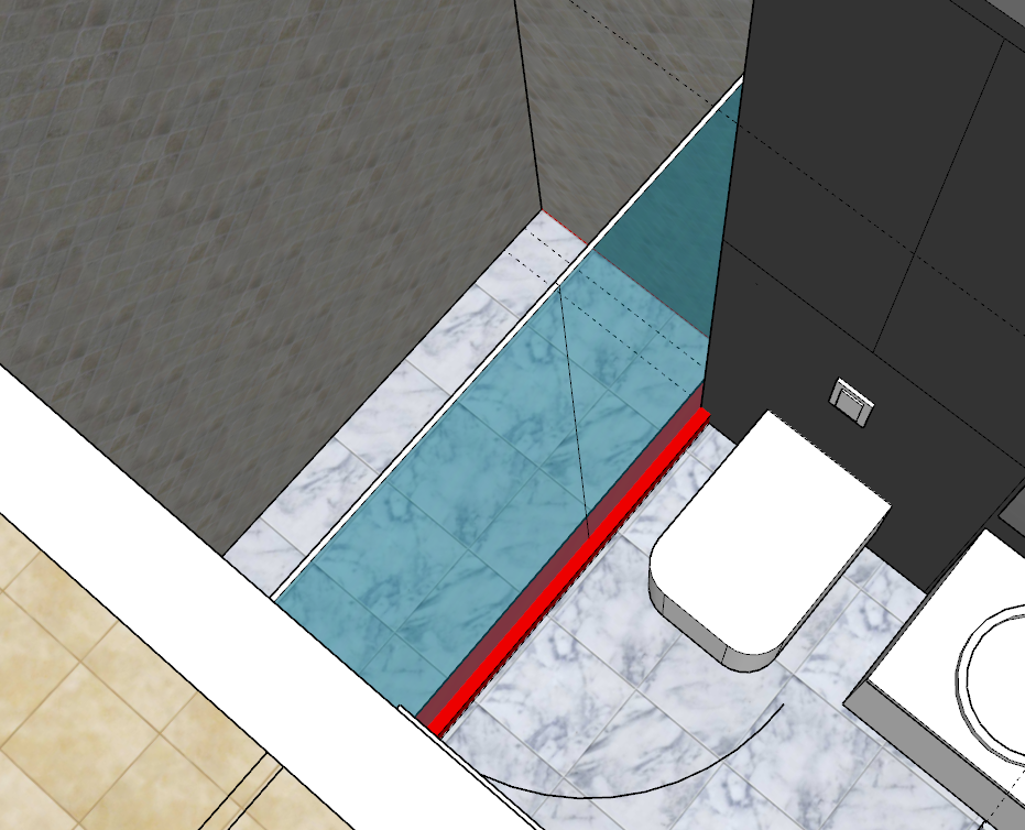

Куркуль Опубліковано: 27 липня 2023 Автор Поділитись Опубліковано: 27 липня 2023 Так ото ж. Можна було в бетон, що забивається вставити пластиковий бутиль - і закладна під стояк була б вже готова. 5 годин тому, standov сказав: або не робити взагалі ) Не робити звичайно красивіше, але не вийде по висоті - з урахуванням виходу каналізації верх сифону буде вище стяжки. По темі, міні-відпустка дарма не пропадає: І питання до знатоків. Над інсталяцією від її лікого краю і до стояка буде кілька фільтрів і мініколектор для води, зліва від інсталяції душ. Наскільки гріховно буде підвдення води до душу зробити не знизу, а найкоротшим маршрутом справа зверху, як на схемі? Посилання на коментар Поділитися на інших сайтах More sharing options...
standov Опубліковано: 27 липня 2023 Поділитись Опубліковано: 27 липня 2023 27 минут назад, Куркуль сказал: Наскільки гріховно буде підвдення води до душу зробити не знизу, а найкоротшим маршрутом справа зверху, як на схемі? ну сходіть в церкву раз, може два, якщо прям так вас це турбує ) Посилання на коментар Поділитися на інших сайтах More sharing options...
blacktigra Опубліковано: 28 липня 2023 Поділитись Опубліковано: 28 липня 2023 10 часов назад, Куркуль сказал: Наскільки гріховно буде підвдення води до душу зробити не знизу, а найкоротшим маршрутом справа зверху, як на схемі? Воно потім може забутися, і коли прийдуть монтувати перегородку скляну за законом підлості впердолять дюбель саме в трубу. Якщо є можливість, я б підводив знизу. Посилання на коментар Поділитися на інших сайтах More sharing options...

Куркуль Опубліковано: 29 липня 2023 Автор Поділитись Опубліковано: 29 липня 2023 Забудовник зробив ввід води в найближчому місці від сввердловини, а це місце під майбутнім кухонним гарнітуром. Ще й труба стирчала з чорнової стяжки під кутом 45 градусів. Довелося роздовбати щоб хоча б вертикально трубу поставити. Тепер думаю як вміститися на 60см стандартної кухонної шафи з мийкою. Навіть 56, якщо відняти стінки. Каналізацію продовжу ще вправо, щоб не заважала, на ПНД вдягну 50 каналізаційну трубу висотою з розрахунку +10 від чорнової підлоги. А що далі? Спочатку думав тут же розмістити промивний фільтр і лічильник води (на випадок появи міської каналізації і просто для статистики), але, як я писав кілька днів ранніше, фільтри і розподіл буде в санвузлі за 4м від цього місця, то мабуть є сенс в цьому тісному місці місці просто перейти на ППР. Але на якій висоті це робити? Прямо над чистовою підлогою тобто під підлогою майбуньої шафи чи в самій шафі на висоті 20-40см? І ще питання, отака штука надійна для переходу з ПНД чи є інші даступні варіанти переходу? Посилання на коментар Поділитися на інших сайтах More sharing options...
